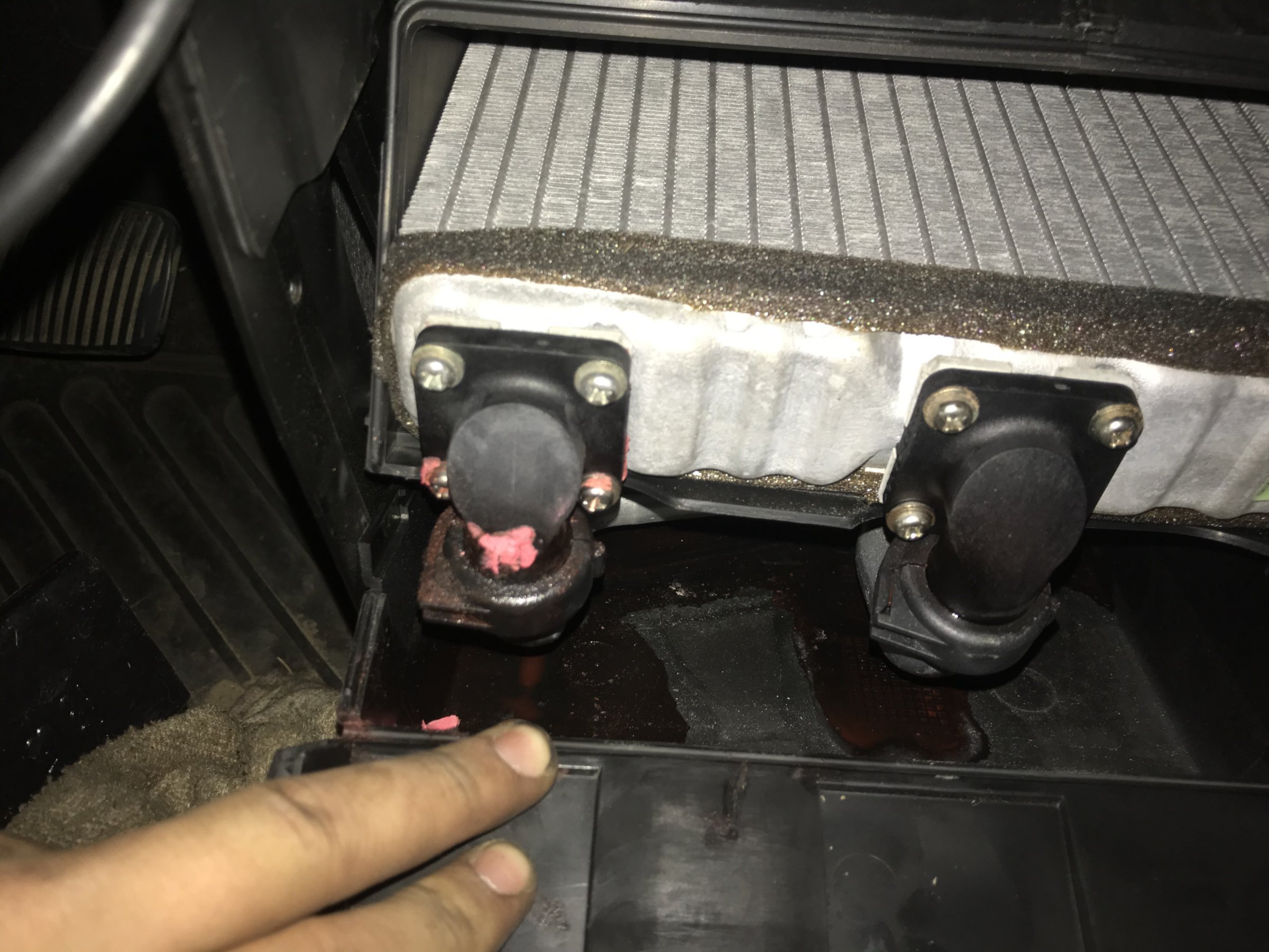

Problem : Minimaler Kühlwasserverlust mit sichtbaren Abtropfen zwischen Block und Spritzwand. Die Spurensuche führte zum unteren Ablauf (... leider nicht zu den beiden Heizungsschläuchen) fürs Kondensat Klima (Ablaufschlauch auf dem Foto abgenommen) .
Heisst der Wärmetauscher selber ist vermutlich undicht... innen ist nix zu bemerken. Korrekt ?

Zum Abschlussbericht...
Neuen Kühler bestellt (mein Fehler: nicht Nissens... wegen ein paar € sparen von Va***We***)...Mittelkonsole usw. auseinandergebaut... der alte Kühler sah eigentlich aber gut aus und die erkennbare Undichtigkeit lag an den Anschlüssen.. O Ring Gummidichtungen ausgehärtet ... egal, wenn schon mal auseinander dann neu... aber dann, der neue Kühler ist 5mm länger und passte nichtasdf, man kriegt die Klappe des Einschubkastens nicht mehr zu... also nur Gummidichtung erneuert, alter Kühler rein, alles zusammen, dicht.. den neuen Kühler als unpassend reklamiert... Geld zurück

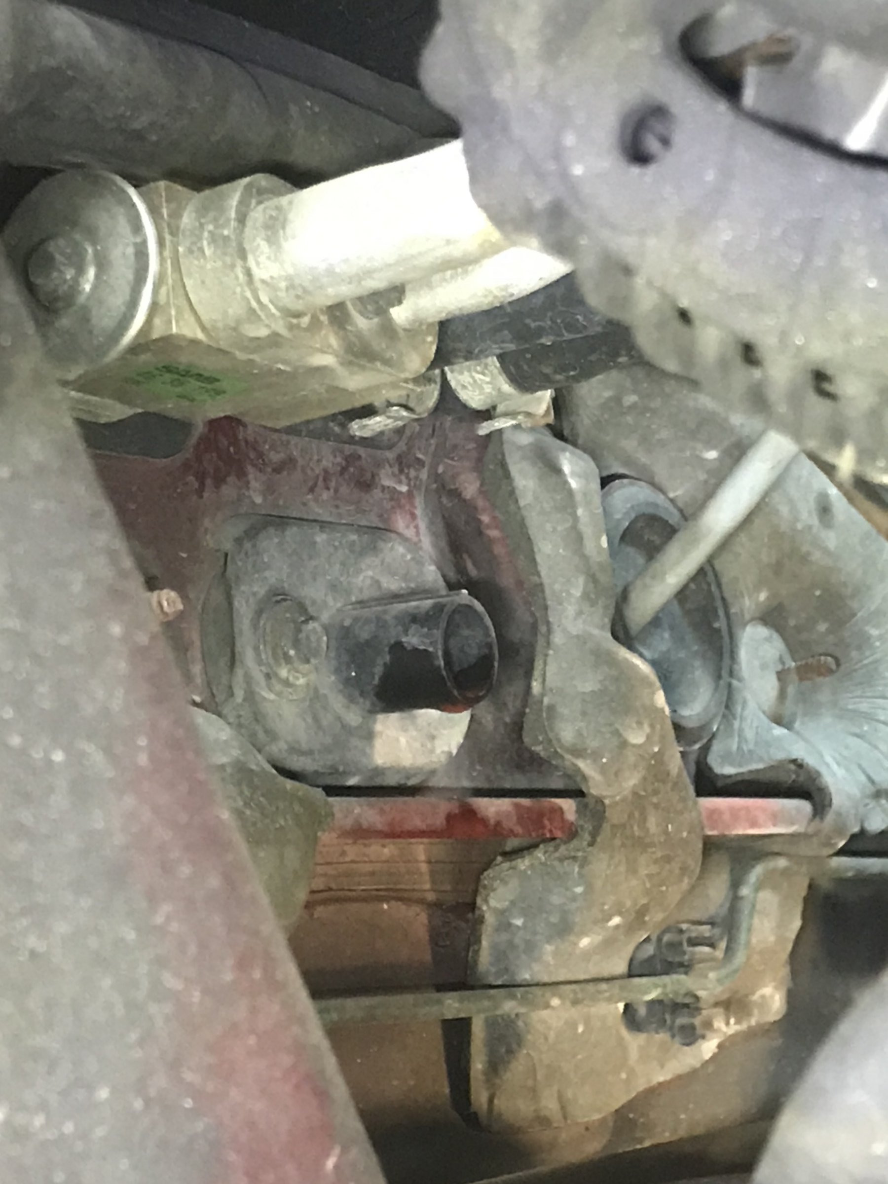

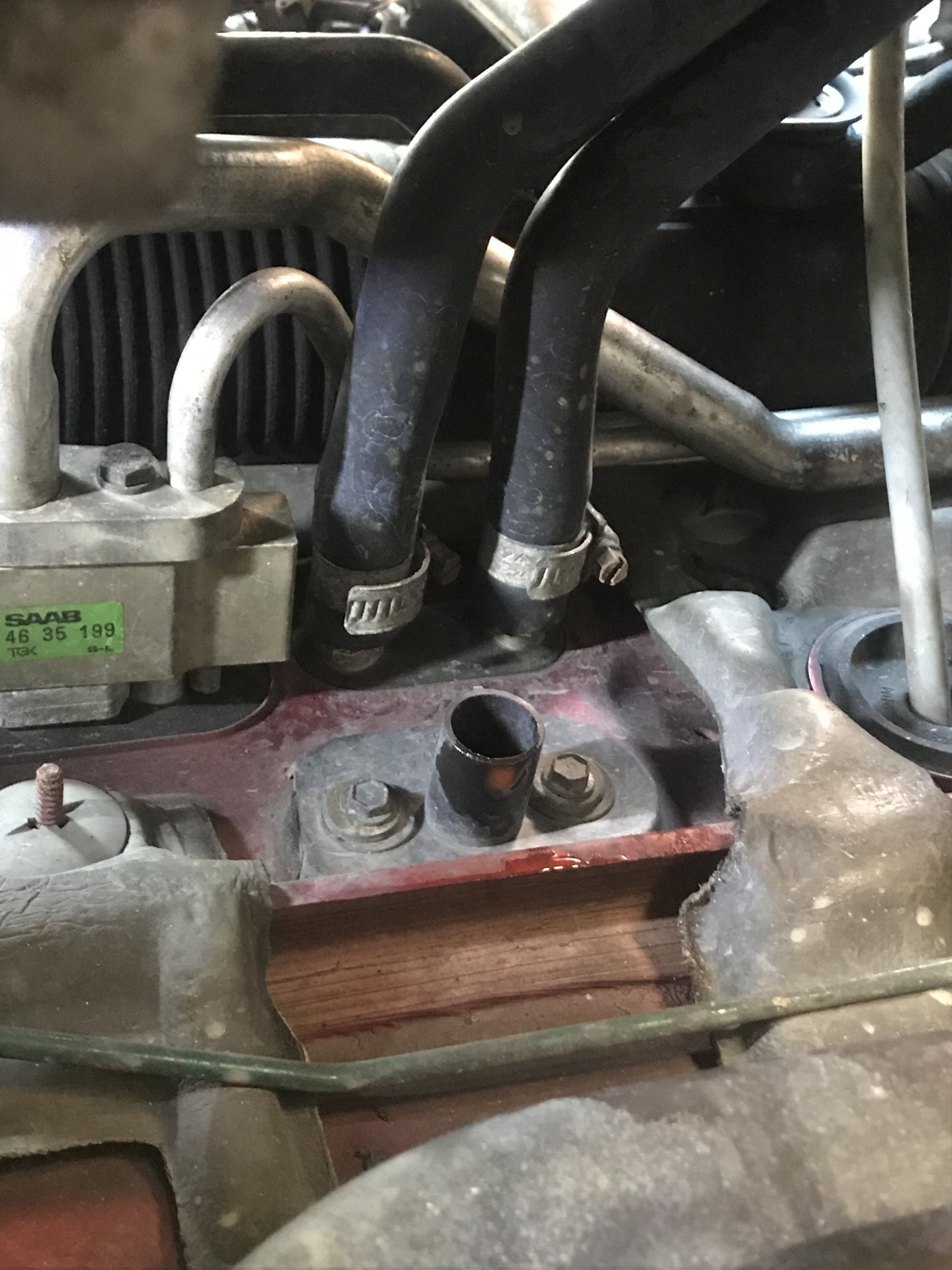

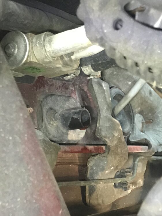

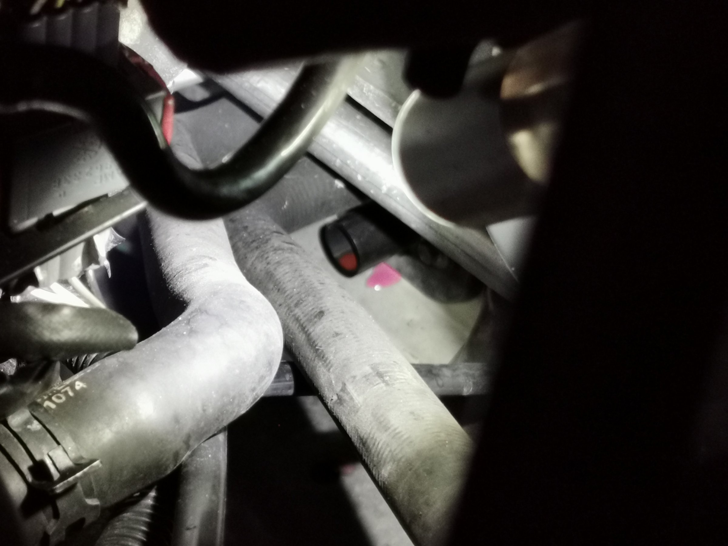

Hallo zusammen, ich habe nun auch das gleiche Problem wie hier oben beschrieben (ich habe noch zwei Bilder aus anderen Perspektiven angehängt). Beschlagene Scheiben bei frisch eingeschalteter Heizung habe ich aber nicht und da der Kühlwasserverlust sich echt im Rahmen hält sowie nur aufzutreten scheint, wenn das Auto mal ein Paar Tage steht, vermute ich, dass es nur die Dichtung(en) vom Wärmetauscher sind. ( die (wahrscheinlich originale!) Heizungsschläuche habe ich letztes Jahr bereits erneuert, nachdem sie auf der niederländischen Autobahn geplatzt waren :rolleyes: )
Nun meine Frage: wieviele O-Ringe sollte ich bestellen bzw. wieviele Anschlüsse hat der Wärmetauscher? Zwei, richtig? :hmmmm:
Noch eine Frage:
Kann man die Rohre von den Schläuchen zum Tauscher nach innen herausziehen wenn die Schläuche weg sind oder sind sie noch irgendwo befestigt?

Als ich die Schläuche letztes Jahr ausgetauscht habe, konnte man die Rohre im Motorraum jedenfalls nicht in der Richtung herausziehen. Von unten ist die Stelle übrigens auch nicht viel besser erreichbar, setzt fast ein extra Gelenk im Unterarm voraus...

So, hab mich gestern an den Dichtungen gemacht. Da Absetzungen am Wärmetauscher zu sehen waren (s. Foto), habe ich die Schrauben auch etwas fester gezogen. Ich denke, damit sollte es erledigt sein. Das Heizungsgebläse musste ich für diese Arbeit doch nicht rausnehmen.
[mention=9923]Ludwig[/mention] wenn die Schläuche ab sind, sieht es so aus, als ob man die Rohre nach innen herausziehen könnte. Ich denke, dass nur die Gummimaschette in der Öffnung im Motorraum die Rohre am Durchrutschen hindert. Probiert habe ich es aber nicht!
Übrigens habe ich gemerkt, dass die Rohre einfacher in dem Wärmetauscher einzustecken sind, wenn man vorher die Gummiringe in den Aussparungen der Öffnungen legt, anstelle die zuerst auf die Rohre zu schieben. Danach ging’s deutlich besser mit der Fummelei :smile:
