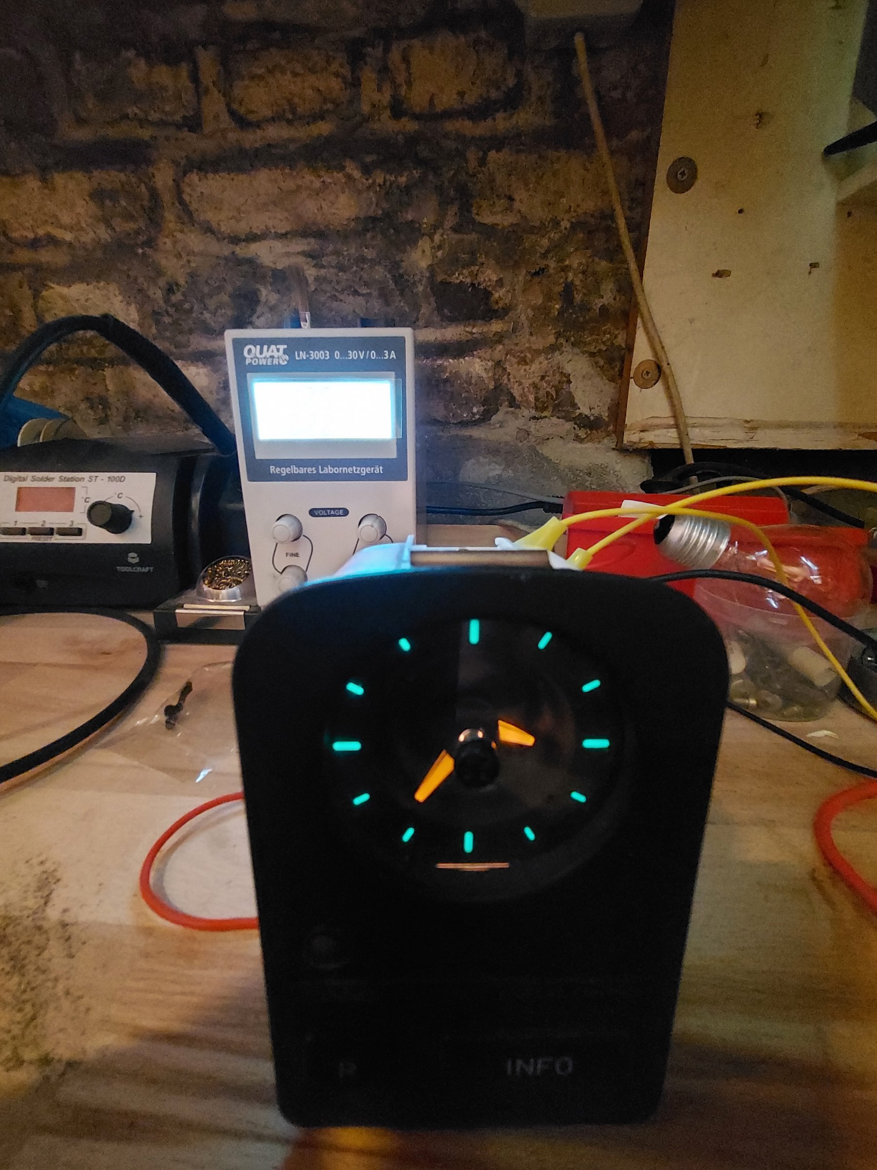

Hab grade mal das Labornetzteil an eine Uhr gehängt, hätte ich nicht gedacht: die Uhr fängt bei knapp unter 6V an zu tickern.
Um die Genauigkeit zu prüfen, war´s mir aber zu kalt, für einen längeren Aufenthalt in der Garage, ...

So, Messkampagne erfolgt.
Das Uhrwerk alleine zieht ca. 8,5 mA, mit Beleuchtung dann ca. 220 mA.
Also ist ein reiner Batteriebetrieb durchaus denkbar, wenn die Beleuchtung nicht dauerhaft an ist.
Pinbelegung ist wie oben genannt Mitte Minus und +Uhr oben, + Licht unten. 20201220_153634.thumb.jpg.67c8f084d77df40116225d42133186e6.jpg
Mit LED statt Glühlampe sind es nur noch 90 mA.
Pinbelegung ist wie oben genannt Mitte Minus und +Uhr oben, + Licht unten. [ATTACH]190671[/ATTACH]
