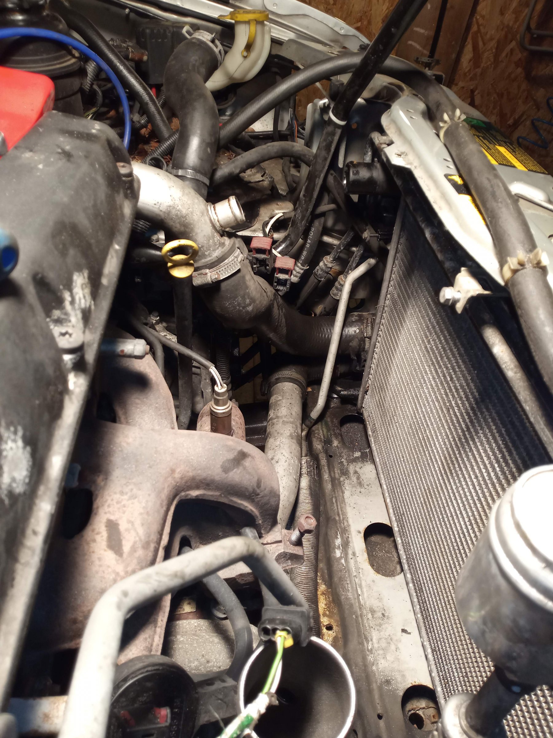

Ich habe heute mit der Zerlegung begonnen, allerdings erst, nachdem ich spontan, noch ein PDC System hinten nachgerüstet habe. ;-)
Ich habe dieses mal die Lüfterzarge ausgebaut und den Schlauch vom Servoölbehälter zur Servopumpe weggebaut, einfach um mehr Platz da vorne zu haben,
Morgen rupfe ich den Lader aus. Dann wird Inventur gemacht und was dann noch fehlt wird bestellt.
Die Servopumpe schraube ich auch noch weg, weil ich ohnehin den Krümmer ausbauen und die Stehbolzen erneuern will.

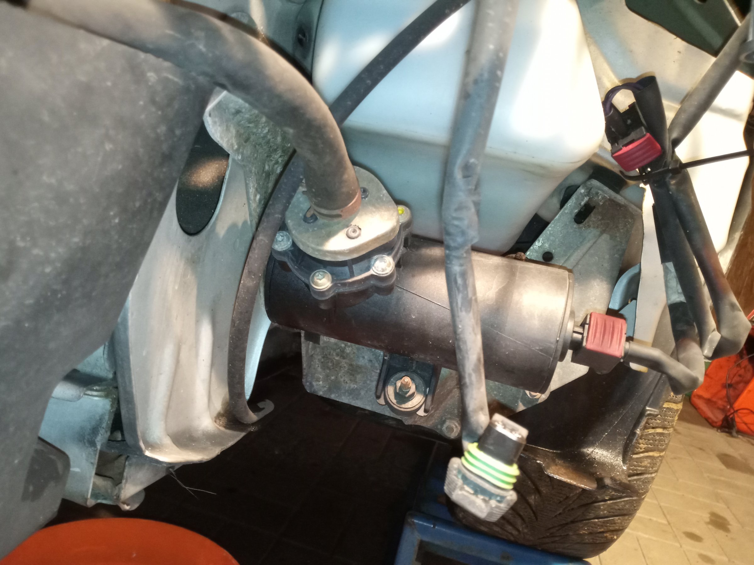

B.t.w., kann mir jemand sagen, was das für eine Art Pumpe dort in Fahrtrichtung links vor/unter dem Wischwasserbehälter ist, gehört die zum Automatikgetriebe??
Wegen der Klima, da bin ich mir noch nicht wirklich sicher, evtl. fliegt die auch dieses mal wieder raus?!
Das Coupe hat EGSD und das zusammen mit den eFHs würde mir im Sommer ausreichen.
Mal sehen, wie sehr die Komponenten der Klima bei der Turbo Aktion im Wege sind.
