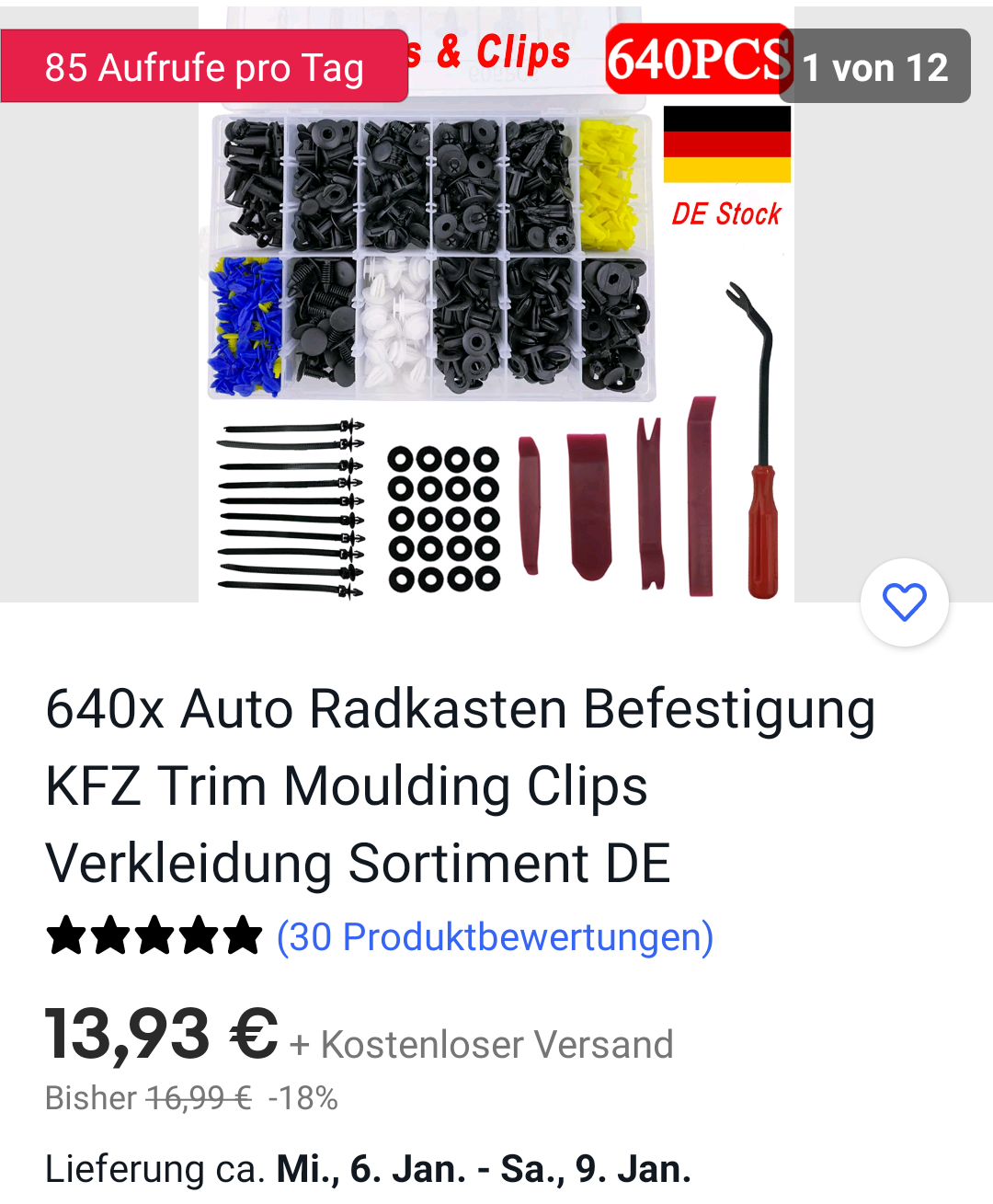

Sogar 5 Teile mehr, Versand aus Deutschland. Einen Link habe ich nicht für dich. Einfach Bezeichnung bei eBay eingeben und bestellen, wenn gewünscht.
Habe jetzt auch eine gefunden, mit 651 teilen für 17,99 €.
Schaue bitte genauer:-> 650 Teile für 13,93 € incl. kostenlosem Versand...
Hier ein Screenshot...
Wenn die Qualität jetzt auch noch stimmt...
Falls nicht geht es Retoure, dies zumal kostenerstattet aufgrund PayPal Zahlung, ergo kein Problem... Wird schon... Keep easy und alles wird besser...
Muss ich noch mal suchen, denn die ich gefunden habe hat nur ein Werkzeug.
Edit: Soeben gefunden. Danke.

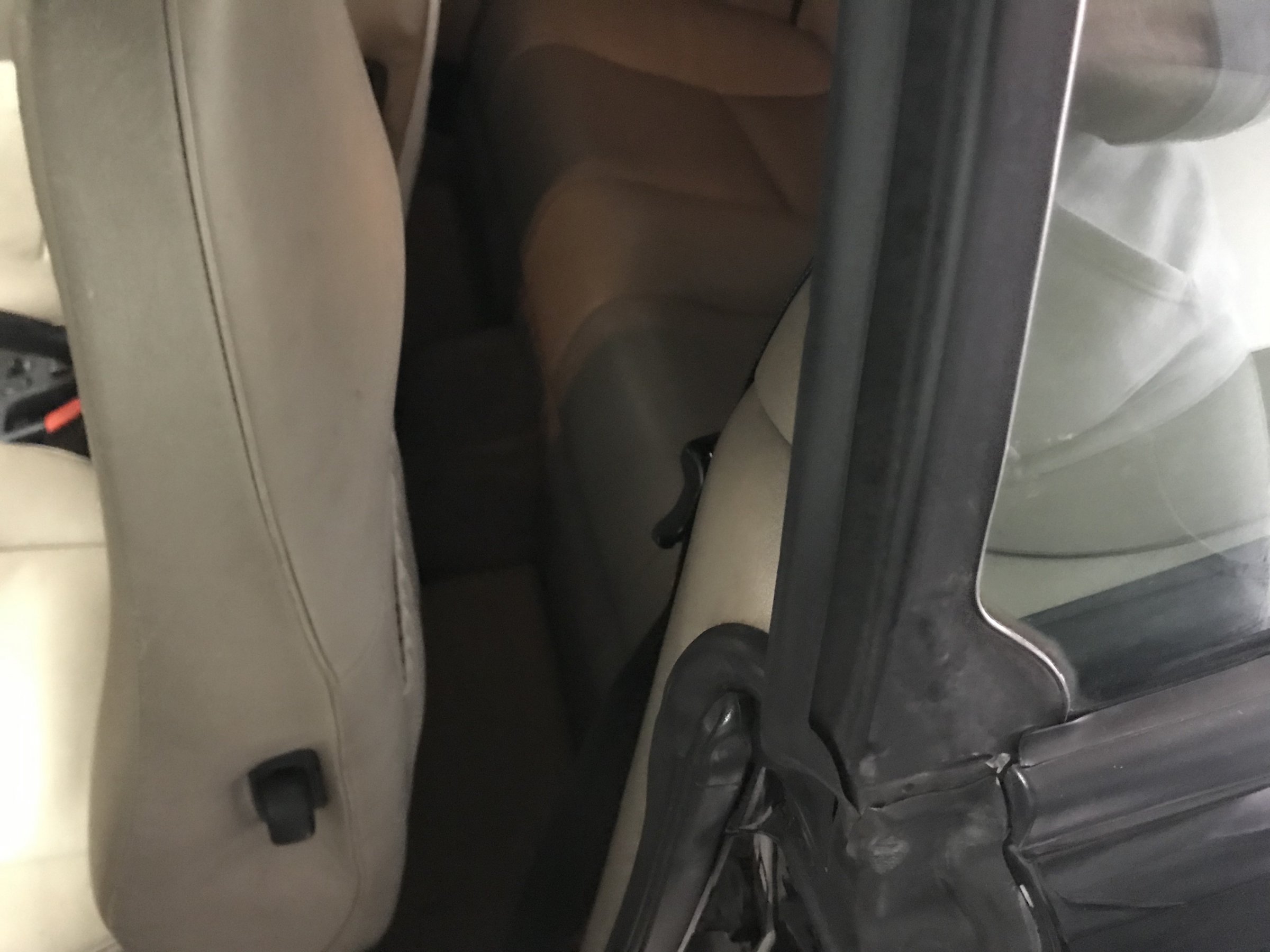

Vielleicht könnt Ihr mir auch einen Tipp zu einem der weiteren Problemstellen meines Cabrios geben...

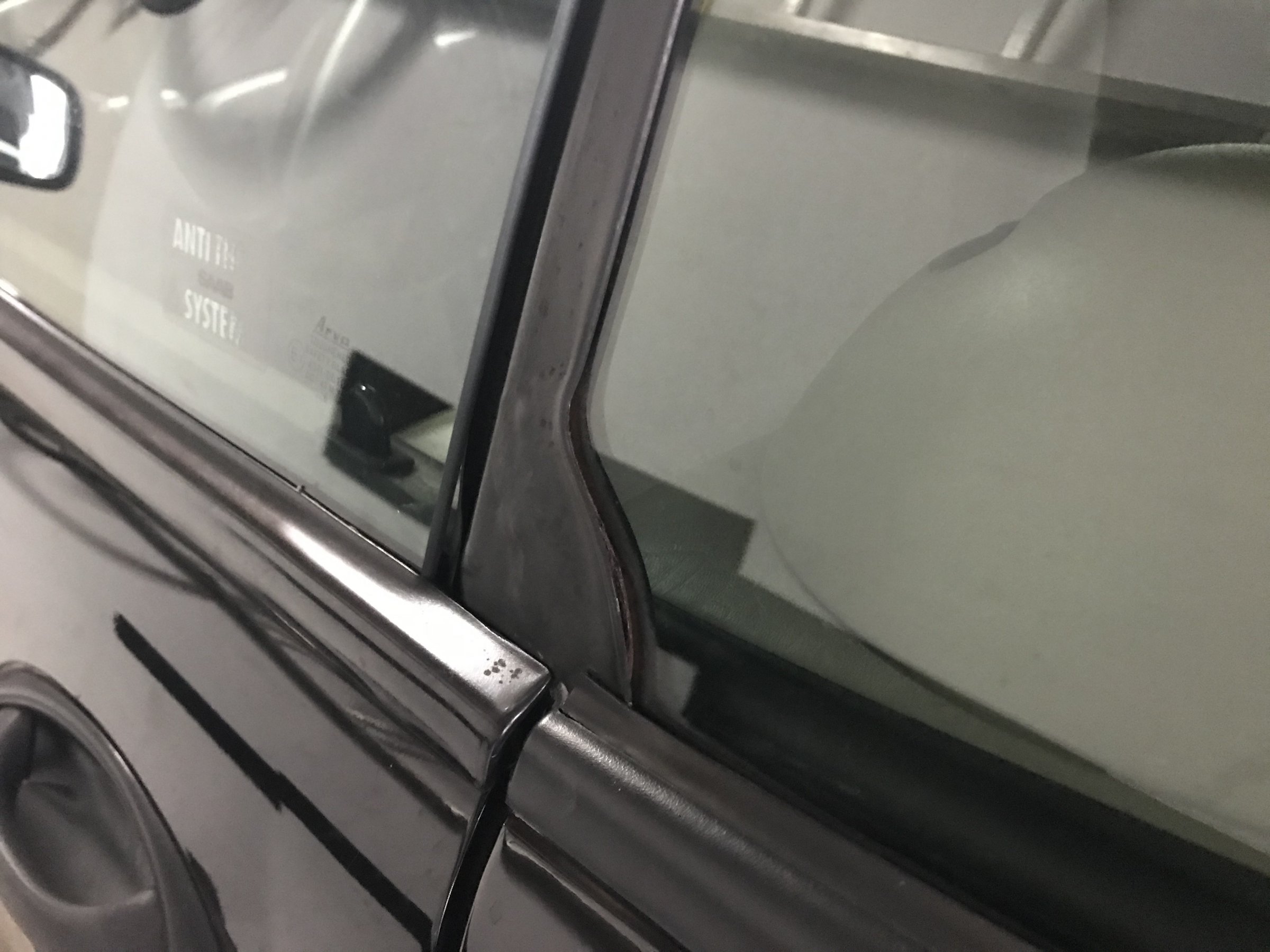

Hier erkennt man es wohl am besten. Es klafft eine Lücke zwischen der Scheibe der Fahrerseite und dem Dichtgummi. Und die hintere Scheibe löst sich bereits ein wenig vom Dichtgummi bzw. umgekehrt:
Auch das leider eine Stelle, die mir bei der Besichtigung nicht aufgefallen war, sondern leider erst bei der Heimfahrt mit dem gekauften Wagen.
Offenbar scheint das Gummi der hinteren Seitenscheibe das Problem zu sein, denn die vordere und die hintere Scheibe liegen in einer Flucht. Die hintere Scheibe scheint auf dem Gummi aufgeklebt zu sein, so dass es wohl kein einfacher Tausch des Dichtungsgummis wäre, sondern die gesamte Scheibe mit raus müsste. Liege ich da richtig?
Es regnet zum Glück offenbar nicht rein während der Fahrt. Aber draussen stehen lassen bei Regen würde ich ihn so nur ungerne.
Ich würde sagen, das Dichtungsgummi der hinteren Seitenscheibe hat sich in dem Bereich, in dem die Lücke klafft, verformt.

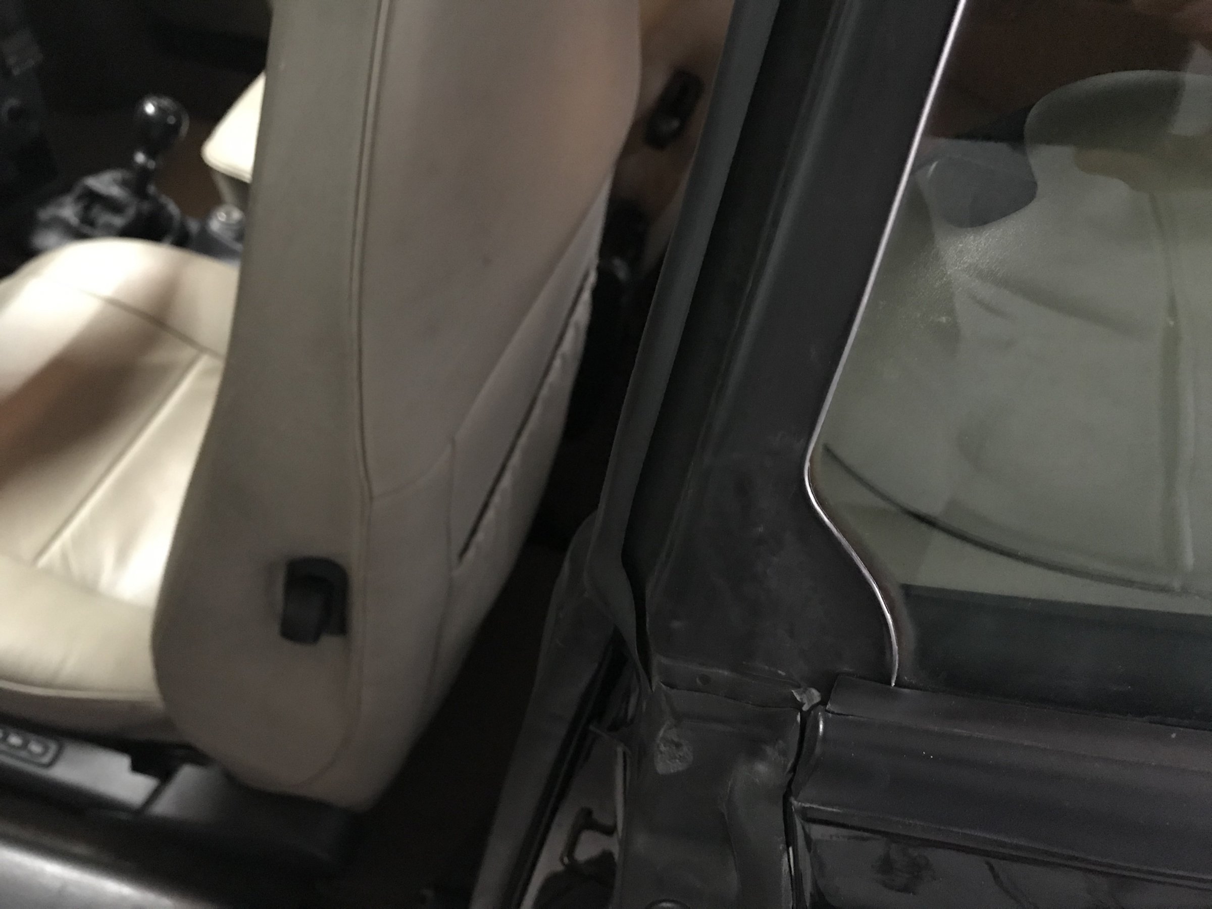

Noch ein paar Fotos...
IMG_9006.thumb.jpg.7c099d020232bf32ca31a197576b7066.jpg IMG_9007.thumb.jpg.bef123226874c95e06c61bab463bf830.jpg

Das sollte sich durch das Einstellen der Fenster beheben lassen.
Vorher die korrekte Position der Tür überprüfen.
Also ist das Dichtgummi nicht das Problem, sondern die Ausrichtung der Fenster? Beider Fenster?
Wie wird das gemacht?
Mit Infos zum Einstellen der Fenster kann Dir ein 902/9-3-Eigner sicher weiterhelfen.
Zuerst aber prüfen, ob die Tür der betroffenen Seite korrekt eingestellt ist:
-> gleichmässiger Türspalt, exaktes Fluchten mit der Karosse?

Auch wenn es vom Prinzip her einfach klingt, ist das im Detail wirklich fummelig und langwierig, und zur vollen Zufriedenheit habe ich die hinteren Scheiben bei meinem auch noch nicht eingestellt gekriegt (Punkt a)).
Es ist, was die seitliche Ausrichtung angeht, eine Kombination aus Neigung des Fennsterhebermechanismus und einer extra Neigung der Scheibe. Die müssen beide so kombiniert werden, dass
a) die Unterkante der Scheibe im geschlossenen Zustand weit genug außen liegt, um am Abstreifgummi der äußeren Schachtleiste anzuliegen...
b) ...ohne dass diese beim Hochfahren der Scheibe abgerissen wird.
c) die Oberkante dicht genug am Dachgummi anliegt...
d) ... ohne beim Versenken zu sehr auf die innere Führung zu drücken (und u.U. zu brechen)
e) die Kontur der vorderen Dichtung an der Türscheibe korrekt anliegt und dazu
f) die korrekte Vorspannung hat
g) bei der ganzen Einstellerei die Ausrichtung von vorne nach hinten nicht verloren geht
h) der Mechanismus nicht in sich verspannt wird.
Dazu kommt
- dass die Scheiben auch in der Längsneigung passen müssen
- dass das Zusammenspiel mit den anderen Scheiben stimmen muss. Hat da schon mal jemand unbedarf dran rumgeschraubt, muss man gaaaanz von vorne beginnen.
- Spiel im Mechanismus (verschlissene Rollen) die ganze Einstellung zum Lottospiel macht
- der Einstellmechanismus der hinteren Fenster so hintenrum durch die Brust konstruiert ist, dass man das Prinzip erstmal herausfinden und verstehen muss. Wenn man dabei nicht extrem vorsichtig und systematisch vorgeht, ist das Ganze viel schneller völlig verstellt als man einen Pott Wasser umkippt.
Insofern kann auch die Einstellanleitung aus dem WIS nur als ganz grobe Hilfestellung dienen, und ein ganzer Arbeitstag ist dabei schneller rum als einem lieb sein kann....
Klingt für mich nach: lass' mal lieber und lebe damit!
Ich kenne meine Geduld und meine Geschicklichkeit und schätze, dass das Risiko etwas zu hoch für mich ist.
