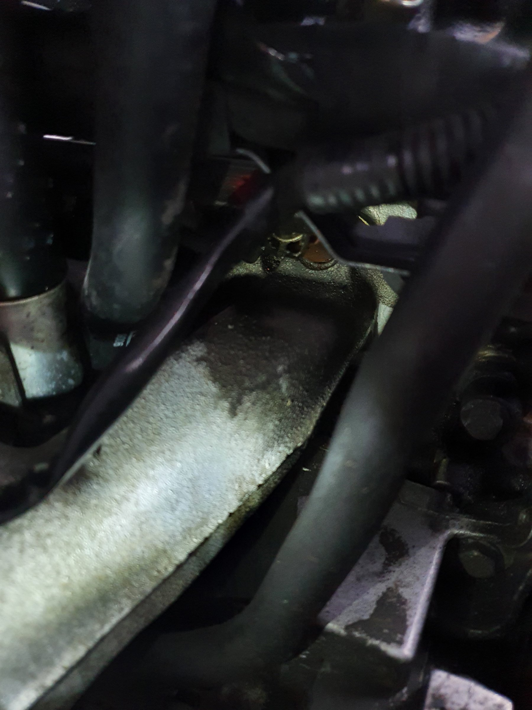

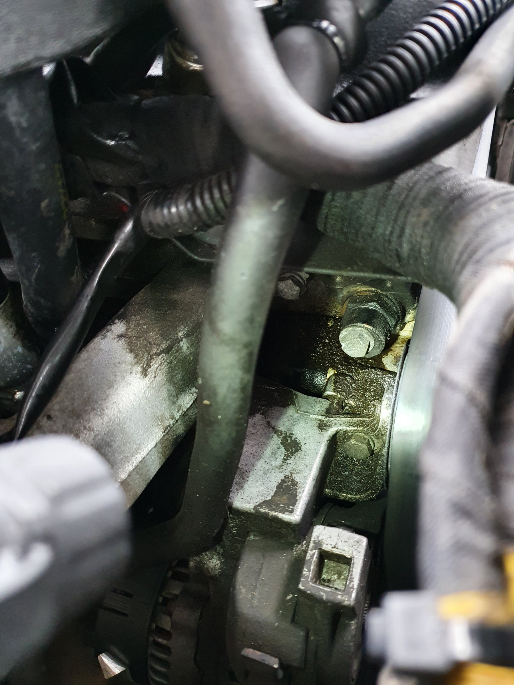

Heute dann mal genauer angeschaut, vor allem die Ölundichtigkeit am Motor welche vom Verkäufer angegeben interessiert mich, hatte ja die KGE vermutet. Aber es scheint die Zylinderkopfdichtung im Bereich Riemen/ Kettenkasten zu sein. Hab mal ein paar Fotos gemacht, ist aber nicht so aussagekräftig ich weiß:confused:

Mach mal die Dichtringe des Kettenspanners, den man auf deinen Bildern gut erkennen kann, neu - wahrscheinlich ist dann schon alles gut an der Stelle. Ringe kriegst du u.a. bei Skandix https://www.skandix.de/de/fahrzeug-teile/motor/motorsteuerung/kettenspannung-fuehrung/dichtung-steuerkettenspanner/1144/

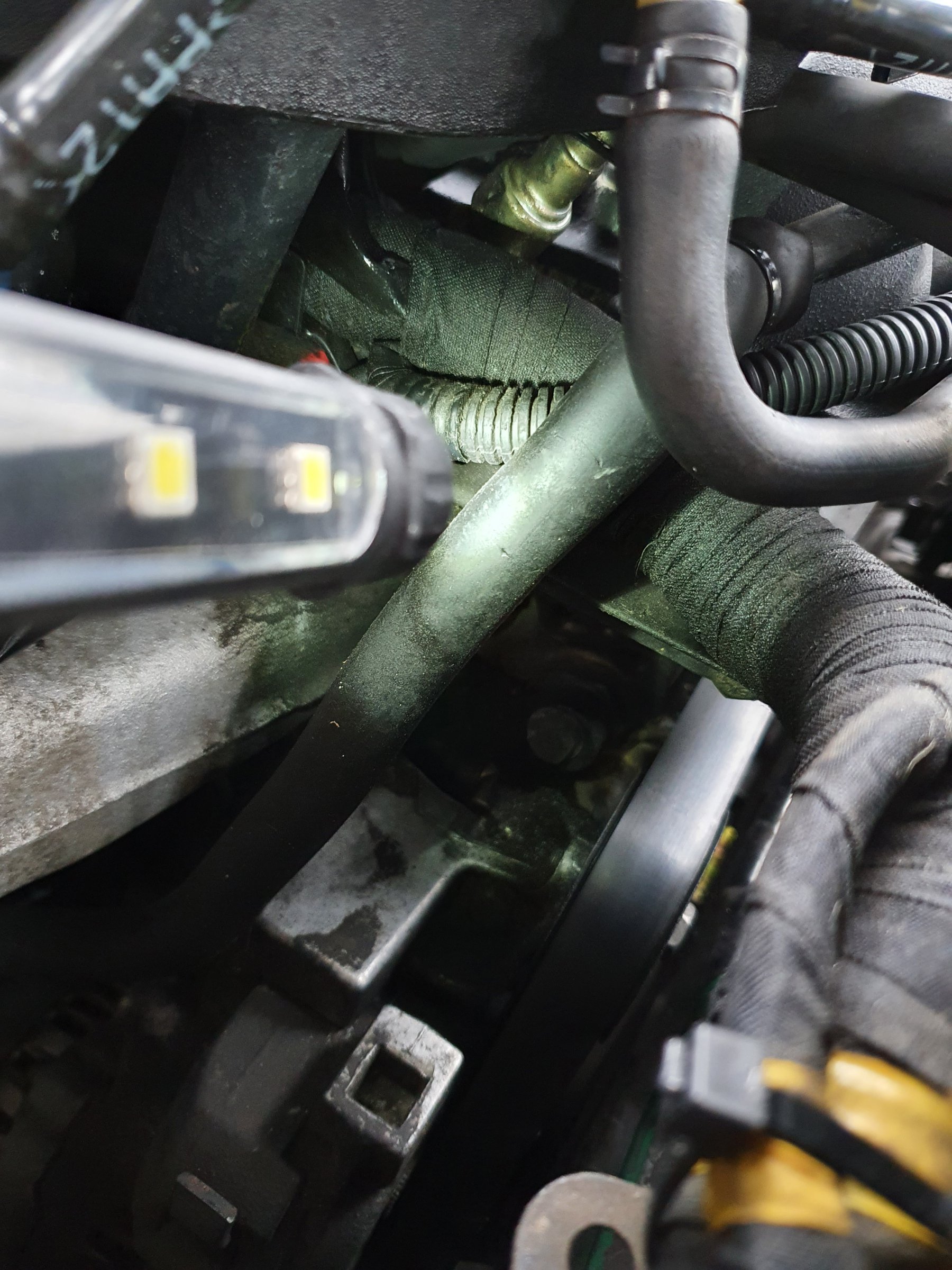

Da sich das Öl durch den Fahrtwind im Motorraum verteilt ist die Ölquelle schwer auszumachen. Sicherheitshalber kann man mal eine Motorwäsche machen (lassen), dann kann man hinterher besser erkennen, wo es herkommt und wie viel.

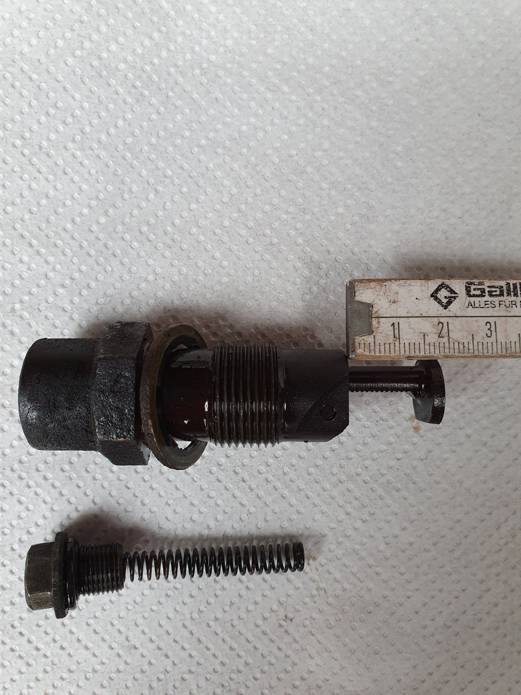

Na toll, der Kettenspanner sieht schon mal nicht so gut ausasdf
Als nächstes kommt die Ventildeckeldichtung ab um mir Steuerkette und Ritzel anzuschauen:top:
Aber das verkohlte Aussehen macht mir noch mehr Sorgen, leider kann ich die Ölschlammprüfung jetzt nicht machen, meine Quelle bzw. Hebebühne ist nicht mehrasdf

Uups, das Foto des Kettenspanners:biggrin:
Weiß jemand das genaue max. Maß wie weit der Kettenspanner ausfahren darf ? Motor B205E 150PS

15mm
Ja super das bringt meine Planung durcheinanderasdf Wollte die Kettenrevision erst nächstes Jahr machen, der Motor läuft momentan noch sehr ruhig:confused:
