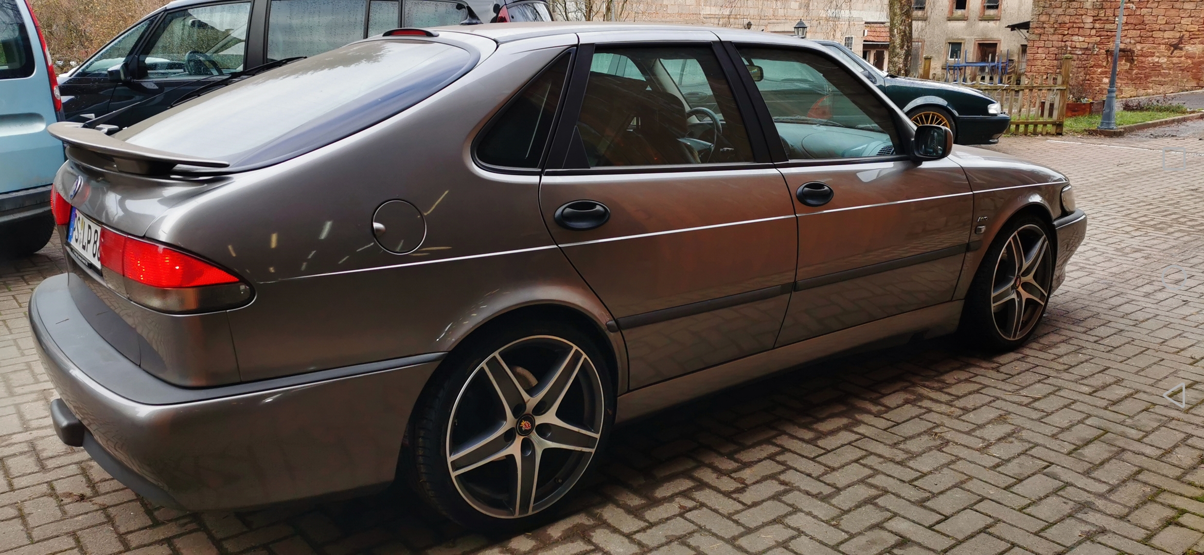

Ich wollte hier mal mein Feiertagsausgleich vorstellen.
Saab 9-3 Aero 2001

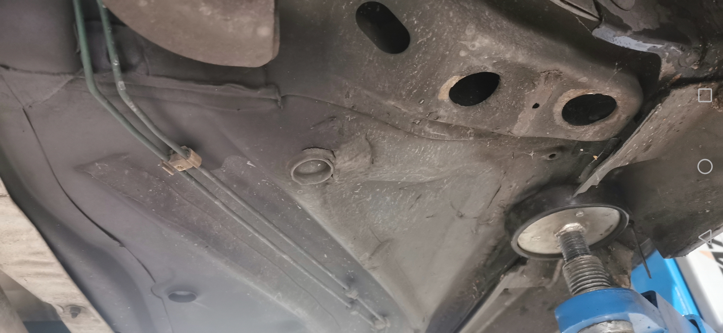

Den Saab habe ich in der Schweiz geholt und bei der Durchsicht zuhause festgestellt, das er nahezu Rostfrei ist.
Dann der Entschluss, den mach ich nochmal fertig.
Weitere Aktionen folgen.
Gruß Patric

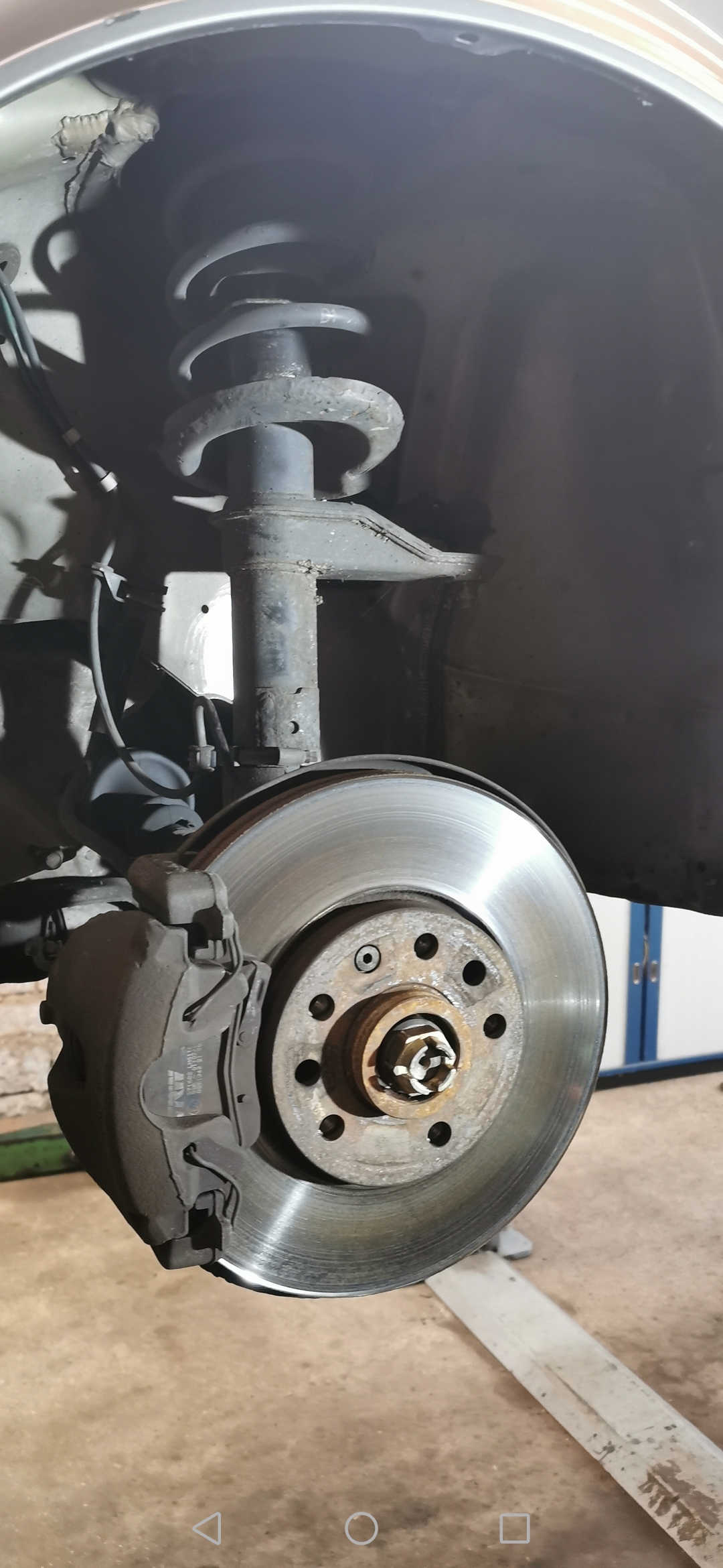

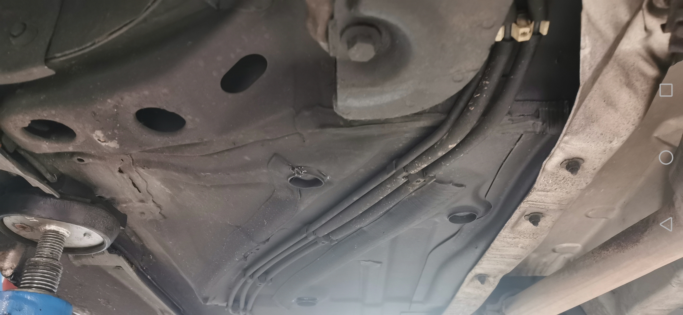

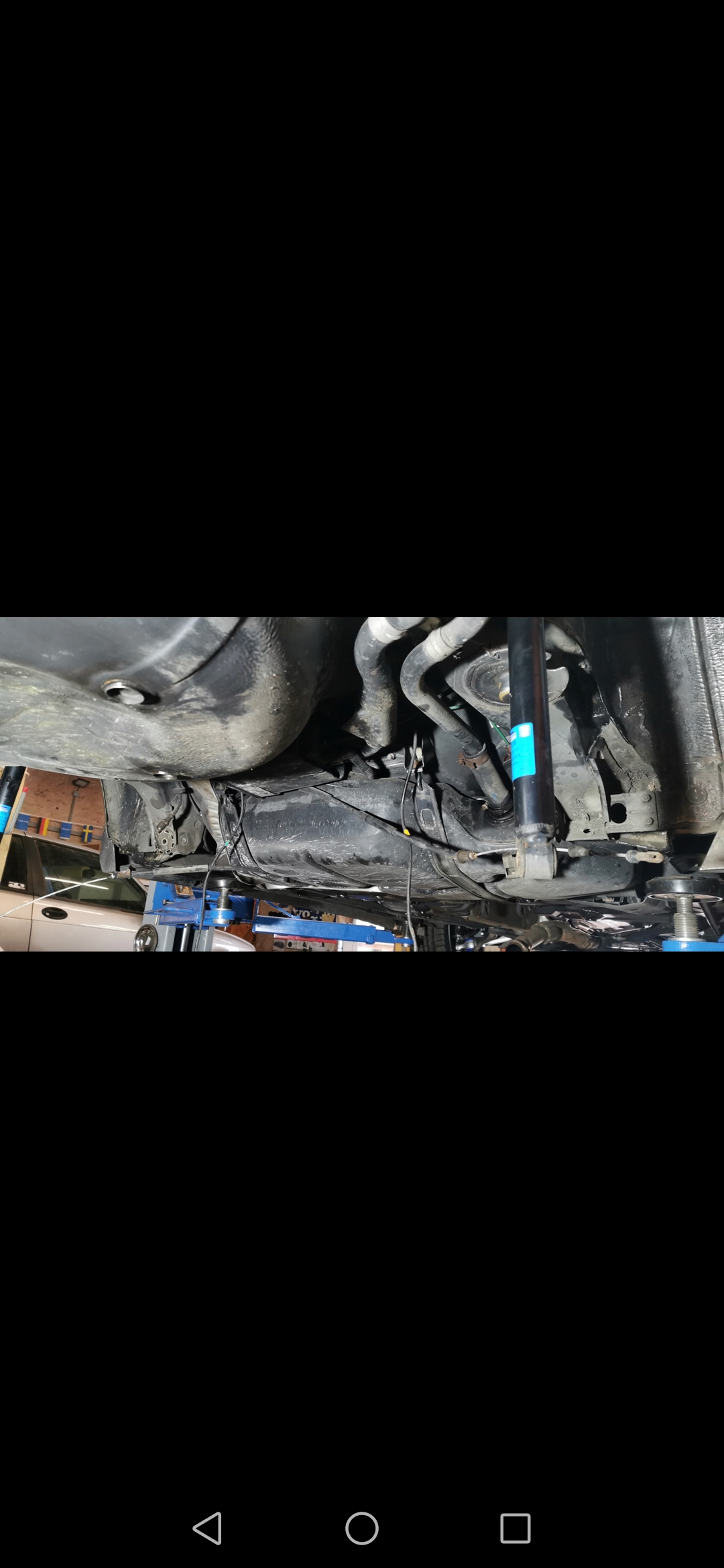

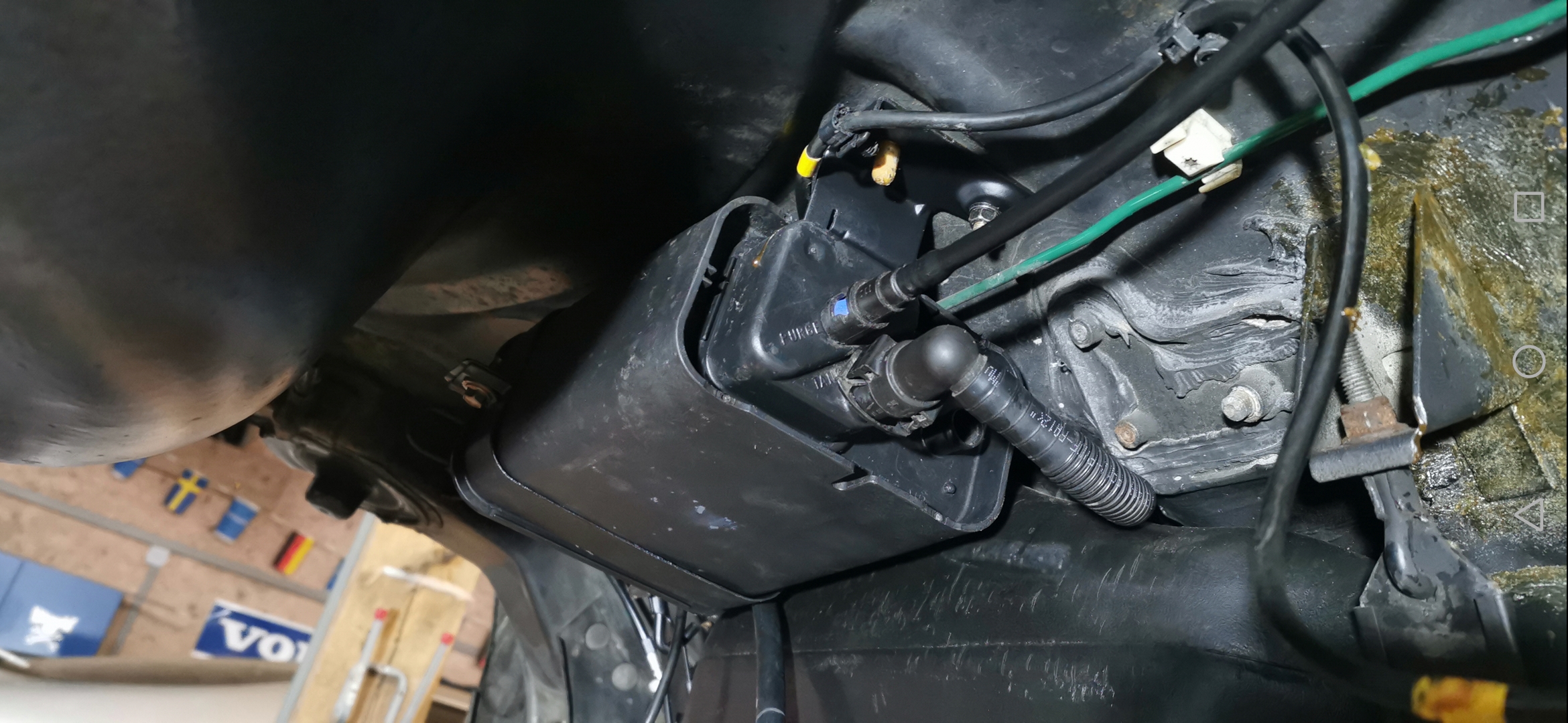

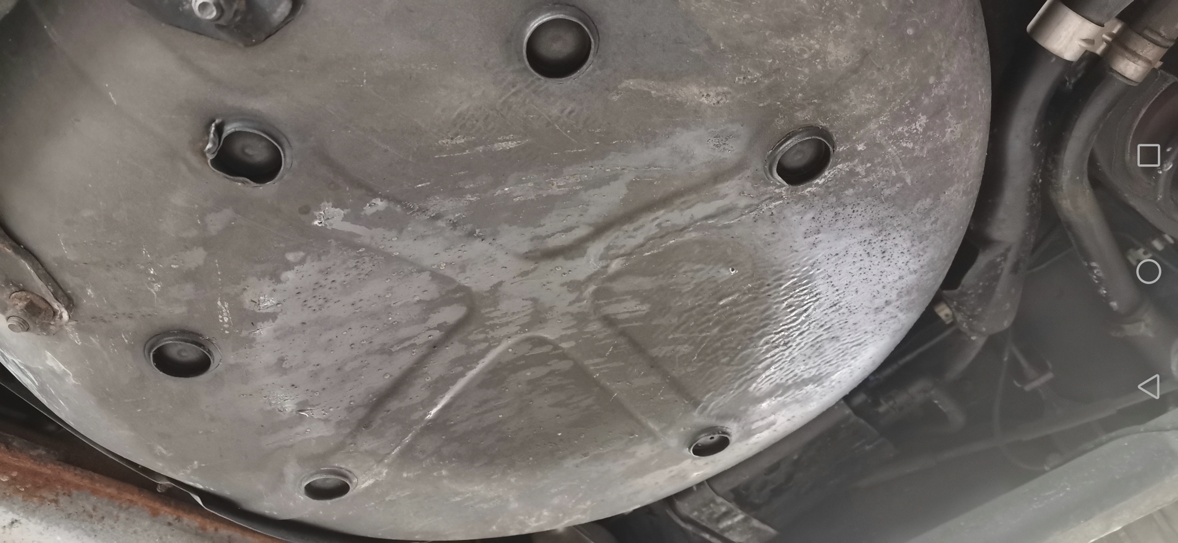

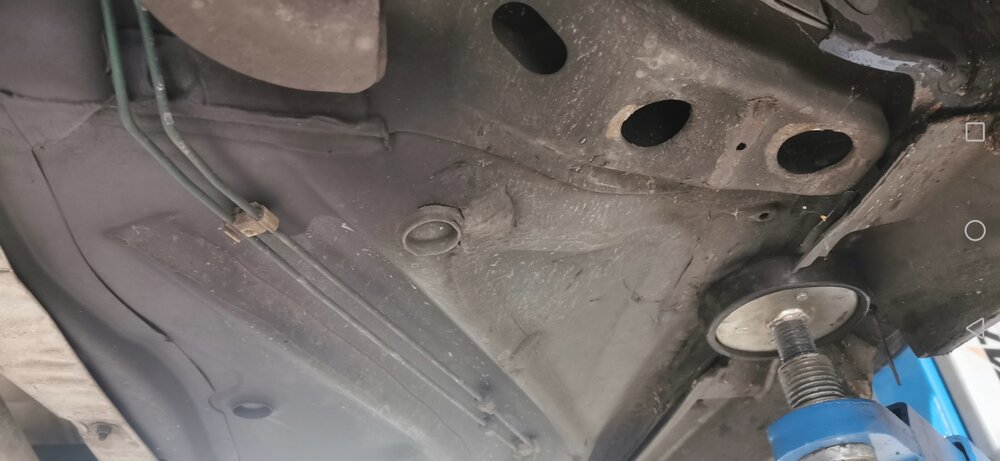

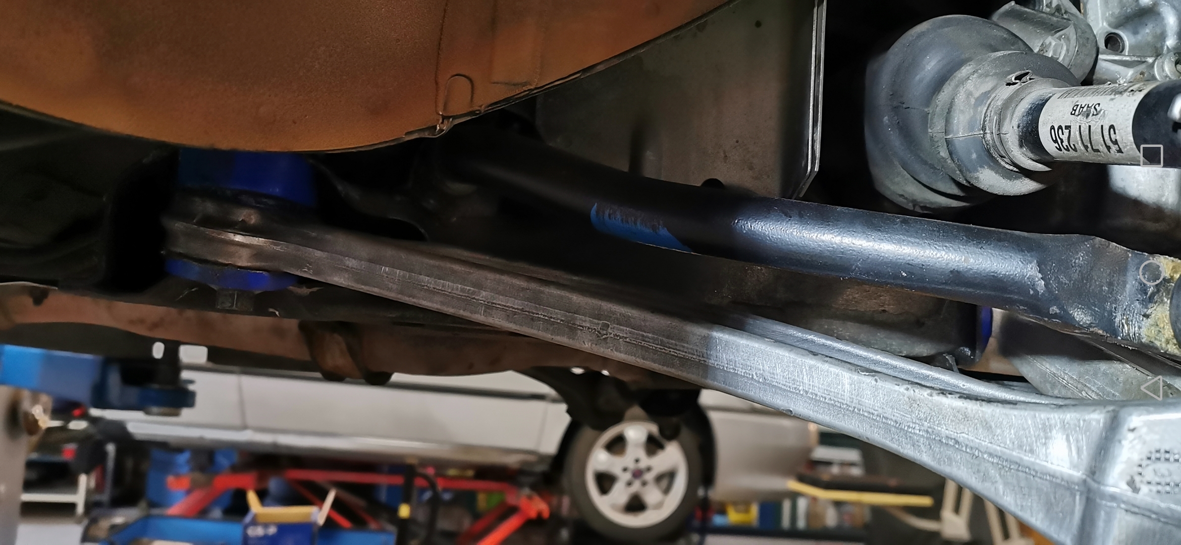

Hier ein paar Bilder vom Unterboden.
Screenshot_20210103_142029_com.android.gallery3d.thumb.jpg.aae00b3d5db77ba643f41215afcbf440.jpg
Screenshot_20210103_142015_com.android.gallery3d.thumb.jpg.3899d1cae715737eddc33a1f593894a9.jpg
Screenshot_20210103_141814_com.android.gallery3d.thumb.jpg.345f0b2576abdbd03e69cc1b9c7e583e.jpg
Screenshot_20210103_141754_com.android.gallery3d.thumb.jpg.5f47dbb826cfcdaf021ea921f4a20790.jpg
Screenshot_20210103_141748_com.android.gallery3d.thumb.jpg.42faf08ca2b9deb9e6961b129adef879.jpg
Na das sieht doch schonmal gut aus! :top:

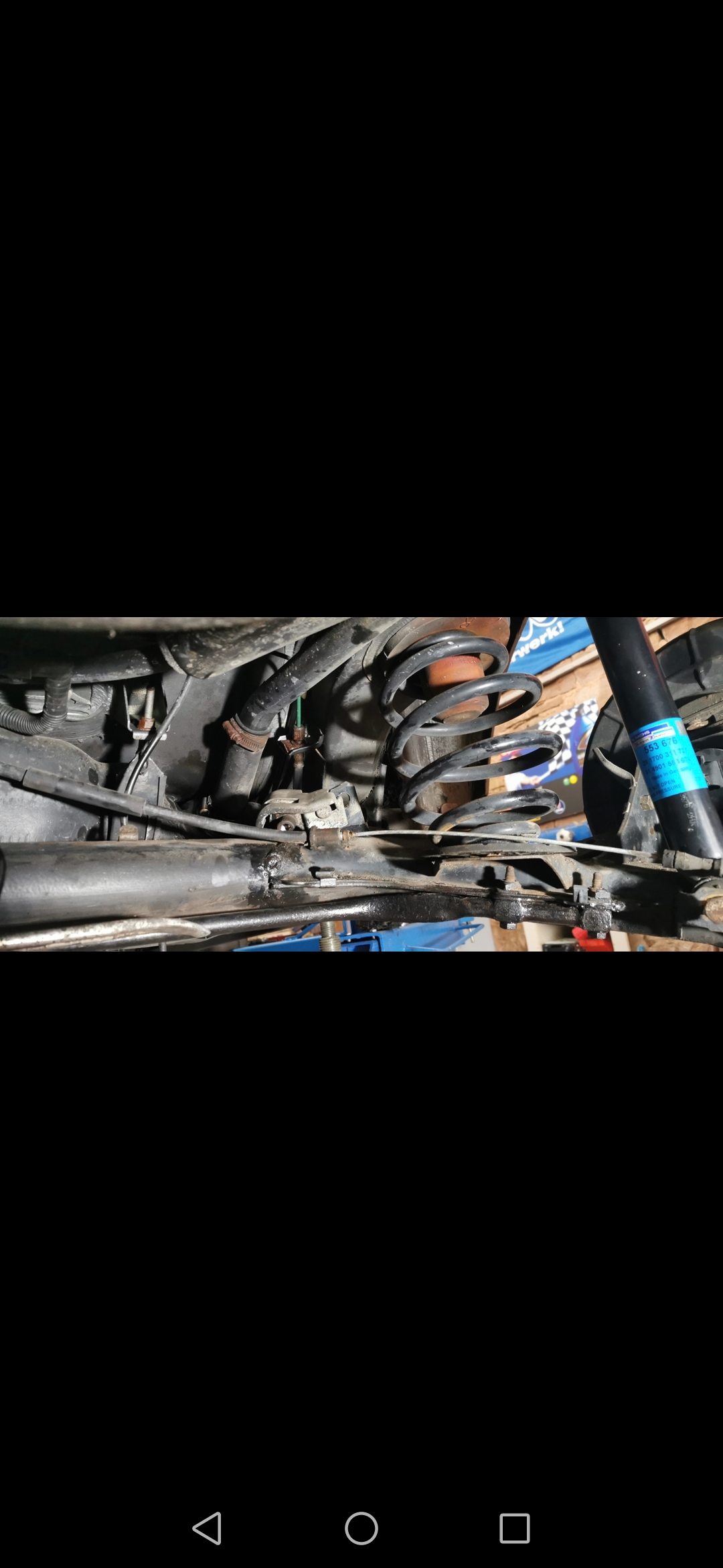

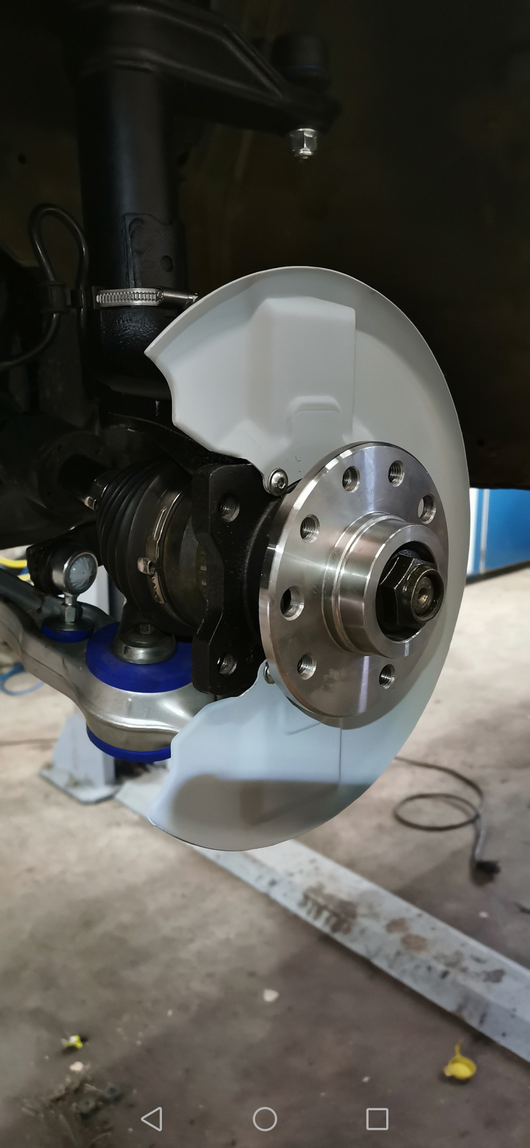

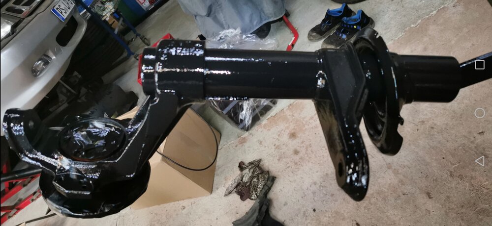

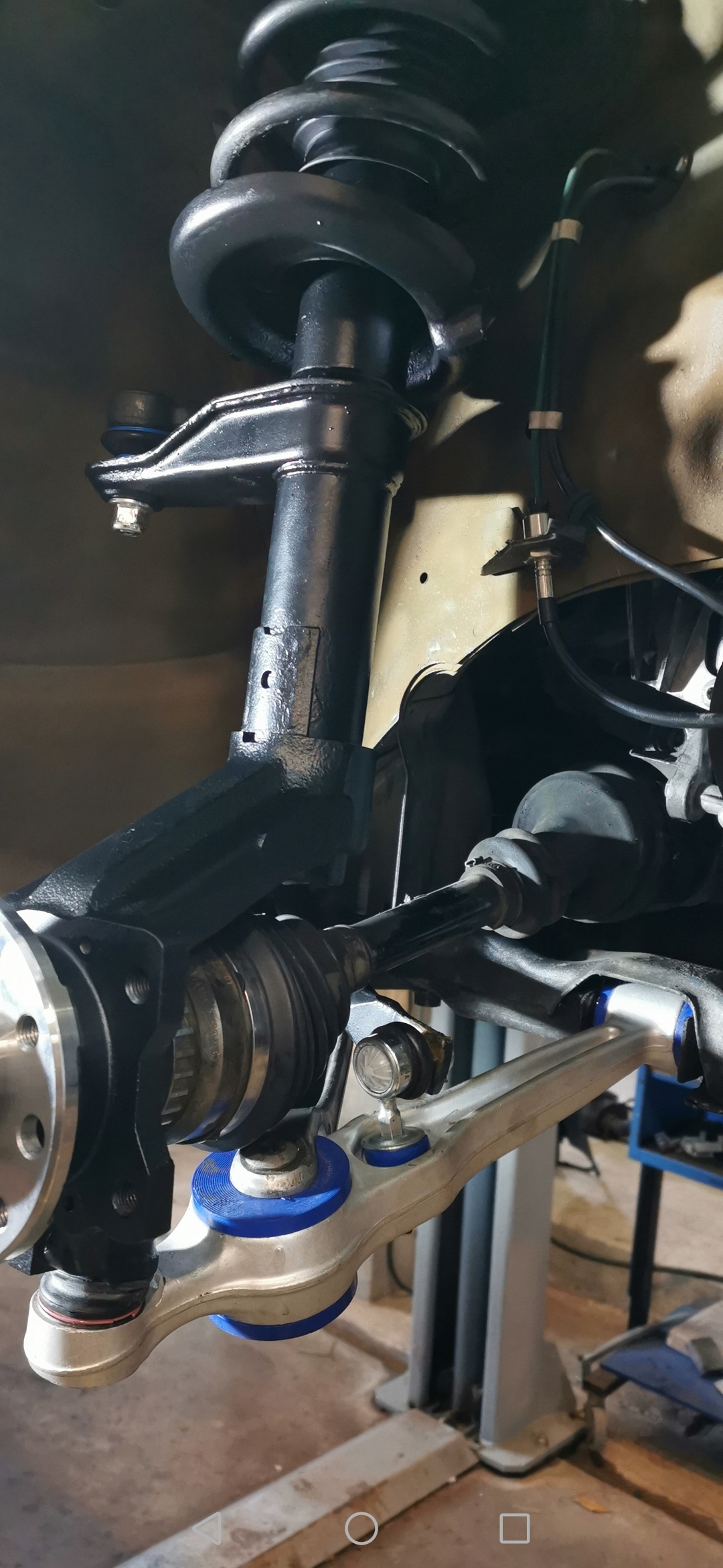

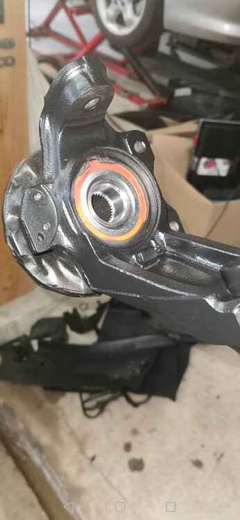

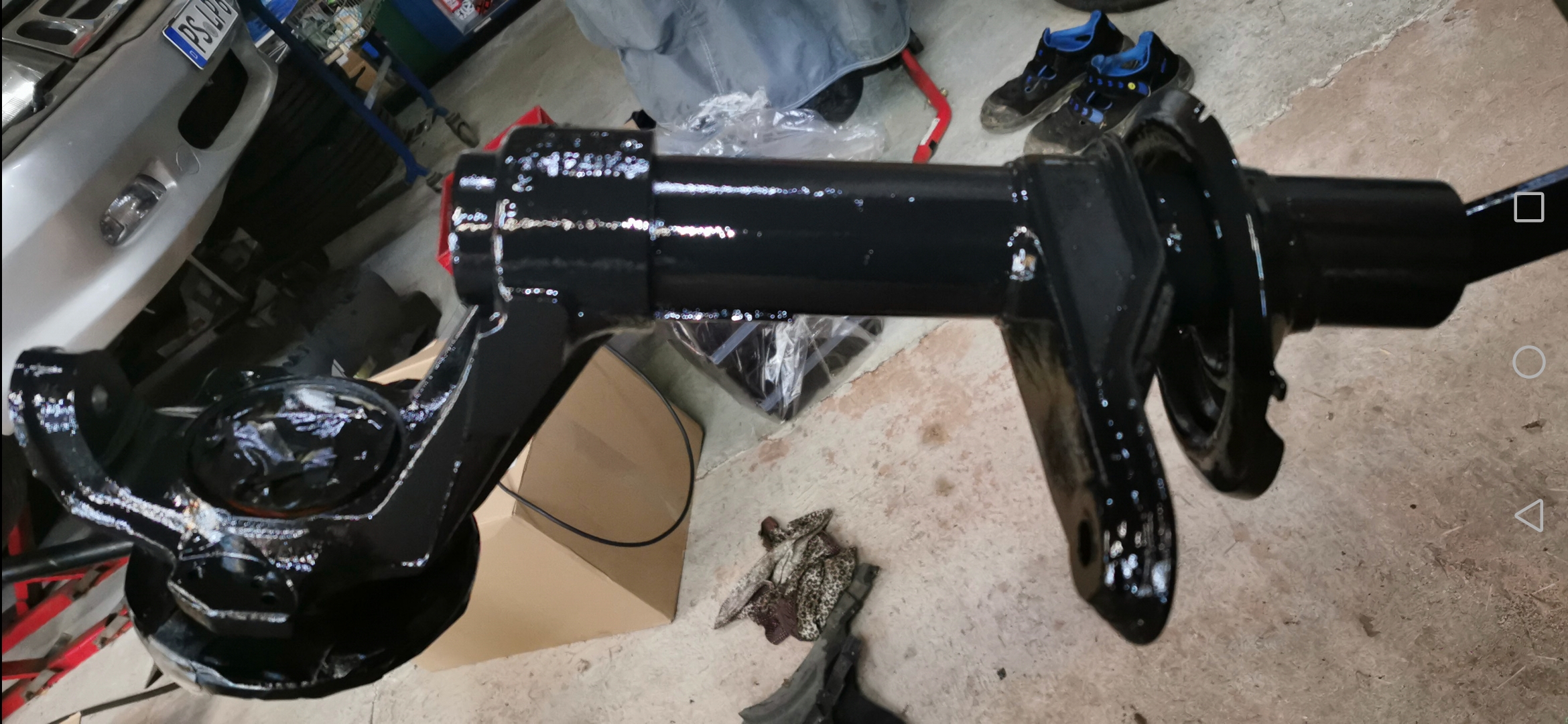

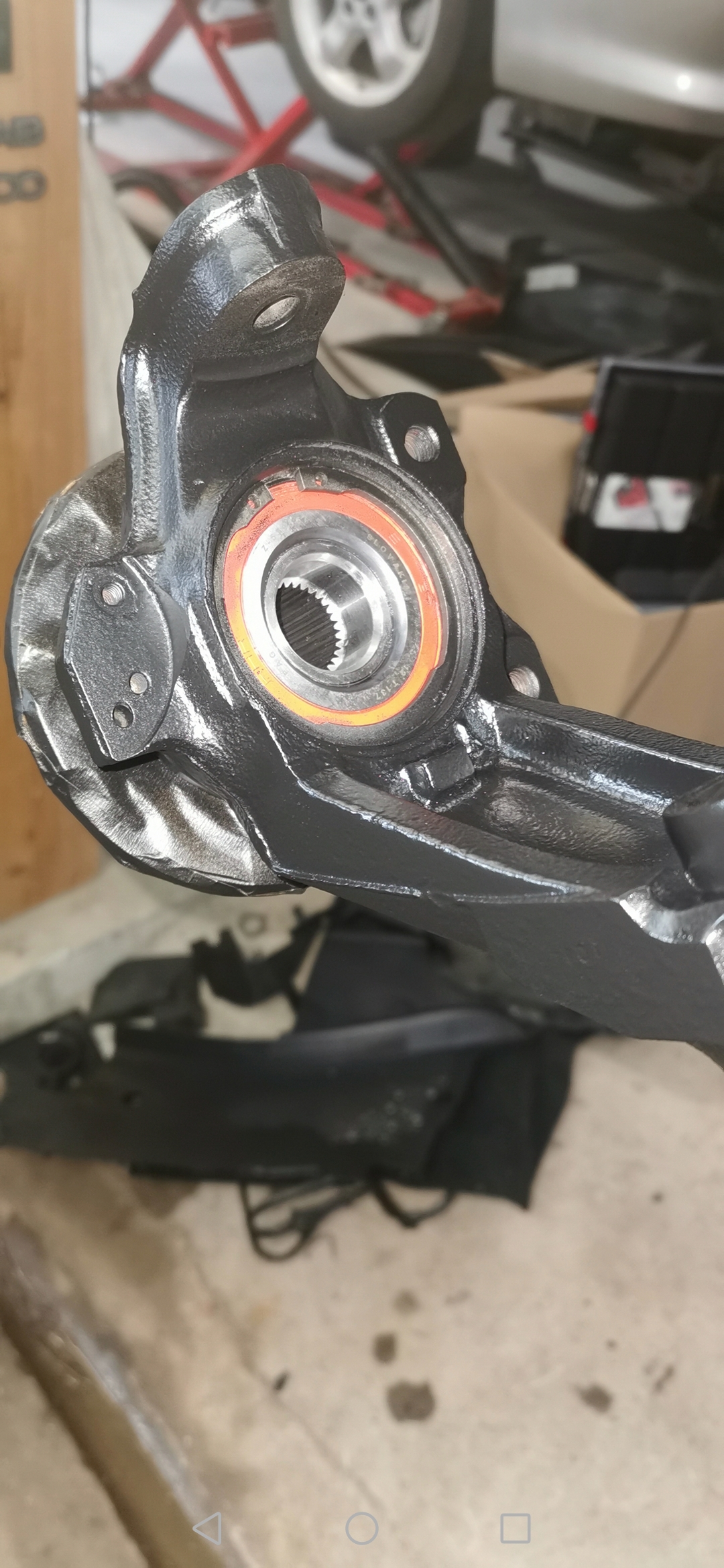

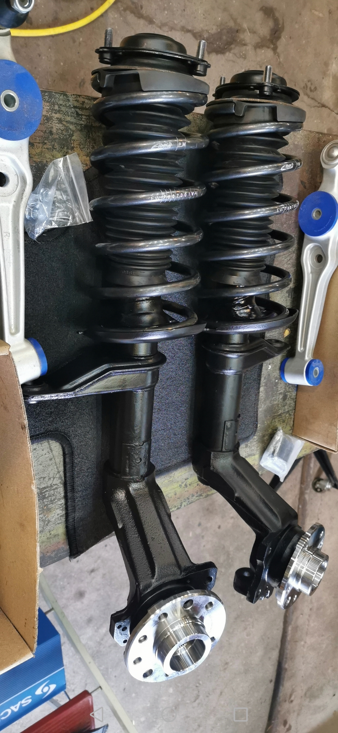

Federbeine neu lackiert, Radlager und Radnaben sowie Stoßdämpfer und Federn gewechselt.
Screenshot_20210103_180014_com.android.gallery3d.thumb.jpg.90c90bb9333c327e6b2f3871091dfc28.jpg
Screenshot_20210103_180048_com.android.gallery3d.thumb.jpg.3006ebfdc54e169b550de9a068a39267.jpg
Screenshot_20210103_180105_com.android.gallery3d.thumb.jpg.029848d9d126eb0d933d156a0a136d53.jpg
Screenshot_20210103_180128_com.android.gallery3d.thumb.jpg.426c63cfb8dd1c8deac43d8f77dbe709.jpg
Topp! Saubere Arbeit, so muß das sein. :top:

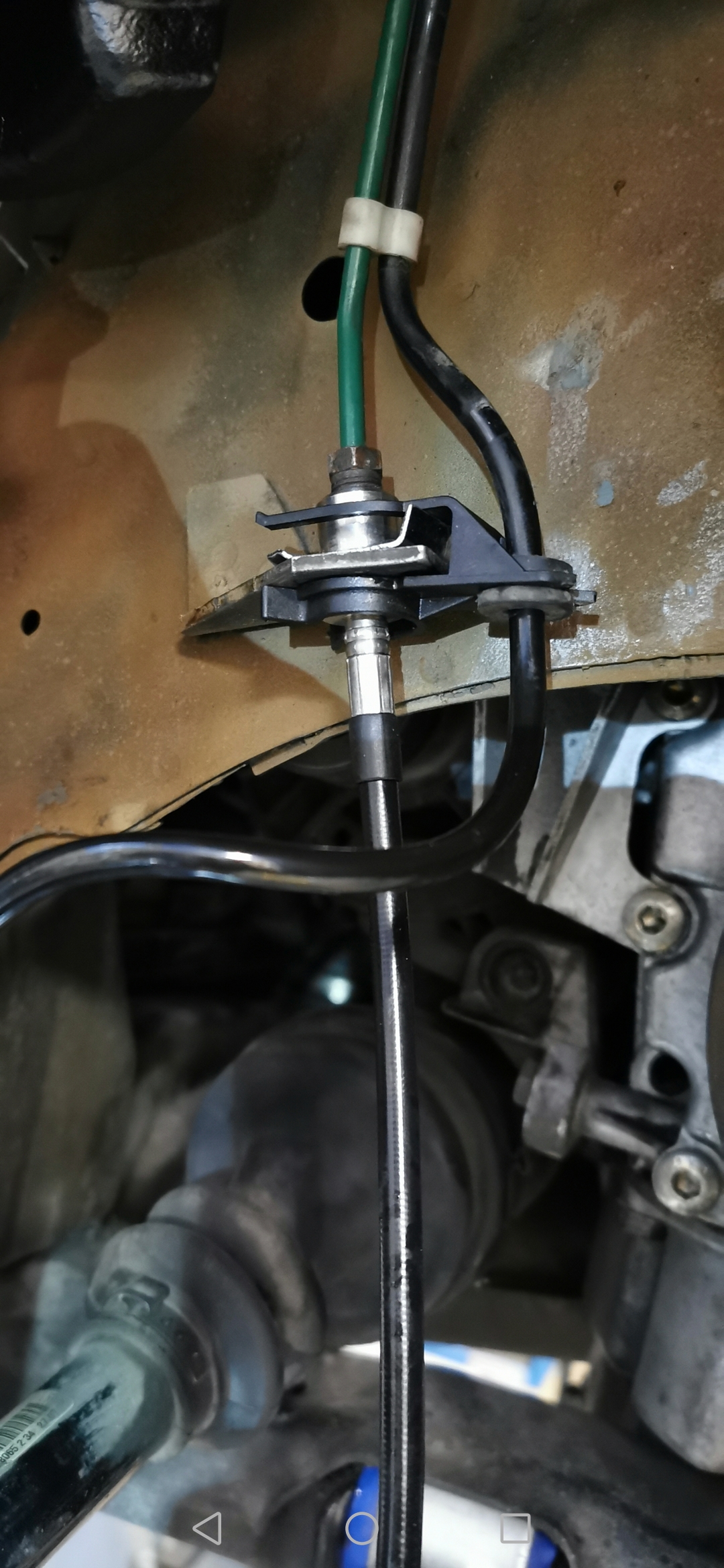

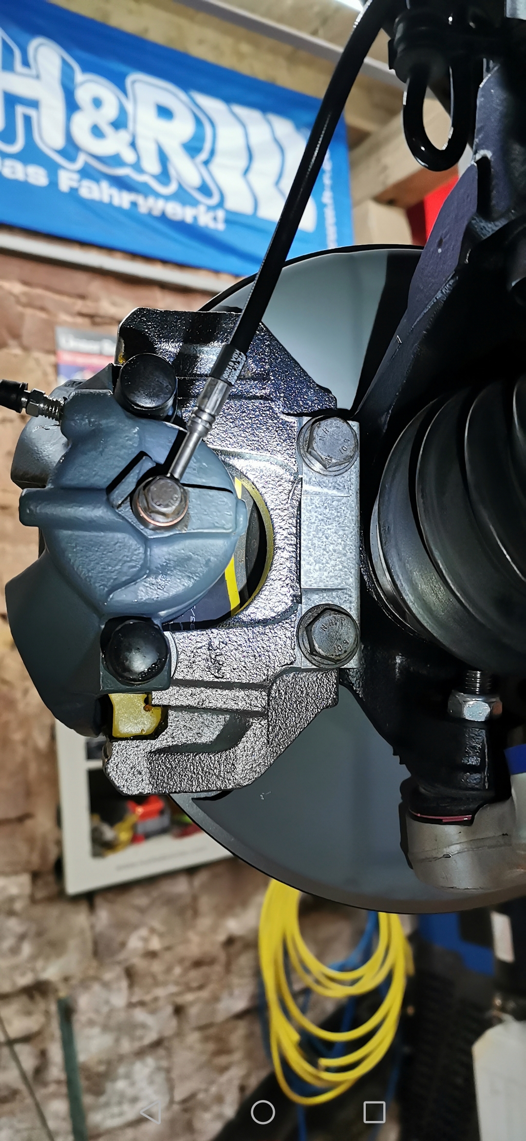

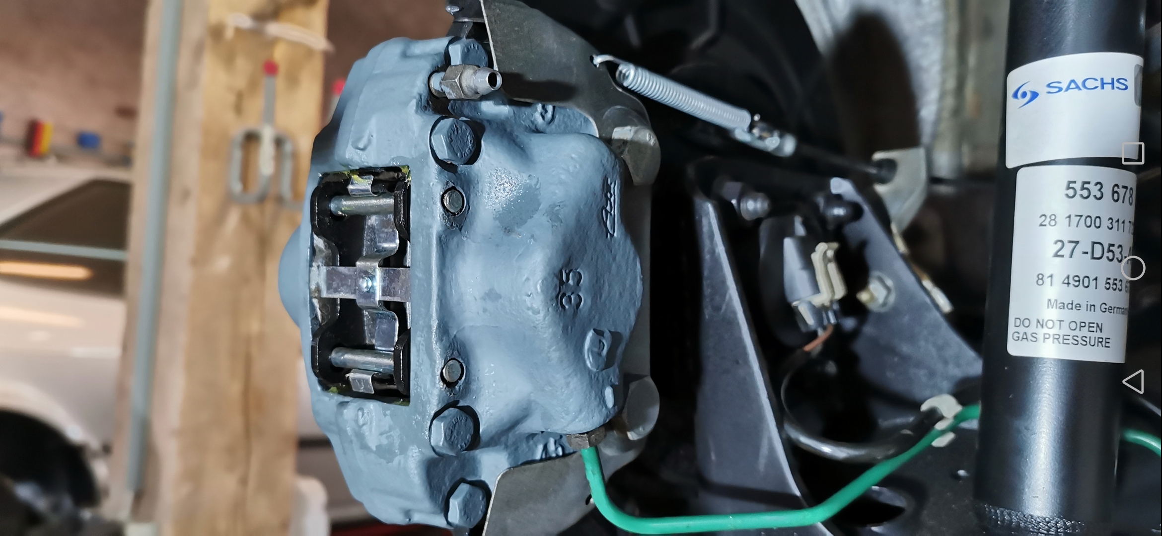

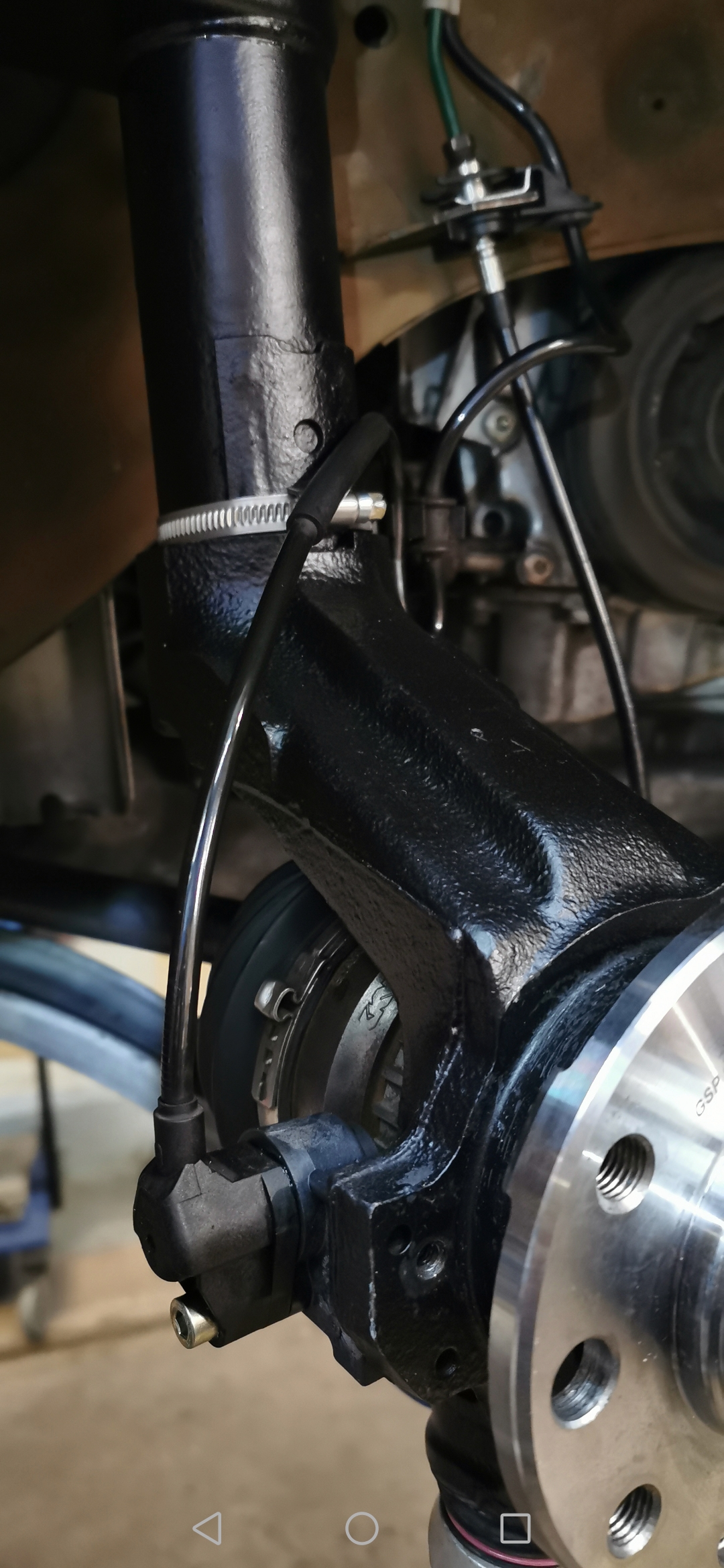

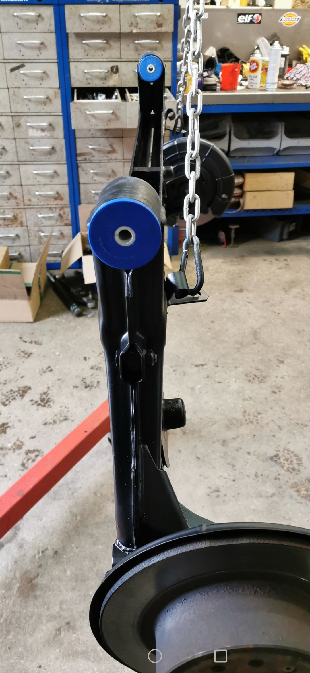

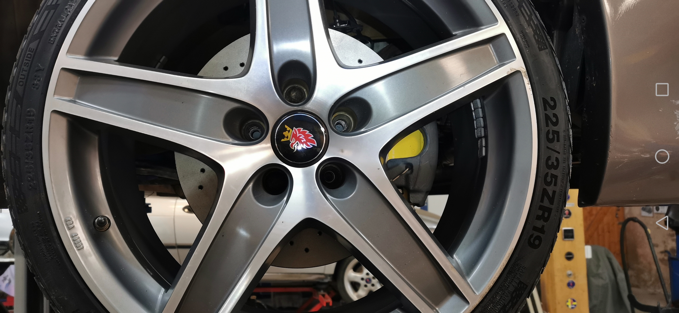

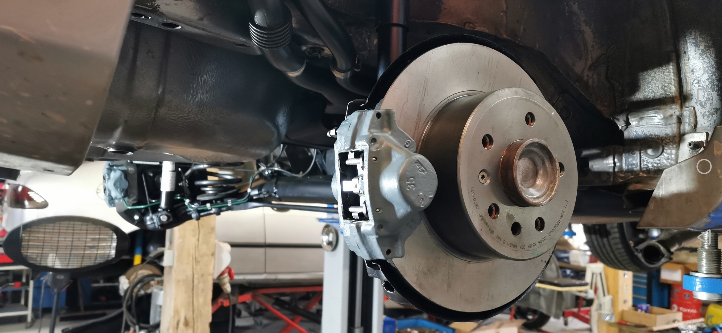

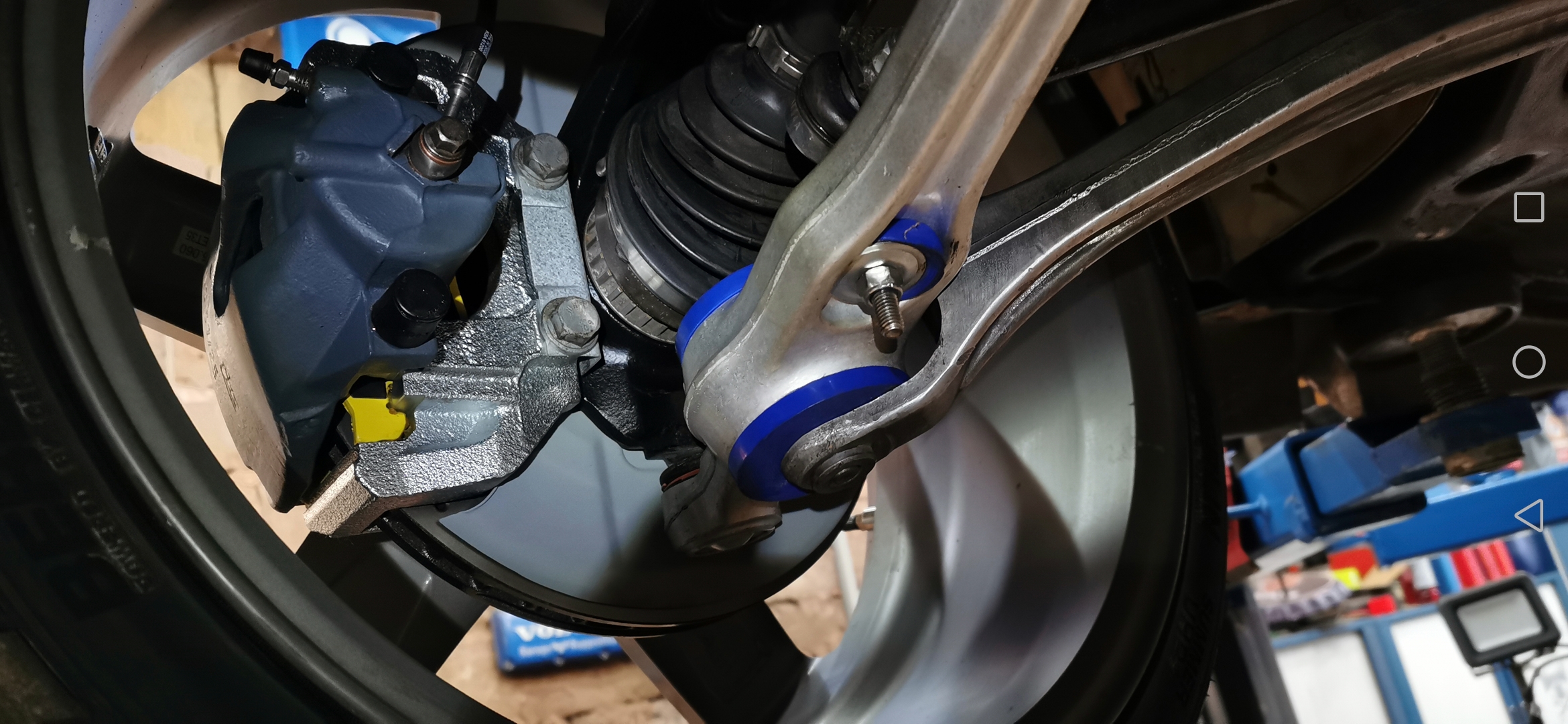

Die Bremse habe ich in dem Zuge auch aufgerüstet (308mm) und komplett überholt.
Stahlflex incl. Bremsscheiben von Brembo und Yellow Stuff.
Fahrwerk in PU.

Ach sieht das gut aus!
Bei der Bremse endete bei meinem 9-5 die Revision, die sind zwar noch relativ neu und voll funktionsfähig, aber eben optisch nicht mehr so schön, wie das jetzte bei deinem aussieht. Aber irgendwo muss man an o einem daily driver ja auch eine Grenze ziehen...
Ja, das stimmt wohl.
Der 9-3 wird wohl nur noch bei Salz freiem Wetter gefahren.
In gutem Zustand sind die halt schwer zu bekommen.
Ein Träumchen :top:

Was sind das für Felgen? Finde die sehr stylisch...
19" ist schon ne Hausnummer, wie fahren sich die Kutschenräder:biggrin::tongue:

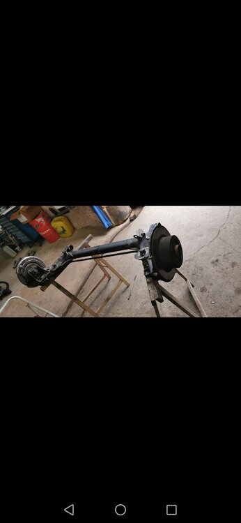

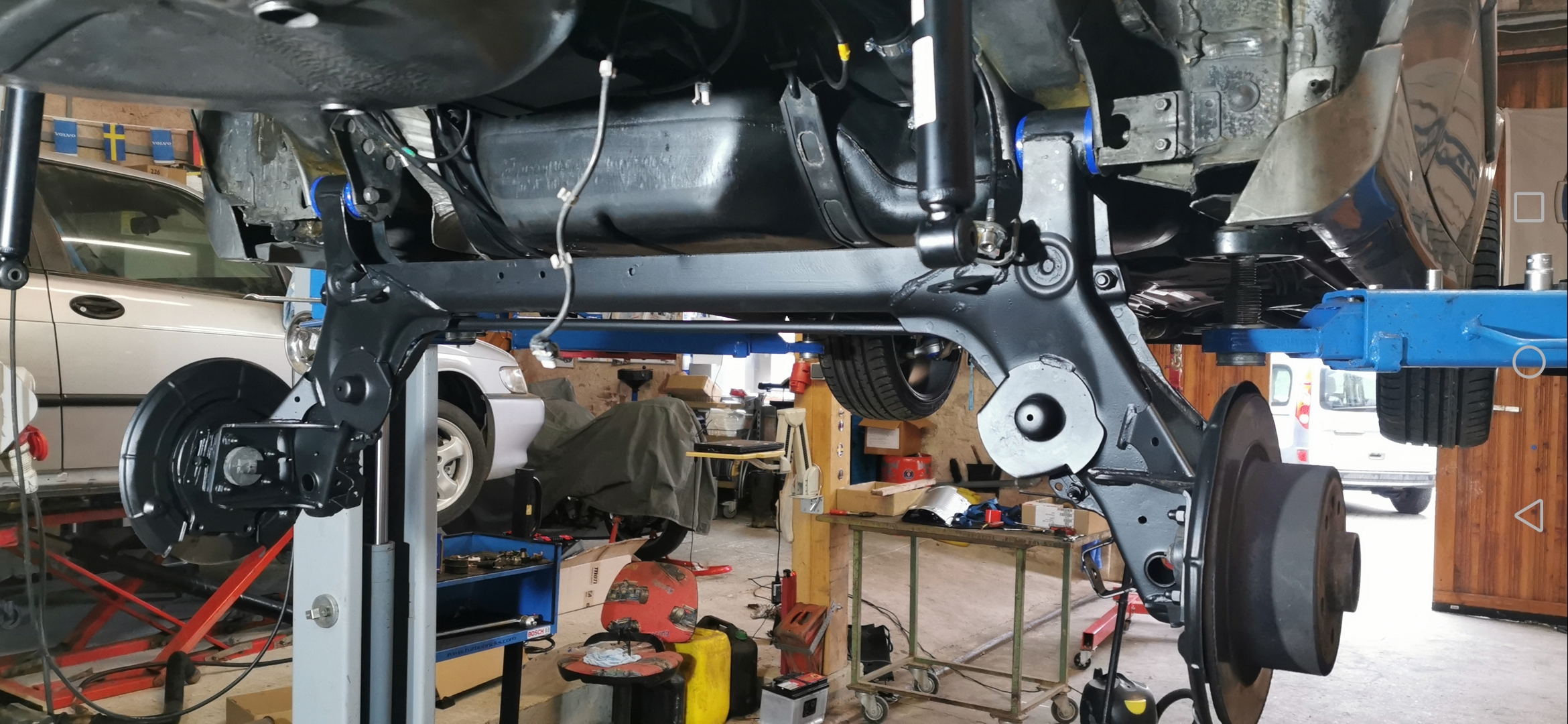

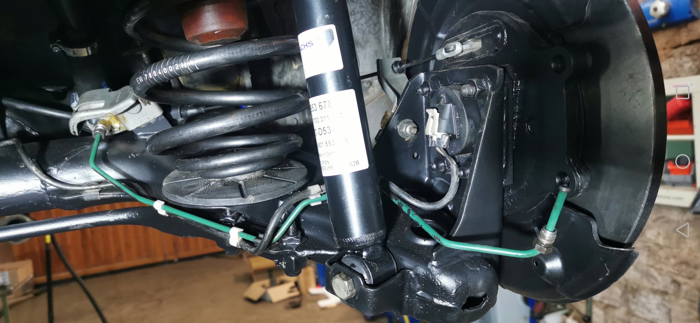

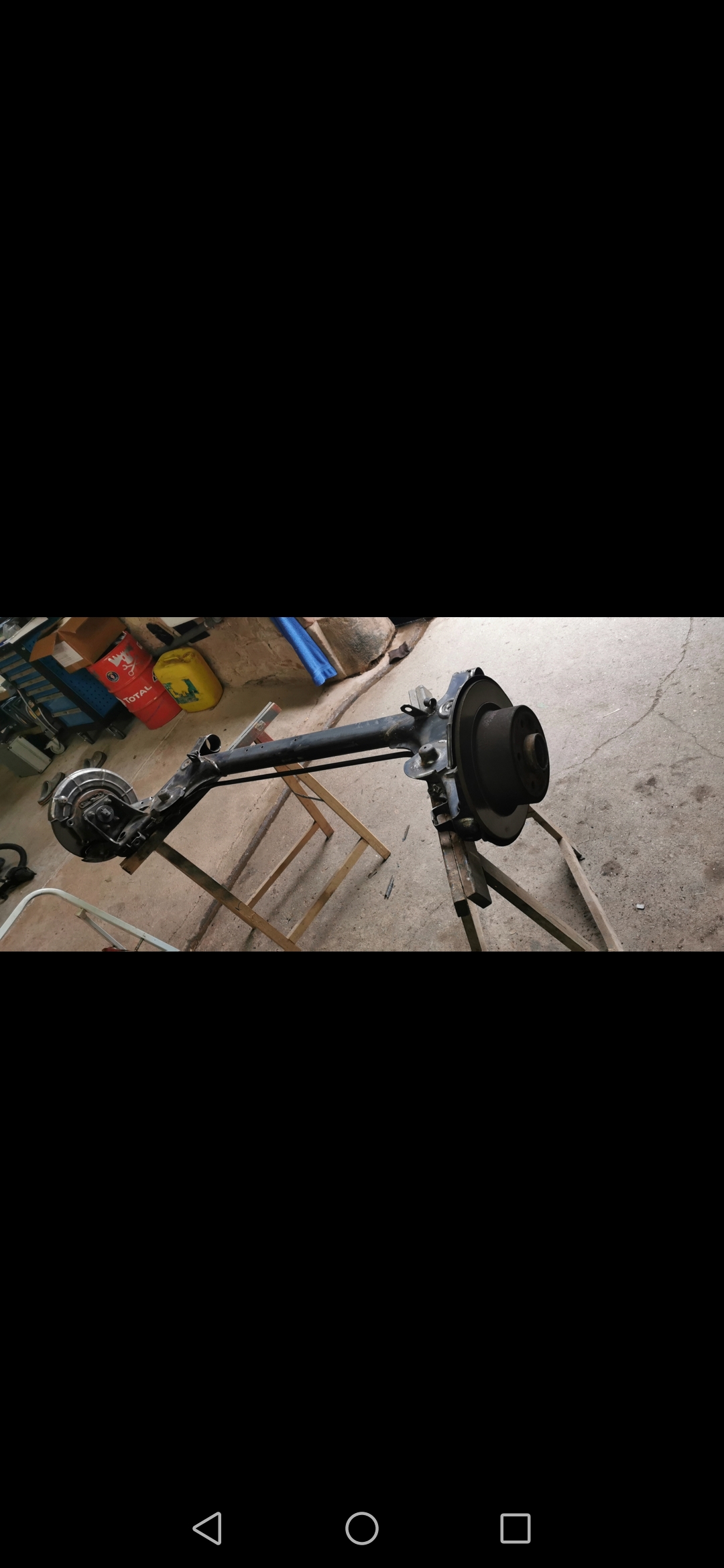

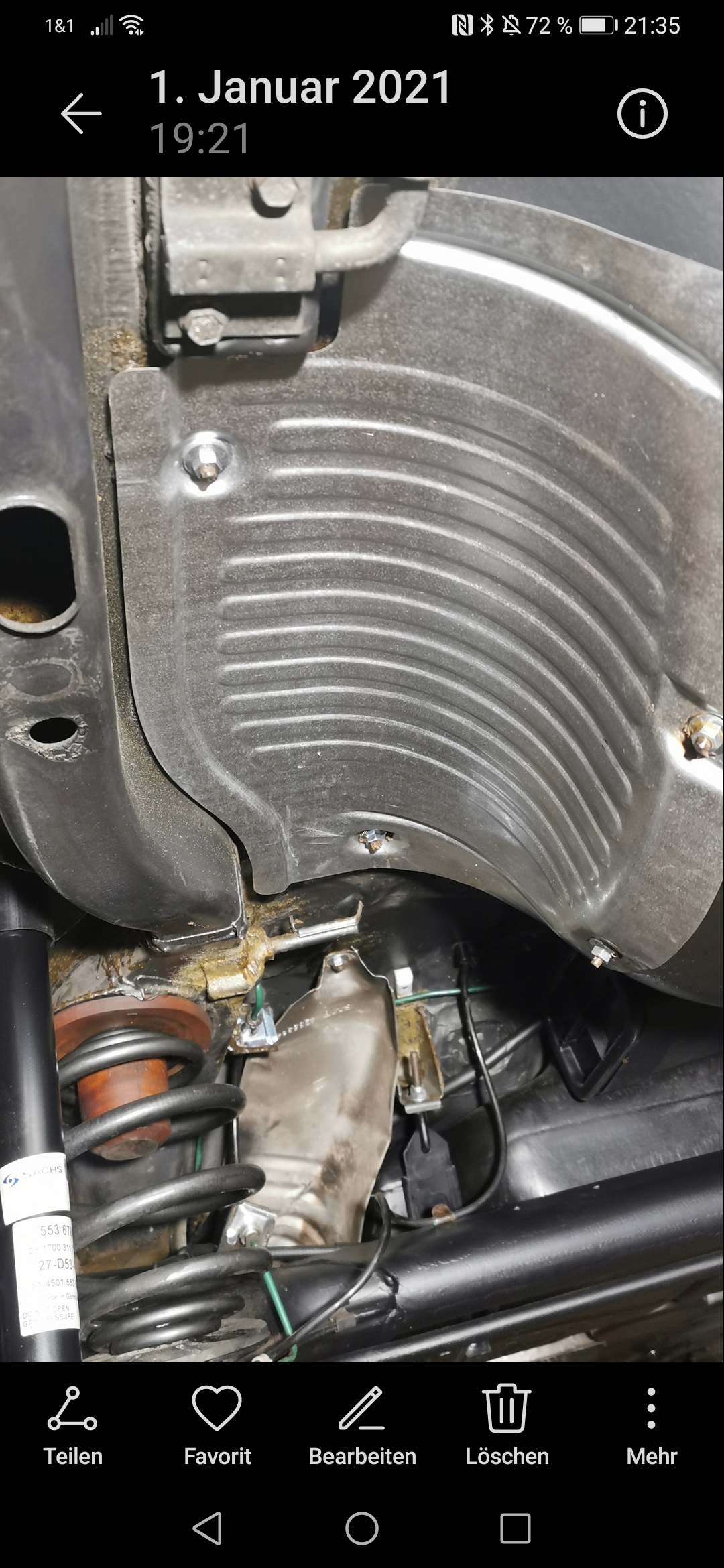

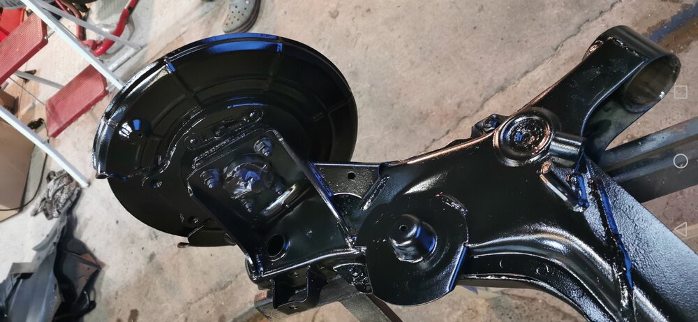

Und dann das ganze mit der Hinterachse.

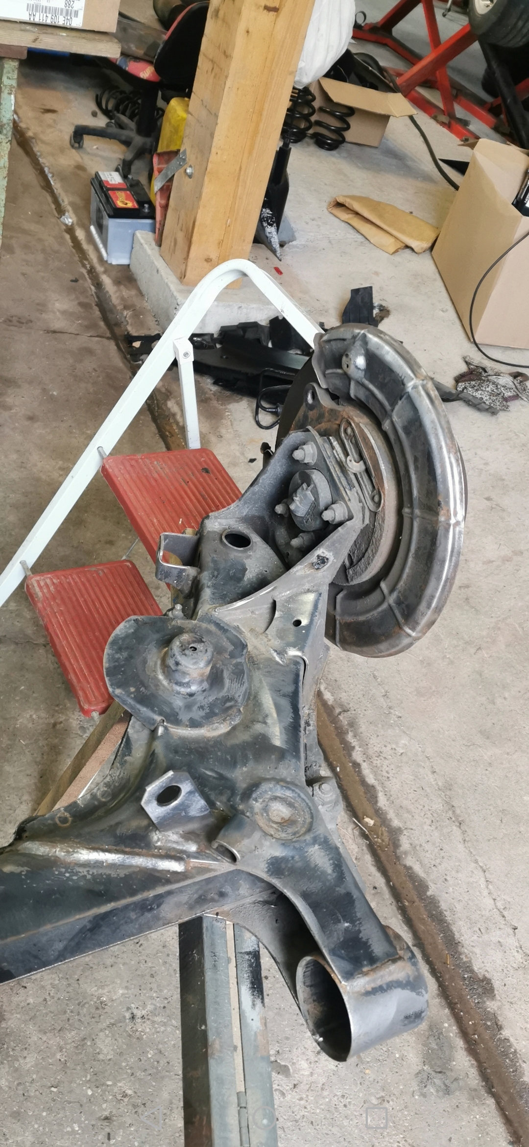

Lager erneuert und schön aufgearbeitet.
Hier die Bilder vorher vs nachher.

Die Felgen sind ein wenig groß aber immer noch sehr stylisch.....Was sind das denn nun für Teile:hello:
Klasse Arbeit:top:
Hallo Guido,
RONAL R 48 in 8,5 x19
Bereifung ist 225 35 R19
Fährt sich recht gut.
Habe jetzt mit den Rädern die dritte Saison gefahren.
Ich finde es optisch sehr gut und Fahrdynamisch auch.
Gruß Patric

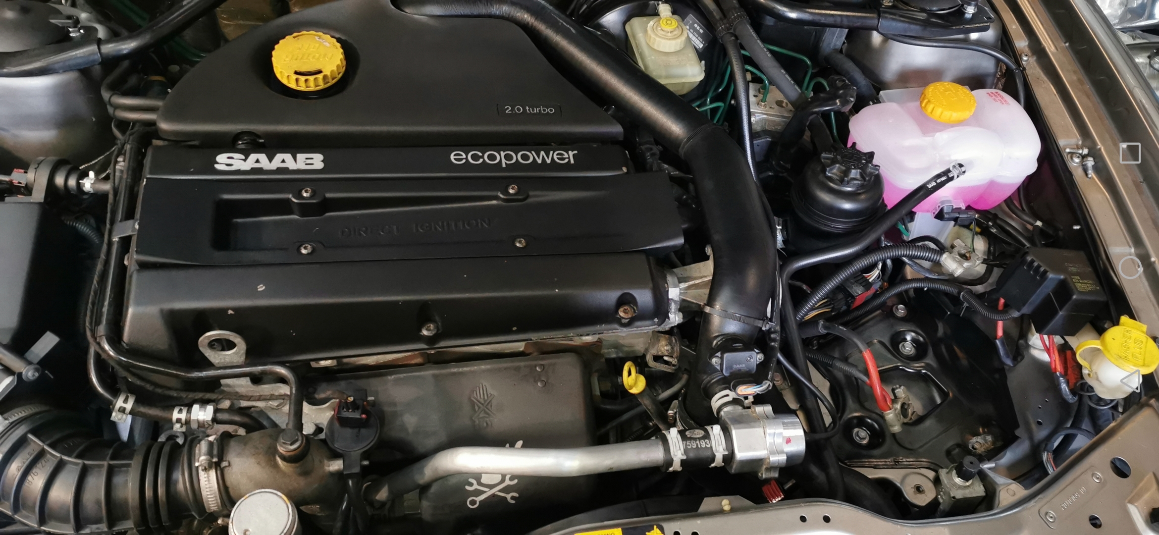

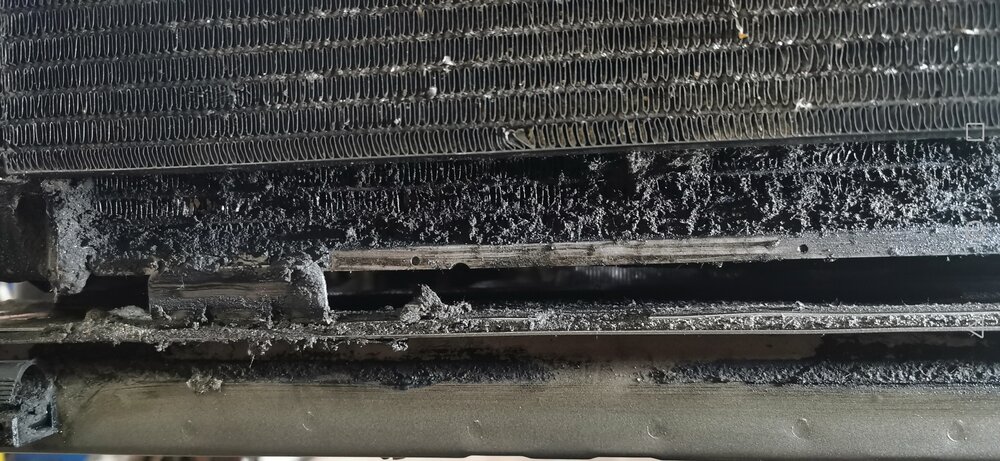

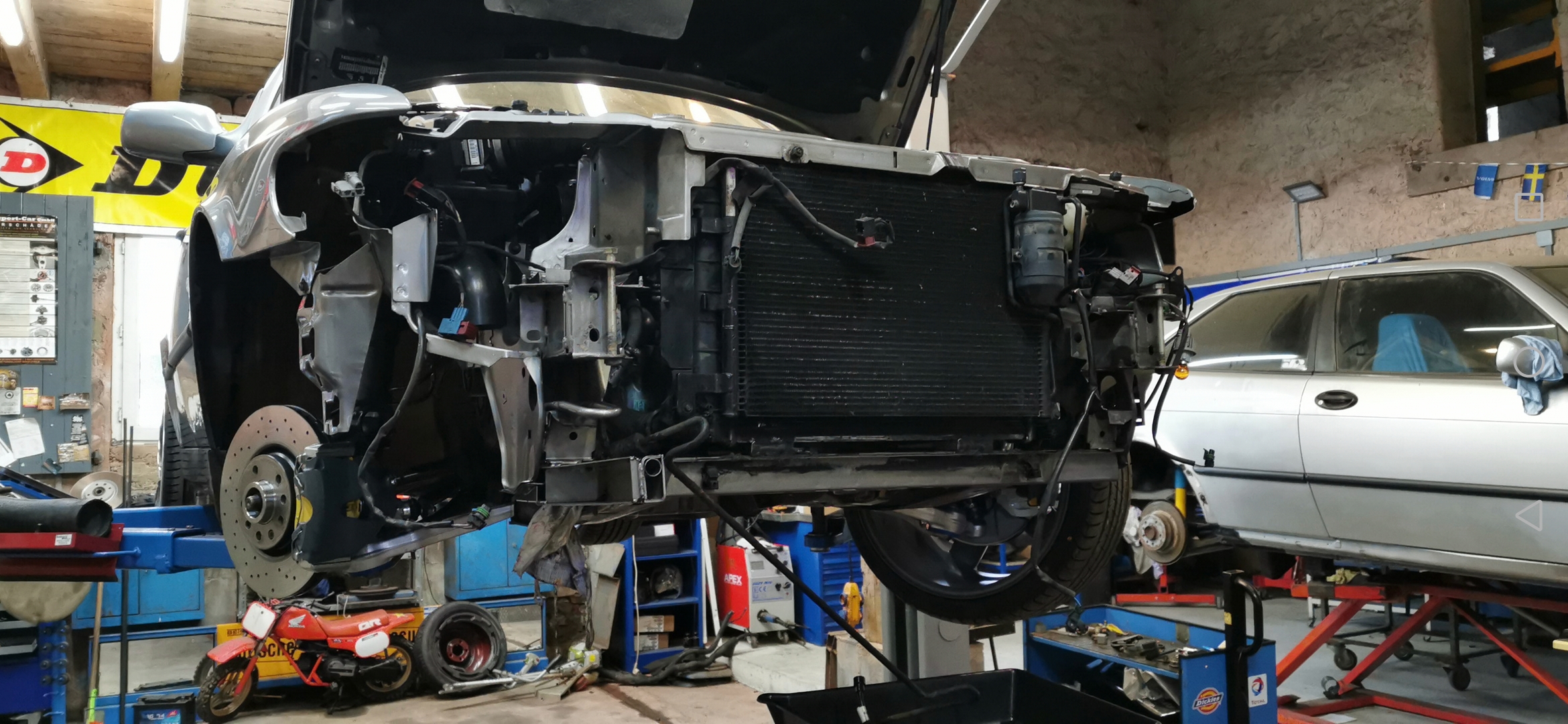

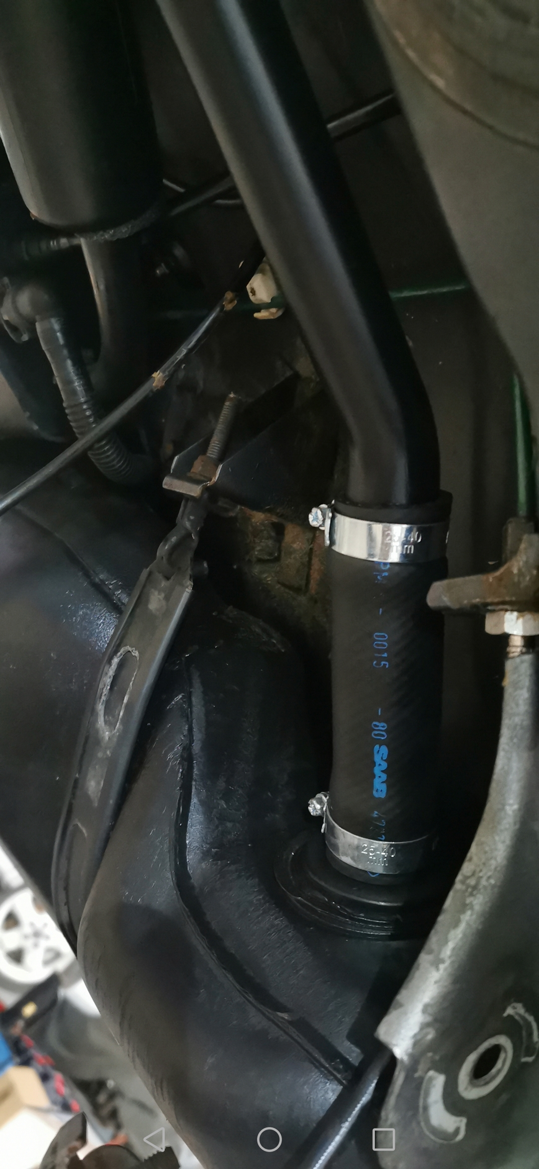

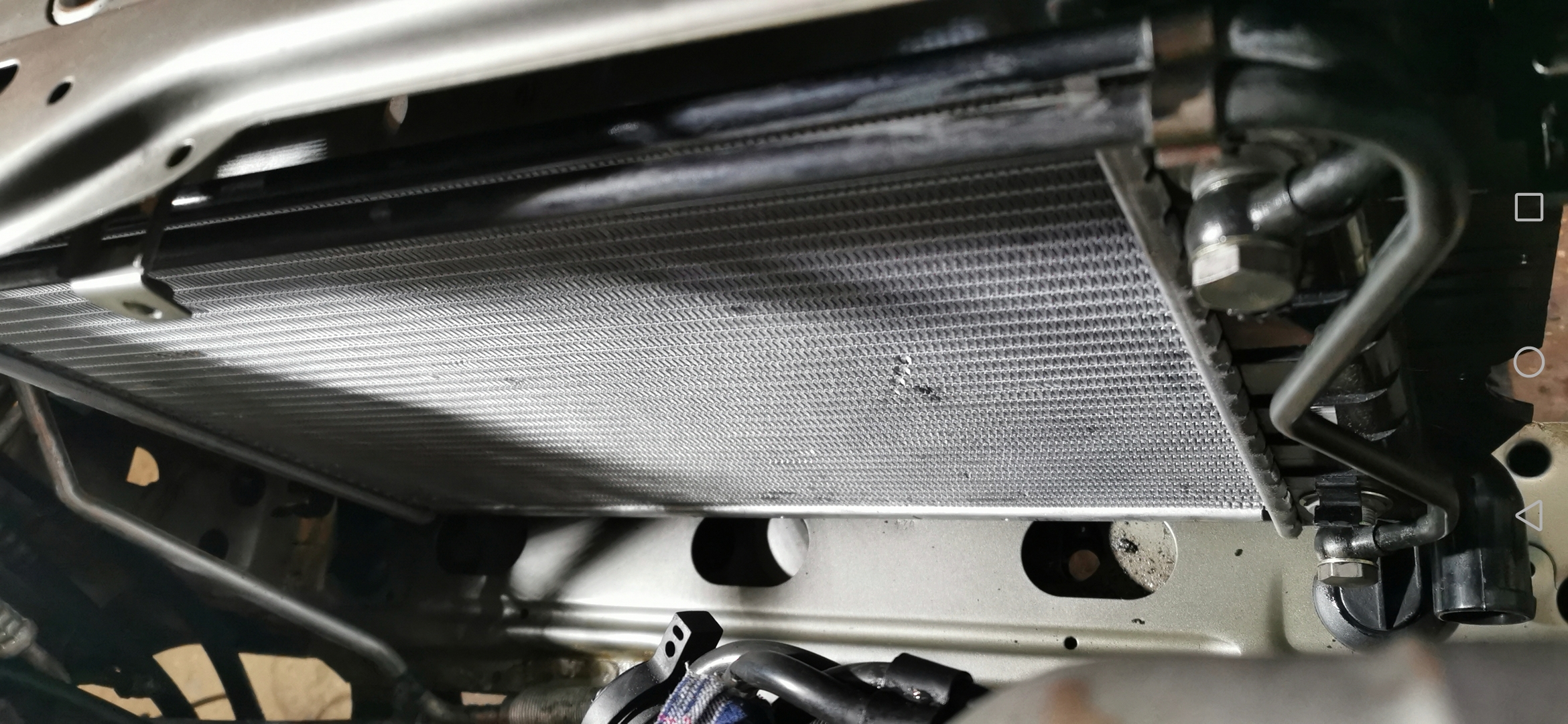

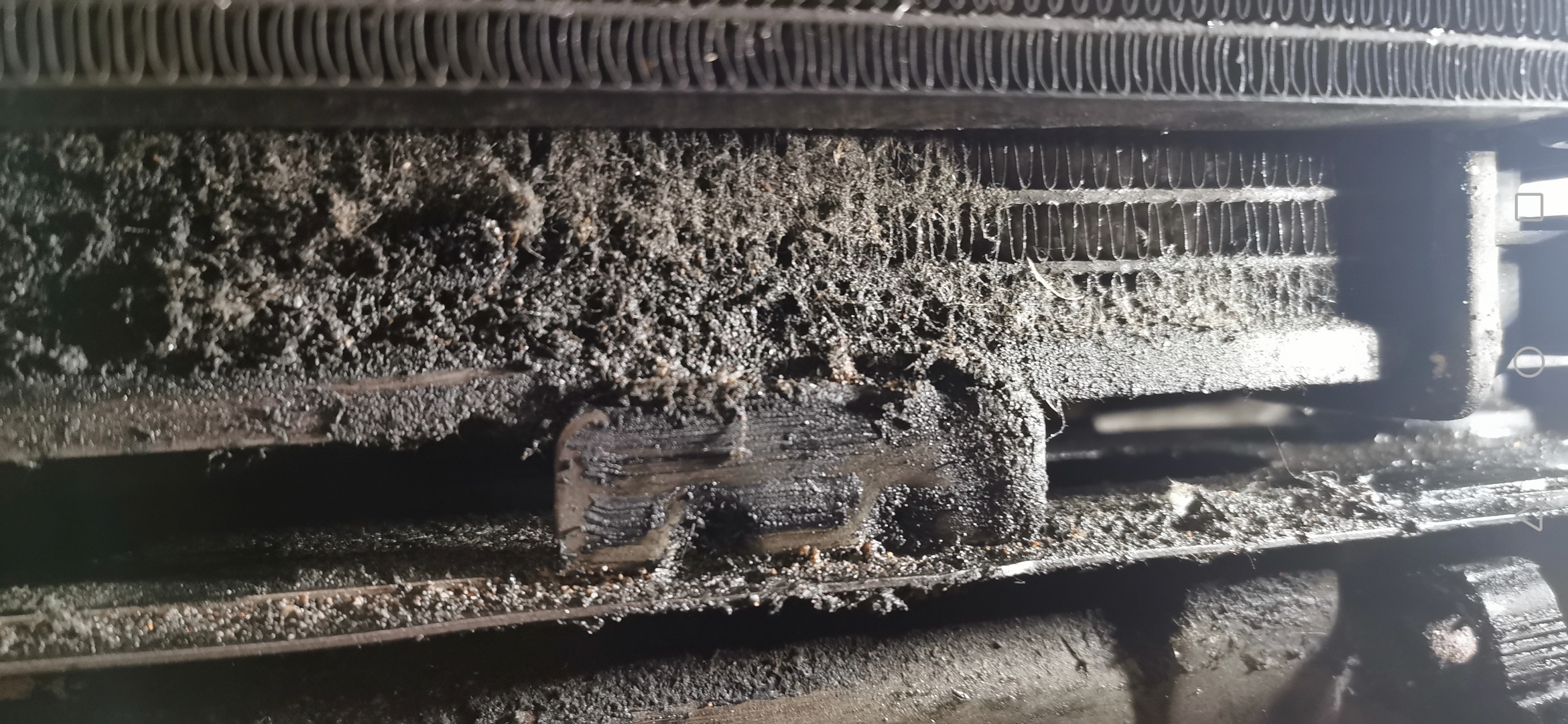

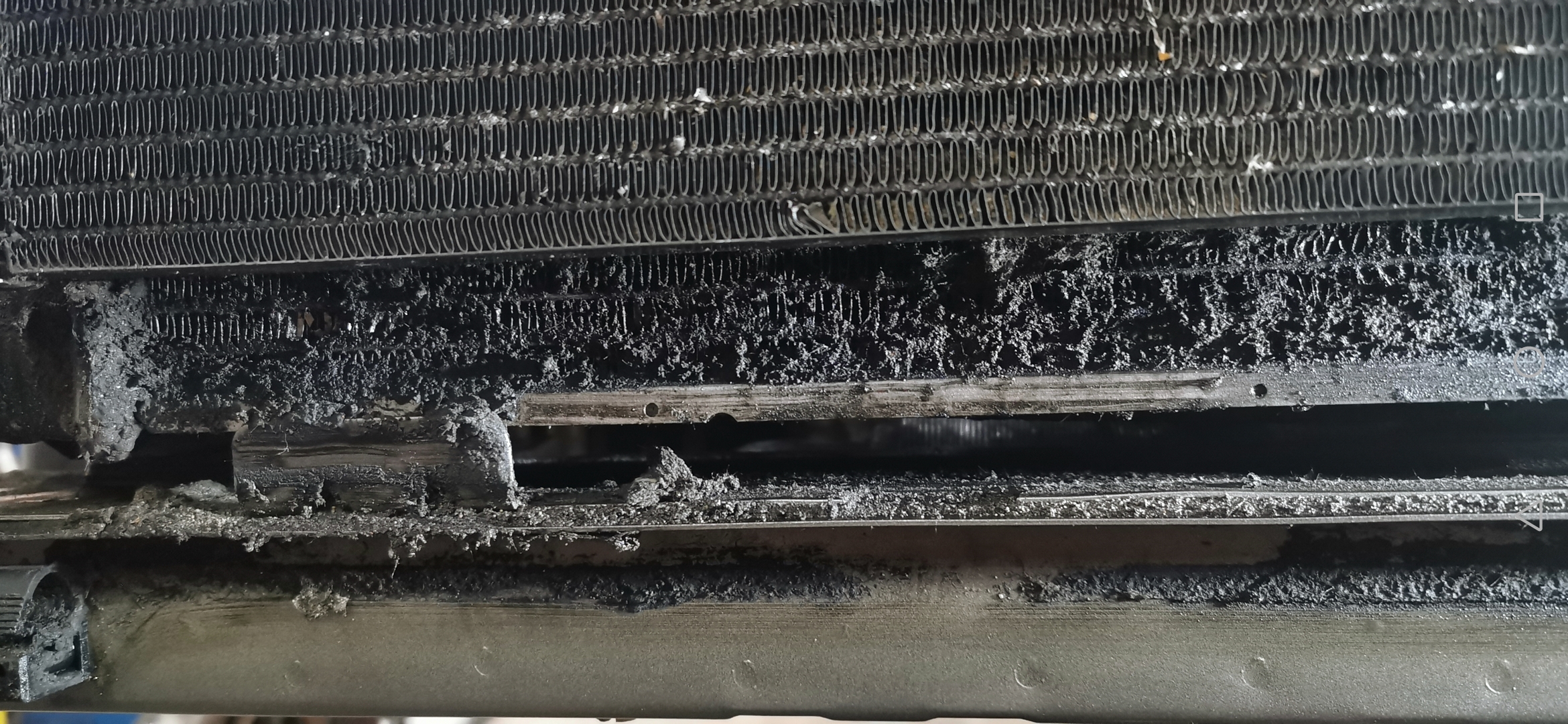

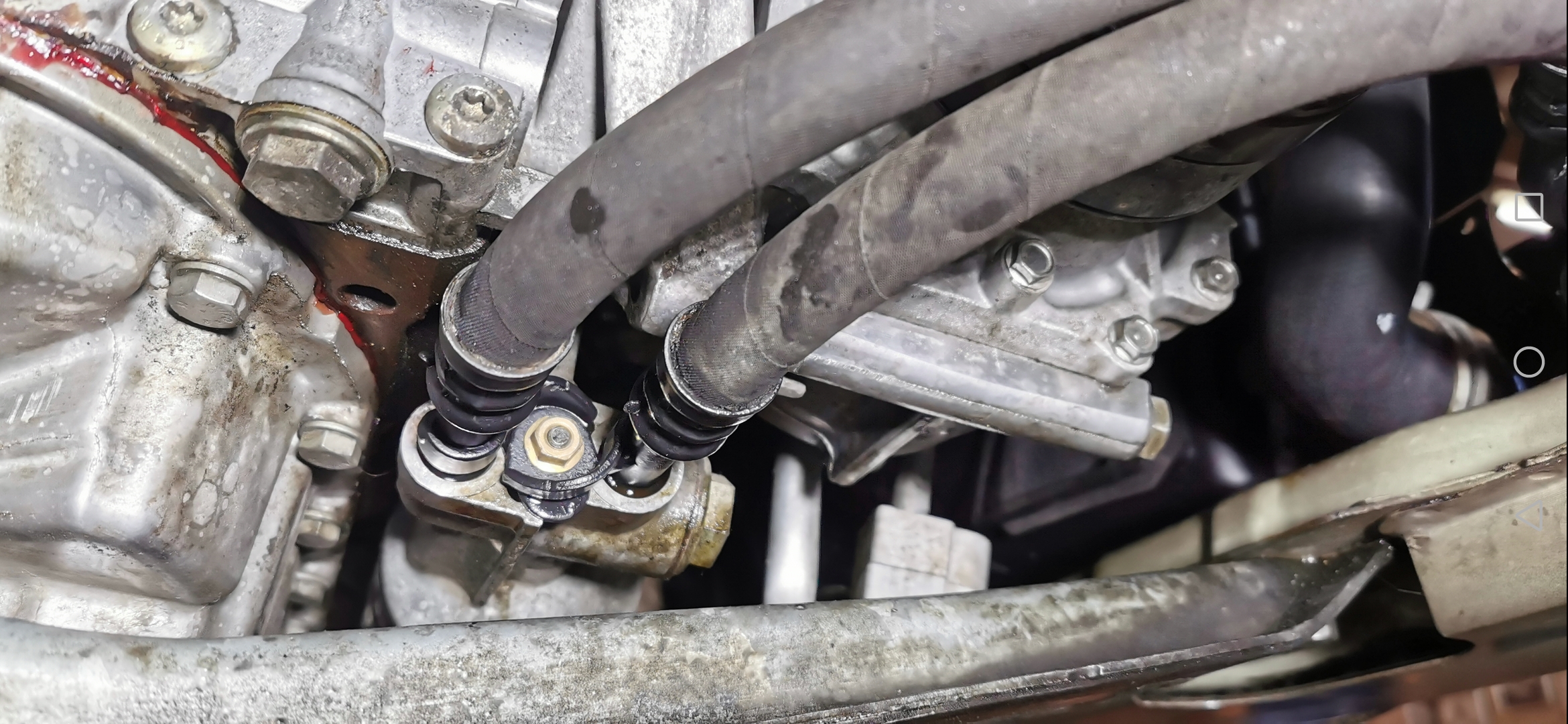

Der 9-3 hatte am Kühler Öl verlust.
Deshalb habe ich vorsichtshalber den Kühler incl. Ausgleichsbehälter gewechselt.
War der erste, und nicht das der im Inneren auch irgendwann Automatiköl mit Kühlwasser mischt.
Screenshot_20210116_155522_com.android.gallery3d.thumb.jpg.df1d531d74a7aacf8fe8a83d6deb72aa.jpg
Screenshot_20210116_155529_com.android.gallery3d.thumb.jpg.88895419021c208ae7ec4407a293994e.jpg
Screenshot_20210116_155535_com.android.gallery3d.thumb.jpg.e4b291b9cd80f4da7cd3b0882898e1fa.jpg
Screenshot_20210116_155554_com.android.gallery3d.thumb.jpg.c568110ddcc1e023dd1660f7bd168f3c.jpg
Bearbeitet von Turbo-Pat

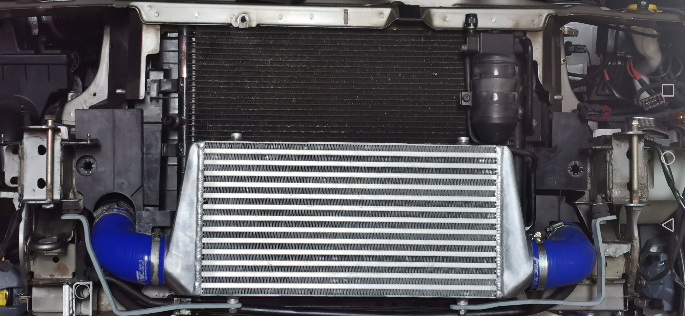

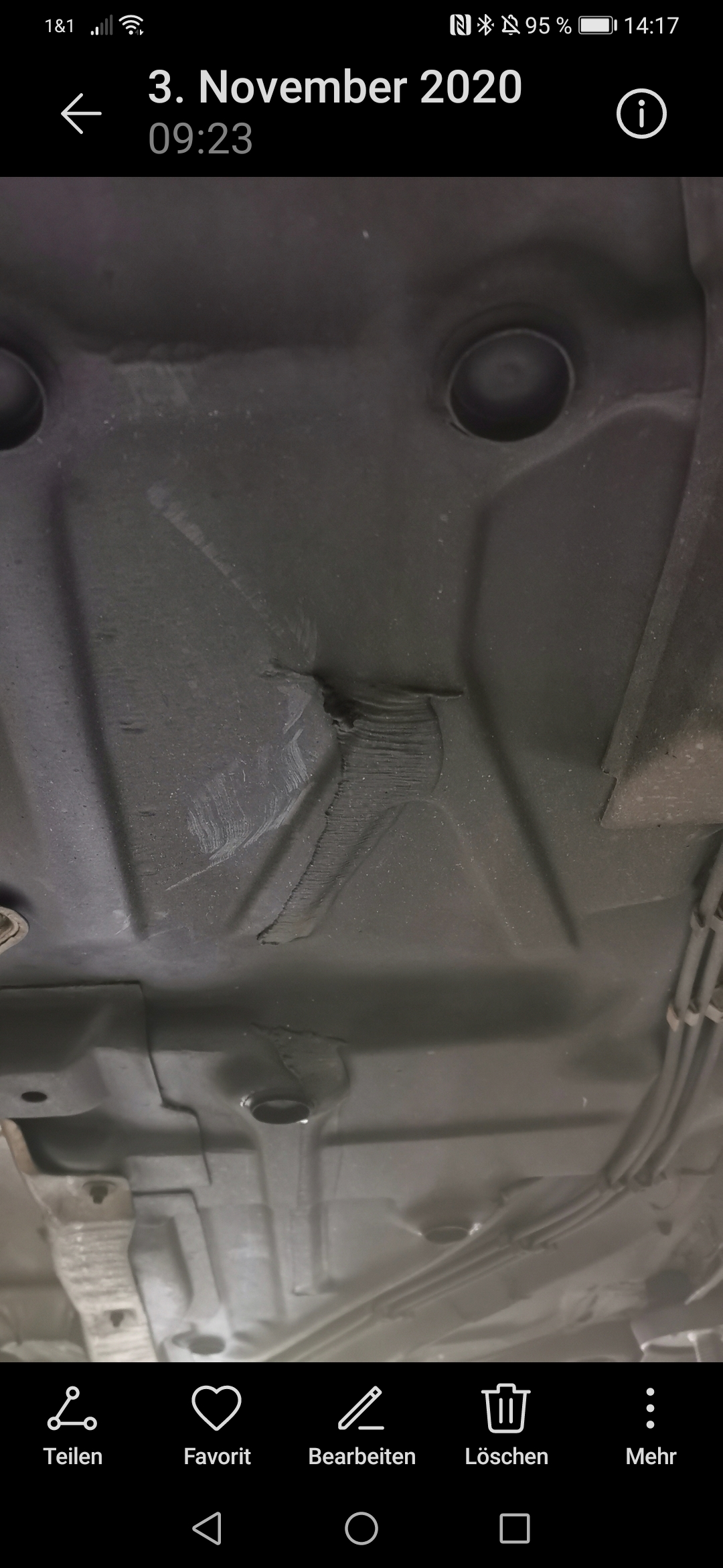

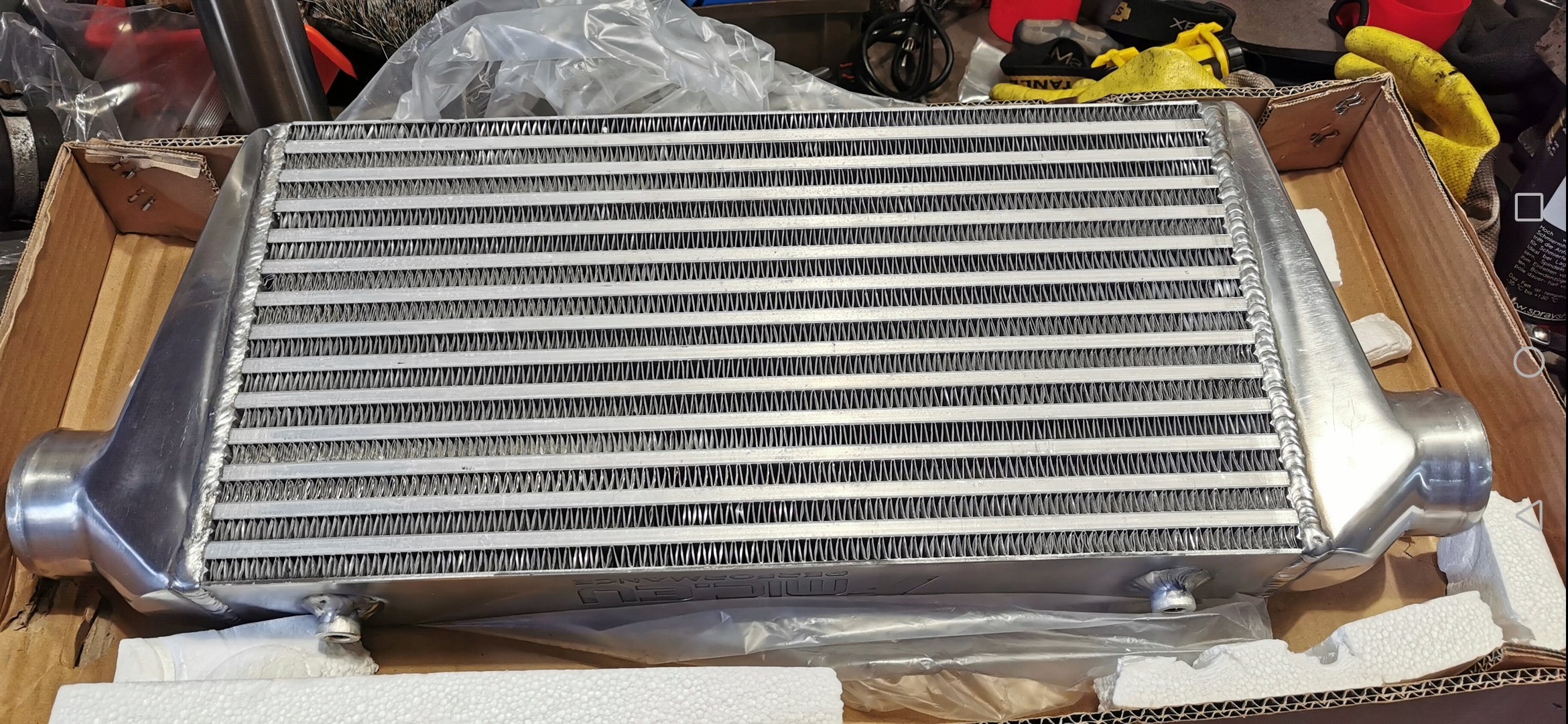

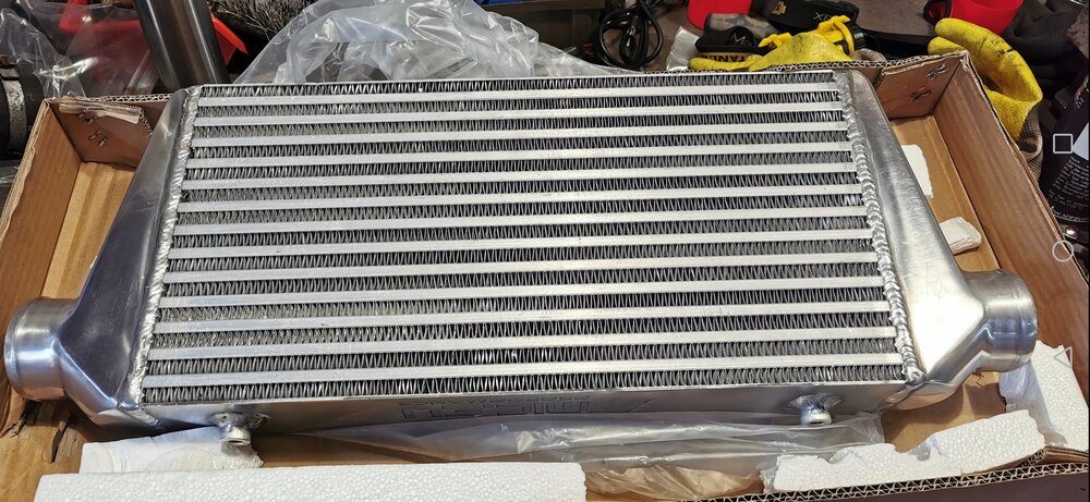

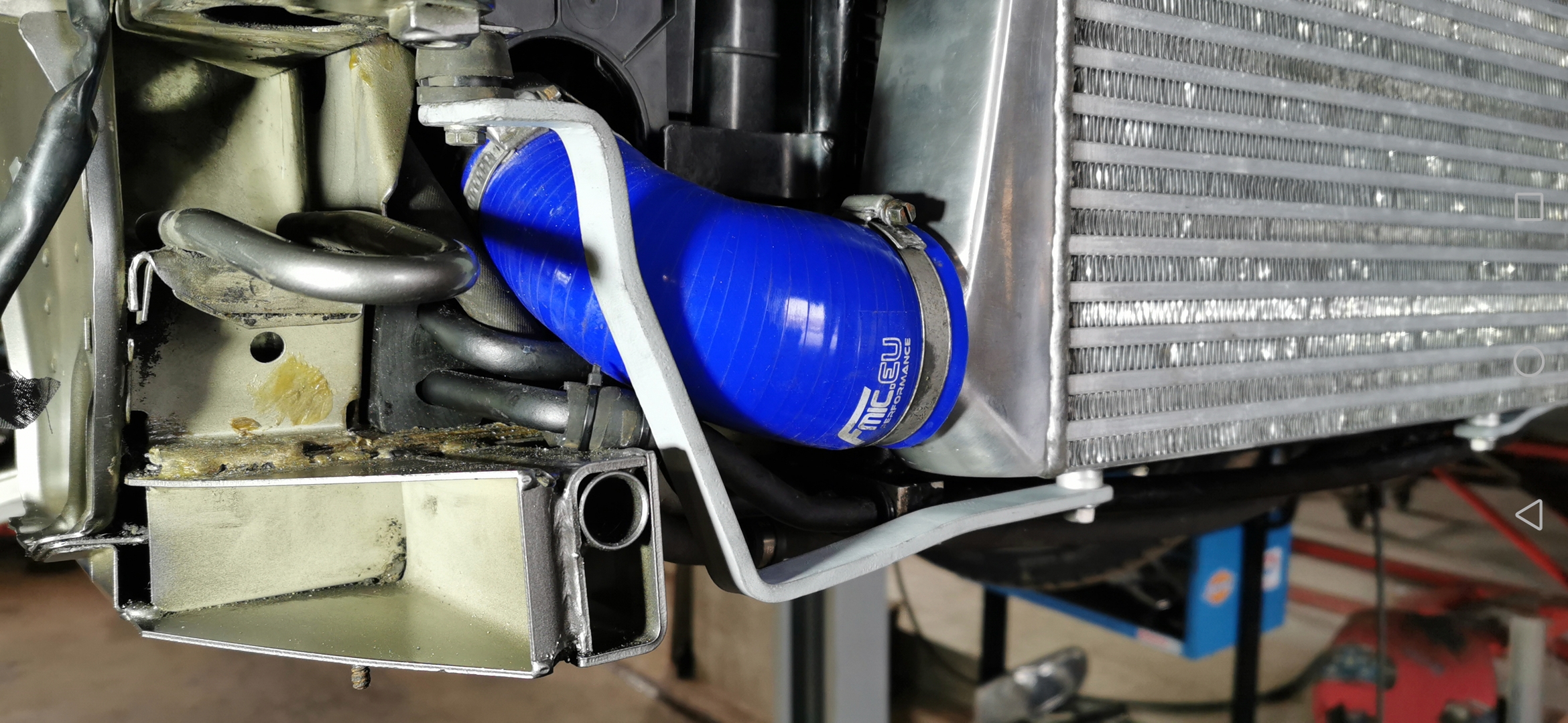

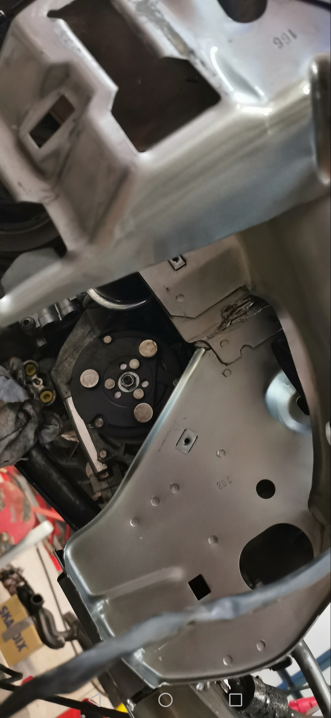

Bei der Gelegenheit auch gleich alles gereinigt und den LLK gewechselt.

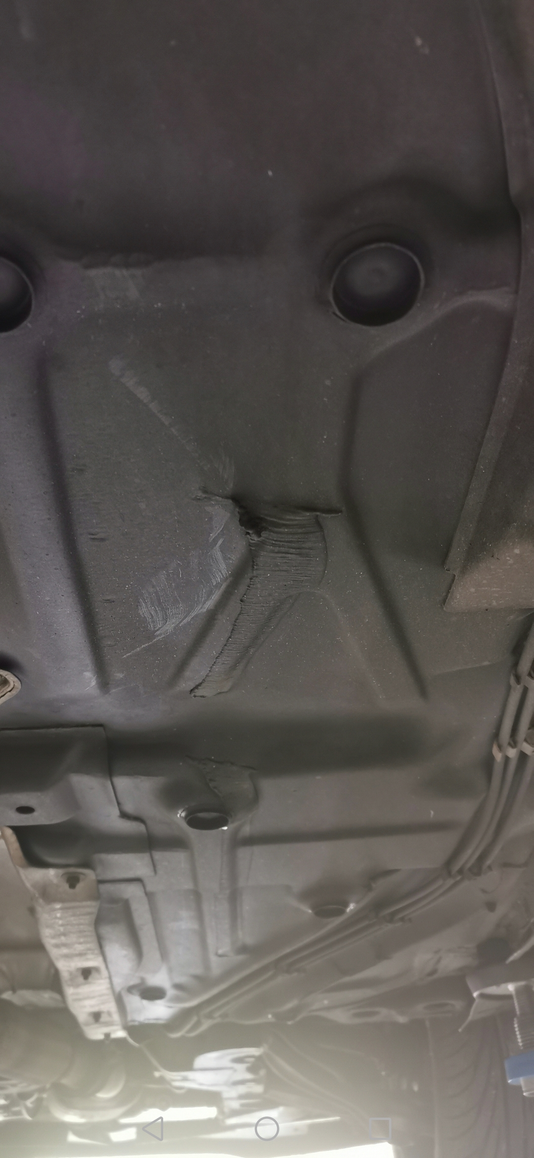

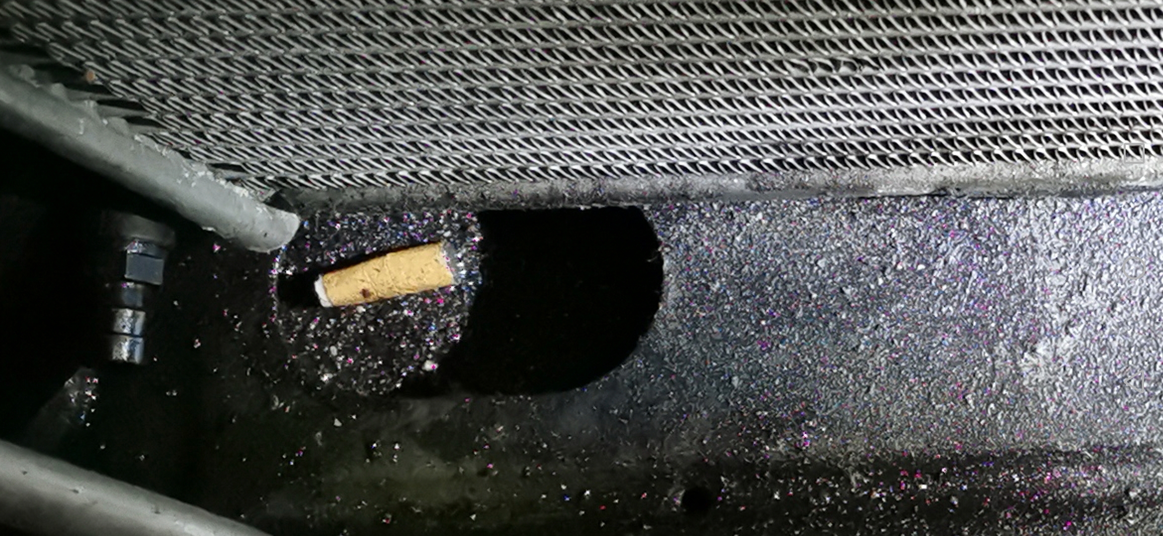

Und ein Andenken an eine Werkstatt :mad:
Screenshot_20210116_155610_com.android.gallery3d.thumb.jpg.b5038cbe0746c5976b81be86f8c8a32b.jpg
