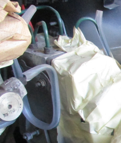

In meiner Werkstatt gibt es immer min. ein Pack Zipper-Gefrierbeutel und allerorten verfügbare Aldi-Eddings. Bei der Sortenreinheit sollte man wirklich nicht an Aufwand und Kosten sparen :)
Ist das ein Verfahren aus der Unfallchirurgie? ;)
Hab ich mir bei meinem Projekt überlegt, weil das Abkleben mit Kreppband a) aufwändig und b) gerade nach längerer Zeit das rückstandfreie Abziehen noch aufwändiger sein kann. So muss man nur punktuell fixieren und klaffende Stellen in Biegungen nachdichten. Je gerader und länger - umso besser funktioniert das...
[mention=800]patapaya[/mention] Noch ein Tipp: Es gibt geschlitztes Wellrohr fertig zu kaufen, in verschiedenen Durchmessern. Erspart vielleicht an dieser Stelle etwas Arbeit.

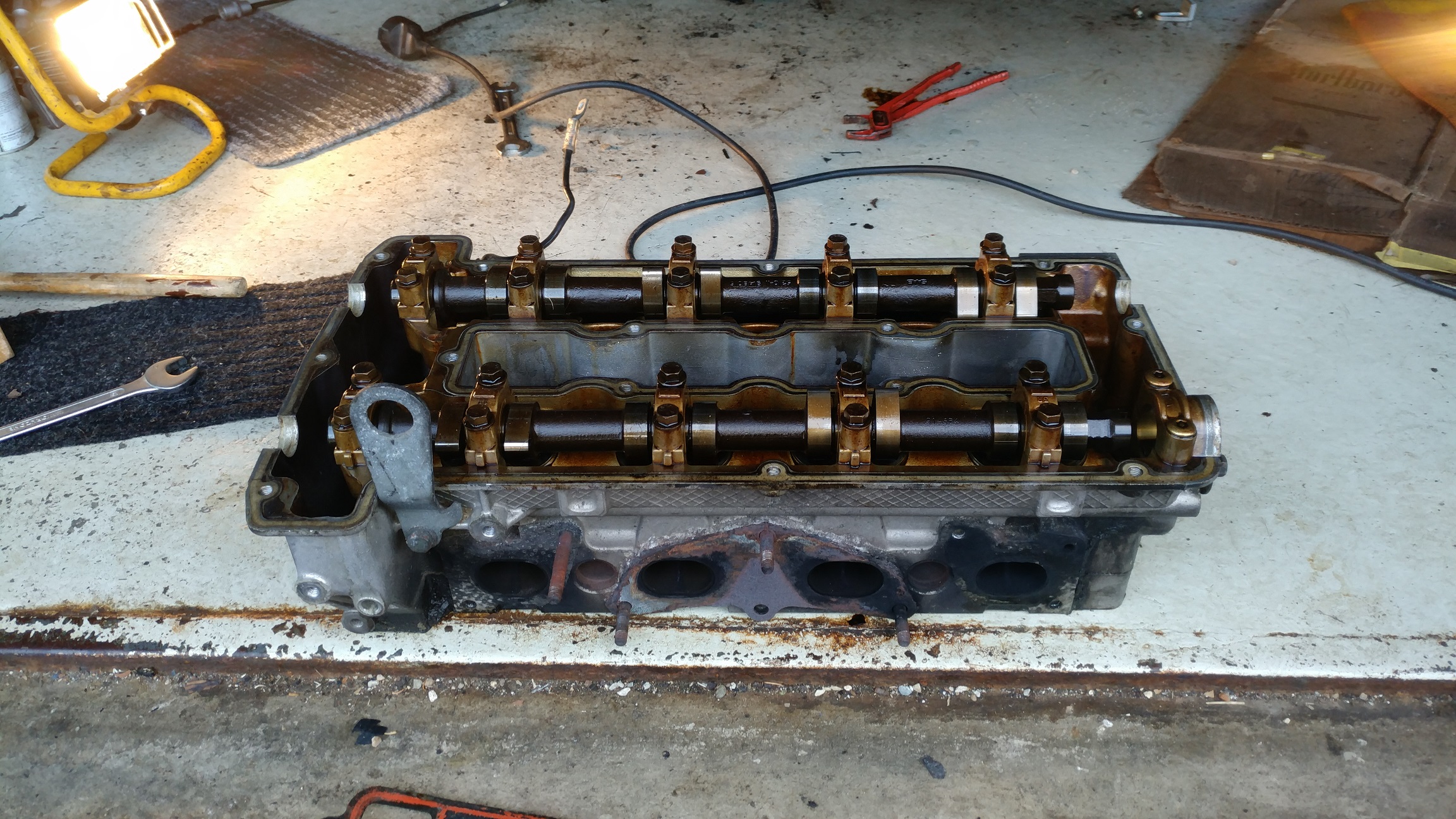

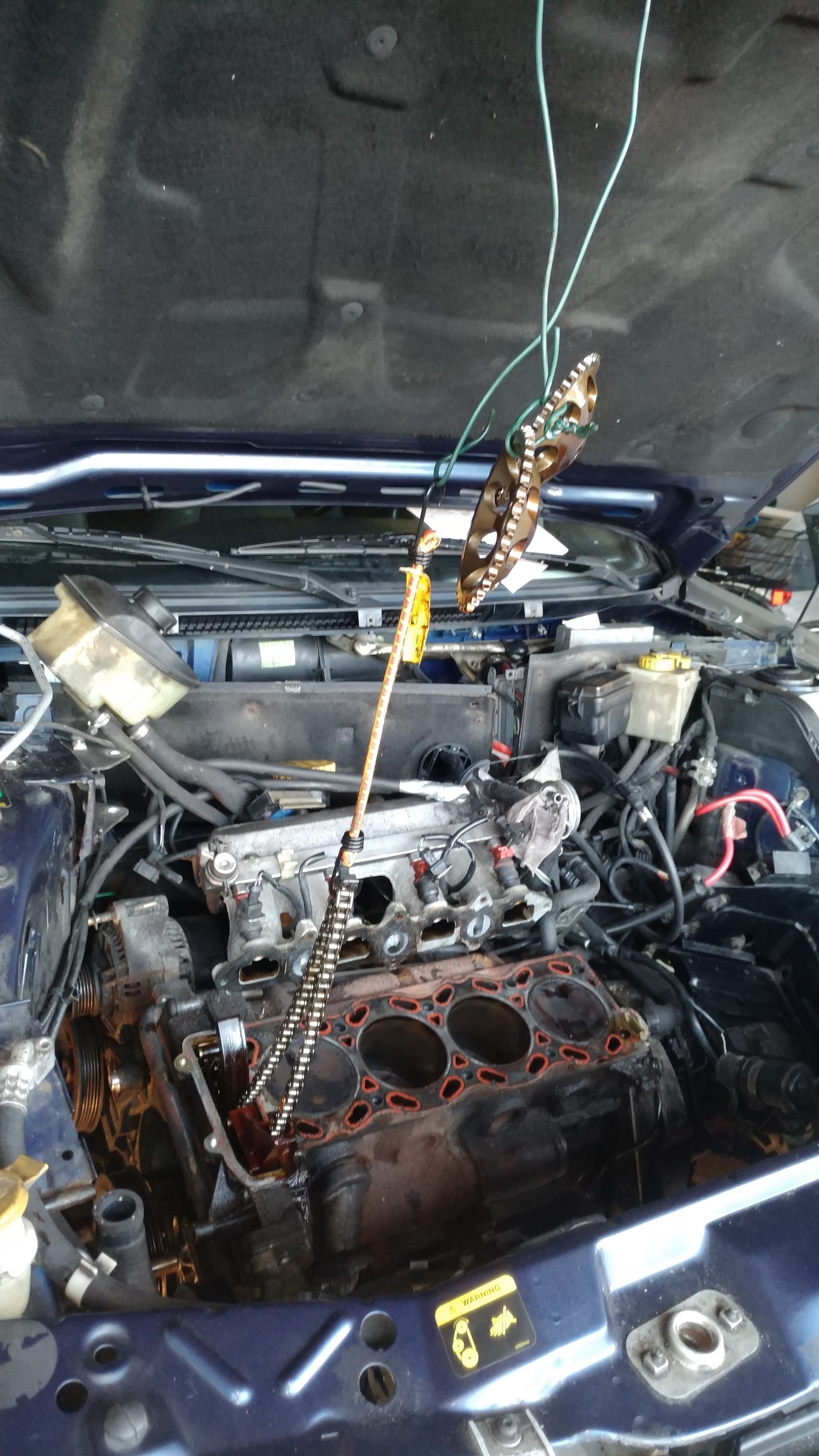

KOPF IST AB; ES LEBE DER KÖNIG!!
ich hätte folgende Fragen:

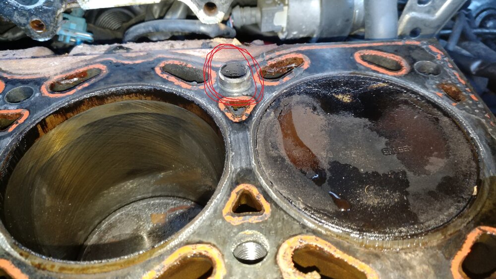

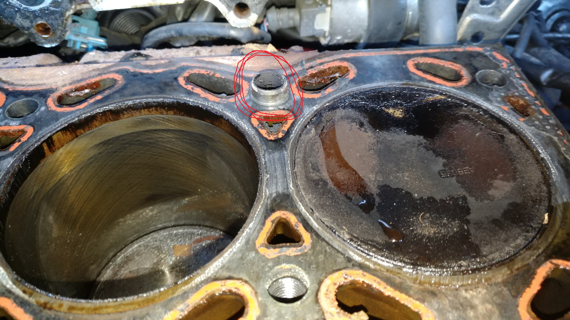

- am Motor ist an der Stelle, wo die eine Zylinderkopfschraube reingeschraubt wird eine Hülse (siehe Foto). Ist das so normal?

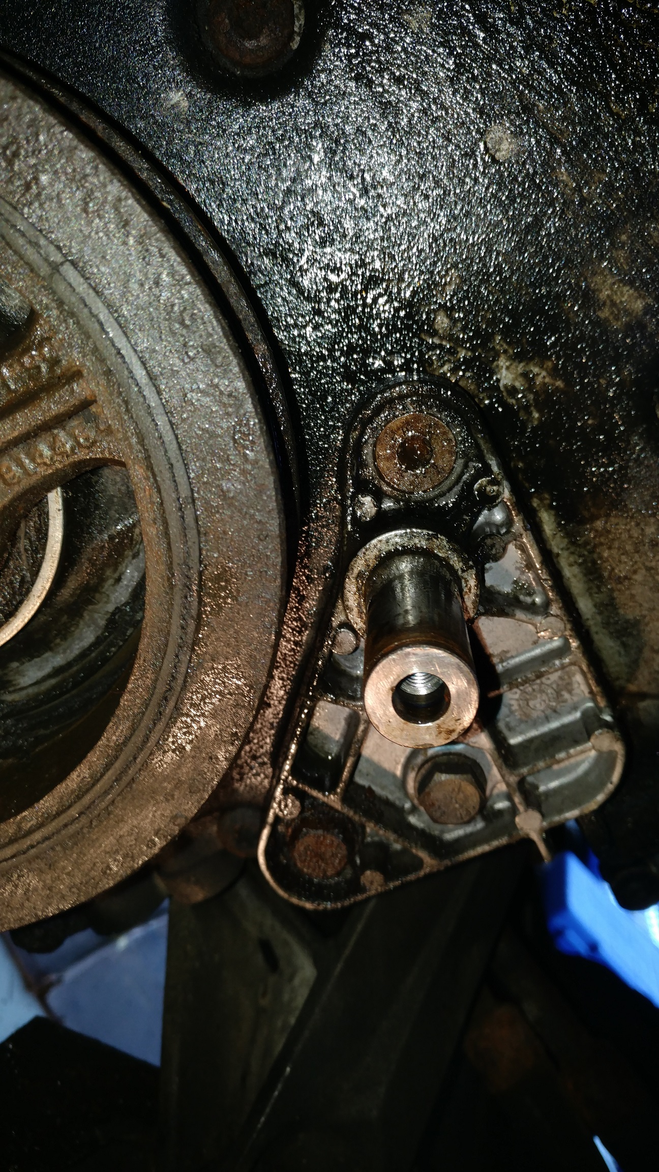

- die Torx Schraube von der Befestigung des Riemenspanners kann ich nicht aufdrehen und bevor ich diese auch kaputt mache frage ich Euch, was ich hier machen könnte (siehe Fotos)?
Danke und Gruß
richard

Die Hülse dient der Positionierung bei der Montage und ist so korrekt.
Die Torxschrauben vom Riementrieb (wie auch die vom Kettentrieb) können höllisch fest sitzen. Hitze, (Heissluftfön oder Brenner) und ein Schlagschrauber auf nicht zu hoher Gewaltstufe (So dass er den Schraubenkopf nicht zerstört) und den ggf auch 1-2min draufhalten. Irgendwann verlieren sie dann alle...
Die Torxköfe vorher richtig gut sauber machen, damit der Bit auch maximal tief reingeht. Beim Schrauben egal ob von Hand oder mit Schlagschrauber, das Werkzeug kräftig in den Schraubenkopf drücken.
Ps., ich erinner mich grad: Wenn Du alle anderen Schrauben raus hast, kannst Du auch das Bauteil (das Spannerdingens) mit sanften Hammerschlägen gegen den Uhrzeigersinn klopfen. So habe ich das Teil bei meinem B234 recht schnell abbekommen, da sich die Torxschraube dann gleich mit gelöst hat.
