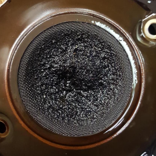

also, den Stirndeckel oder wie immer der heißen soll, habe ich noch nicht abgekriegt. Ich wurde überstimmt (wie immer :eek:) . Am Wochenende gab es noch ein Kindergeburtstag (mein Kleinster ist 6J geworden). Dann musste der Papa mit ihm heute auch noch raus auf die Roller Stunt Piste usw. Erst heute Nachmittag bin ich dazu gekommen. Aber die Lichtmaschine und die Wasserpumpe sind ab. Ich habe schon gesehen, dass ich für die Lichtmaschine ziemlich günstig an den Regler, Kohlen etc. komme. somit kann ich diese wie neu machen. Mit der Elektrik komme ich besseer zurecht als mit der Mechanik.
Die idee mit der Wanne ist gar nicht so schlecht. Damit erledigt sich dann auch das Problem mt dem Schutzblech am Getriebe unten. Und wenn ich schon das Öl abgelassen habe, den Filter abgebaut habe, soltlte das auch noch gehen.
