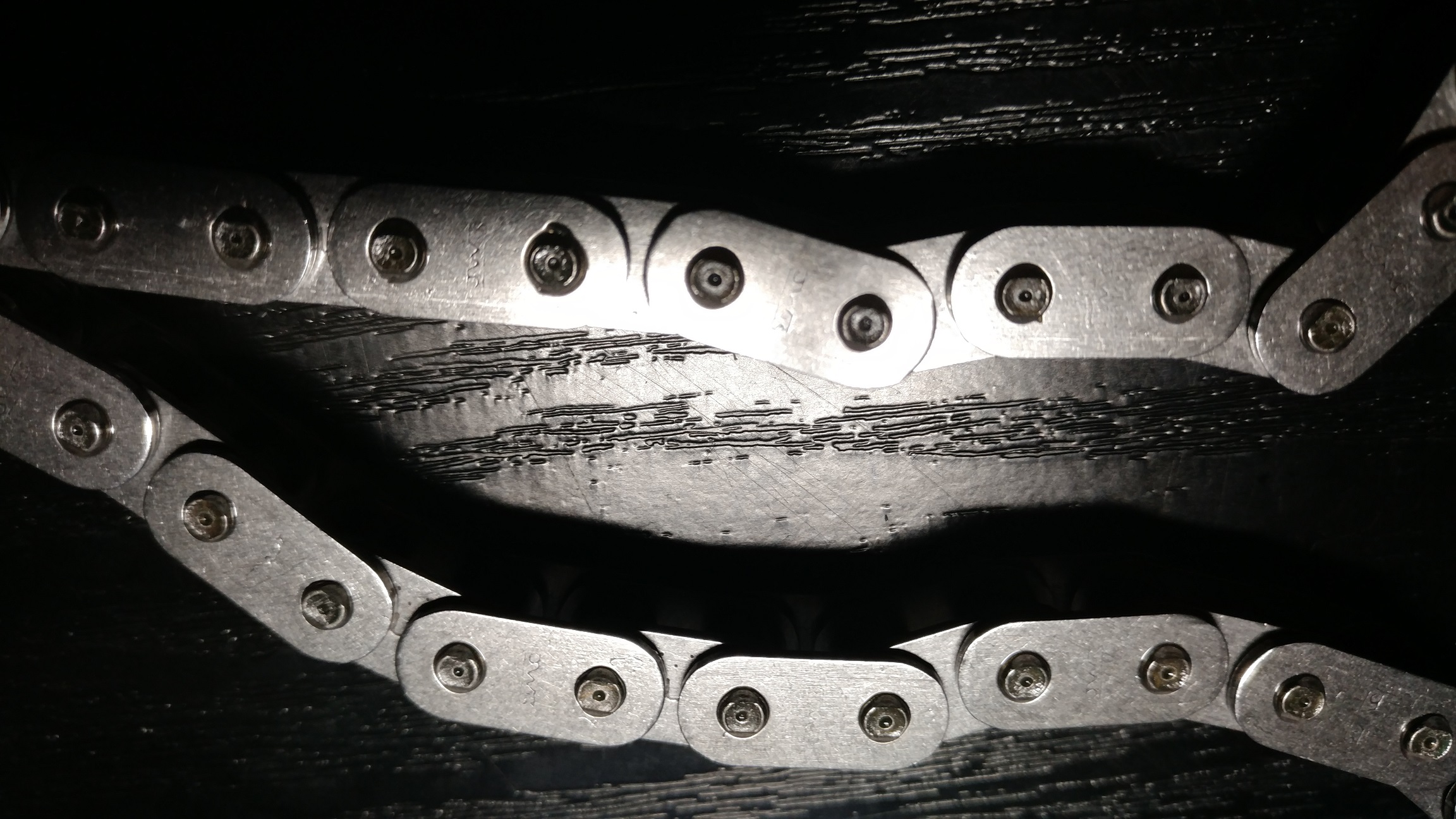

Es gab in den Modelljahren MY1991 und MY1992 eine ganze Charge Ketten in den 2.3 Motoren, die qualitativ ziemlich mies waren. Da gab es Kettenrisse ohne Ende.
Weit vor erreichen der 100.000km. Meist schon vor 80.000km. Diese Ketten stammten angeblich aus Italien und waren insgesamt zu schwach ausgelegt.
Diese Ketten wurden gegen Ketten von IWIS getauscht und kamen dann auch in die laufende Produktion. Ab M1993 war dann Kettenseitig alles okay.
Die miesen Ketten konnte man leicht an den Rollen erkennen. Die Rollen an den Kettengliedern hatten eine Naht und die Verbindungsplatten waren in der Materialstärke dünner, wie die IWIS-Ketten.
Also sollte man sich die neuen Ketten mal genauer ansehen und nach Nahtstellen an den Rollen suchen...und die Materialstärke mit der alten Kette vergleichen.
Einfach mal mit einem Meßschieber die Breite der Ketten nachmessen und vergleichen. Oder auf sein eigenes Augenmaß vertrauen. Den Unterschied kann man nämlich auch ohne Meßinstrument erkennen. :smile:
Wenn die Ketten also baugleich aussehen, sollte man auf eine ordentliche Qualität vertrauen.
Die Materialbeschaffenheit...ist dann hoffentlich auch okay. :smile: Mehr kann man selber nicht nachgucken.

Ich werde mir die zwei Ketten genau anschauen und mit den alten Ketten vergleichen.

Also, ich habe meine Ketten nochmal überprüft. Es ist sehr schwer zu erkennen, abr es sind IWIS Ketten. Das hat mich dann beruhigt.

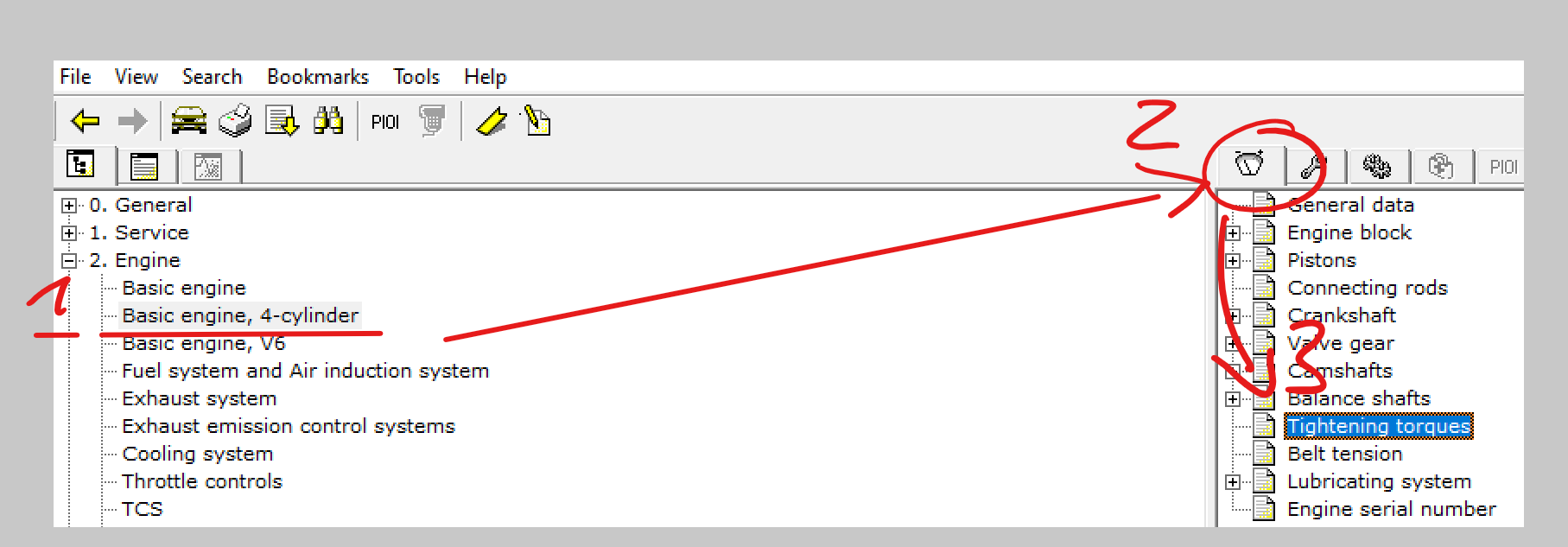

Jetzt muss ich mit dem Kettensatz endlich weiterkommen. Beim einbau des neuen Satzes, wie sieht es mit dem Einölen aus? Sollte ich dort zusätzlich die Ritzel, Ketten etc. nochmal richtig einölen? Wie sieht es mit dem kleinen Spanner für die kleine Kette aus. Den habe ich auch neu mit dem Kettensatz erhalten. Der alte sieht aber nicht schlecht aus. Wie soll ich da vorgehen? Erstmal alles Verbauen und danach wird der Spanner eingestellt, oder? Auf was muss ich da unbedingt achten? Bei der Verschraubung der Teile, sind sicherlich Drehmomente einzuhalten. diese finde ich leider noch nicht. Ich bin auf der Suche in den Unterlagen, die ich habe. Mitlerweile habe ich den Workshop vom Saab 900 II auf Englisch auf den PC. Dieser Teil soltle gleich sein. Ich habe aber dort noch diesen Teil nicht gefunden.

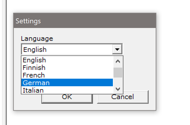

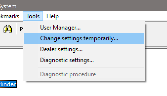

Super, Danke. Jetzt geht es aber ans Übersetzen.
Ja,der Stabilisator sah sehr schlecht aus. Die Koppelstangen sehen nicht so schlecht aus. Möglicherweise wurden diese schon einmal getauscht. Da lassen sich sogar die Schrauben lösen. Beim Stabilisator ist auf beiden Seiten sofort die 8mm Schraube abgerissen. Da war die Mutter mit der Schraube komplett zusammengerostet. Ich habe aber die neuen Schrauben, Gummilagerbuchsen etc. schon hier. die Stange werde ich ein bischen säubern. Die ist so noch in Ordnung. Herausziehen der Stange geht gar nicht. Da müsste ich mehr abbauen. Das kommt evtl. mit dem Getriebe bzw. wenn ich an den Bremsen irgendwann dran gehe. Das ist jetzt nicht ein Problem.
Das WIS hilft beim 9000er nicht...
Wahnsinn! Danke wirklich.
Die Anzugsmomente des Kettentriebs kann er aber ruhig vom B204 übernehmen, nur darum gehts ja.
Ich meine die Möglichkeit zu übersetzen ist super. Und, der 2,3L Motor ist denke ich an der Stelle ähnlich oder gleich, oder?
ja.
Der B234i war auch im 902 verbaut, der gleiche Motor wie in den späteren 9000 (Shortblock).
Ergo behandelt das Kapitel 'Grundmotor' im WIS zum 902 auch den B234, der in deinem 9000 verbaut ist.
