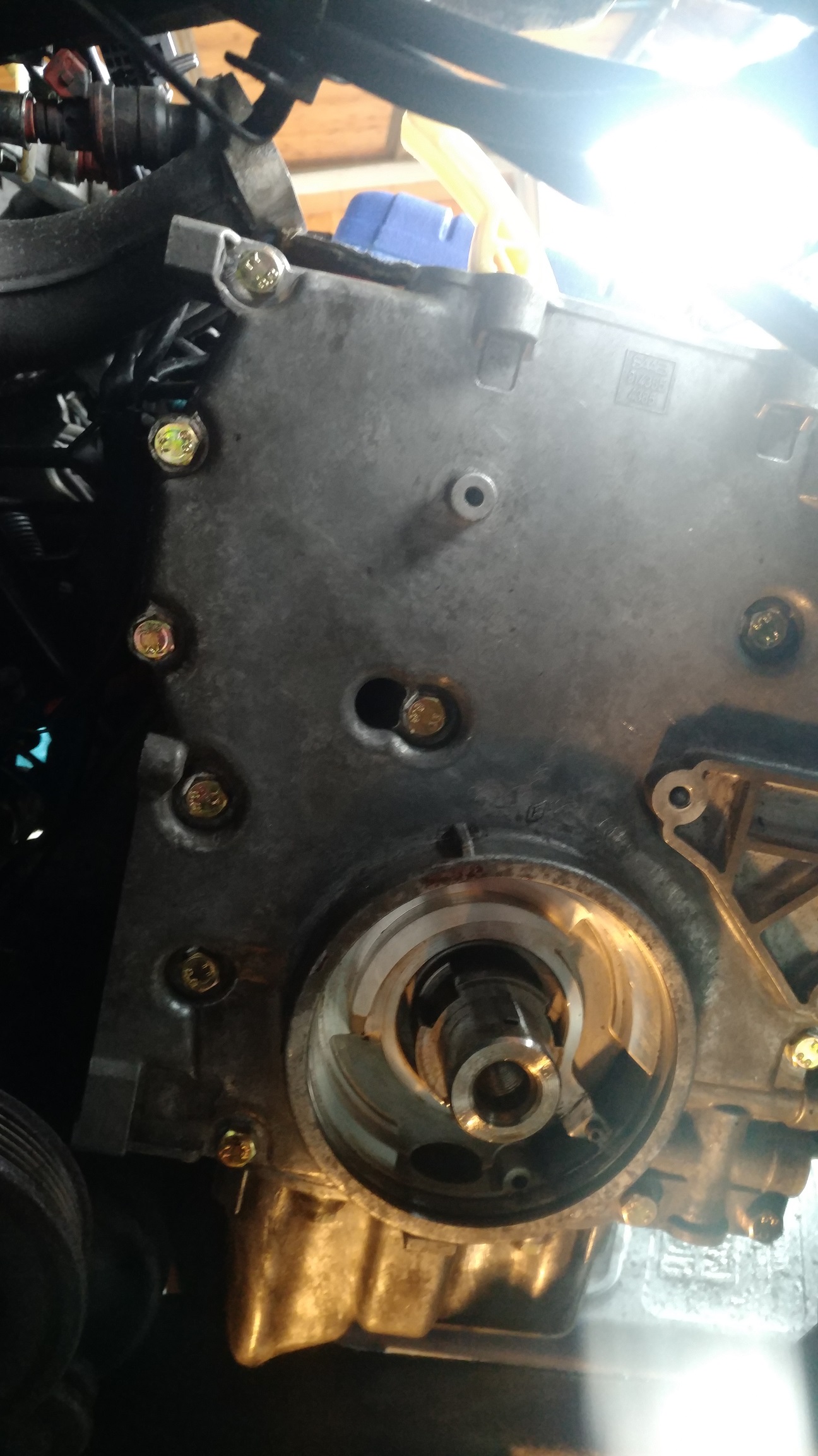

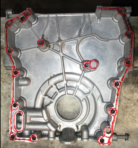

Alle Dichtungen etc. werde ich sicherlich behalten, da diese im wieteren Verlauf wichtig sind. Ich bitte Euch nur noch um die Aussage, anhand der Fotos, ob ich nun den Deckel verkleben und Verschrauben kann oder noch was vorher machen muss. Anhand der Beschreibungne habe ich nichts mehr gefunden und ich kann mich auch an nichts mehr erinnern. ich möchte aber wirklich nicht den Deckel wieder herunternehmen, weil ich irgendwas vergessen habe. Vorher aber sollte ich die Ritzel der Ölpumpe und den Dekcle der Ölpumpe inkl. neue Dichtungen an den deckel montieren, oder?
Wenn du alles korrekt mit Drehmoment montiert hast, den Pin aus dem AGW-Kettenspanner gezogen und den Motor 2x durchgedreht hast und alle Markierungen noch stimmen, kannst du den Steuerdeckel montieren.
Die Ölpumpe kannst du jetzt, aber auch jederzeit später montieren, ebenso deren Deckel.
Den neuen KW-Dichtring würde ich aber erst unmittelbar vor der endgültigen Montage der Riemenscheibe einbauen. (Beim 9-5 stört die Riemenscheibe beim Motoreinbau und muss deshalb dazu nochmal abgenommen werden). Da der Motor ja nicht ausgebaut ist, gibt es IMHO keinen Grund, das nicht jetzt mit zu erledigen, aber das geht auch später bei montiertem Steuerdeckel gut
Beim Aufbringen der Dichtmasse nicht die inneren Dichtflächen vergessen - vgl.
JFTR
Wenn der Deckel dann dran ist, den Kettenschacht gut mit Lappen verstopfen, damit weder Dreck noch sonstige Teile reinfallen.
Markierungen an den Zahnrädern stehen gut übereinander? der Draht vom Kettenspanner ist entfernt...dann kann der Deckel wieder montiert werden.
Und die Fläche zur Ölwanne ebenfalls mit Dichtmittel einstreichen. :smile:
Beim 9000 ist da Platz genug, Ölpumpe und Riemenscheibe kann man auch sofort einbauen.
Warum das? Das Dichtmittel für diese Fläche kommt dann doch auf die Dichtfläche der Ölwanne, wenn die montiert wird?!
Ölwanne wurde doch nicht demontiert und seitzt noch an Ort und Stelle.
Daher würde ich beide Flächen , Ölwanne und Steuerdeckel, dünn einstreichen.
Oh ja, sorry, das vergaß ich - danke für die Erinnerung. Sollte die Wanne nicht doch noch mit ab?
Aber in dem Fall muss ich mal fragen, weil ich das so auch noch nicht gemacht habe: Sollte man dann für die Montage des Deckels nicht die beiden Positionierungshülsen rausnehmen und nach dem Ansetzen des Steuerdeckels wieder einsetzen? Gerade hinsichtlich der Dichtfläche zur Ölwanne stelle ich mir das einfacher und sicherer vor. Ich würde das wohl auf diese Weise tun - aber wie gesagt, ich hab das so noch nicht gemacht.
Ist nicht nötig. Da beide Flächen dünn eingestrichen werden ist genügend Dichtmittel zwischen den Flächen. Da schiebt sich nichts großartig weg.
Zig mal so gemacht.
Beim 9-5 ist wenig Platz. Da müssen die Stifte sogar heraus. Aber beim 9000 ist das absolut kein Problem.

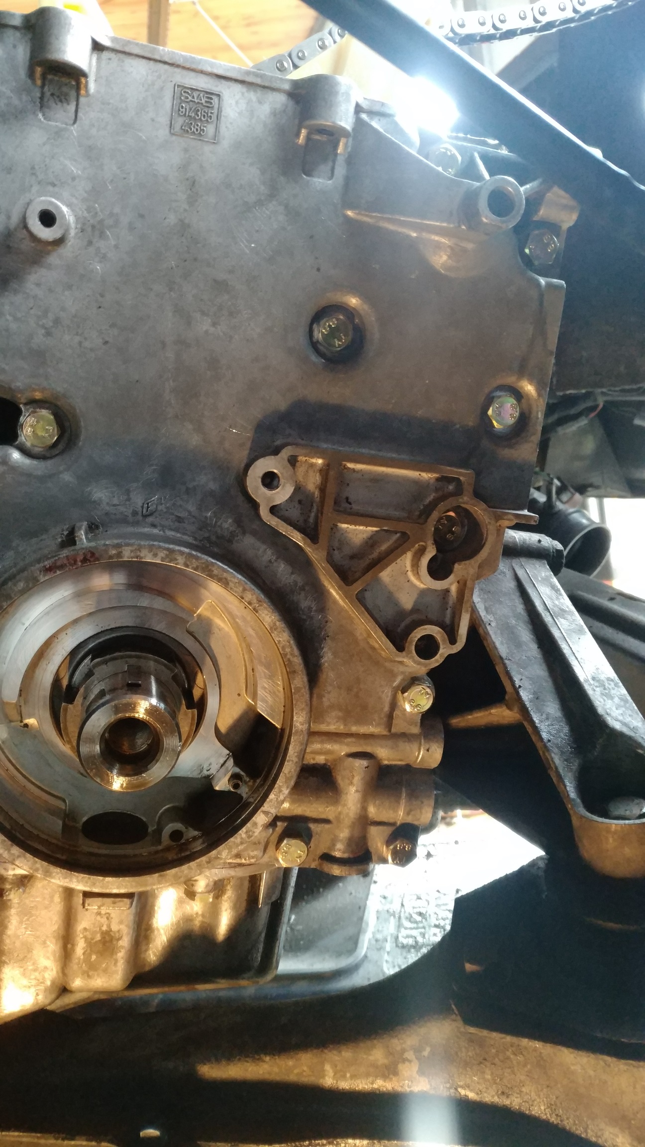

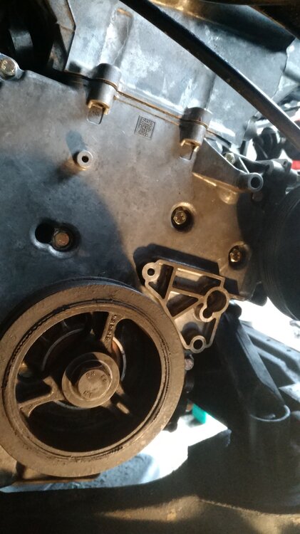

Also, ich habe nun den Deckel drauf. Den Kleber habe ich auf beiden Flächen un dauch auf die Flächen zu der Wann aufgebracht. Es sieht, denke ich, gut aus.
Davor habe ich den Motor ein paar mal gedreht. Jedes Mal kamen die Markierungen sehr genau wieder dahin wo sie hingehören. Es lässt sich sehr schön und geschmeidig drehen.
Gestern war es zu kalt gewesen (unter 5°C) und ich dachte das ist extl. für den Kleber zu kalt. Ich habe zwischendurch noch einige Roststellen erledigt und die Hinterachse gefärbt.
Hübsche neuglänzende Schrauben im Deckel. :smile: (hoffentlich überall mit der richtigen Länge)
Das Dichtmittel kann bei jeder Temperatur verarbeitet werden. Das Zeug härtet erst unter Druck und Sauerstoffabschluß aus.
Überschüssiges Mittel bleibt weich und löst sich, falls zuviel ins Motorinnere gelangt sein sollte, im Motoröl auf. Es gibt also keine harten Krümel oder wie bei Silikon-Mitteln weiche Reste, die sich in Ölbohrungen festsetzen könnten. Quasi Idiotensicher. :smile:

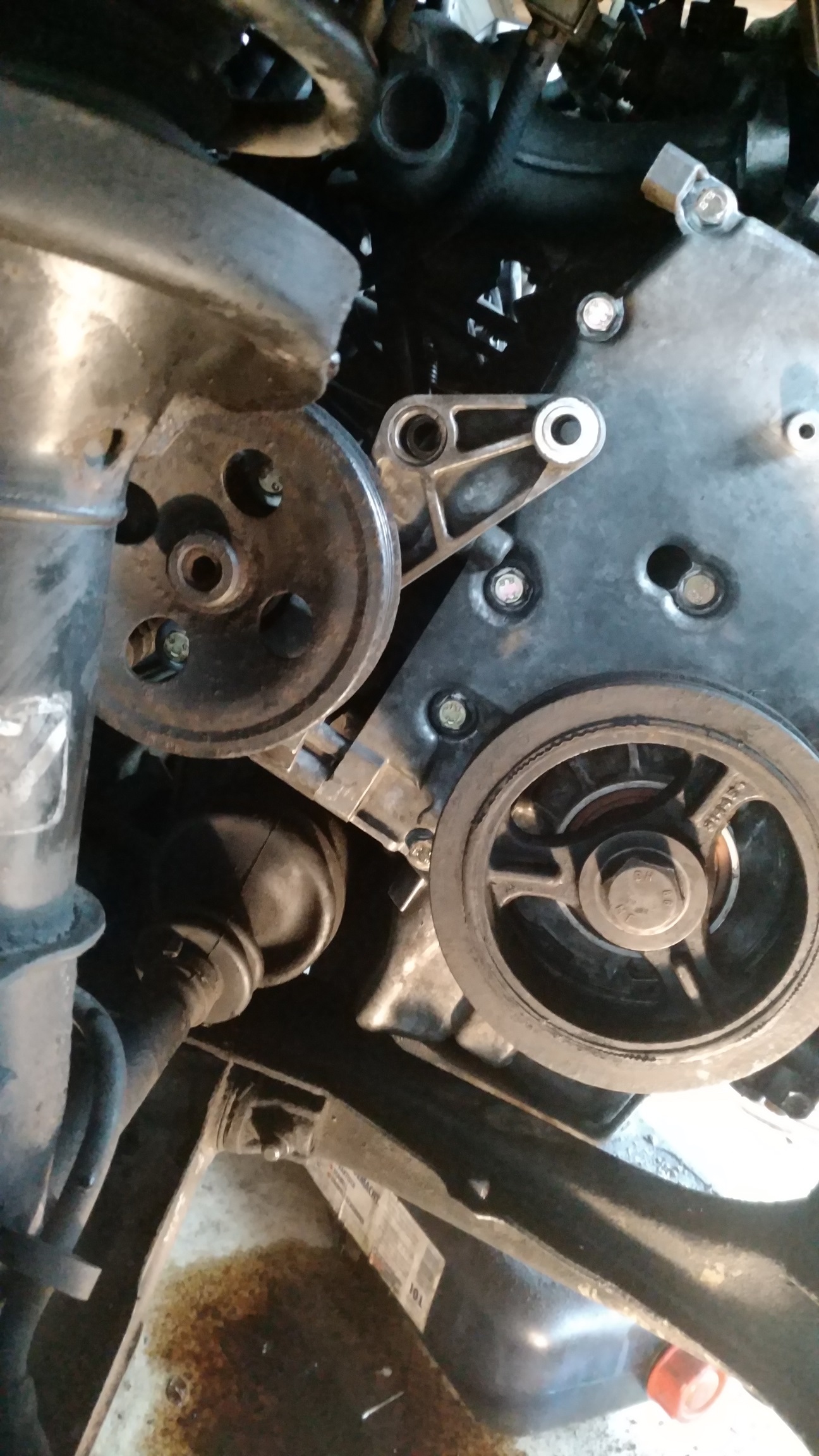

Ich plane nun die nächsten Schritte, obwohl ich erst am Wochenende wieder dran kann, ich muss heute nach Zwickau fahren. die Reihenfolge der Arbeiten ist für mich noch unklar.
Ich würde nun erstmal die Servopumpe wieder befestigen. Danach köme der Kopf dran. Allerdings sind alle Kühler abmontiert und der Trockner von der Klimaanlage auch. Aus Platzgründen etc. sollten erstmal die Kühler dran oder der Kopf? Dann fehlen mir noch Schläuche und Schellen, die ich ersetzen wollte/sollte. diese werde ich noch bestellen müssen.

Fürs weitere Vorgehen würde ich mich von unten nach oben vorarbeiten, einfach der Erreichbarkeit folgend. Ich sehe da nichts, was dagegen spricht. Kühler aber dann auch erst, wenn die Schläuche und Schellen vorhanden sind.

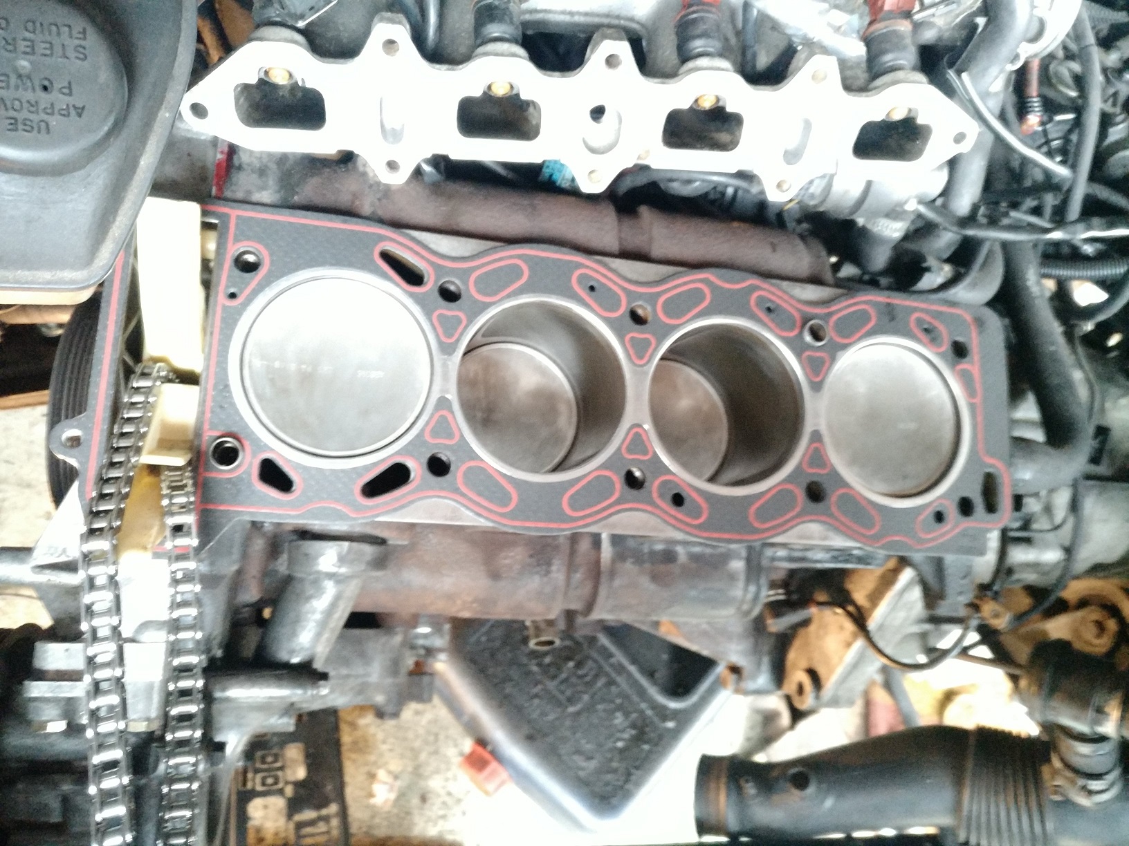

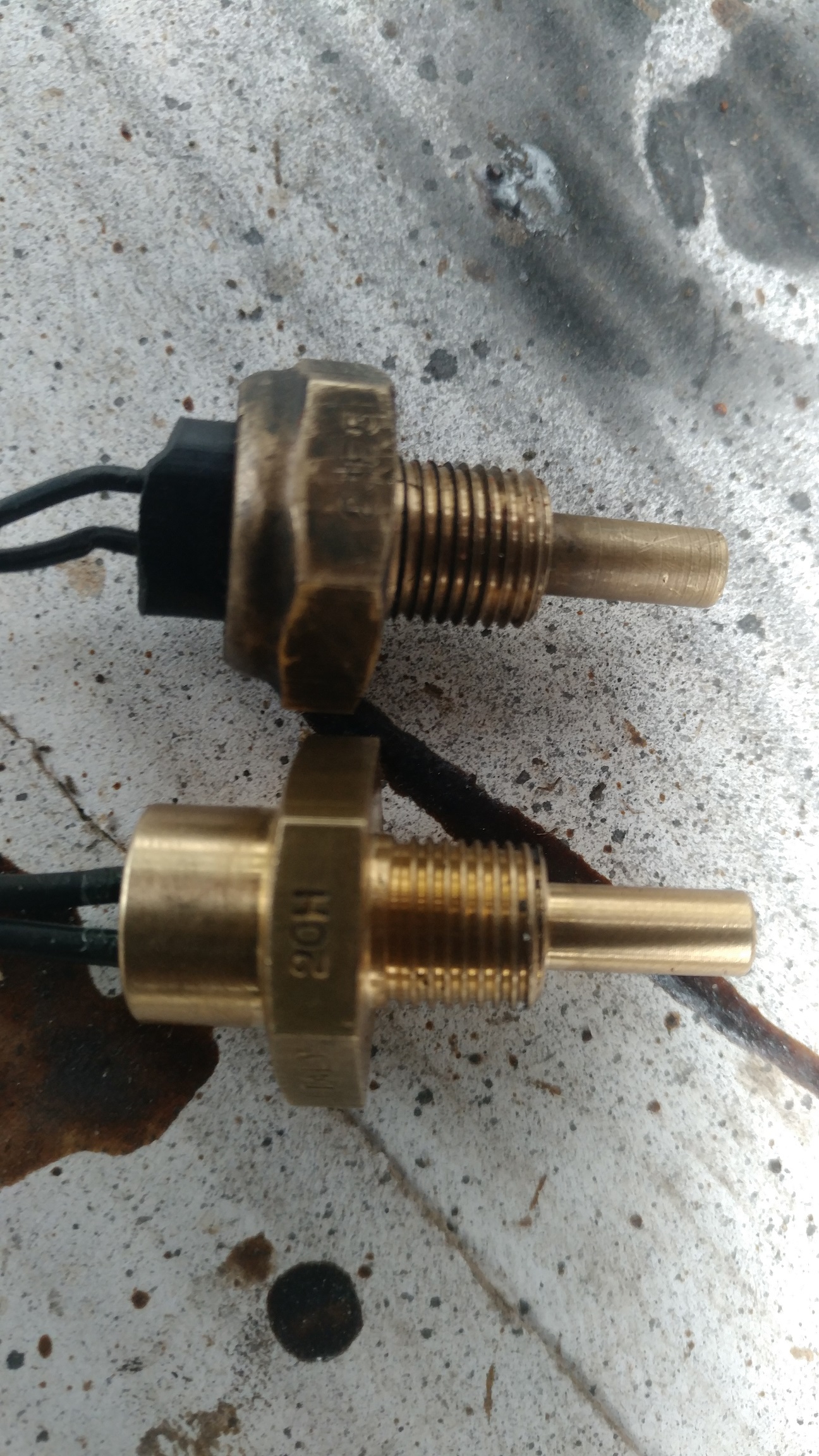

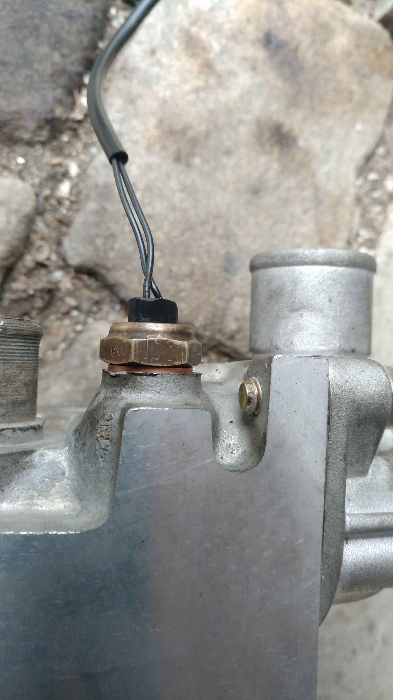

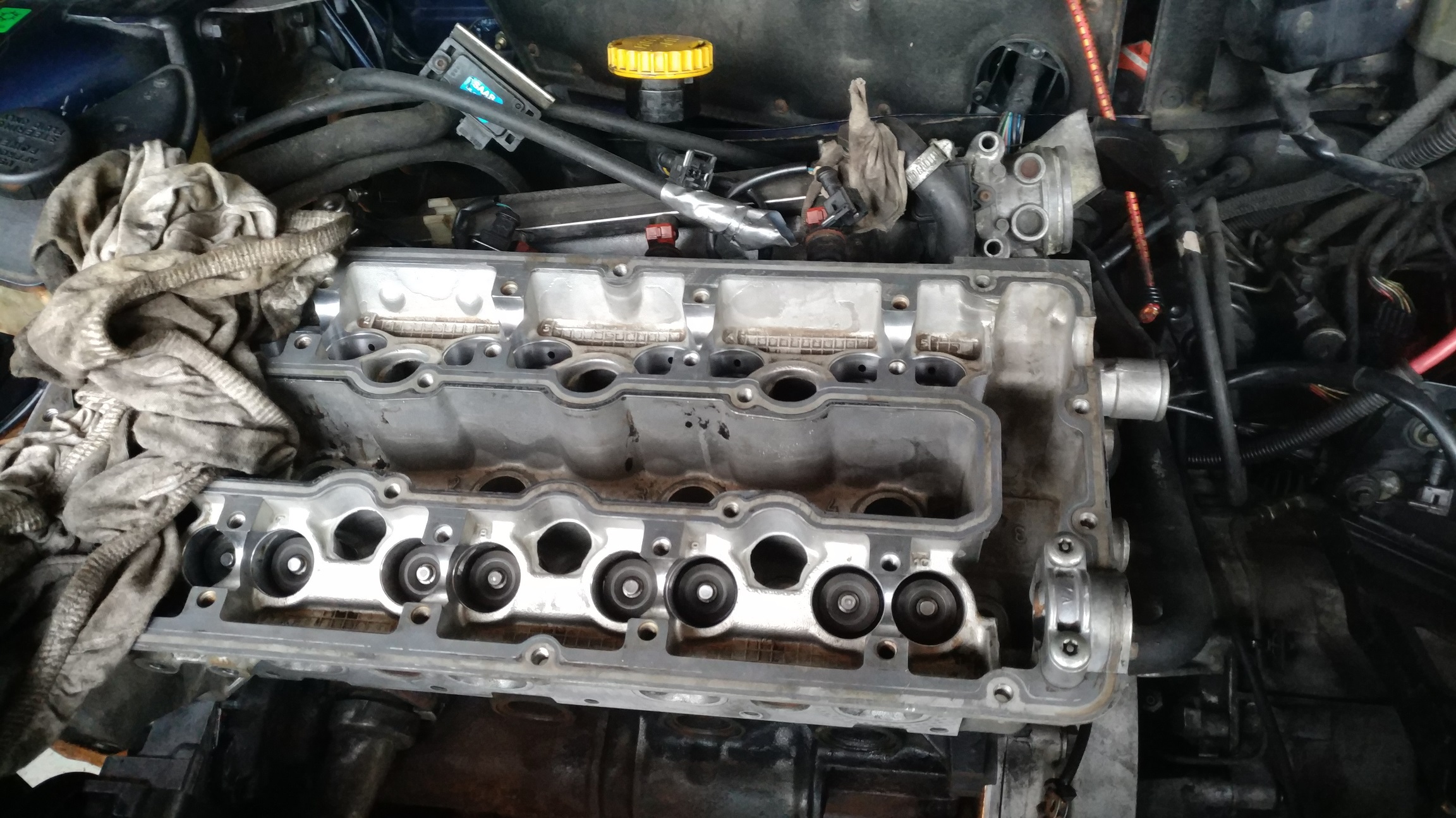

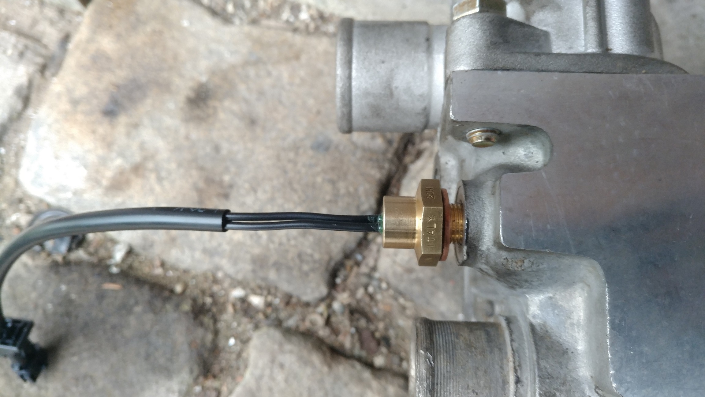

Ich bin an diesem Wochenende wieder ein Schritt weitergekommen. Ich konte einiges weiteraufbauen und den Kopf aufsetzen (siehe fotos). Allerdings da bin ich wieder an dem Punkt wo ich ganz am Anfang war. Der Motorbauer hat das Gewinde so vorbereitet, dass ich den alten Sensor inkl. einer Scheibendichtung komplett reinschrauben kann und er würde dann auch dicht sein (sieht man an dem einen Foto). Allerdings wollte ich ja diesen Sensor am Anfang austauschen, ws mir dann die ganzen Schwierigkeiten gebracht hat. Beim Versuch nun den neuen Sensor reinzuschrauben (nur sanft mit der Hand, ohne Schlüssel, also Alles noch i.O.) habe ich festgestellt, dass dieser sich nicht komplett reinschrauben lässt (siehe Foto) Ich vermute ich könnte noch ganz feinfühlig mit dem Schlüssel ein bischen anziehen. Das Messinggewinde wäre dann auc dicht. Ich weiß nur nicht ob das so in Ordnung wäre. Was soll ich nun tun? Möglicherweise ist aber der alte Sensor noch i.O.?!?!
Dir ist bewusst, dass es 2 verschiedene Sensoren mit 2 verschiedenen Gewinden gibt?
Erinnerung:
Dem Temperatursensor siehst du übrigens nicht an, ob er funktioniert oder nicht. Du kannst ihn aber mal durchmessen, und das kannst du sogar in eingebautem Zustand machen. Bei 15°C sollte der einen Widerstand von ca. 3kOhm haben. Das ist übrigens ein NTC-Widerstand, d.h., sein Widerstand verringert sich mit steigender Temperatur.
Ich hätte den Sensor ja mal probeweise montiert, bevor ich den Kopf aufsetze.
Wie ganz am Anfang schon gesagt, gibt es 2 Sorten - mit konischem Gewinde und mit geradem Gewinde (letzterer dann mit Dichtring).
Welche Sorte Sensor hast du jetzt?
Ja, ich habe beide Sensoren die ich habe probiert, bevor ich den kopf aufgesetzt habe. Der alte Sensor ist offensichtlich einer mit geradem Gewinde. Aus dem Grudn lässt er sich reinschrauben und ich brauche einen Dichtring. Der neue Sensor, denn ich für den Austausch mir besorgt habe, ist einer mit dem konischem Gewinde, was dazu führt, dass er sich nicht komplett reinschrauben lässt. ich werde die Sensoren mal durchmessen (draußen haben wi ungefähr 10°C und in der Wohnung vielleicht 22°C). Ich denke zwei Messungen innen und draußen für beie Sensoren würden reichen, damit ich am Ende weiß ob die Sensoren in Ordnung sind oder nicht. Ich gehe davon aus, dass der neue auf jeden Fall in Ordnung ist. Falls ich aber den neuen Sensor brauchen werde, was meint Ihr, anhand des Fotos, wäre das so in Ordnung, wenn da vielleicht 5mm vom Gewinde noch draußen sind im eingeschraubten zustand? Kann ich das so verbauen?
Nein,
kaufe dir den passenden Sensor.
Würde ich ja, aber ich habe bis jetzt immer nur den mit dem konischen Gewinde gefunden.
Frage doch mal den, der den ZK überholt hat, was für ein Gewinde der da reingeschnitten hat?
Müsste dann ein M12 sein.
METZGER Kühlmittel Wasser Temperatur Sensor 0905085 für SAAB M12x1,5 2-polig 900 | eBay
