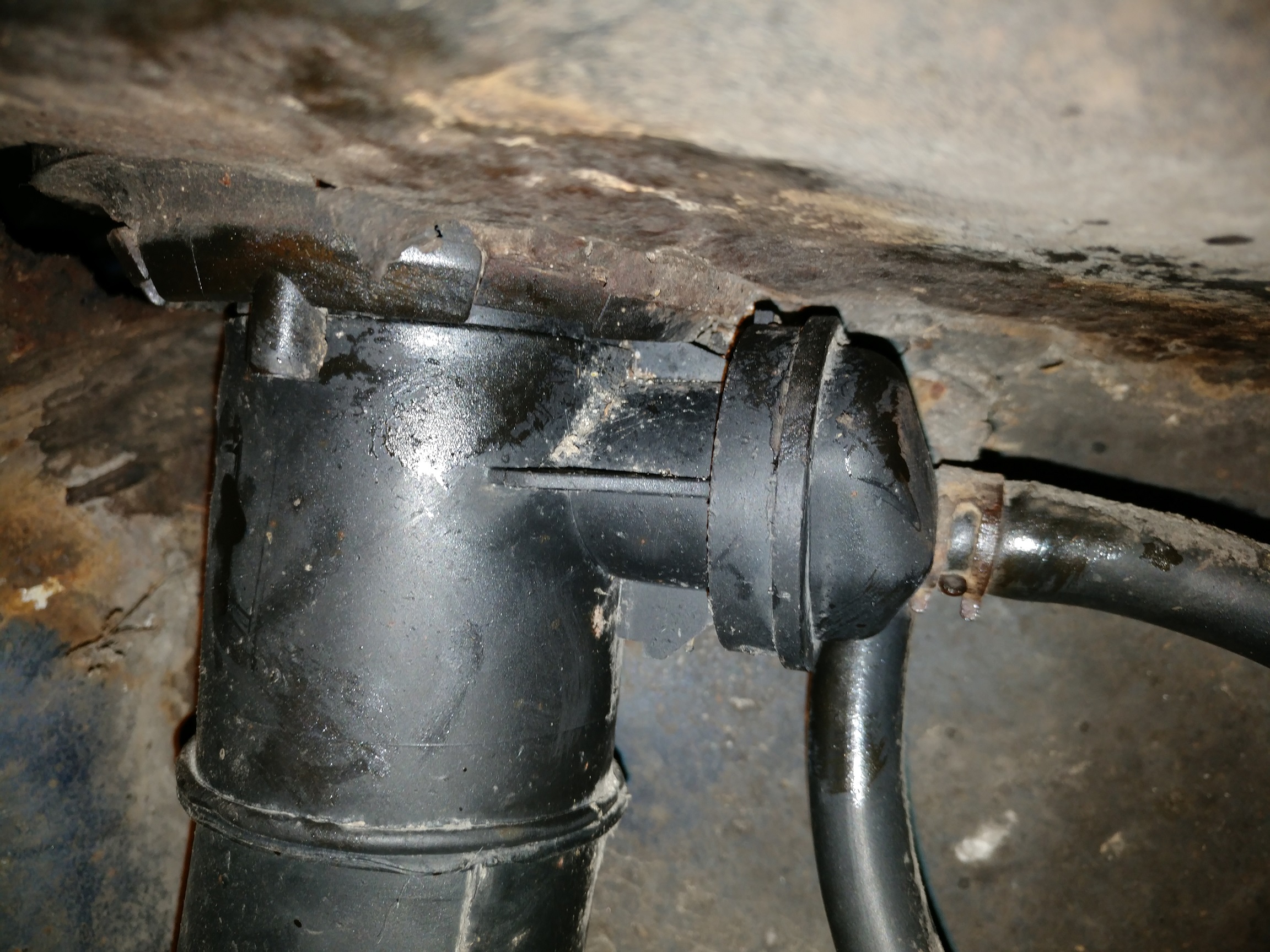

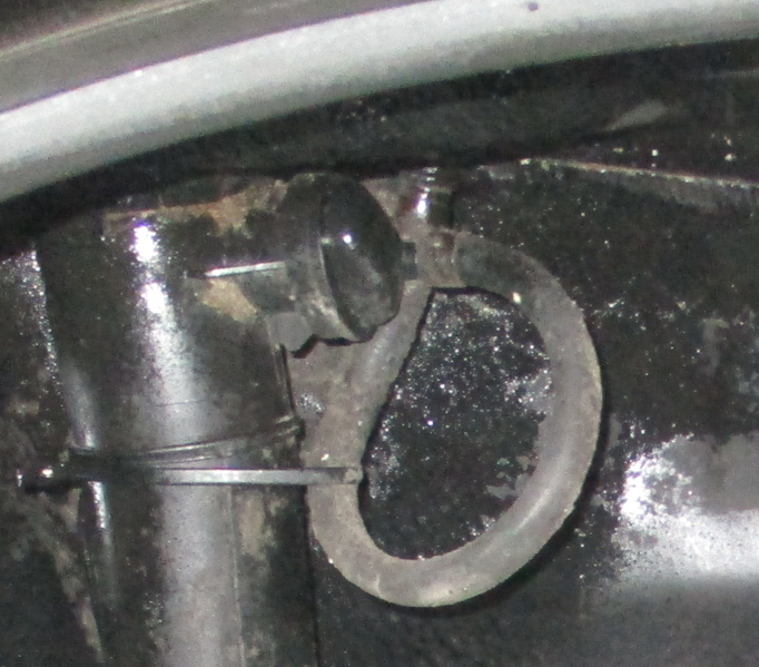

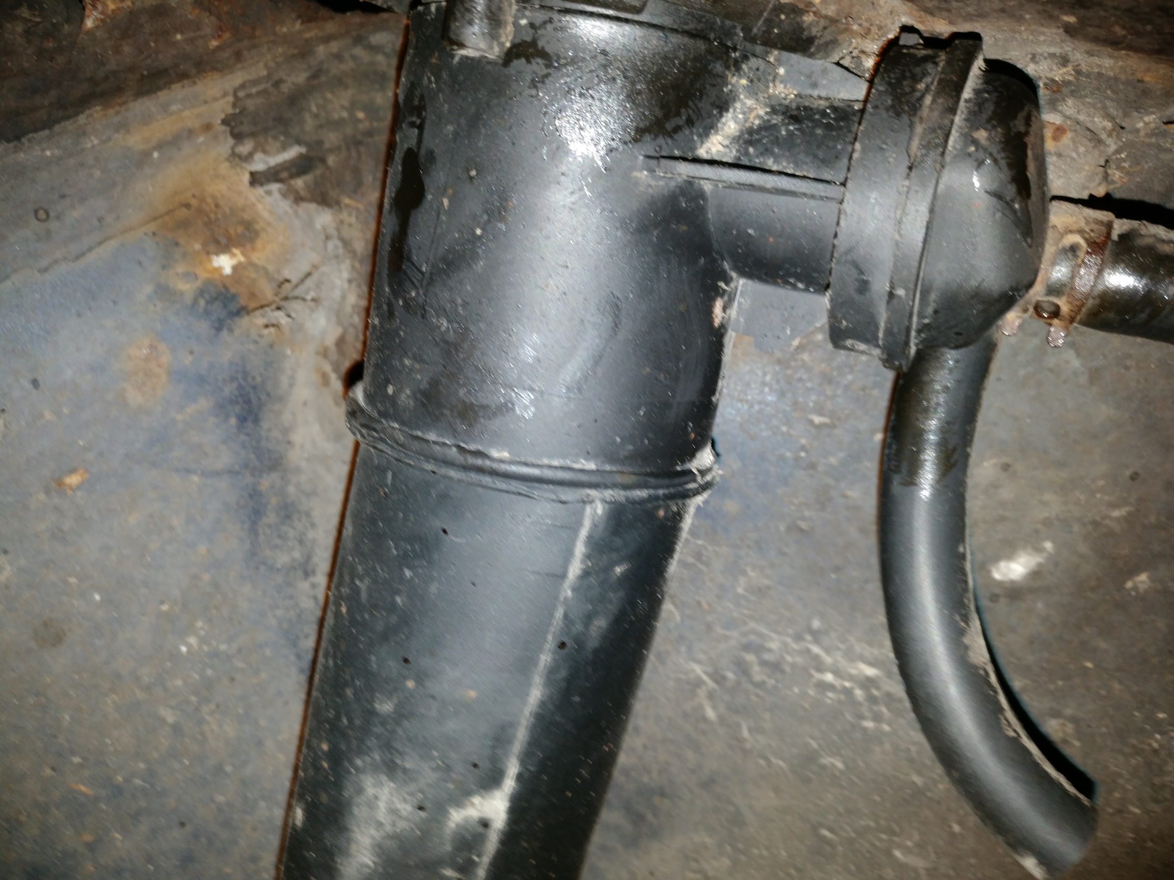

Also, ich habe nun einige Fotos gemacht, um besser zu sehen, da ich schlecht bi dorthin hineinkriechen kann. Anbei die Fotos. ich sehe da zwei kurze Schläuche, die etwas mit der entlüftung zu tun haben könnten bzw. das schwarze Teil das das Entlüftungsventil sein könnte. welchen Schlauch soltle ich überprüfen. Der eine ist mit einer verrosteten Klemme befestigt. Möglicherweise ist der gefragte Schlauf nur verstopft?!?asdf
Die "zwei Schläuche" sind ein Schlauch. Das ist ein Klassiker, dass der Schlauch bricht. Mach' einen neuen drauf, dann riecht es nicht mehr nach Sprit.

Also, das Schweinekringelschwänzchen habe ich auch hingekriegt. Ich hoffe das der TÜV damit zufireden sein wird. Leider habe ich an der Stelle oben eine starke Durchrostung.

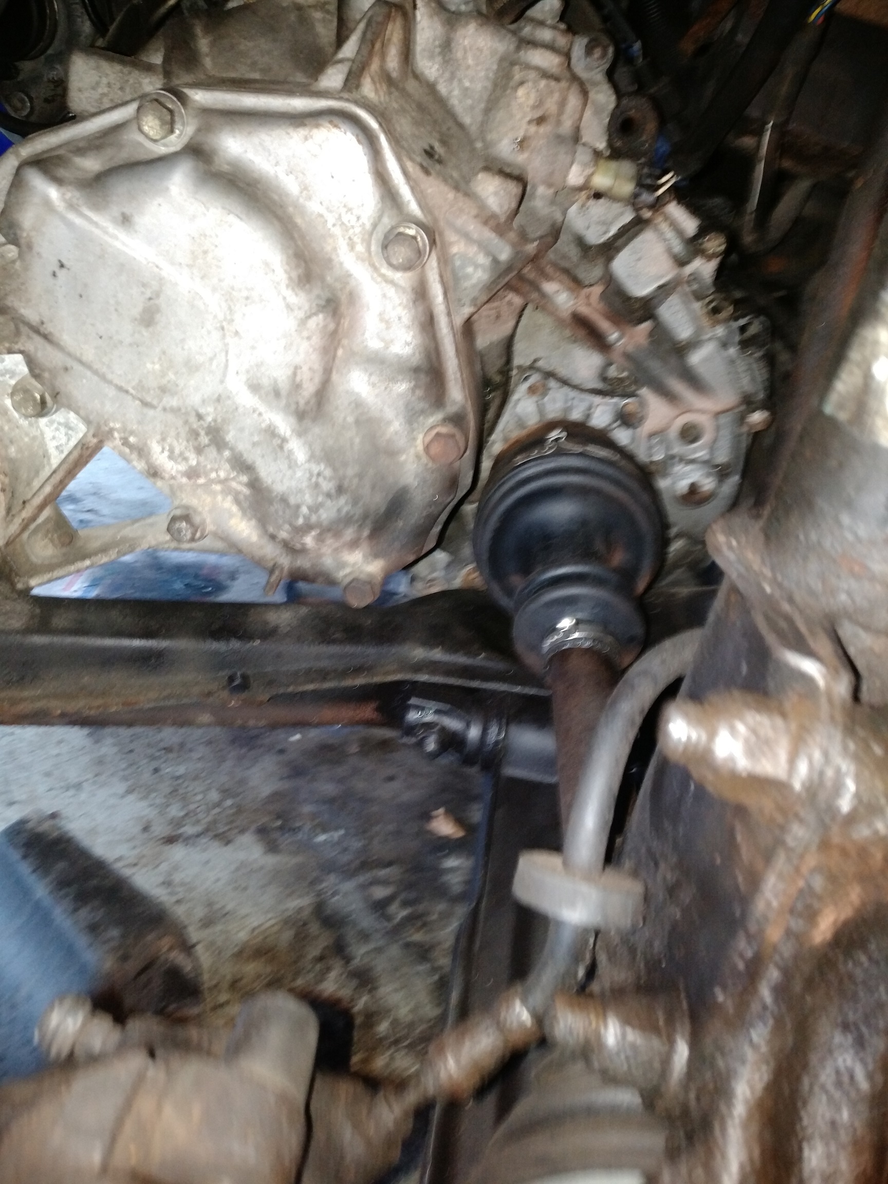

Also, die Schellen sind endlich angekommen und ich konnte heute den Querlenker ans Rad montieren, davor die Antriebswelle fertig machen etc. ich habe verstanden ich soll die Mutter des neuen hinteren Querlenkerlagers erst anziehen, wenn SAABi auf der Erde steht. Welche Mutter? Geht es um die Nr. 7 (siehe pdf Anhang)?
ich habe etwas gekämpft bi sich das Kugelgelenk ins Radgehäuse gebracht habe (musste kurz den Hammer dazu nehmen). Ich hoffe ich habe alles richtig gemacht.
Genau so.
Das gilt grundsätzlich für alle Gummibuchsen in beweglichen Fahrwerksteilen, die bei der Bewegung verspannt werden und daher in der normalen belasteten Ruheposition festgezogen werden sollen, um vorzeitigen Verschleiß zu vermeiden..
[ATTACH=full]204884[/ATTACH]
Also, das Schweinekringelschwänzchen habe ich auch hingekriegt. Ich hoffe das der TÜV damit zufireden sein wird. ...

Nach der Reparatur des Schlauchs unbedingt darauf achten , dass die Tankentlüftung noch funktioniert, sonst zieht sich der Benzintank beim Fahren bis auf fast Fussballgrösse zusammen und nimmt das Gehäuse der Pumpe mit!

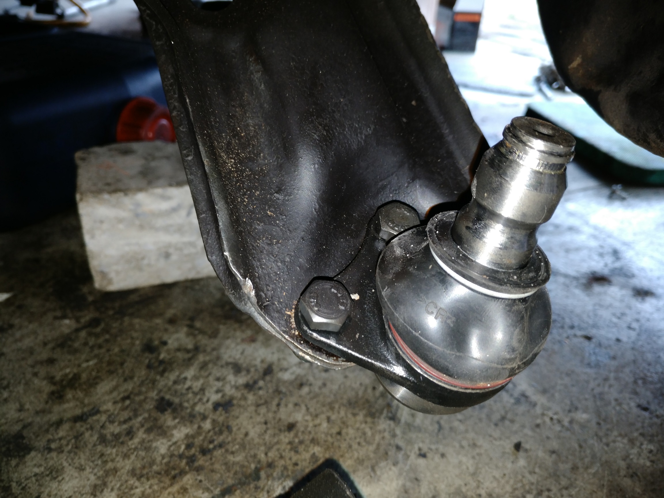

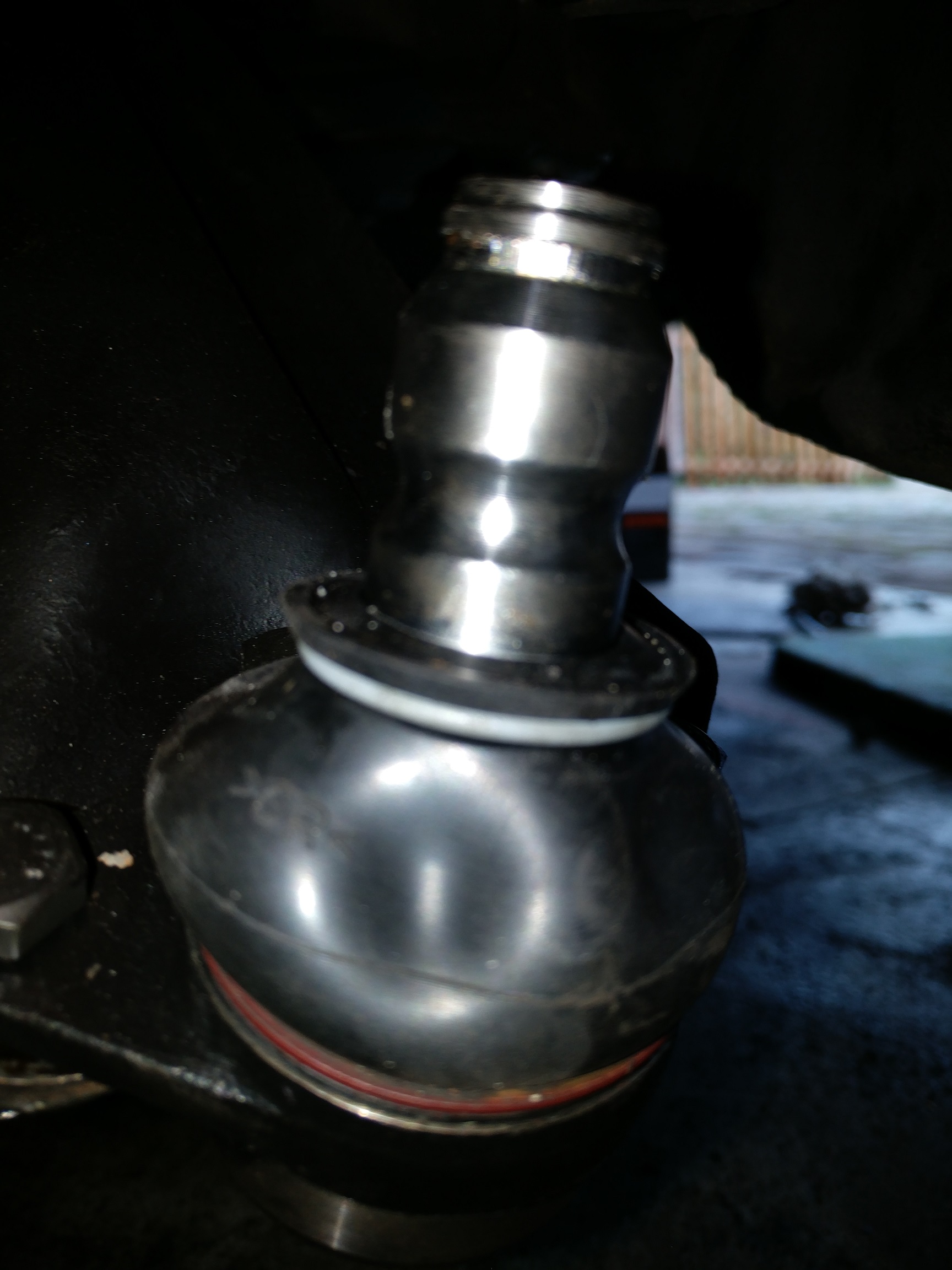

Also, ich habe festgestellt, dass zum Kugelgelenk am Querlenker noch ein Schloßring gehört (siehe Nr. 17 im pdf Anhang). Dieser Ring war am alten Kugelgelenk nicht verbaut und wurde mir mit dem neuen auch nicht mitgeliefert. D.h. ich habe nun die eine Achse ohne den Ring verbaut. Kann das so bleiben, oder soltle ich unbedingt das Teil verbauen? in dme Fall muss ich wieder 3 Tage warten bis ich den Ring auftreibe.
Danke und Gruß
richard

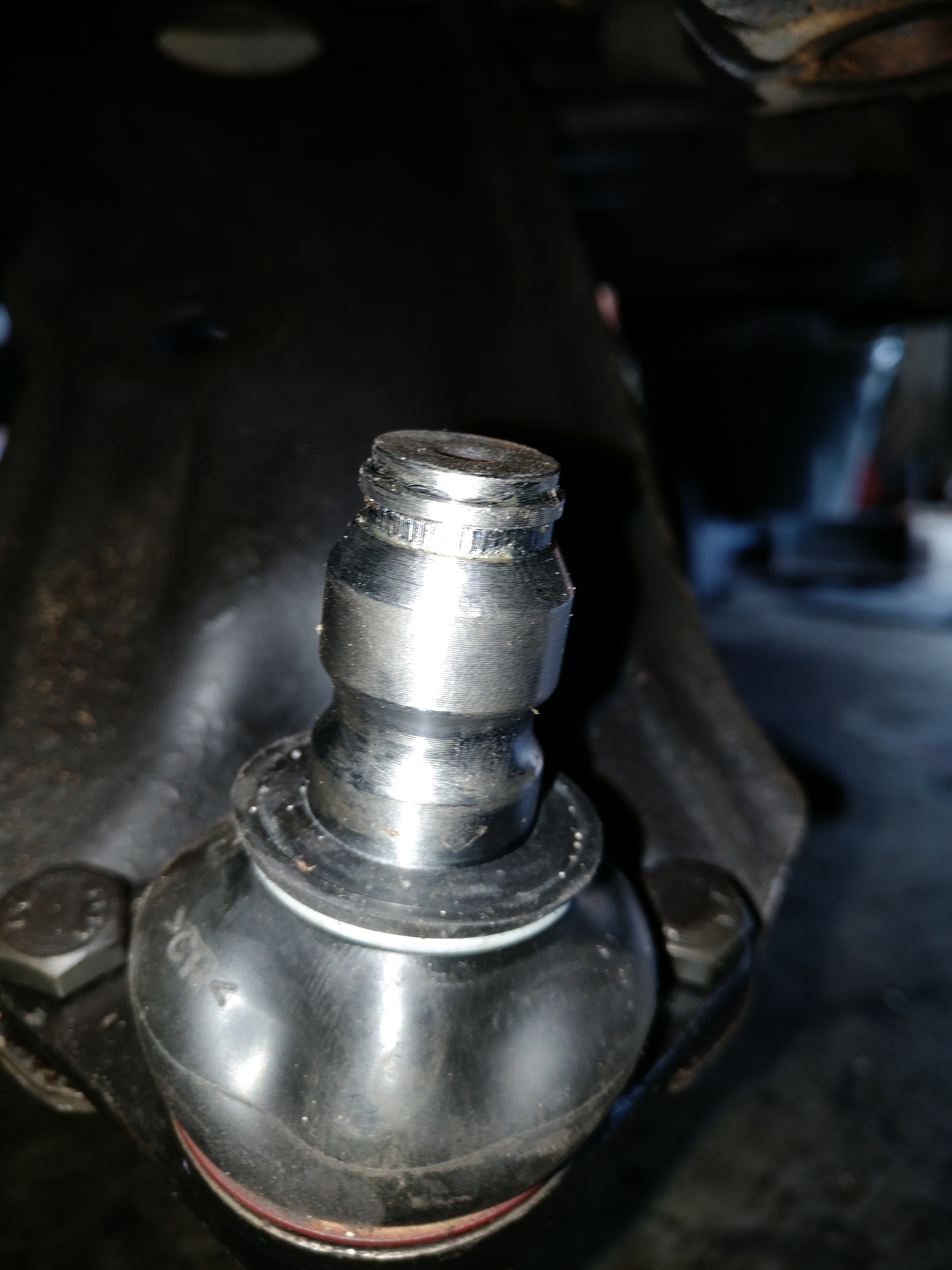

Also, hier einige Fotos vom Kugelgelenk Querlenker. wie an den Fotos zu erkennen, an der Spitze des Teils ist ein Metallring /-Scheibe oder sowas, was sich sogar drehen läßt. Ist damit der Schloßring gemeint?

Die überschüssigen Gase werden über eine Leitung vorn zum Motor geführt und dort der Verbrennung zugeführt, soweit mir bekannt.
Ist diese Leitung, aus welchen Gründen auch immer, verstopft, bläht sich der Tank bei Erwärmung auf
und wenn du fährst und Benzin verbrauchst, zieht er sich zusammen und darum zischt es, wenn Du den Deckel öffnest.

Wie sieht es mit diesem Schloßring aus?
Das wird schon der Ring sein, den du da in #1362 beschrieben hast.
Auf dessen Funktion kann ich mir aber auch gerade keinen Reim machen... Denn gehalten wird das Traggelenk* ja durch die Klemmschraube in der Nut.
*Sage statt "Kugelgelenk" (was es seiner Form nach natürlich ist) besser Traggelenk - das ist gebräuchlicher und eindeutig, was gemeint ist.
