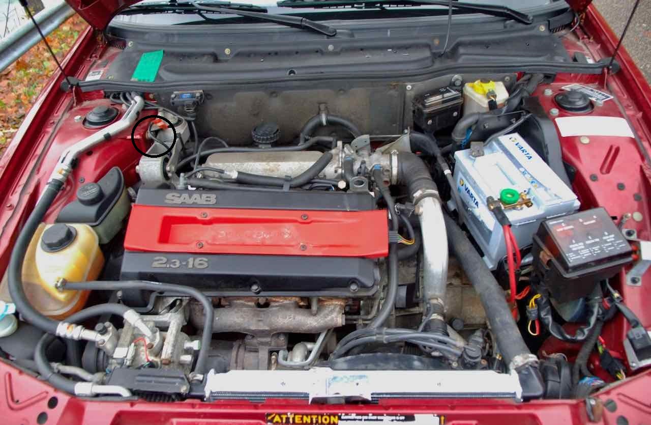

Schau Dir den Hinweis aus #1558 genau an, ich habe die entsprechende Stelle eingekreist.
Genau.
Und nebenbei: Ist der Frostschutz in diesem 9000 aus rein formalem Grund eingefüllt?
Genau.
Keine Ahnung, war ein auf die Schnelle gesuchtes Bild, das die Stelle deutlich macht.
