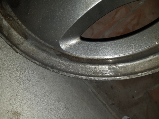

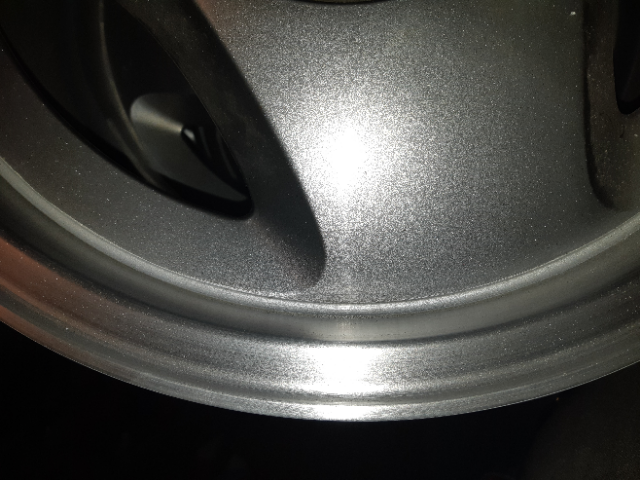

Reanimation :-)
Ist doch immer wieder schön, zu sehen, wie eine Aero Felge nach ihrer Reanimation aussieht.

Durch polieren, oder entlacken und Lackieren. Wie war der Weg hier..?
...Wie war der Weg hier..?
Mühsam und in Handarbeit.....
Lack ab, und dann in mehreren Schritten Schleifen (da ich keine Drehbank zu Hause habe....:tongue:) und zum Schluß eine Art grob Polieren.
Ich habe bewusst eine feine "Rillenstruktur" gelassen, da mir das besser gefällt, als die ganz glatt polierten. Die Originalfelge war ja auch nicht glatt poliert, sondern hatte auch "Rillen"

Nee, soviel kann ich verraten: Schleifen ist die Pest bei dem Klarlack, der setzt das Papier sofort zu, vor allem schleift man mehr Alu (neben dem Lack) ab, als Lack.
Die Klarlackreste runter zu bekommen ist mit die delikateste und gleichzeitig schwerste Arbeit.
Wäre bei einer Drehbank natürlich alles deutlich einfacher.

Ich denke, daß [mention=196]turbo9000[/mention] seinen automatischen "R2D2" in Aktion brachte, um die blanken Ränder wieder so schön blank zu bekommen.:cool:
Klarlack mit Verdünnung aufweichen und mit einem Schaber entfernen...Korrosion mit Schmirgel von Hand abschleifen...wären die ersten Schritte von "R2D2".:top:
Meine Wenigkeit hat sowas nicht und würde im dritten Schritt mit einer rotierenden Bürste arbeiten.:tongue:
So ein Teil, was man auf die kleine Flex spannen kann. Natürlich in "weich"...vielleicht sogar in "Messing".:eek:
Anschliessend wird das Klebeband, was bis dahin den antrazhitfarbenden Teil geschützt hat entfernt und nochmal neu abgeklebt.
Dann das blanke Alu mit Klarlack neu lackiert...und fertig.:biggrin::ciao::biggrin::ciao:
