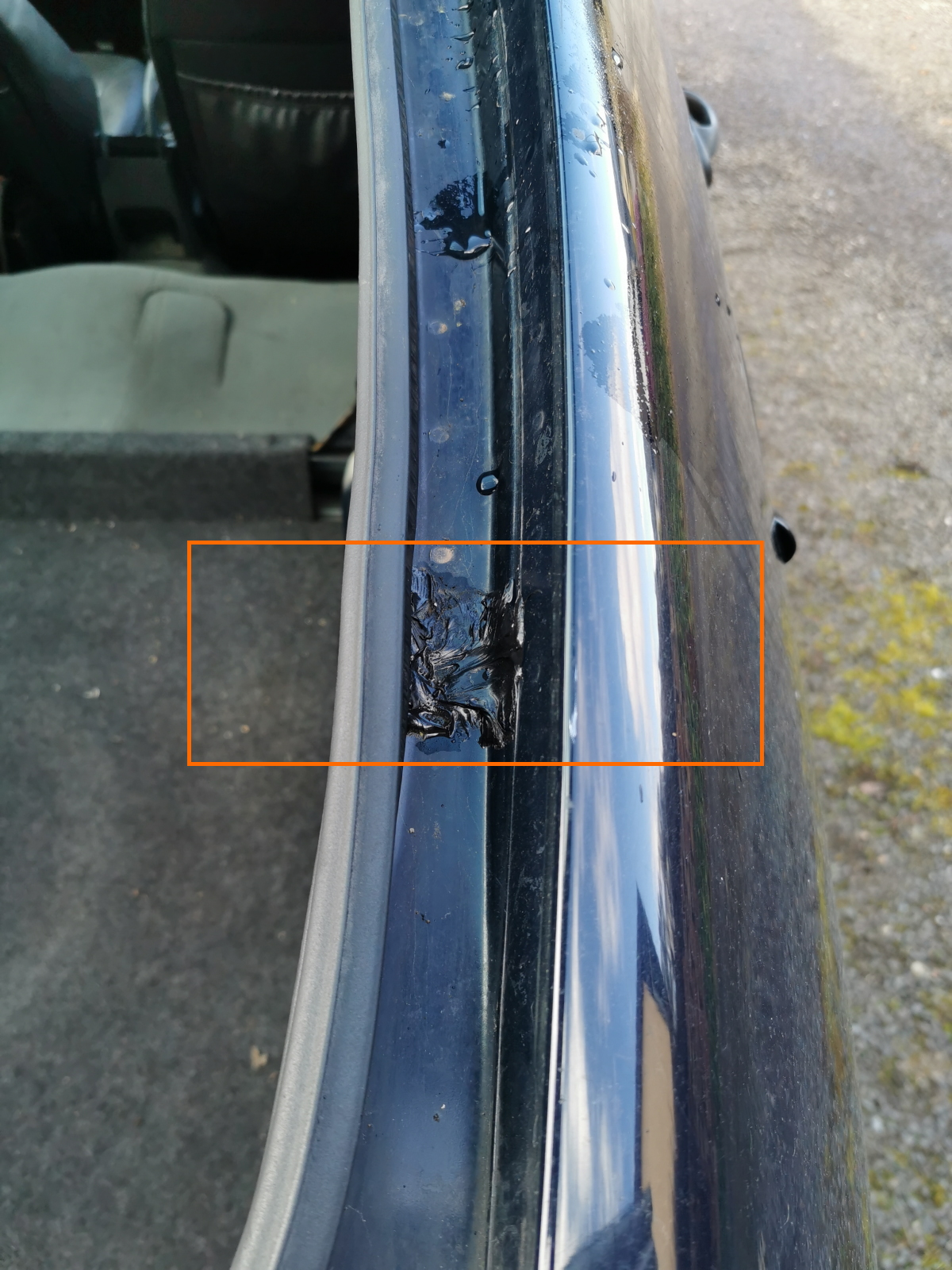

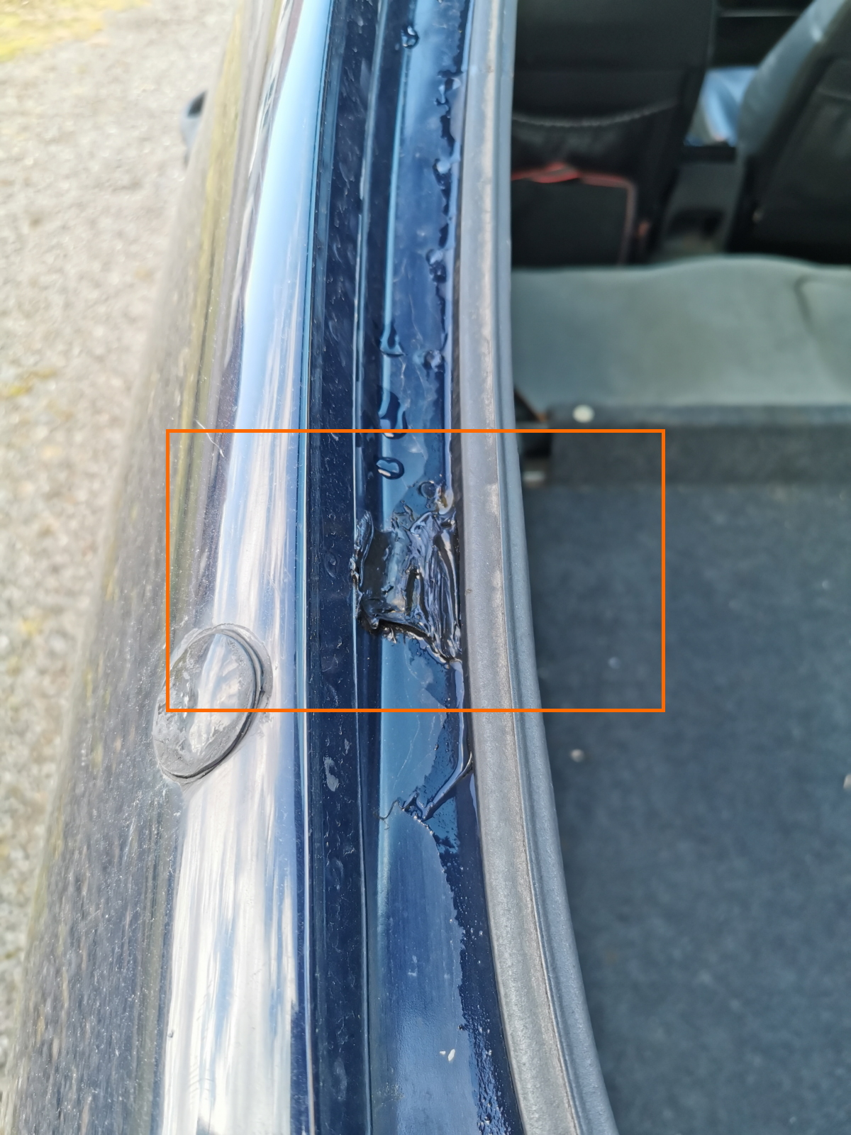

mein Kofferraum ist links und rechts undicht. Wenn der Wagen im Regen oder Schnee steht, hab ich nach kurzer Zeit ein Aquarium links und rechts in den Seitenteilen.

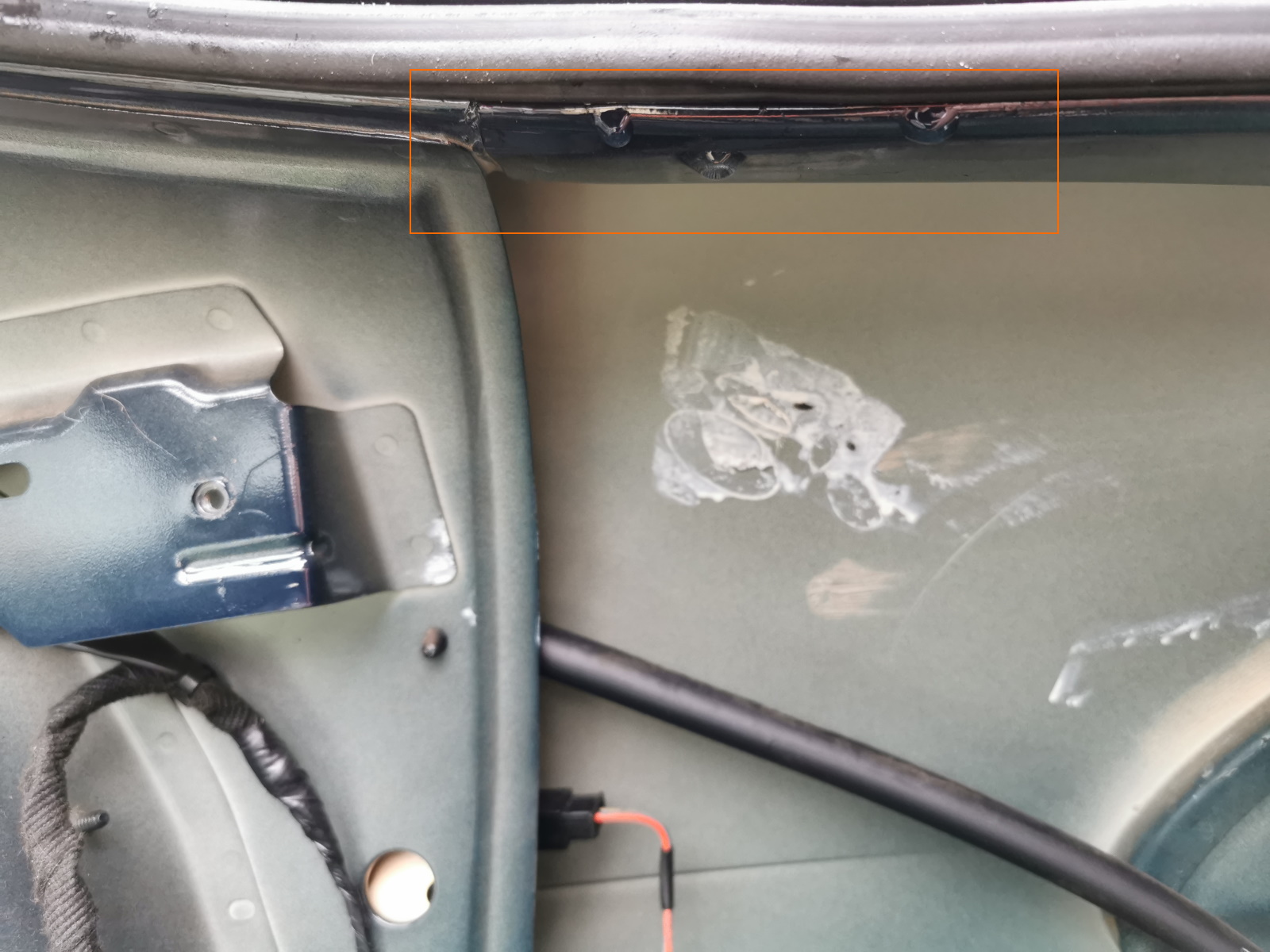

Die Dichtung der Heckklappe hab ich bereits gegen eine gute gebrauchte getauscht, das hat leider keine Abhilfe geschaffen. Ich konnte beobachten, dass es links und rechts jeweils im Bereich der Karosseriefalz tropft. Sollte ich dort mal mit Dichtmasse nachhelfen? Hatte das Problem schon mal jemand?
Ich hänge mal zwei Fotos an...
Das hier ist die Fahrerseite. Das Antennenloch ist verschlossen und dicht.

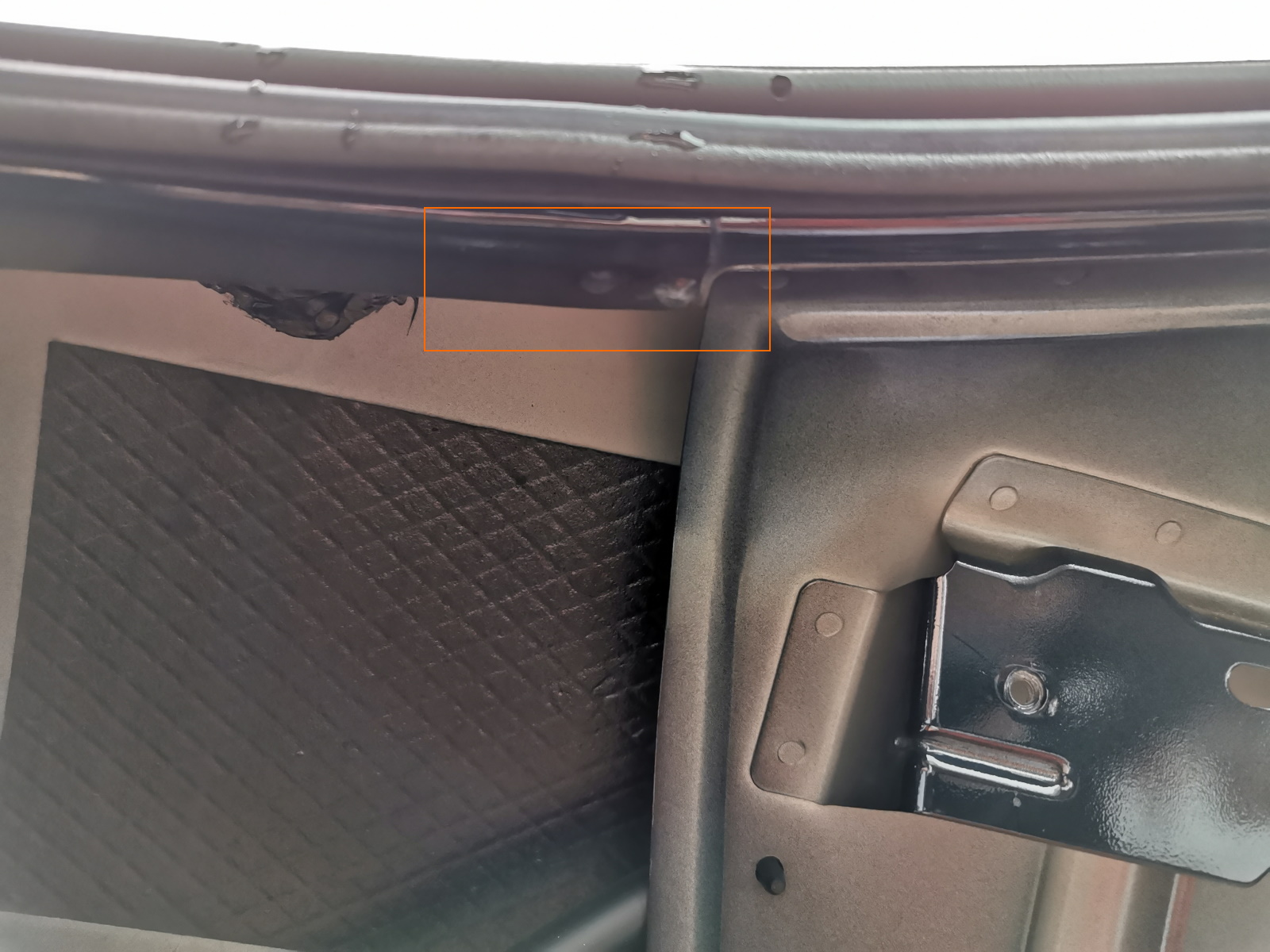

Das hier ist die Beifahrerseite, dort tropft es im gleichen Bereich:

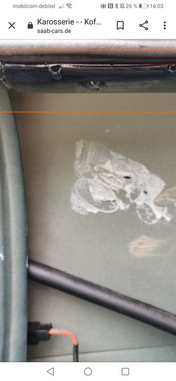

Vergewisser dich Mal ob die Dichtung richtig montiert ist. Sieht so aus als ob die nicht richtig aufliegt

Ich hab jetzt mal beide Karosseriekanten links und rechts etwa in der Mitte innen und außen mit Dichtmasse eingeschmiert. Ich weiß nicht warum, aber irgendwie hab ich die Vermutung, das Wasser hat sich dort reingezogen...

Ich bin gespannt, ob die Karosseriedichtmasse an der Falz dort jetzt Abhilfe schafft...
Ich kann mittlerweile berichten, dass mein Kofferraum wieder dicht ist! :-)
Es lag tatsächlich an dieser Karosseriefalz links und rechts. Da ist / war wohl mal etwas Dichtmasse drauf, aber in meinem Falle fast garnix mehr.
Ich hab die neu eingeschmiert mit Karosseriedichtmasse von außen und auch von innen:

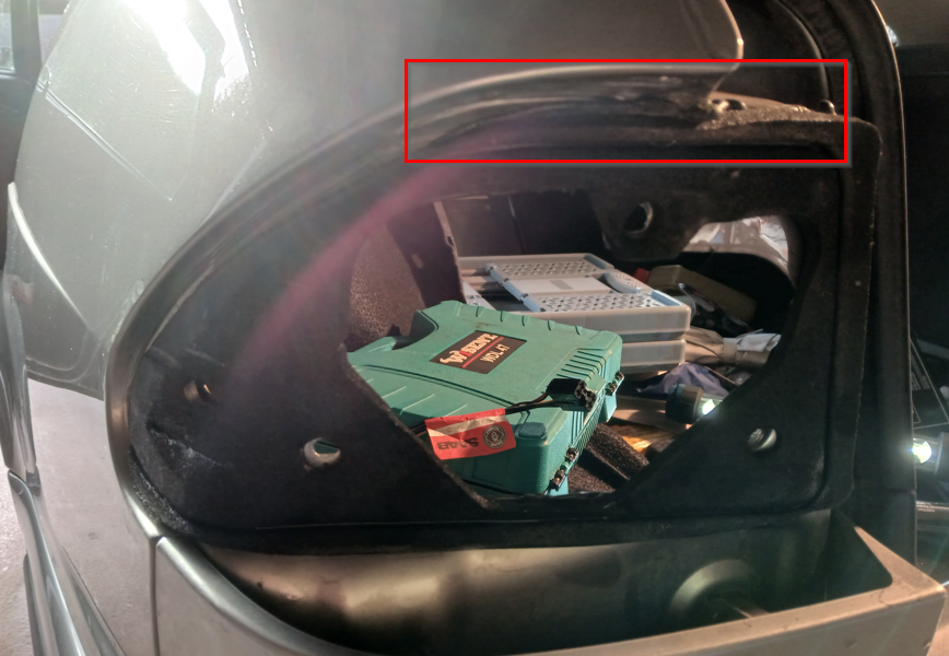

gestern und heute habe ich mich ebenfalls um ein Feuchtigkeitsthema im Bereich Kofferraum und Rückleuchten gekümmert.
Es gab im Dezember keinen TÜV, da in der linken Rückleuchte das Wasser zentimeterhoch stand.
Das mit dem Wasser wurde für den TÜV in der Werkstatt gefixt (rauslassen und trocknen), die Rootcause habe ich versucht, dieses Wochenende anzugehen.
Das Symptom rechts und links unter den Leuchten Wasser im Kofferraum habe ich auch. Der Radkasten ist ebenfalls nass.
Die Werkstatt meinte, dass an der Leuchte was geklebt wurde.

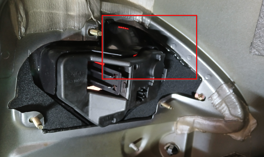

Neue Dichtungen hatte ich bereits bestellt und seit gestern war mir klar, was wahrscheinlich mit "geklebt" gemeint war, auf beiden Seiten, sichtbare Dichtmasse rot markiert:
Beide Dichtungen waren recht feucht.

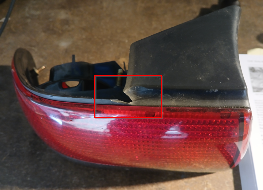

Die problematischere Linke Leuchte hat zusätzlich noch einen Bruch mit Riss:
Meine Vermutung:
Der Bruch und der Riss haben das Problem einer alteten Dichtung möglivherweise verstärkt, sind jedoch nicht die eigentliche Ursache für die Feuchtigkeit in der Leuchte.

Das Klebezeugs recht mühsam mit Silikonentferner und Plastikwerkzeug aus einem Satz Zierleistenkeile so gut wie möglich von der Karosserie entfernt.
Dann neue Dichtungen angebracht, OHNE irgendwas zu kleben.
Die Muttern habe ich dann relativ fest im Kreis und nicht - wie ursprünglich geplant - über Kreuz/Stern, anziehen müssen, damit die Leuchte einigermaßen passt. Ohne Dichtung passt sie ganz genau.

  • Was sagt ihr zu dem Bruch? Kann hierüber bei einer funktionierenden Dichtung Feuchtigkeit eindringen? Ich hätte jetzt gesagt: Nein, da das Wasser ja über den Kanal drumherum abläuft....

Riss im Gehäuse gehört da halt nicht hin. Wenn der nicht dicht ist, wird da Wasser eindringen, was so nicht vorgesehen ist.
Da der Austausch ein no-brainer ist, würde ich mir eine intakte Ersatz-Rückleuchte besorgen und diese mit den neuen Dichtungen verbauen.
Keine Dichtmasse. Wenn die Leuchte in Ordnung ist und auch sonst keine (Unfall-)Schäden vorhanden sind, dann wird das so wieder dicht.
