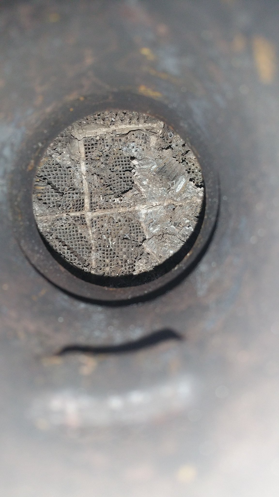

ich habe von diese wunder Diesel, entwickelt und gebaut von FIAT, ja, ja alle sind gebaut in Italien nur ein Handwoll in Kaiserslautern, die Nase voll
habe glaube ich 15 oder 16 davon gehabt, aktuell Gott sei Dank nur noch 1 mit weniger am 200.000km
das Este habe ich als Fabrikneues Fahrzeug 2002 in ALFA ROMEO 156 gekauft, danach über die Jahre Opel. FIAT, ALFA und SAAB also alle mögliche Derivate
Was geht an dem Motor defekt ?
einfach ALLES !
von A wie Anlasser bis Z wie Zweimassenschwungrad ist immer was Defekt und zwar in regelmäßige abstände
DPF ist garantiert bei 200.000km auch fertig. ausbauen und schauen nach was diese ansieht !
(Kommentare von glückliche Besitzer von 1.9JTD aka 1.9cdti aka 1.9TiD will ich gar nicht hören !)
Wenn du unbedingt SAAB Diesel Fahren willst dann nur 2.2TiD, der Motor hat Duplex Steuerkette, Mechanisch gebaut für die Ewigkeit und hält locker 600 - 700.000km, zumindest so viel wurden die Opel Vectra C Karavan Taxis damals gefahren
das einzige Schwachstelle bei 2.2TiD ist die Pumpe, geht aber selten kaputt, wenn ...... dann bist du mit ca. 1000€ dabei
Grüne Plakette ? wozu ? du darfst mit SAAB Diesel, egal was für Bj das Fahrzeug ist, fast nirgendwo Fahren, weil überall jetzt oder nach paar Monaten nur Diesel ab Euro 5 oder Euro 6 in Umweltzonen rein dürfen
Ich würde keinen der beiden Dieselmotoren kaufen weil es komplett unklar ist wo man damit in Zukunft noch fahren kann. In Stuttgart ischon over, z.B. Ab Euro 6 macht es erst Sinn wenn man Geld dafür ausgeben muss. Wenn man das Auto schon hat kann man natürlich weiterfahren solange es noch

so sehen die Filter nach 200.000km , und ja so bekommt mann AU und Fahren tut das Fahrzeug auch

wie gesagt bevor DPF nicht ausgebaut wird merkst du gar nichts, erst wenn richtig kaputt ist springt das Fahrzeug nicht mehr an oder Fährt max. 100km/h
aber, nach ca. 200.000km sehen alle DPF so aus, s. Bild oben
Ergebnis - Gegendruck zu hoch - folge Abgastemperatur steigt - Krümmer platt bzw. krumm Turbo bald auch kaputt...
