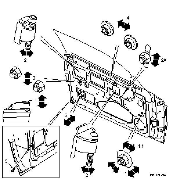

Um mal ein Gefühl dafür zu geben: Vordertür mit 9(!) Einstellschrauben für die Scheibe:
[ATTACH=full]193843[/ATTACH]

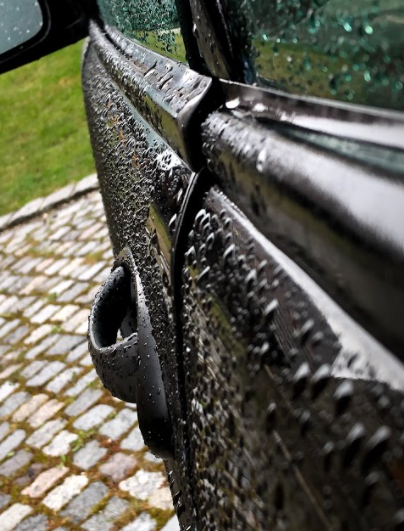

Hallo zusammen,
das WE war wieder mal ein Bastel-WE.
Da ich jetzt ja den TÜV-Segen habe, kann ich mich um die nicht TÜV-relevante Sachen kümmern.
Ich war mit meinem Türscharnier bei einem versierten Schweisser. Der meinte, kein Problem, Türe, Kotflügel und die brennbaren Teile müssen halt weg.
Beim Demontieren des Kotflügels kam ein ganzes "Eichhörnchen-Lager" zu Tage.
Ansonsten dann ohne Türe und Kotflügel zum Schweisser und 3/4 h später wieder zurück und wieder alles montiert und eingestellt. Das Fenster war am Aufwendigsten einzustellen, aber so einigermassen habe ich es geschafft.
Hier noch ein paar Bilder um die Frage am Anfang dieses Threads damit zu beantworten.
Danke allen für die Unterstützung und gut gemeinten Ratschläge.
Armin

nach einigem hin und herschieben habe ich es einigermassen hingekriegt.
Perfekt ist was anderes, aber dadurch, dass die Türe Jahrelang einfach schief hing und nur mit Karacho wieder zuzukriegen war, ganz okay (nur an der hinteren oberen Kante könnte sie ein bisschen weiter zugehen).
