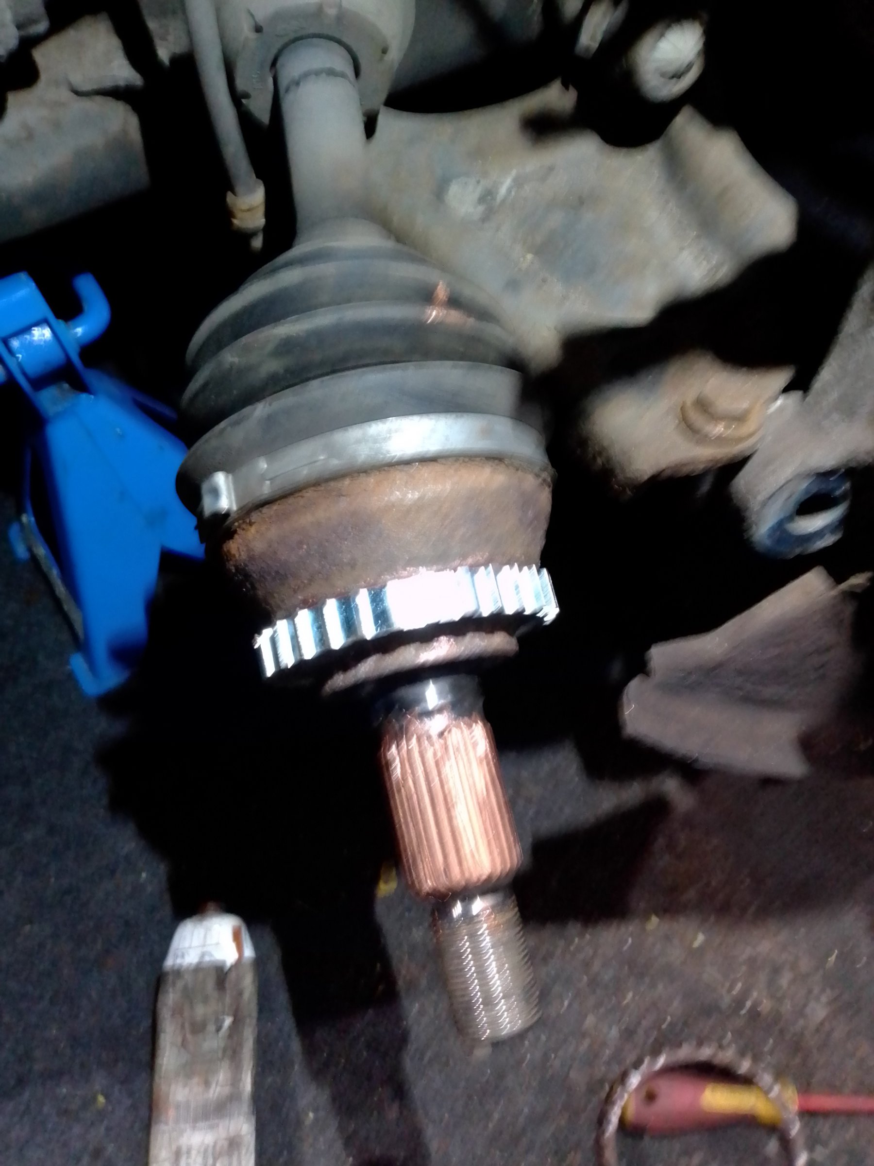

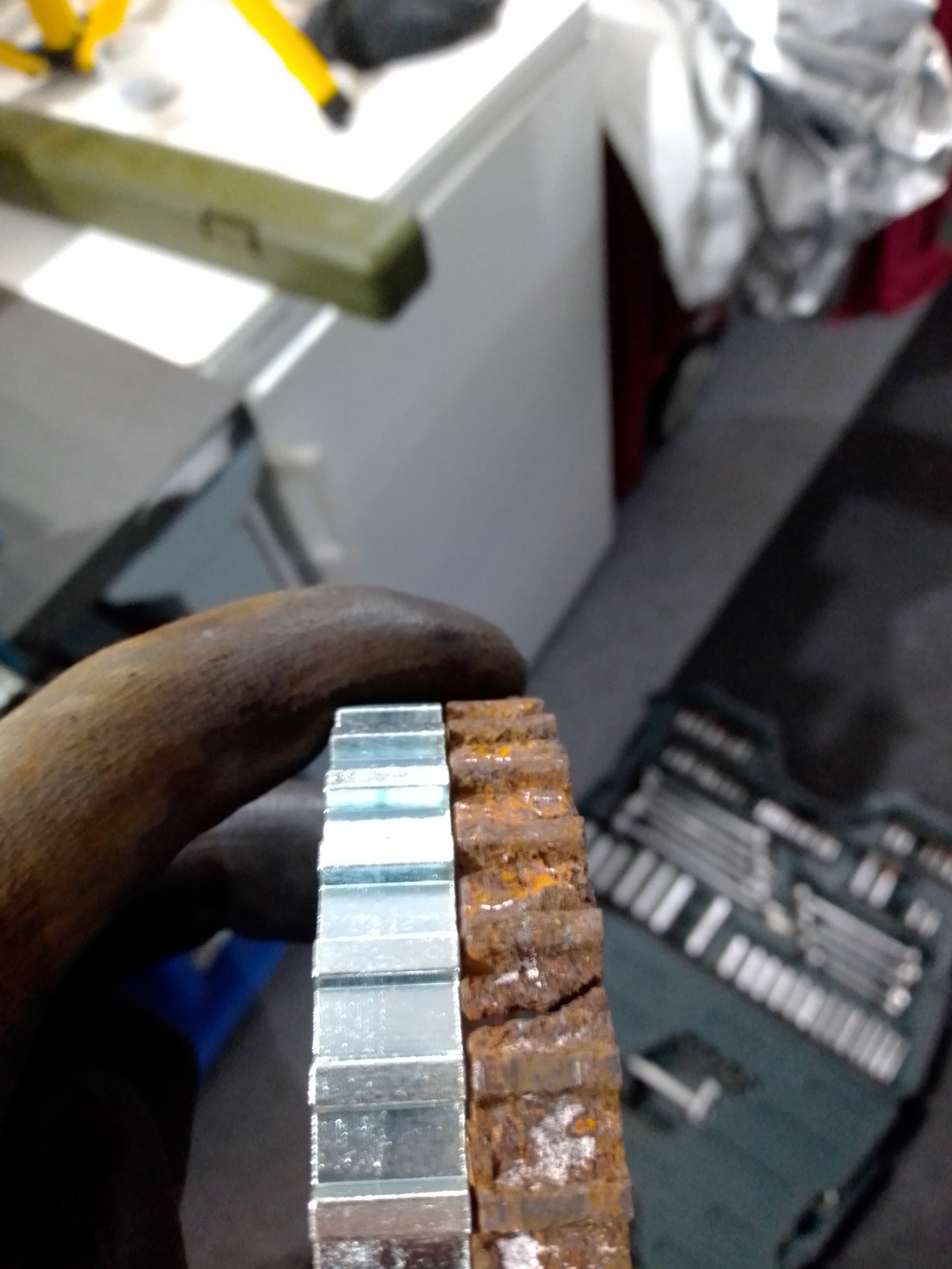

So, tatsächlich hat der Sensor Zahnring einen Riss. Nur einen, d.h. eigentlich hält er noch. Aber es ist möglich, dass er dadurch, dass er ggf nicht mehr ganz fest sitzt, einfach falsche Werte abgibt...keine Ahnung. Den tausche ich ejtzt, den Sensor auch und dann schaun wir weiter.
Das wird`s schon sein. Das Problem ist weniger ein möglicherweise loser Sitz, sondern die durch den Riss vergrößerte Lücke, die zu einem fehlerhaften Signal führt.
Ja, sehe ich auch so. Hatte ich mal an einem 9-3. Ring tauschen und das wars dann wahrscheinlich schon. Wenn der Sensor noch gut ist, braucht man den nicht tauschen.
Ring gibts einzeln zu kaufen. Die Montage würde ich mit Loctite Fügen Welle/Nabe machen. Dann hält das Ding auf jeden Fall.

Normal wird der Ring nur auf den (gut gereinigten und entrosteten) Topf vorsichtig draufgeklopft - am besten nach Erwärmen.
Wenn du nicht extra Lagerkleber kaufen möchtest, kannst du sicher auch Schraubensicherung benutzen - ich würde das aber nur benutzen, wenn er sonst ohne nicht fest genug sitzt.
Ich würde den Sensor also nicht mit Kleber, sondern eher auf einer Fett- oder Wachsschicht montieren, denn letztlich ist es v.a. der Rost, der in dem Spalt zwischen dem Topf und dem Ring entsteht und den Ring irgendwann sprengt. Mechanisch muss der ja nicht sonderlich fest sitzen, er hat ja keinerlei Last zu tragen, sondern darf sich nur nicht unter den Erschütterungen selbsständig machen.
Das kenn ich. Sensorring gebrochen und das ABS regelte bei langsamer Geschwindigkeit immer rein. Die zwei neuen Ringe vorne einfach mit dem Kunststoffhammer gleichmäßig auf das Gelenk geschlagen....fertig.
Ich geh jetzt mal davon aus, dass der neue Sensorring willkürlich aufgeschlagen wird. Da sind nicht irgendwelche Nasen, die fluchten müssen oder so. Stimmt das?
danke
Ne, einfach drauf. Es gibt nur einen Innen- und Außenseite vom Ring. Also sich den alten vorher genau angucken.
Tja, den alten hab ich verrostet von der Welle geschlagen.
Eine Seite des Ringes hat eine Fase. Schätze, dass diese nach innen kommt, bin aber nicht sicher
