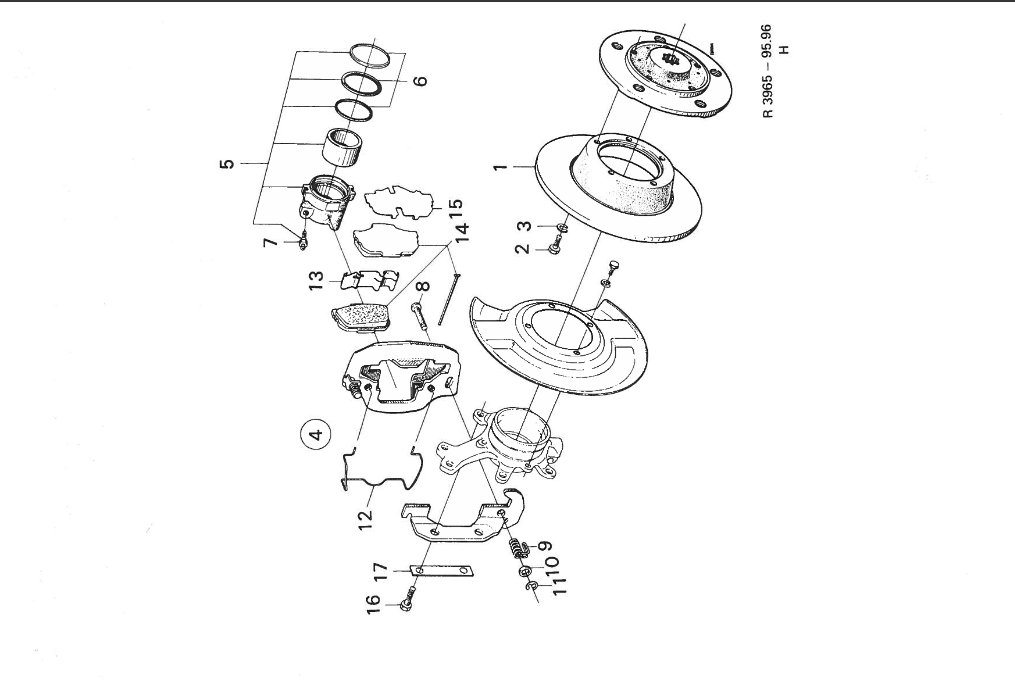

https://saabklubben-reservdelar.se/95-96-v4/bromsar/skivbroms-framre/bromshus-utbytes-0/
Danke für die Info ,,, u, den Link ,,, aaaber ich verstehe nur Smöörebröod :)
Leider kann ich auf den Bremsen - Angebotsbildern auch keine Führungsbolzen sehen ? :)
Nein das ist der dicke Bolzen, der unten vom Bremsgehäuse ( Joch ) zur Befestigung geführt wird .
Der wird hinter der Befestigung mit einer Feder u. Platte u. Sicherungsring gehalten
Das sieht ja gut aus.
Also die Teile 8 / 9 / 10 / 11.
Diesen Bolzen bräuchte ich für beide Seiten

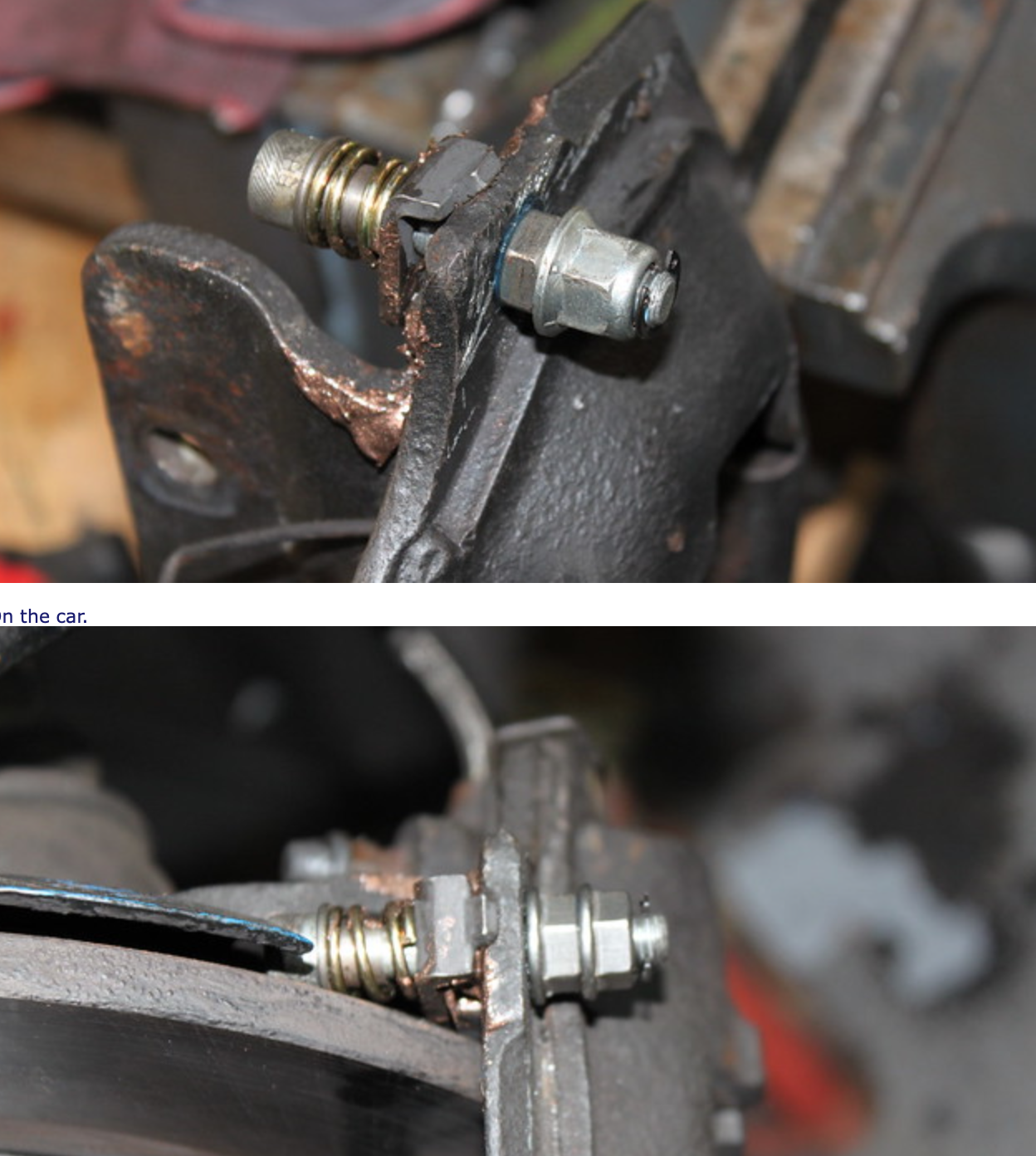

eine Lösung aus England Bildschirmfoto2021-03-19um20_18_03.thumb.png.3e134a796a80b4ec9be53a9479647e23.png
Ich würde es so nicht machen.
Ich ebenfalls nicht:biggrin::biggrin::biggrin:
Sehr pragmatisch. Aber funktionieren wird´s wohl auch so...
