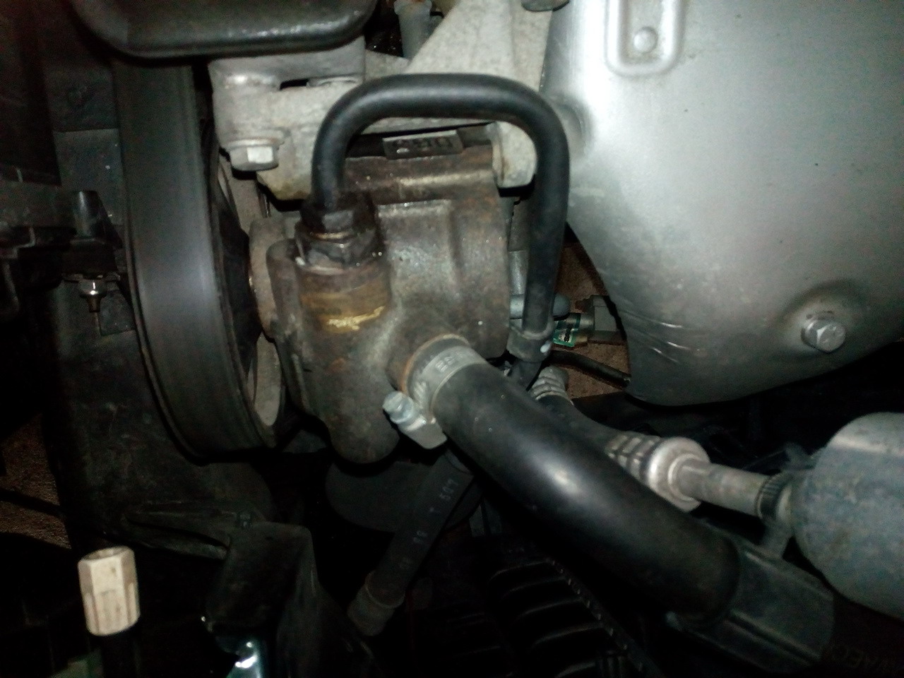

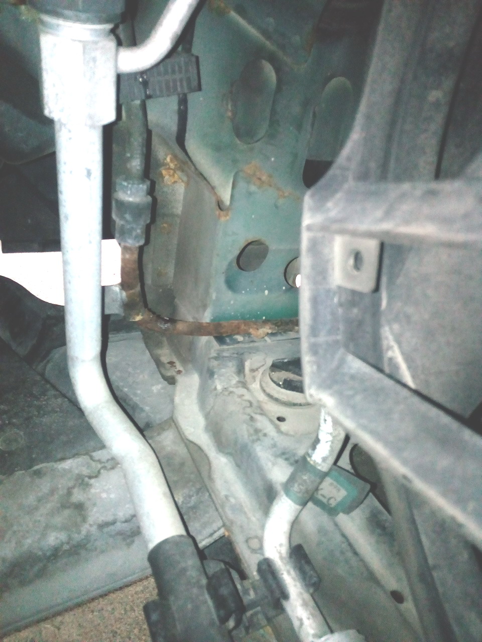

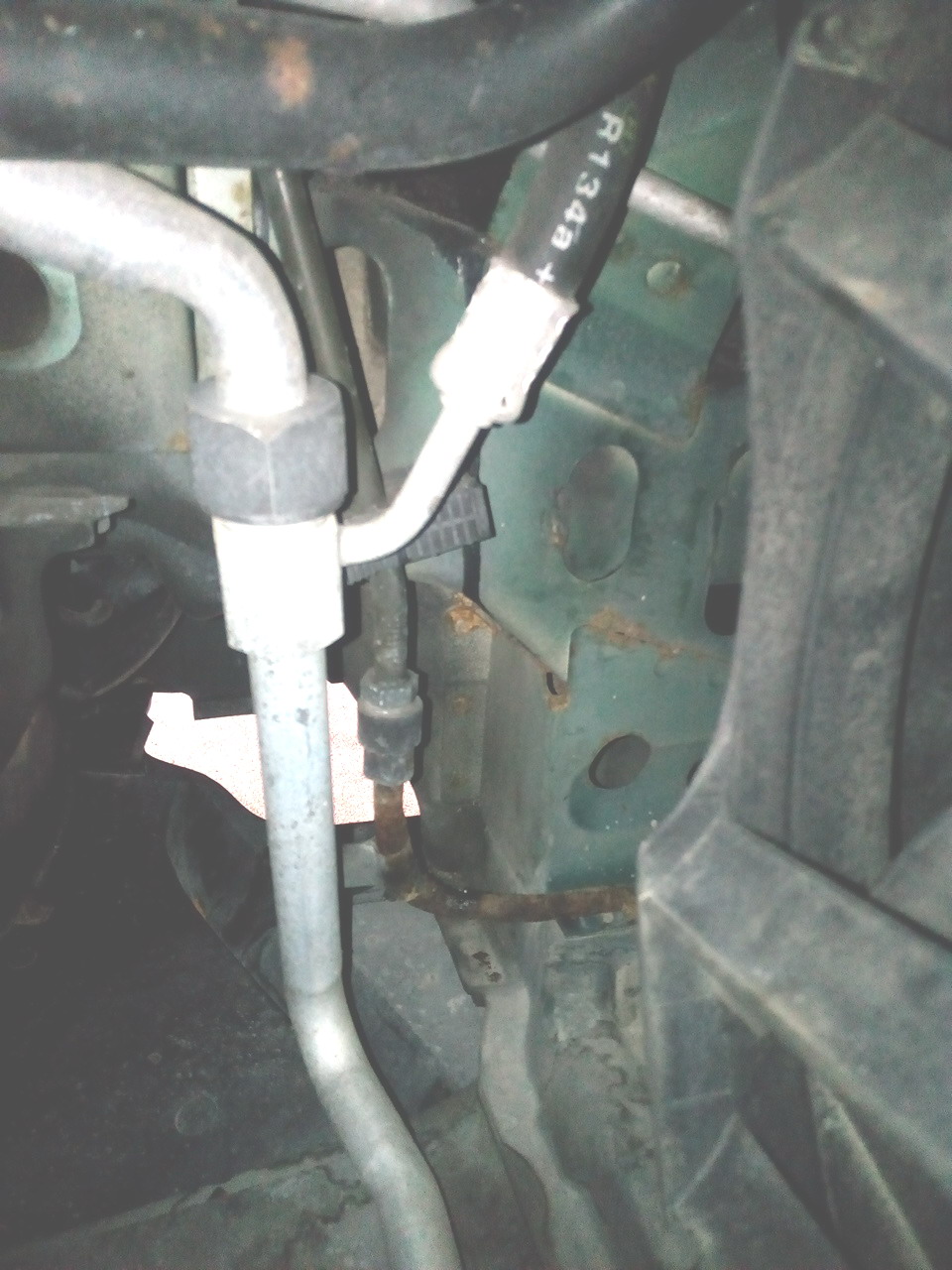

Was für eine Leitung bzw. Aggregat ist dies ?
Wer kann mir helfen? Die dünne feste Leitung geht nach unten und dann von links nach rechts wieder rauf.
Sie ist stark korrodiert und ich müsste sie wechseln. Servo......? Bild1.thumb.jpg.57fb39904c53818e845d83dbac117b55.jpg Bild2.thumb.jpg.c8596bb00814579c24f7af60b20078d6.jpg Bild3.thumb.jpg.f494163fb27d3654efb46af6da7233e4.jpg
Ja, ist eine Servo-Leitung. Benutze bitte mal die Suche, das Thema ist hier im Forum schon mehr als erschöpfend behandelt worden.

HYDRAULIK DRUCKLEITUNG ERNEUERT! Bin ich froh.....:proud:
