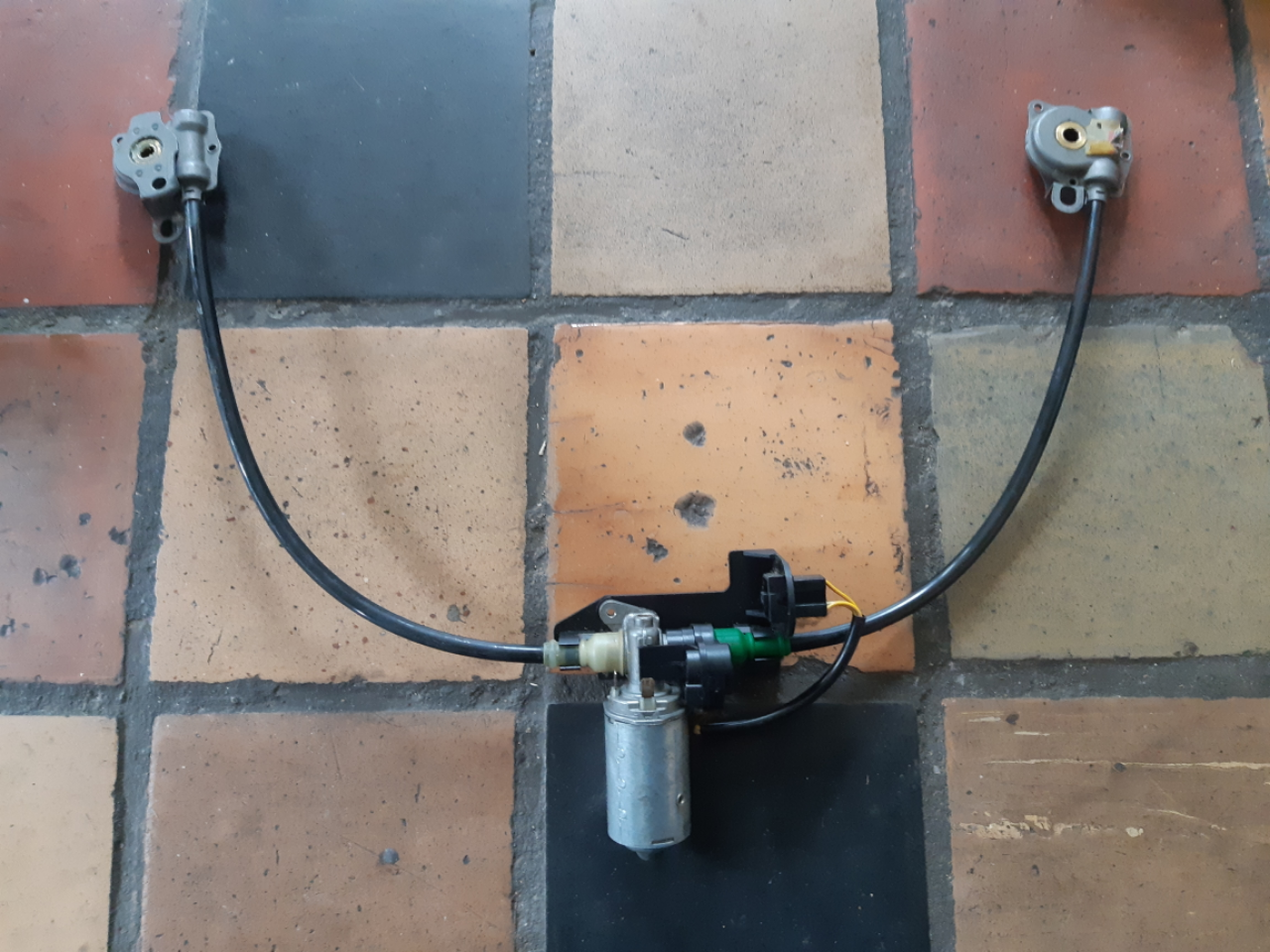

Falls Du die Längen der Wellen messen möchtest, baue bitte den (mittleren) Antrieb des MemorySitzes aus aus (2x SW 8) dann kannst Du die Wellen zum Messen herausziehen.
Da die Länge der Welle ohne Memory bekannt ist, lässt sich dies mit Deinem Messergebnis vergleichen und die Länge der Memory-Welle und des Schutzschlauches bestimmen

So,
hatte zwar keinen Bock dazu, aber was tut man nicht alles.
Rechts (grüne Hülle) ist die Memory-Seite
Links (weiße/transparente Hülle) die normale Welle.
Rechts 2-3 cm kürzer. Gebogene Hüllen sind nicht leicht zu messen (auf den mm)
Die Wellen selber sind gleich lang.
Da die Hülle ja (wenn ich das richtig verstanden habe) eh etwas gekürzt werden müssen, bestelle die einfach in der normalen (nicht-Memory) Länge...
Im EPC wird übrigens zwischen 3 Varianten unterschieden:
1) ohne Memory
2) mit Memory rechts
3) mit Memory links
Und nein, die längere Memoryseite ist nicht identisch mit der nich-Memory Seite. Zumindest nicht von den Artikelnummern.
Und die Wellen sind laut EPC auch unterschiedlich. Die Memorywelle hat einen längeren Bereich wo die Welle einen quadratischen Querschnitt hat...

Wenn die Abflachung am Ende lang genug bei diesen Seelen ist, sollte das klappen.
Die 9000er (bzw. Originale) Seelen zu verwenden würde ich abraten, da die dünner sind und dann Spiel in der Hülle haben....
vielleicht hast du ja eine 900er Seele (kann auch eine originale sein, da diese identsich mit dem Haspa Nachbau ist) und kannst das ausprobieren?
Wenn es nicht klappt, sag mir doch einfach wie lang das quadratische Stück sein soll.
Die Originalseele hat einen Durchmesser von 4,7 mm (die Hülle Innen 5,1 mm). Die Abflachung ist 17 mm lang, bei den Memorysitzen 25 mm lang.

Die Seelen vom 900er und 9000er sind identisch.
Die "normale" Seele passt nich beim Memory Sitz egal ob 900er oder 9000er.
Warum passt die Seele nicht?
So wie ich deine Posts verstanden habe ist der Unterschied die Länge der quadratischen Aufnahme (Abflachung) und der unterschiedlichen Gesamtlänge.
So wie ich deine Posts verstanden habe ist der Unterschied die Länge der quadratischen Aufnahme (Abflachung).
Eben,
die normale Seele hat eine zu kurze Abflachung.
Eben,
alles klar.
Kannst du mir denn eventuell meine beiden Fragen beantworten?
1) hast du es praktisch ausprobiert, ob die Seele des 900 in die Memorysitze passt?
2) ist die längere Abflachung bei den Memorysitzen auf beiden Seiten länger als bei den 900er Sitzen?
alles klar.
Wie soll ich antworten, damit Du es verstehst, oder es als Antwort auffasst....eigentlich habe ich dir geantwortet.
Bei der Memory-Ausführung steck auf dem Lehnenmotor ein Zwischenstück in dem ein Sensor (Potentiometer) ist. Diesen kannst du dir als "Scheibe" vorstellen, die ca. 8 mm dick ist. Wenn du eine Seele mit zu kurzer Abflachung nimmst, dann wird die nicht bis zur Aufnahme des Motors durchgeführt. bzw, ist zu lang im VGL zu Seele.
Also nochmal : Nein, die Standardseele (und nochmal 900er und 9000er el. Sitze sind identisch, was die Wellen angeht) passt nicht in die Memory-Version.
Egal wie rum man die dreht.
Und ob die Abflachung bei den Memory Seelen auf beiden Seiten gleich lang ist, keine Ahnung und ich habe jetzt keine Lust zum 3. Mal in den Keller zu rennen und das wieder auszubauen....tut aber auch nichts zu Sache, da die Abflachung nur am Sensor länger sein muss.
