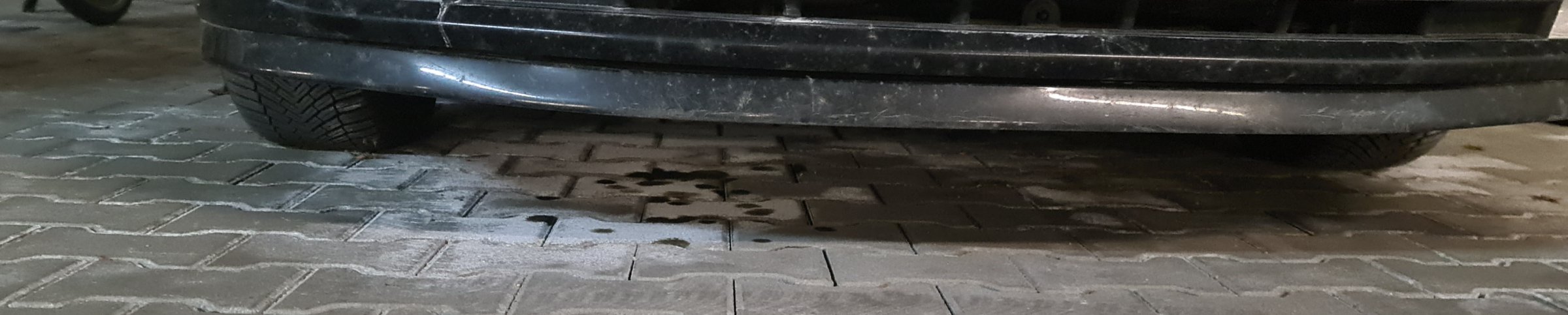

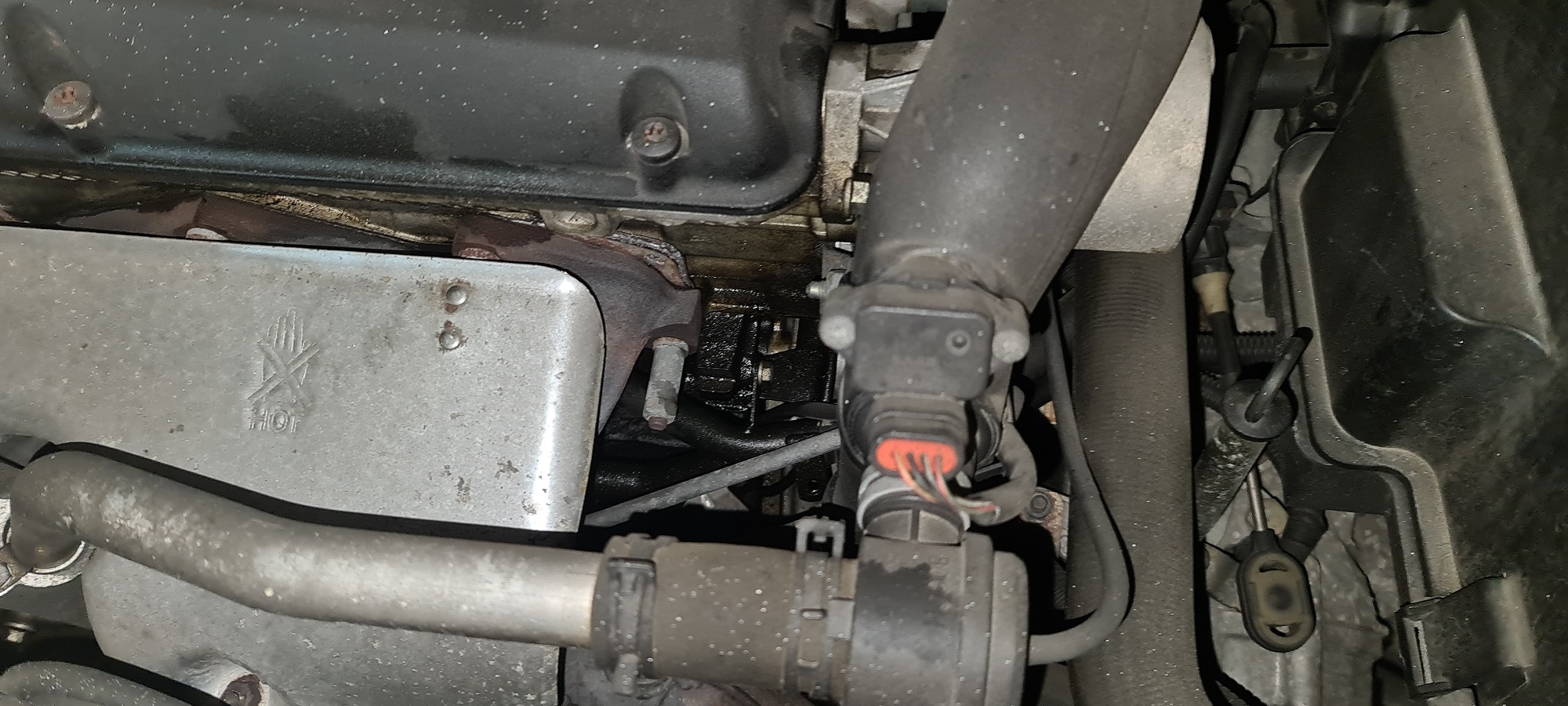

Hallo und vielen Dank für Eure Unterstützung, ich komme gerade erst dazu Bilder zu zeigen [mention=282]der41kater[/mention] , vielleicht hilft das etwas bei der Fehlersuche (beim zweiten Bild beachten dass ich meistens weiter links parke, also die Ölflecken mehr mittig unter dem Wagen sind):
Neben der Ventildeckeldichtung ist eine Dichtung (grüner O-ring) in der Unterdruckpumpe ein heisser Kandidat. Unten ist eine "unsichtbare " Schraube noch zu lösen, die übersieht man schnell und wundert sich, warum die Pumpe nicht herunter will.

Ich persönlich würde sowohl die VDD als auch die Abdichtung zwischen Pumpe und Motor erneuern.
VDD undicht.
Wechseln und das Unterdruckventil was patapaya angesprochen hat unbedingt prüfen.
Ventildeckel unbedingt mit Draht freimachen!
Ansonsten wird es wieder so rauskommen.
Der Ölverlust an dieser Stelle wird eventuell aus der Kurbelwelle kommen, wobei es mehr nach Cobrapipe aussieht.
Unten an der Cobra ist ebenfalls ein Dichtring montiert. Diesen erneuern. Wobei du bei der Gelegenheit unbedingt das Wellenspiel kontrollieren solltest.
Da könnte sich etwas größeres ankündigen.
Ich würde mich zu allererst um den Dichtring / O-Ring der Unterdruckpumpe kümmern. Und dann noch bei Gelegenheit die Ventildeckeldichtung wie hier vorgeschlagen inkl. Labyrinth durchstoßen. Und das Ventil Nr.3 ist sowieso ein Kandidat, den man regelmäßig prüfen sollte. Ist es nicht mehr dicht, gleich ersetzen.
Wie die Kollegen hier schon vor mir erzählten, ist die VDD auf jeden Fall undicht. Dichtung der Vacuumpumpe wäre ebenfalls möglich.
Und durch ein defektes Rückschlagventil der Kurbelgehäuseentlüftung wird die Leckage noch verstärkt. Ist oft sogar für übermäßig hohen Ölverbrauch schuld.
Also unbedingt kontrollieren.
Guck Dir mal den Ventildeckel von hinten an, und dort, wo der Riemen läuft. Ist es dort ebenfalls so naß wie vorn, dann auch dort schön trocken machen. :smile:
