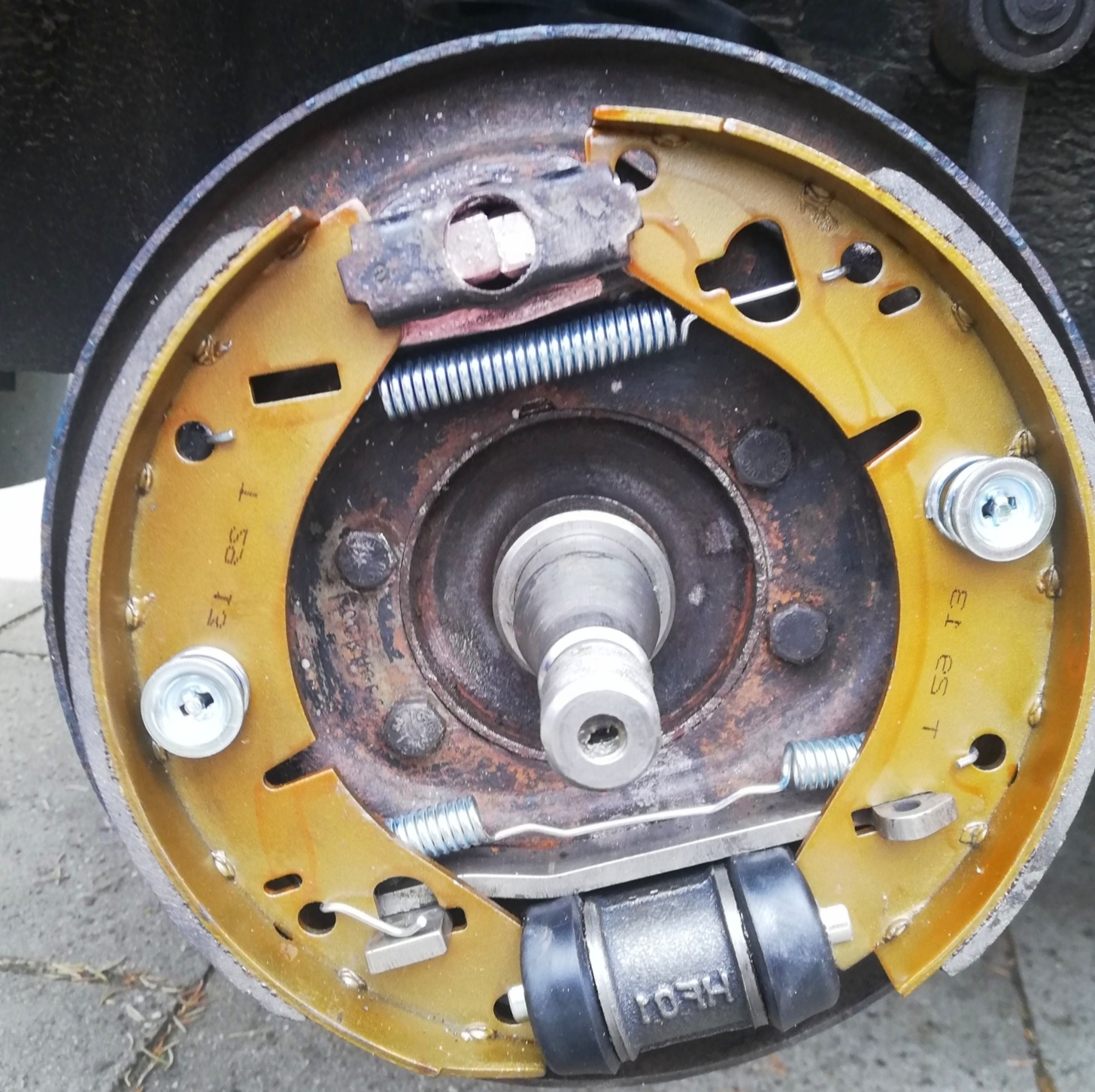

Wenn ich den 4-Kant-Exzenter an der Rückseite der hinteren Bremsankerplatte bewege, erreiche ich kein Blockieren der Bremstrommel. Es läßt sich zwar ein 'Schleifen' einstellen, aber beim Weiterdrehen des 4-Kants löst sich das 'Schleifen' wieder. Ist das so richtig? Danke.
Nein da werden die Beläge runtersein oder die Nachstellmechanik ist mersch.IMG_20200610_200601.thumb.jpg.b44fcd0b1c59342a9811fd001f869a8f.jpg
Docpdf.pdf
Vielen Dank auch für das Foto. Eingestellt ist das Ganze nun, den Rest zeigt dann der Bremsenprüfstand.

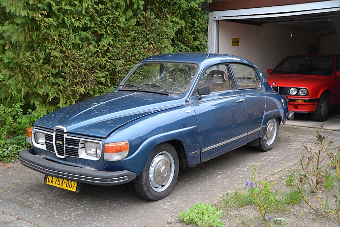

So, nun hat 'er' sich mal raus getraut:
Um an die Einstellmuttern der Seile zu kommen reicht es doch, den Teppich und falls vorhanden den Lüftungskanal heraus zu nehmen. Ich habe dafür noch nie die Sitze ausgebaut. Dann Ratsche mit Verlängerung und langer Stecknuss oder alternativ so ein Rohrmutternschlüssel oder wie die heißen.
Das Originalwerkzeug gibt´s grade bei TRADERA
Na aber hübsch isser doch :smile: :top:
