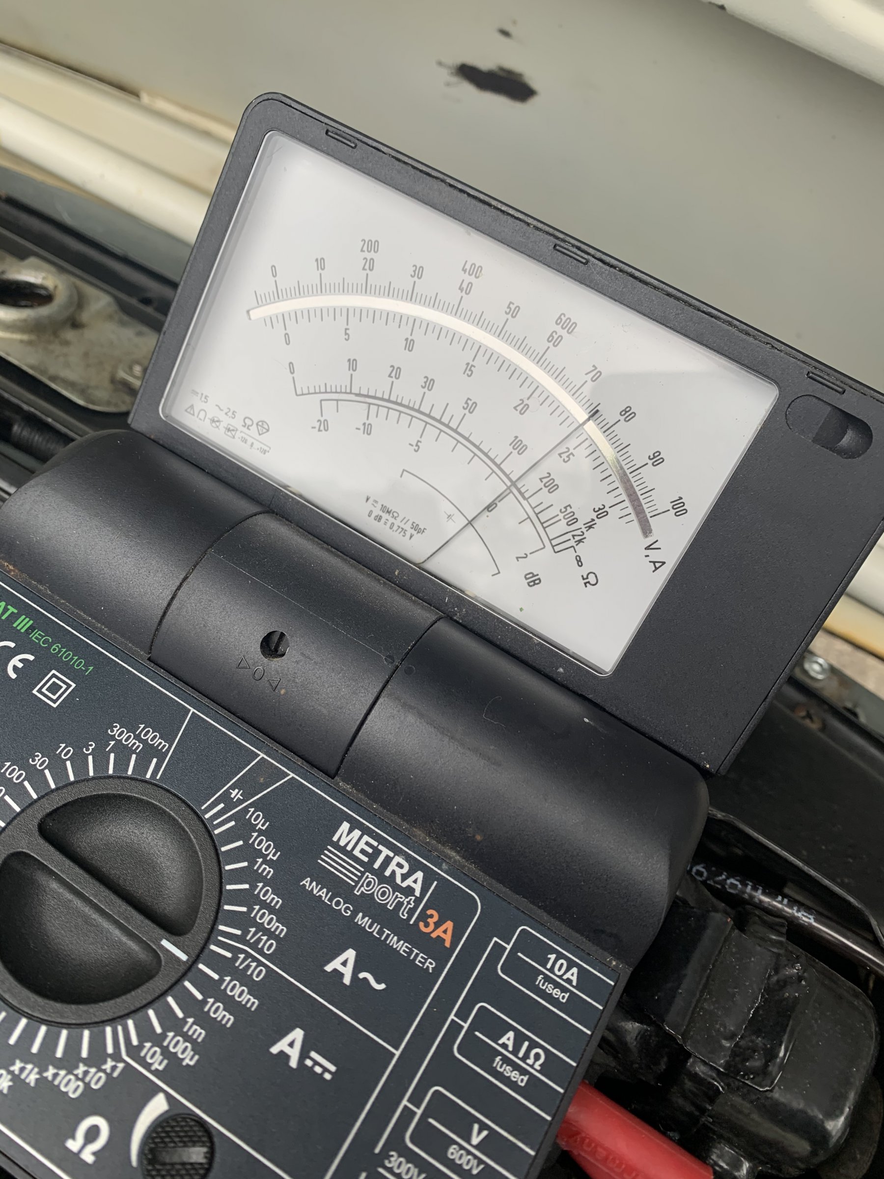

Sicherung 9 (Zigarettenänzünder, Elektr. Uhr, Innenbeleuchtung) zieht bei mir 70mA. Ohne Sicherung fällt der Wert auf 0mA.
Ohne Uhr bleibt er bei 70mA.

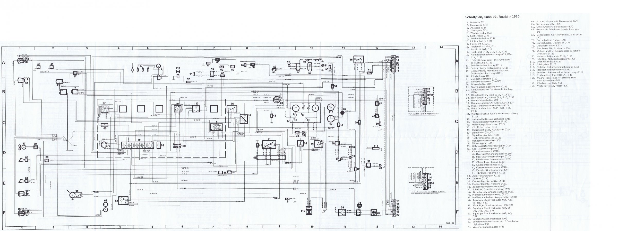

Manchmal hilft es auch in die Boardmappe zu schauen. Der Fehler ist damit noch nicht gefunden aber die Datei möchte ich Euch nicht vorenthalten. Wozu hat man einen A3 Scanner...

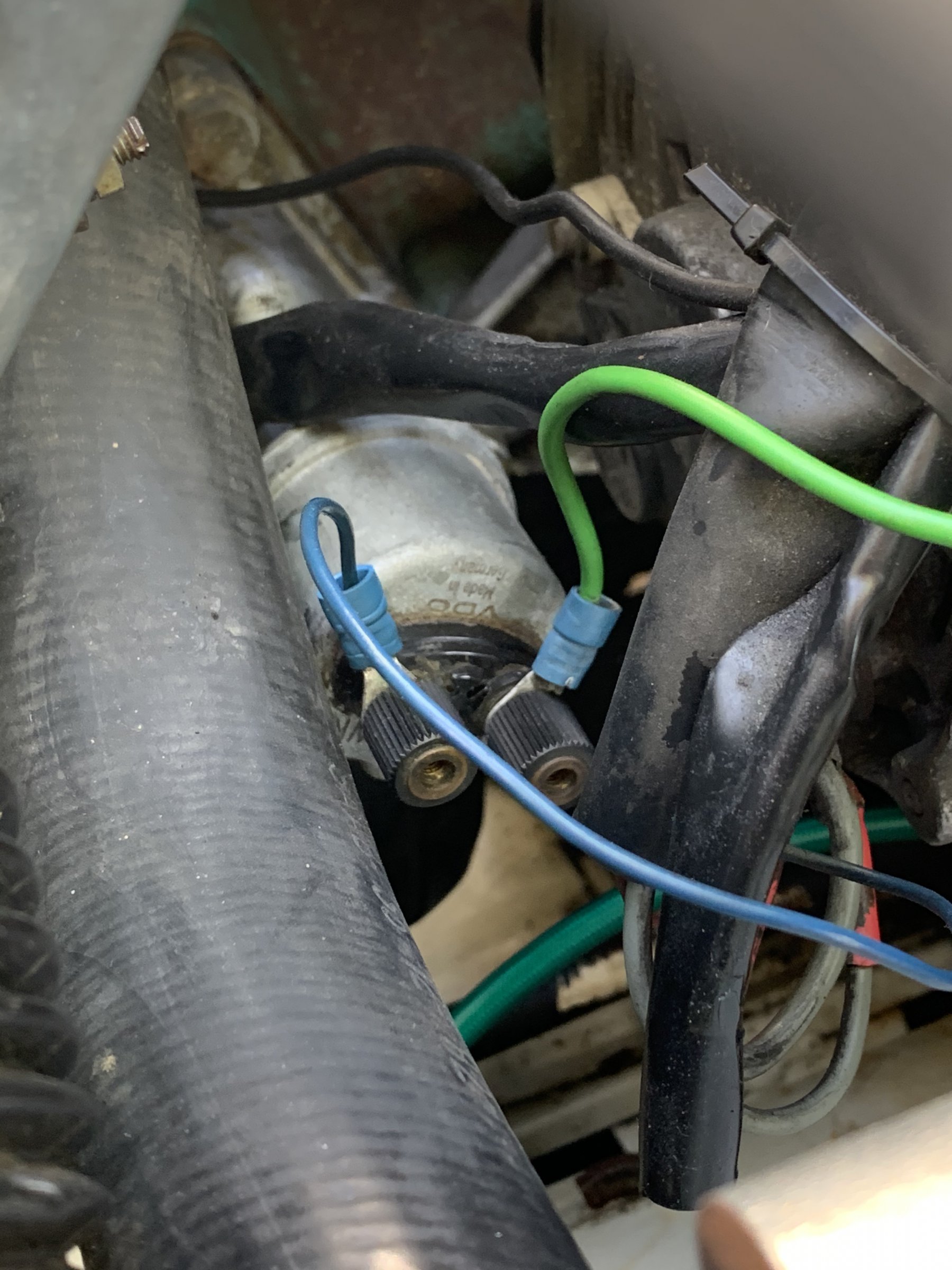

Die 70mA sind also immernoch da, und jetzt kommt’s es pulsiert mit 2mA im ca Sekundentakt als Oberwelle.
War ich doch zu blöd die Uhr abzuklemmen?
Ich hatte jedes Kabel am rechten Instrument ab, die vom mittleren und linken nicht.
Ist das intern nochmal verschaltet?

Das ist eigentlich nicht das Problem, ich verlasse mich da auf ein gutes analoges Meßinstrument. Kann man auch gut von der Fahrgastzelle ablesen...
Die Frage ist eher zu der Uhr, ob ich das richtig abgeklemmt habe.
Blöder Kupferwurm, irgendwann ist er Reif..

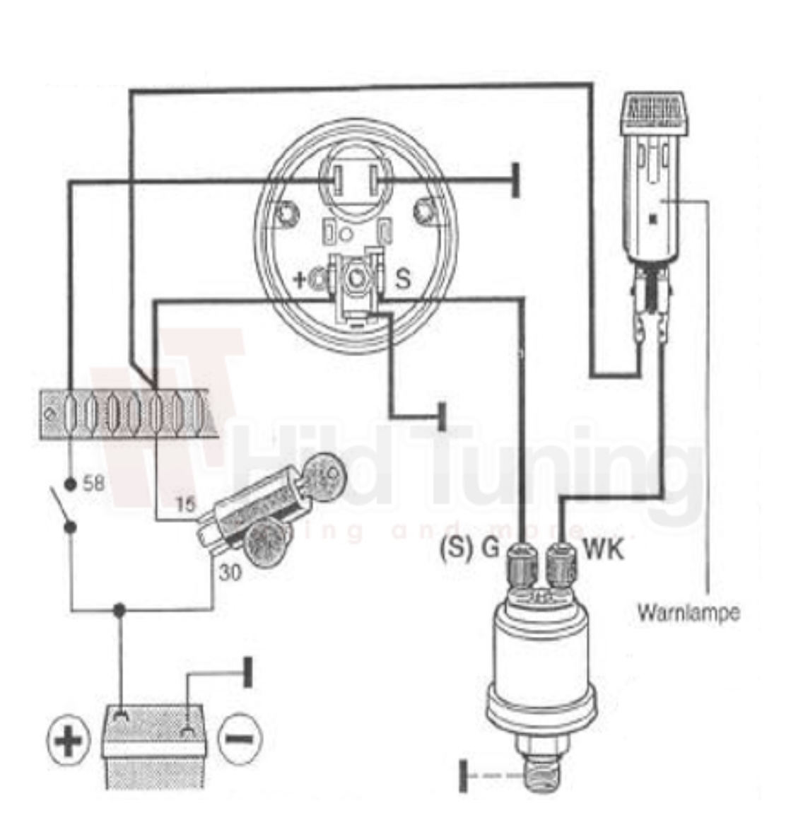

Der Kupferwurm ist gefunden, Raucher war er auch :biggrin:.
Öldruckanzeige Versorgung an Zigarettenanzünder. asdfasdfasdf.
Mit diesen doofen Stromdieben ist man eine Weile beschäftigt das zu finden...
Das eigentlich schlimme, ich war das selber. Aber gut ich war 20...

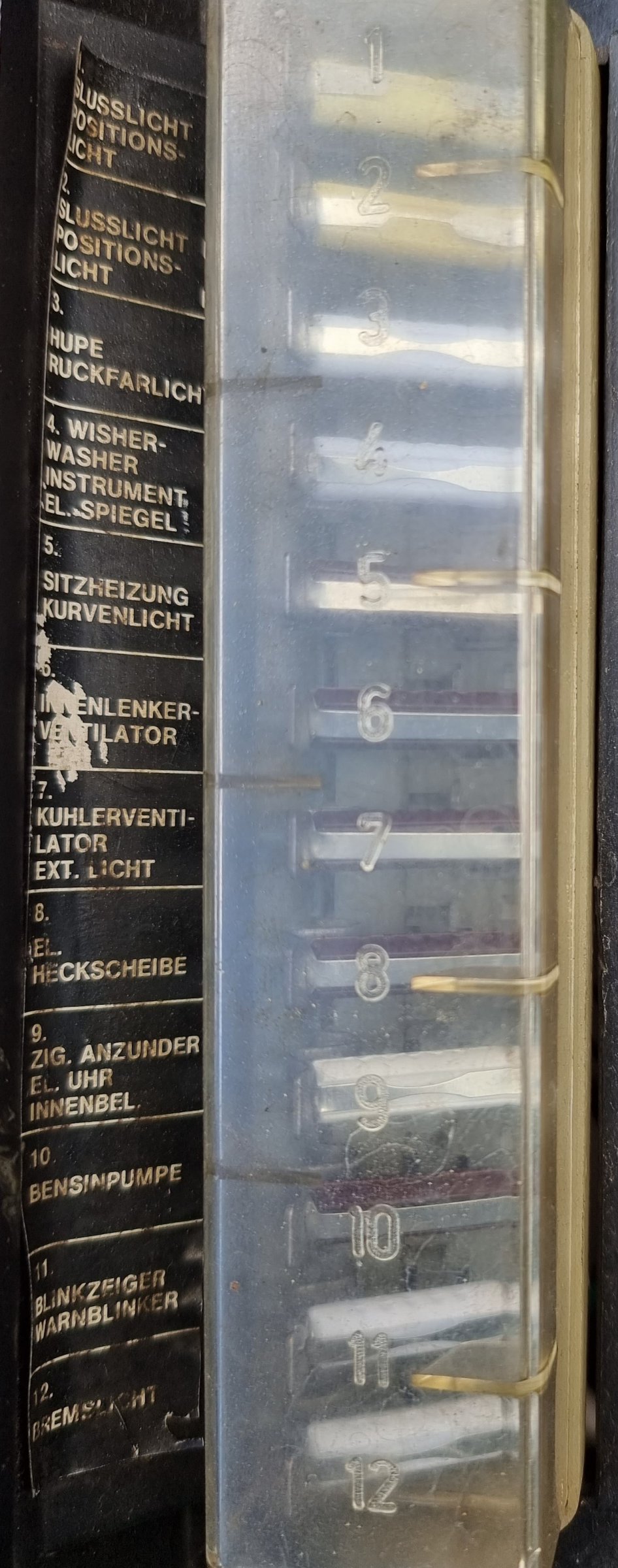

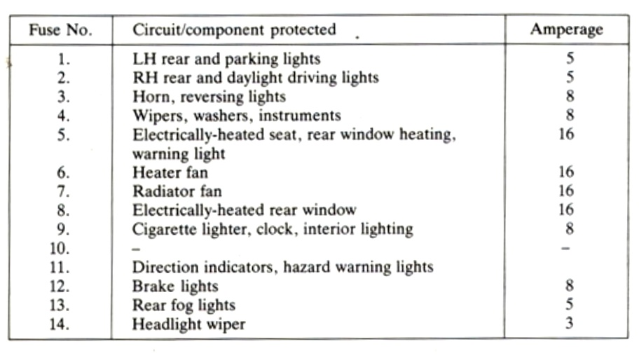

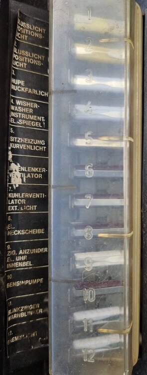

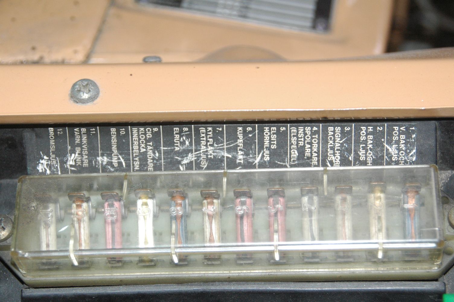

Hat jemand ne Liste welche Sicherung was schützt? Und welche Werte dahin gehören?
Genau an dem Sicherungshalter sollte ein Aufkleber sein, der alle Informationen für dich bereit hält.
In der Betriebsanleitung, dort wo auch die Lämpchen Übersicht abgedruckt ist, ist auch eine Liste.
Der Aufkleber ist nicht mehr lesbar und leider ist da keine Liste in der Bedienanleitung
Kannst du mal bitte ein Foto machen, ich würde gerne einen neuen lesbaren Aufkleber machen.
danke vorab
Die Liste ist aus einem Handbuch für den Saab 90. Der hat 2 Sicherungen mehr. Die Liste dient also nur der Saab Vorgabe für den Amperewert. Vielleicht hilft dir das. Das Foto ist aus meinem 99er.
Bearbeitet von Inanime
Meiner ist ein Schwedenauto , daher in schwedisch. Plus deutsche Übersetzung, soweit ich das hinkriege...
Belegung Sicherungskasten ´83 99 deutsch.txt
