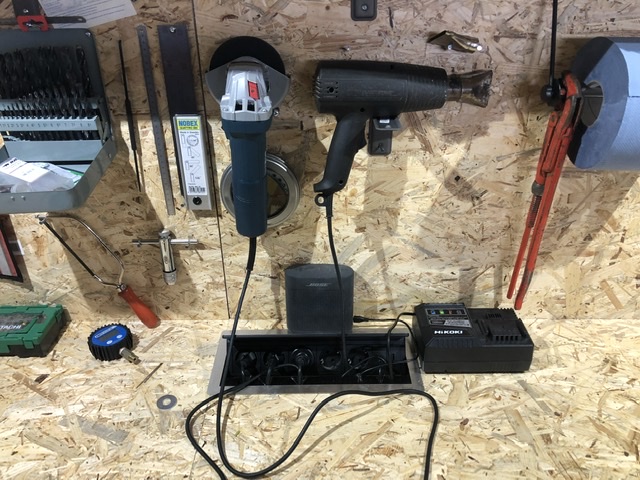

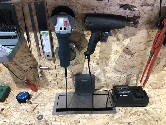

Und noch ein Detail:
698A1A89-7E1F-4BE4-B36E-51A3FAA4F8B1.jpeg.9ab7473fefb3744c6bb47167362ef88b.jpeg 35DF7721-765B-4940-BCB4-74125AA4662A.jpeg.5f2748371558ad493265ba3d7a6110b5.jpeg
Ist von nem teuren Küchenbau übriggeblieben und lag 5 Jahre bei mir rum... :)

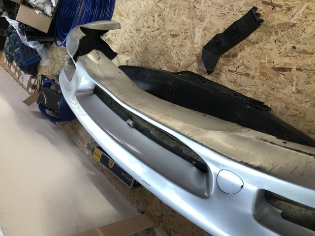

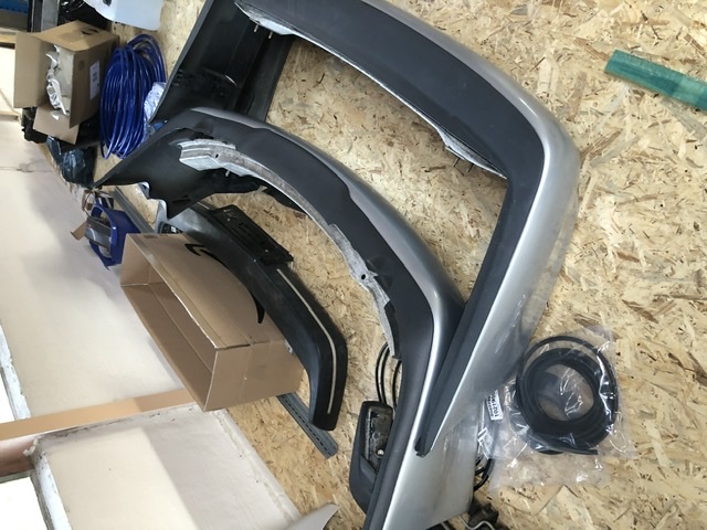

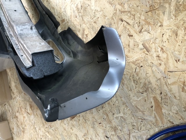

9³I@ifas:
Neues (Viggen-)Material zur Anwendungsforschung.
Ob das Institut das wieder hinkriegt?
[ATTACH=full]197913[/ATTACH]
[ATTACH=full]197914[/ATTACH]
[ATTACH=full]197916[/ATTACH]

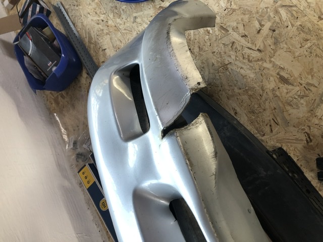

Das wäre ein Fall für Kunststoffschweißen. :smile:
Meine Stoßstange vorne sieht unten auch in etwa so aus...
Sie ist schon arg onduliert. Aber ich denke das geht. Wie, das weiss ich aber noch nicht :biggrin::biggrin:

Die Stoßstange muss ich erst mal wieder in die Grundform bringen. Das sollte zwar mit Wärme gehen, aber dafür muss ich erst mal ein Grundgefühl entwickeln.

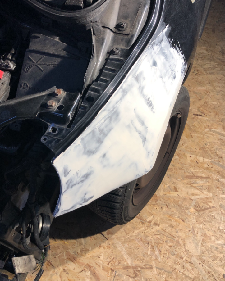

Jetzt darf ich auch hier ran: :smile::smile::smile::smile:
Wer spachtelt, ist feige
[ATTACH=full]197986[/ATTACH]

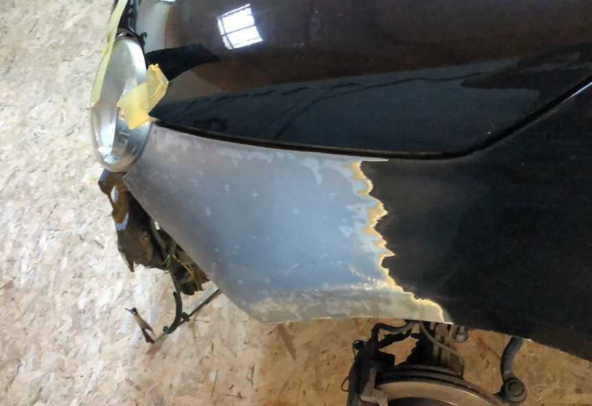

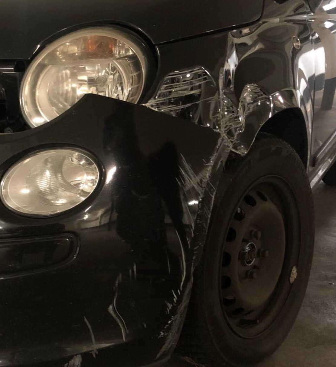

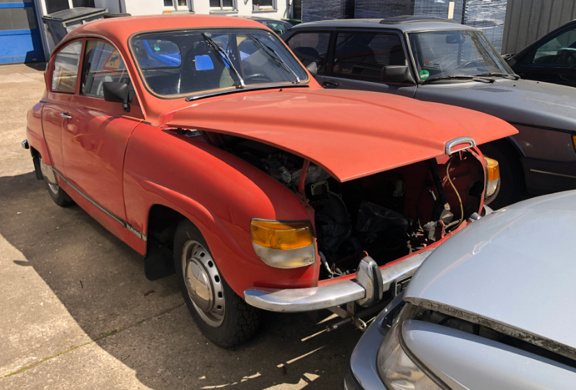

Hier noch mal ein etwas aussagekräftigeres Bild zum Ausgangszustand des Fiat:

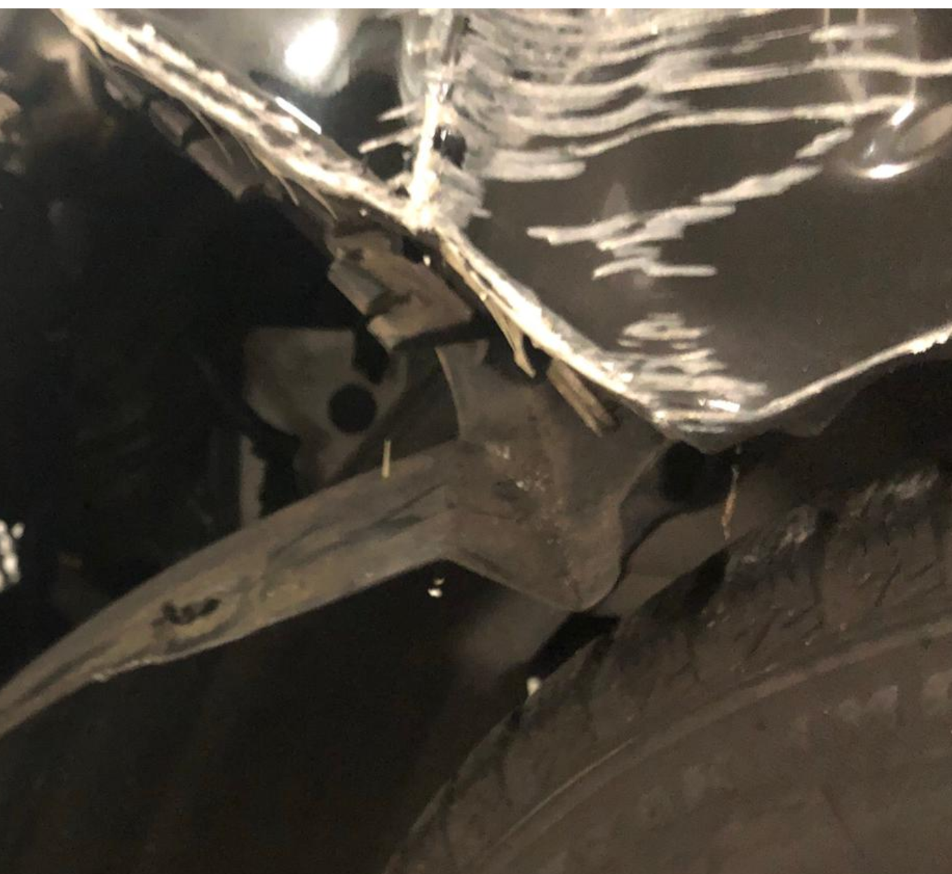

Etwas unscharf zwar, aber trotzdem noch zu erkennen, in welch gefaltetem Zustand sich die Kante zur Stoßstange hin befunden hat:
Weil mich, nachvollziehbararweise, einige Leute gefragt haben, warum ich nicht einfach einen neuen Kotflügel dranschraube:
Ich wollte ausprobieren, ob ich das hinkriege. An einem Saab-Blech hätte ich mich das (erstmal) nicht getraut.

Ich schließe jetzt planmäßig das Büro und fahre ein Getriebe holen und mach mich anschliessend über die erste Lage Spachtel am Fiat. Auch das ist ein Thema, bei dem ich bislang nicht wirklich geglänzt habe...:redface:
Allein die richtige Härtermenge zu bestimmen, ist mir bislang nie richtig gelungen. Zu dem Zweck habe ich mich jetzt aber mit eine Feinwaage aus dem Haushalt gerüstet. Werde, Ihr ahnt es, berichten :biggrin:

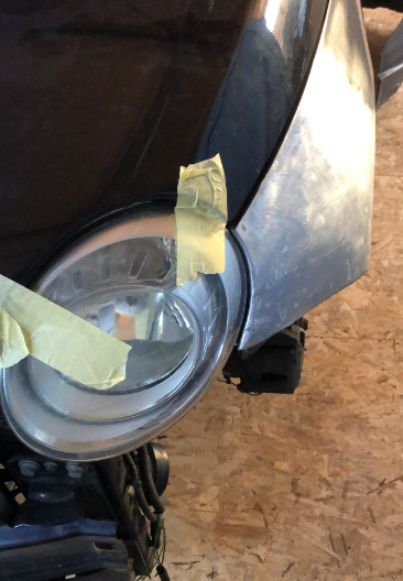

Nein. Zum einen ist es ja nicht das erste Mal, dass ich Blech in der Hand habe, und zum anderen mögen hochfeste Bleche schwierig werden, normales Karosserieblech ist aber auch mit 1,5 und sogar 2,0 mm noch recht gut zu formen. Ist nur eine Frage von Geduld und angepassten 'Handgewichts'.
Die eigentliche Herausforderung beim Fiat war, dass zwei Krümmungen entlang einer sanften Sicke zu einer gemeinsamen Krümmung in zwei Achsen zusammenlaufen und dabei die Spannung im Blech so zu halten, dass die Anschlüsse zum Scheinwerfer und zur Stoßstange in die richtige Lage kommen.
Das geht bei 0,7mm Blech ziemlich fix. In Summe habe ich vlt. 1,5h Blech geklopft an dem Teil (und 3h angehalten und kontrolliert ;)
Doof an dem dünnen Blech ist, dass es im Anschluß viel Arbeit beim Schlichten braucht, wo man jeden Hammerschlag einzeln bearbeiten muss. Bei 1,5 mm kann man da schon viel mehr mit der Karosseriefeile egalisieren, zudem bekommt man deutlich weniger dieser Winzbeulen.
Aber Härter für den Kunstharzspachtel mit einer Fein-Waage zumessen...habe ich noch nie gehört. :smile:
Das hat super geklappt!
Beim Schleifen der Spachtel hab ich dann völlig daneben gelegen. Mit der FEIN trotz Absaugung war das Papier sofort zu und hat in den dünnen Lagen Löcher gerissen. Hab dann noch mal gespachtelt und alles weitere auf heute vertagt. Und nachgelesen: Ich bin mit viel, viel zu feinem Papier rangegangen. Für die FEIN ist 120er oder gar 80er Papier für den Formschliff der Spachtel geboten. Hättichnichgedachtabermalwiederwasgelernt :hello:

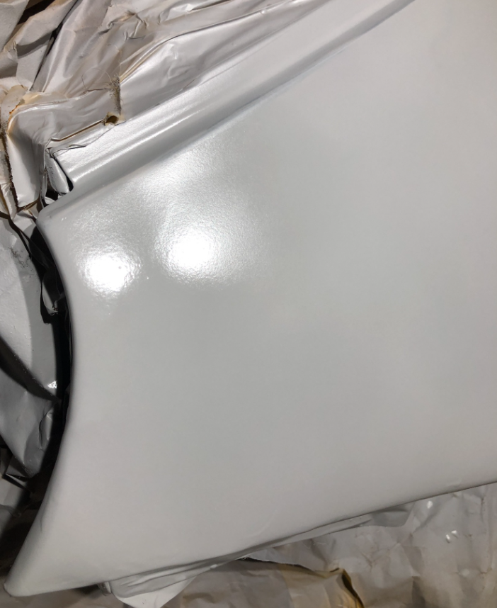

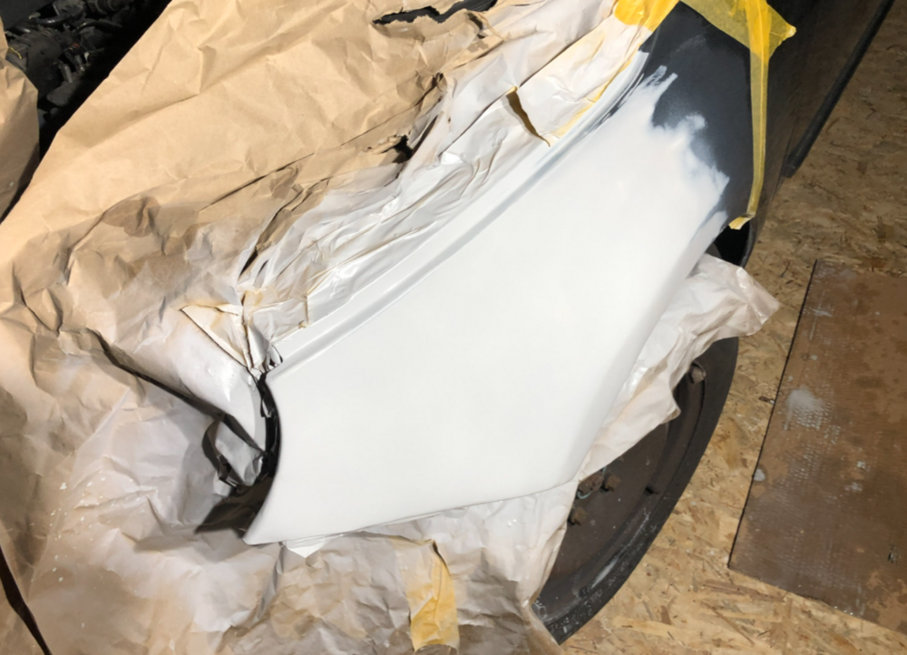

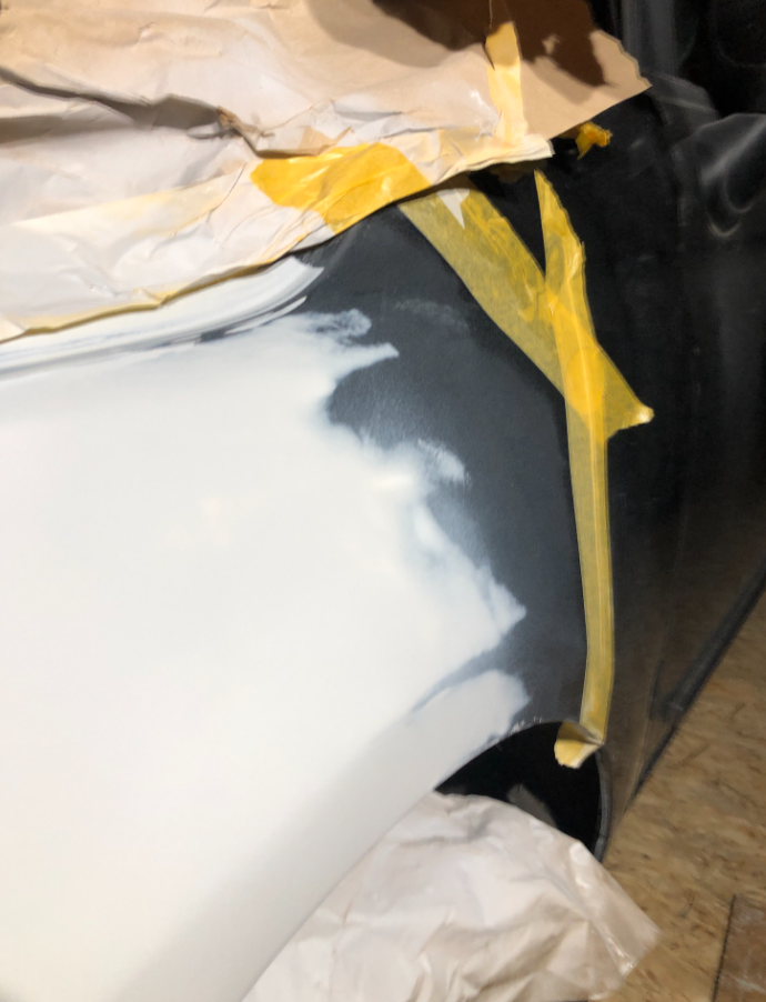

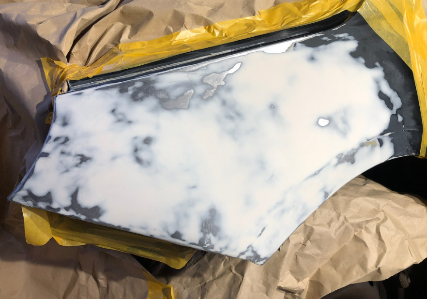

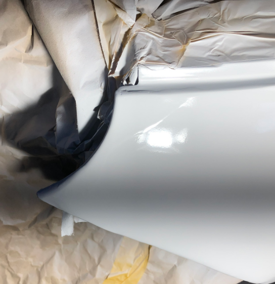

Sodele
und die erste Schicht Füller
...und bei der zweiten gleich mal ne schöne Nase produziert :|

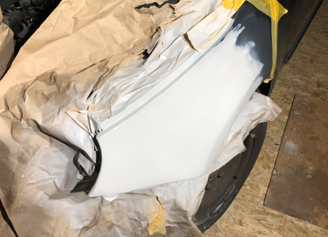

Sodele
[ATTACH=full]198133[/ATTACH]
[ATTACH=full]198134[/ATTACH]
[ATTACH=full]198137[/ATTACH]
Macht ja nix bei Füller - muß ja eh nochmal geschliffen werden. Das wird schon! :top:
Da wird das Töchterchen sich ja drauf freuen!
Das ist ja völlig nebensächlich :biggrin: (natürlich nicht), dennoch, es geht mit ja viel mehr drum, diesen Boss-Gegner 'Spachteln-Schleifen-Lackieren' endlich in den Griff zu kriegen.
Die Wartezeit zwischen den Arbeitschritten habe ich heute ganz geschickt dem Kühlertausch am 9³CV gewidmet (was für ein Gewürge), ganz nach dem Motto: Alles wegschrauben, was irgendwie stören könnte und keine Experimente. I-wie hat das heute leicht genervt. Aber mit einer 50cm 1/4" Verlängerung mit Gelenk verlieren sogar die Schellen des Ladeluftkühlers ihren Graus.

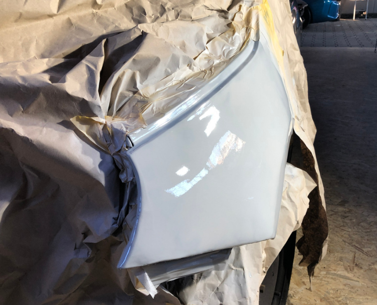

Dann noch mal geschliffen und noch mal Füller. Morgen wird lackiert. An der Ausformung von Kanten muss ich noch etwas arbeiten :rolleyes:, aber der Fiat muss morgen Abend fertig sein und 's basst scho. Beim nächsten Bugatti werde ich sorgfältiger arbeiten:redface:
Zumindest bis jetzt sieht es schon deutlich besser aus als das, was ich bisher so fabriziert habe.
Hast du beim Grundieren und Füllern das Auto nicht weiter zugehängt? Du wirst dich wundern, wie der Rest aussieht, wenn der Kotflügel lackiert ist :eek:!
Ich neige auch dazu, zu unterschätzen, wie weit so ein Farbnebel fliegt..........
Als Klebeband empfehle ich das blaue von 3M
Doch doch, das ist nur schon wieder runter, weil ich zum Lackieren ja weiter auf den bestehenden Lack will/muss.
