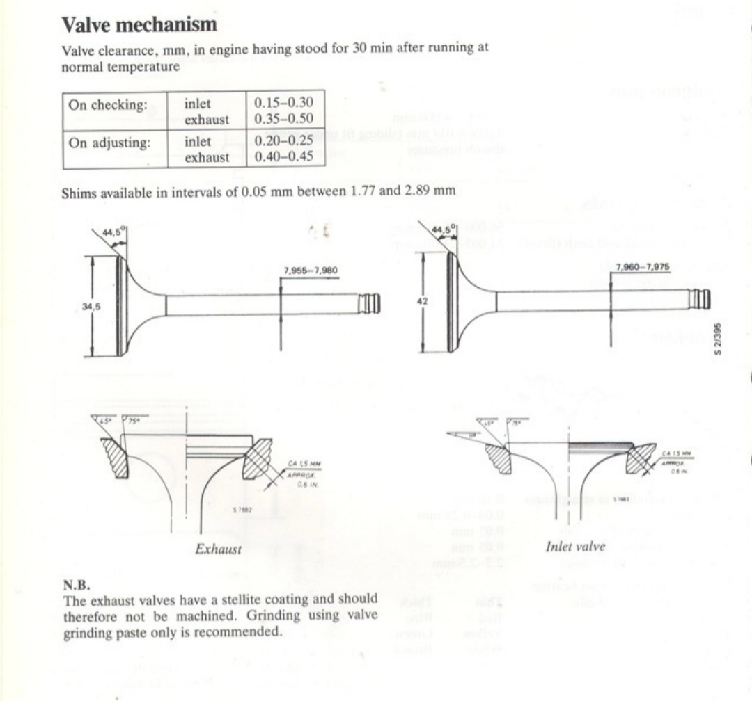

0,5mm beim Auslassventil ist zwar noch nicht total draussen, kann jedoch schon so ein Tickergeräusch machen, hab ich hier zumindest mal gelesen.
0,15mm ist etwas zu wenig.

Aus dem Werkstatthandbuch Saab 90 (Vergaser)Screenshot_20210530-131402_SamsungNotes.thumb.jpg.85aaee06767b7f55d22d34839be893e0.jpg

Saugend 0,2 und 0,4 im kalten Zustand ist genau passend. Genügend Spiel und weniger Geklapper.
