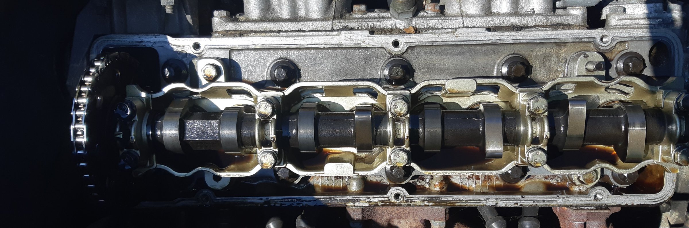

Das Bild vom ZK lässt aber hoffen (bzw. zeigt), dass der Wagen wohl in einer wirklich regelmäßigen Wartung war. Zumindest bei den Ölwechseln wurde da anscheinend nicht gespart.
Ein paar andere Stellen zeigten leichtes "Frickeltum"....aber der ZK (auch der Ventildeckel von Innen) ist schön sauber und zeigt keine Verkokung oder auch nur braune Ablagerungen. Zumindest nichts auch nur annähernd besorgniserregendes...

So quitschsauber habe ich selten einen Kopf gesehen...der nicht mal erneuert oder überholt wurde. :smile:
Da kommt dann auch das zu große Ventilspiel her. Da war der Mechaniker sehr großzügig. :cool:
An dem Kopf waren bis auf 1 Ventil überall 2,51er shims drin. Das hört sich sehr nach Auslieferungszustand an...
Der Kopf von dem Sedan, bei dem ich gerade die ZKD mache, sieht genau so aus.
Und der Kopf meines B202 9000er sah damals nach 510 tkm auch so aus....
