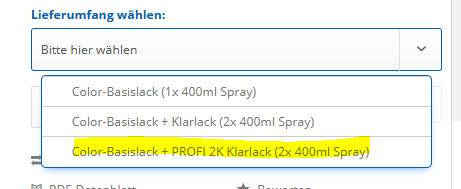

Z.B. hier wird es explizit so angeboten:
Habe ich auch noch nie gehört...
Was hast du noch nciht gehört - dass es diese 1K/-2K-Kombination gibt und dass die funktioniert, oder dass man nie nicht von 1K auf 2K wechseln soll/kann/darf...? :confused:
Daß man pauschal auf 1K kein 2K lackieren kann / darf.

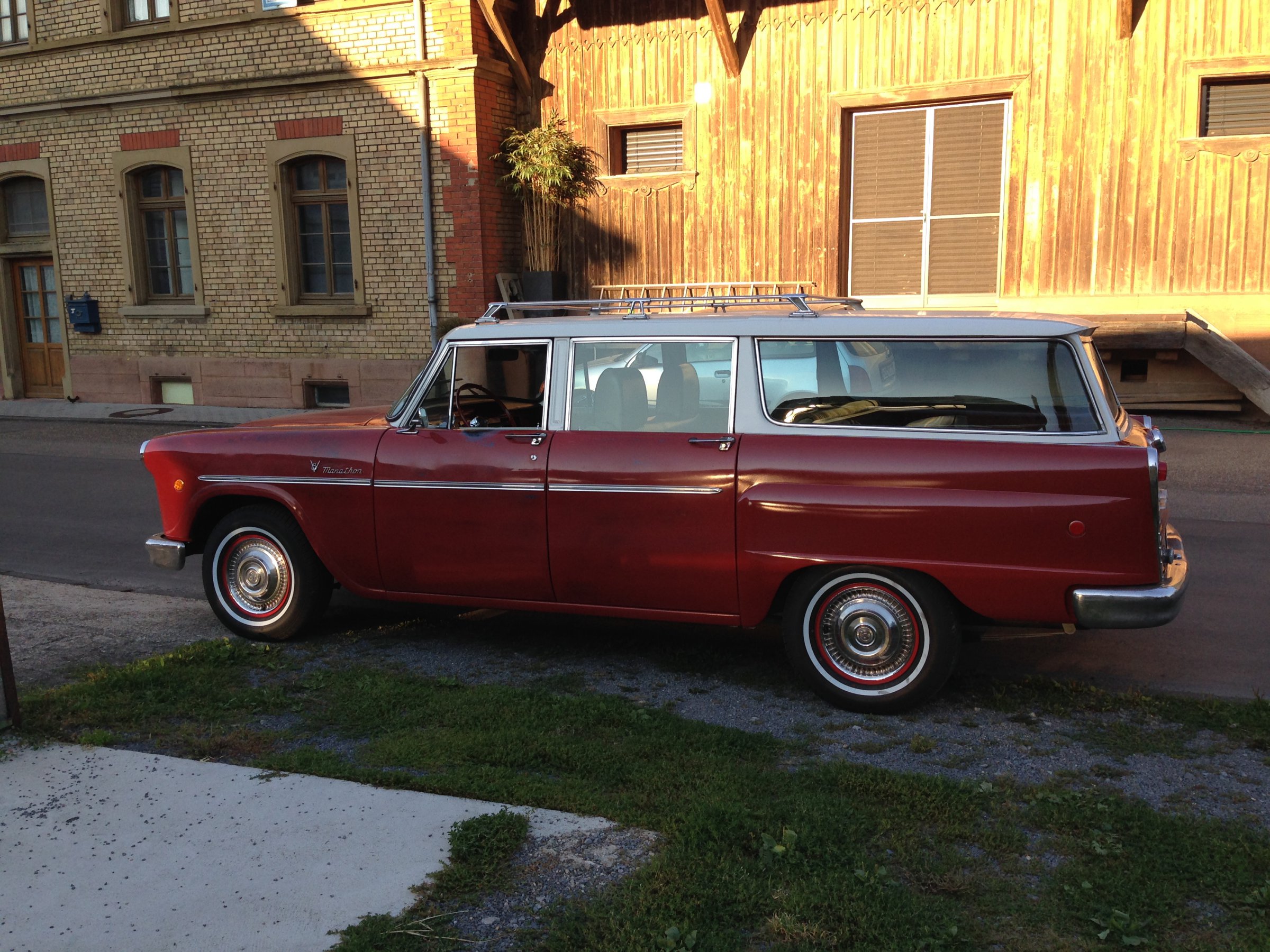

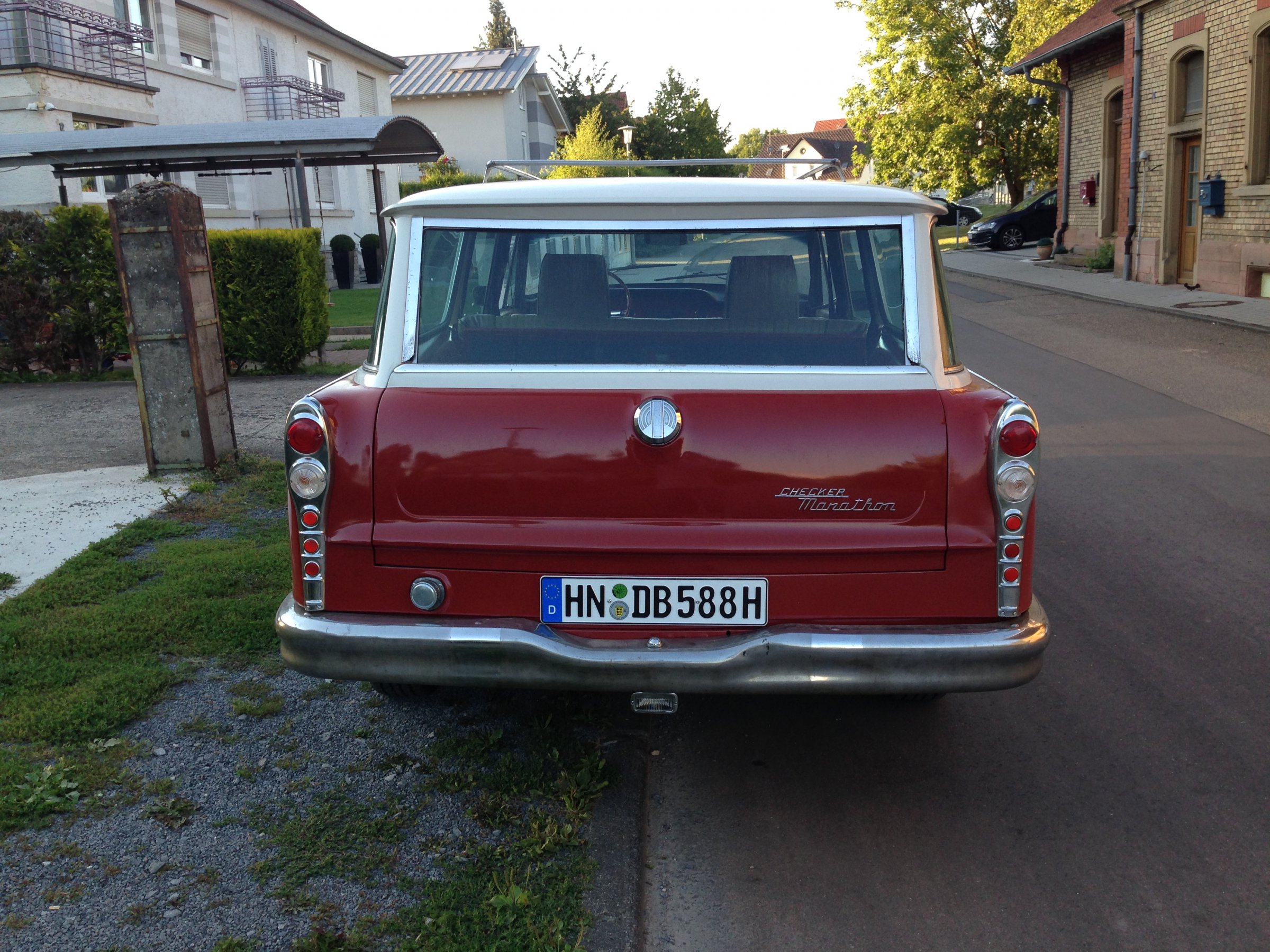

Ein Bilder einer "Garagenlackierung" am Checker Marathon , 2015 aus Nevada nach Deutschland importiert und in 2016/17 wiederbelebt.
Der Kotflügel hinten links war ein gebrauchtes Austauschteil bereits in USA eingesetzt und in irgendeiner Fremdfarbe lackiert,
am Heck gab es rechts unterhalb der Klappe Durchrostungen.
Die Farbe des Dachs war von der Sonne komplett bis aufs Blech verbrannt und der Innerraum grauschwarz mit dem Pinsel "modernisiert".

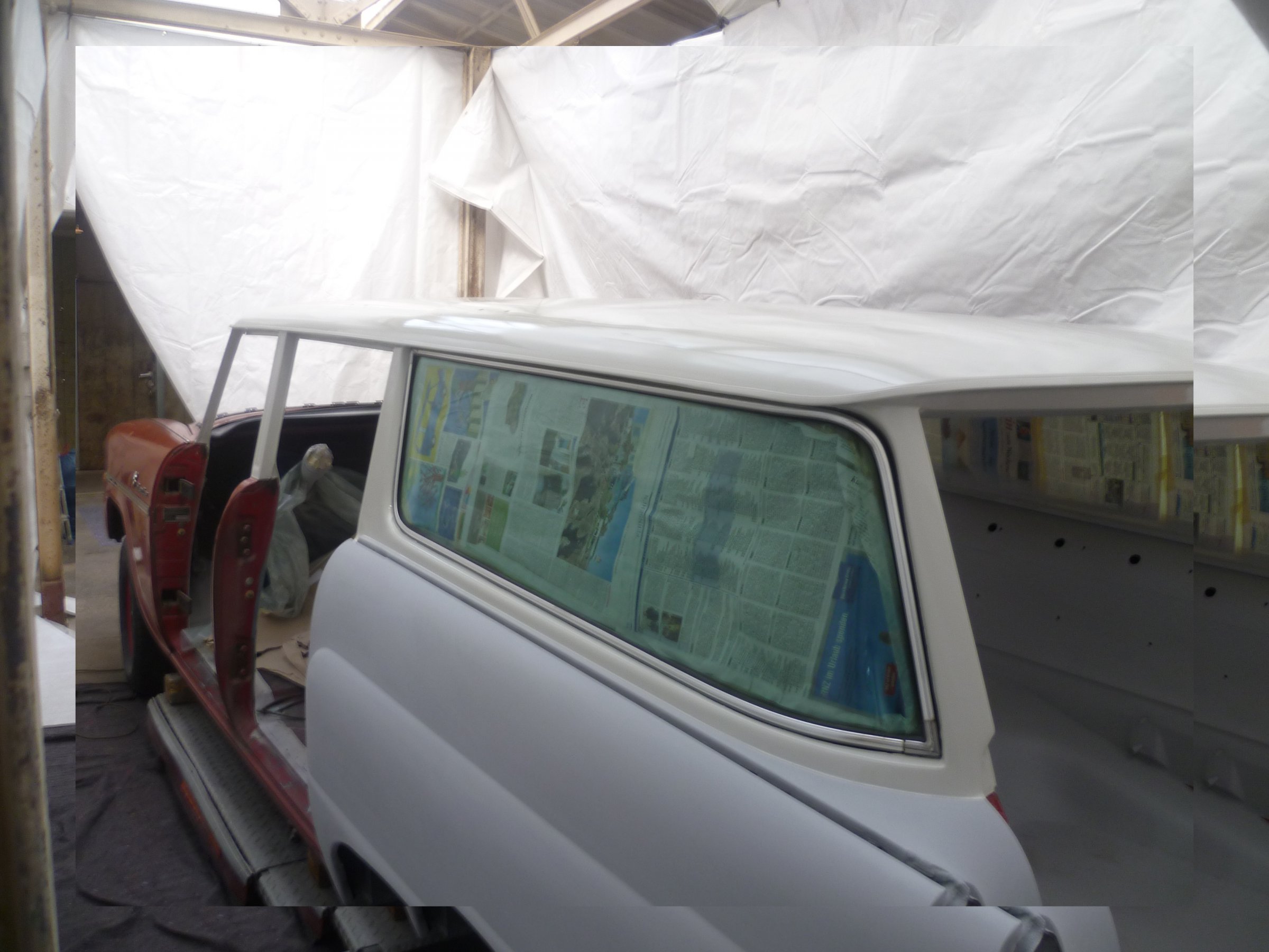

Aussen wurden Teile des Hecks und die Heckklappe, sowie das komplette Dach neu lackiert, der Rest der Aussen-Lackierung wurde erhalten,
Dellen tw. herausgedrückt, aber ansonsten belassen.

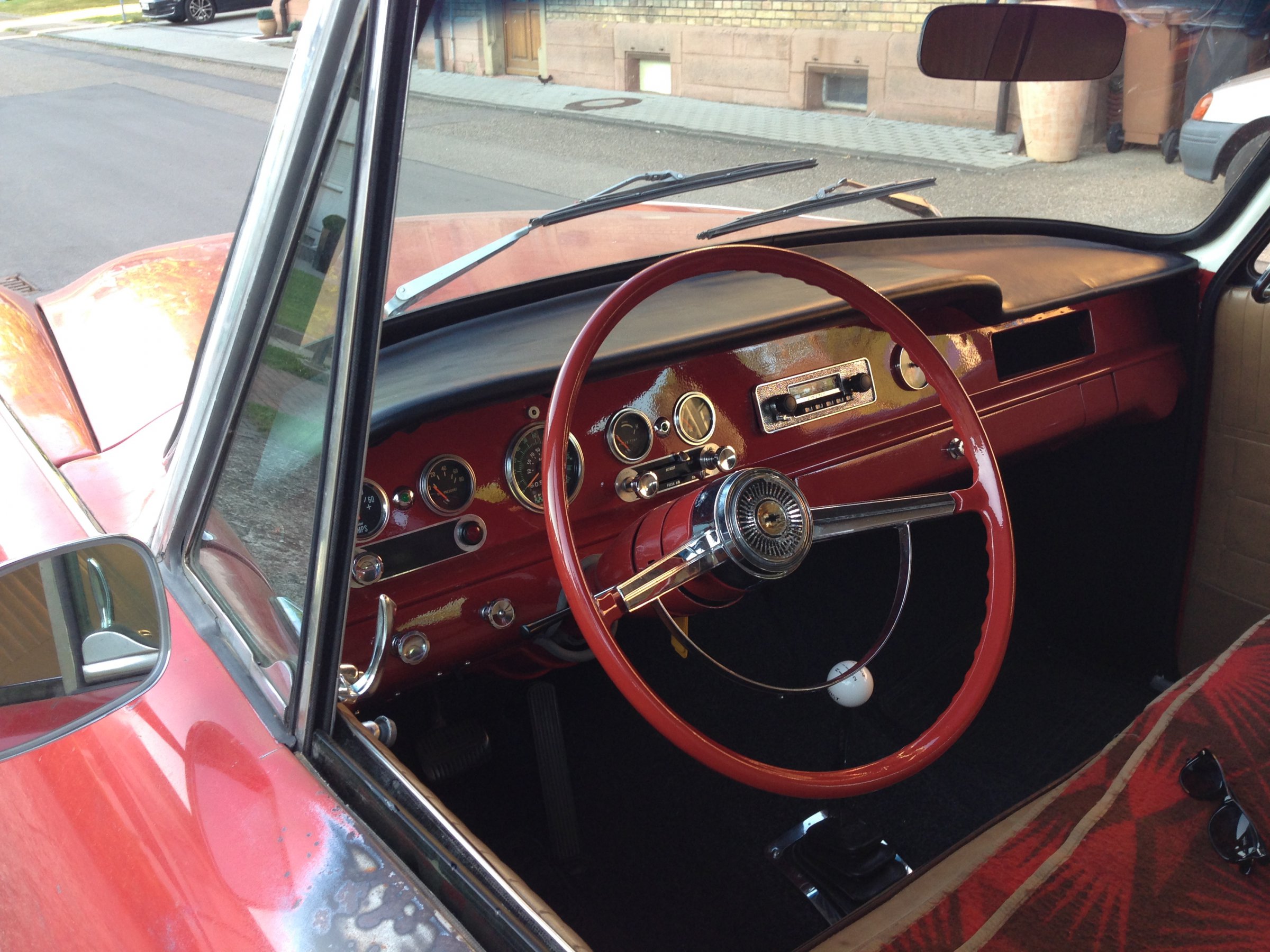

Der Innenraum plus Lenkrad und Armaturenbrett wurden komplett lackiert, ebenfalls 2-farbig, entsprechend der Aussenlackierung.
Es wurde alles vorgeschliffen, tw. bis aufs Blech, mit einem 2K-Epoyd-Filler grundiert, dann wieder geschliffen, nochmals mit EP gespritzt und feingeschliffen, dann direkt mit Einschicht-2K-Acryllack lackiert.
Der Rotton wurde nach einem Muster angemischt , das Dach ist eine RAL-Farbe.

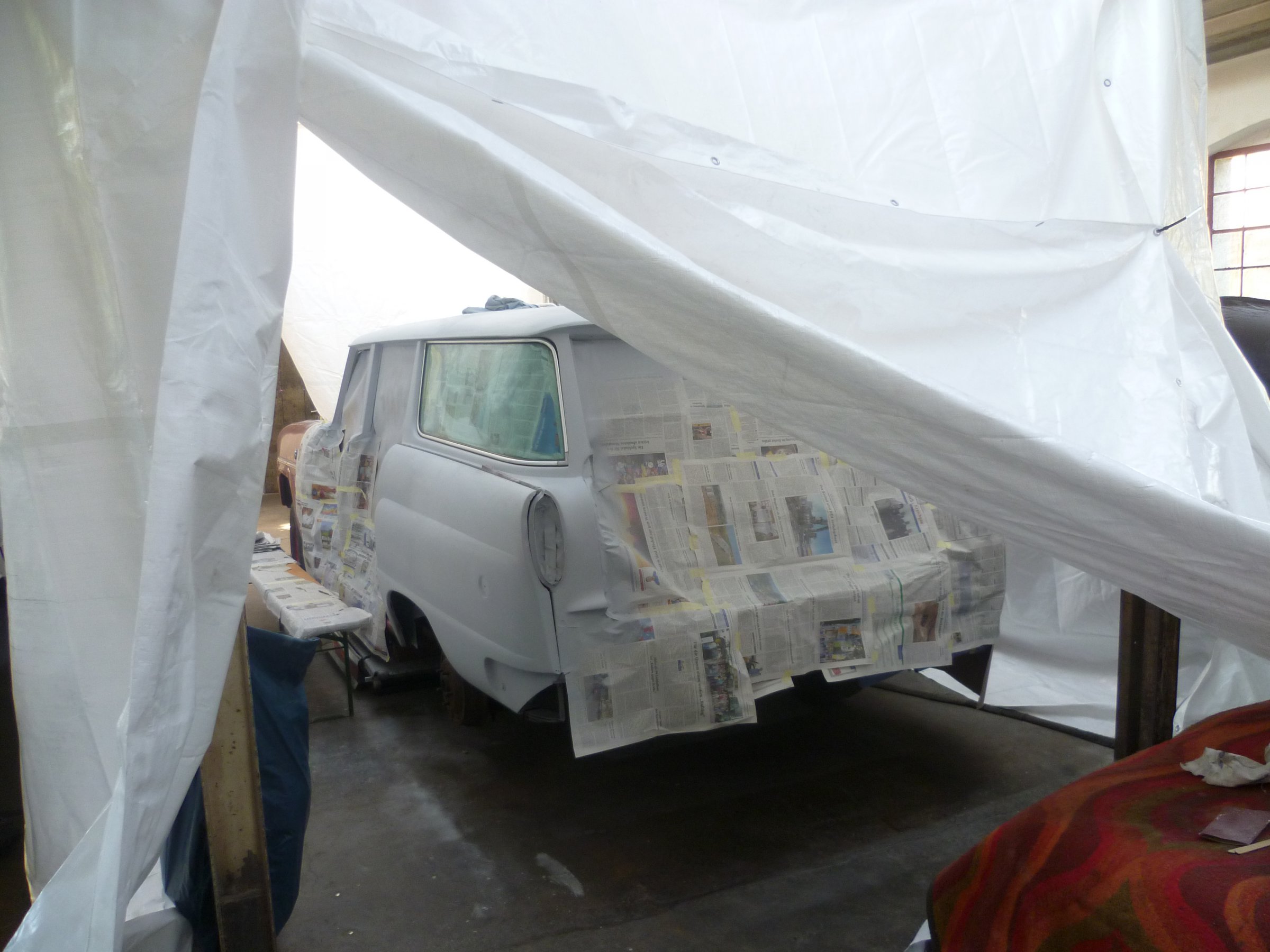

So in etwa stell ich mir das mittelfristig auch mal vor. Das ist aber noch ein langer Weg bis dahin :rolleyes:
So, die Füllerarbeiten sind fertig.

Die letzte Lackierung habe ich tatsächlich nicht mehr in der Garage gemacht, ist mir zu viel Sauerei. Habe mir in einer Hobbywerkstatt die Lackierkabine angemietet und würde es wieder so machen. Leider vermieten die in Diedenbergen nicht mehr, das wäre für dich grad ums Eck [mention=4035]klawitter[/mention].
Oh ja, ich kann euch ja mal ein Bild meiner Halle nur nach den Arbeiten nur allein an der Schwalbe machen!
Aber egal, dafür hab ich sie ja. :rolleyes:

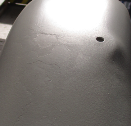

Was ich oben noch nicht geschrieben hatte:

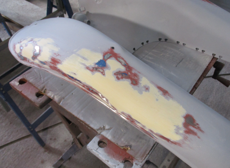

Gestern nach dem Schleifen des Spachtels war ich ziemlich frustriert, wie das 2. Bild in #122 erahnen lässt. Immer wieder passiert es mir, dass ich keine glatten Übergänge des Spachtels zum alten Untergrund hinkriege. Ob es am Trockenschleifen liegt? Nassschleifen wäre ja aber bei Polyesterspachtel keine so gute Alternative. Durchgetrocknet sollte er gewesen sein.
Dagegen gelang das bei dem Faserspachtel, den ich für die Stelle an der Haube, wo die Steckdose saß, benutzt hatte, auf Anhieb recht gut. Da denke ich, dass das mit dem Feinspachtel doch noch viel besser gehen müsste...?!
Hat einer eine Idee, wo der Fehler liegt?
(Einer ist mir schon aufgegangen: ich habe zu lange weitergeschliffen, nachdem die ersten blanken Blechstellen auftauchten - da hätte ich sicher früher nachspachteln oder füllern müssen, oder?)

Manchmal reissen die dünn geschliffenen Kanten aus und zack, ist wieder ein Absatz da. Zumindest mir passiert sowas ;)
Denke: zu wenig Haftung (Vorarbeit) oder zu fest oder heiss geschliffen. Oder beides...
[mention=800]patapaya[/mention] Hat einer eine Idee, wo der Fehler liegt?
Spachtel und Lack haben eine unterschiedliche Härte. Der Spachtel ist in der Regel weicher. Da muß man viel Gefühl in den Fingern haben, wenn man manuell schleift. Egal, ob naß oder trocken.
Den finalen Gang macht man eh mit dem Füller. Den dick genug auftragen und dann naß glatt schleifen, dann sind die "Augen-Ringe" in der Regel verschwunden.
Gehe ich richtig in der Annahme, es war der erste Spachtelauftrag , also kein Feinspachtel ?
Wenn Dun beim Schleifen Blech frei schleifst , ist das Blech zu hoch, also nicht gut ausgebeult worden. Mit einem Körner diese Blechstellen minimal einschlagen , erneut nachspachteln und mit einem Schleifklotz von Hand trocken schleifen . Danach gut und reichlich füllern und dann nassschleifen . Dazwischen die zu schleifenden Bereiche leicht mit dunkler Spraydosenfarbe anhauchen ( man nennt das Schwärzen ) . Das alles ist reine Übungssache und das Feingefühl in den Händen immer beachten . Du spürst mit der Zeit , wenn selbst nur der kleinste Punkt von einer Unebenheit vorhanden ist .
Auf dem ersten Bild sehe ich aber auch einen Umstand, der Dir Ärger bereiten wird. Oben hast Du den Spachtel am Ende nicht genug geschliffen, also zu wenig am Ende wo der Spachtel ausläuft , da ist noch zu viel Spachtelmasse drauf. Fahr mal mit Deiner Innenhandfläche darüber, dann spürst Du dort eine Kante . Das sollte nahtlos auslaufen . Bei diesem Blechteil wäre ein Spritzspachtel für Dich einfacher gewesen, da Du diesen viel gleichmäßiger auftragen kannst als wie mit einer Blechspachtel zu spachteln .Dabei geht man auch über die Schadstellen großzügiger hinaus , lässt das weiter auslaufen . Bei Rundungen ein großer Vorteil , weil man keine plane Oberfläche hat, sondern eher eine leicht gewölbte , was man nach dem Lackieren auch kaum sehen kann .

Als ich Lehrling war, wurde in einer alten Garage lackiert, die beheizbar war und einen Ventilator in einer Aussenwand, damit man nach 15 Minuten auch noch was sehen konnte, sobald lackiert wurde.Gegen Staub wurde kurz vorher der Boden und die Wände mit Wasser abgespritzt.
Und das Ergebniss war (würde ich behaupten) reiner Zufall. Was den Dreckanteil in der frischen Lackierung angeht.

Aber sicher doch , und damals hatte man ja noch nicht gleich so eine teure Spritzkabine , wegen der 3 Autos , die man evtl lackieren sollte , da gab es oft solche Notbehelfe , wobei das Ergebnis nicht automatisch schlecht sein muss . In südlichen Ländern ist es teilweise noch heute so, dass man Thermoplast zum Spritzen verwendet und dass auf dem Hof der Werkstatt . Ausbesserungsarbeiten sind da ja einfach und schnell gemacht .
