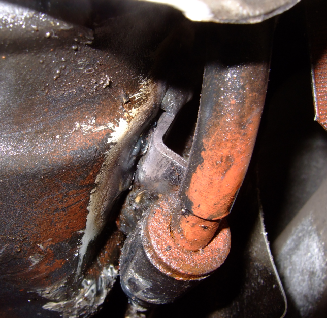

Mal eine Rückmeldung:
Um das Problem (so es denn eines ist...) zu verdeutlichen:
Hier sieht man die Lücke zwischen Bremsbacke und der Aufnahme am Hebel. Macht so 1-2 mm aus. An Hebelweg sind das ca. 5 mm bis der Hebel überhaupt an den Backen anliegt. Das Problem sind aber die Backen, die Hebel sind gleich, zumindest der Abstand zwischen den Backenaufnahmen. Ich denke, an sich würde das gar nicht so viel ausmachen. Dennoch hab ich einen Schweißpunkt auf den Hebel gesetzt und Zinkspray drüber.
Der Hebel lag dann eingebaut an den Backen an, so wie es auch auf der linken Seite ist.
Ich habe alles alles zusammengebaut und erneut eingestellt und immernoch ungleiches Verhalten...:confused:
Wenn ich den Bremshebel anziehe, ist rechts alles noch lose wenn links anfängt zu blockieren. Zieht man den Hebel weiter an, blockiert freilich auch irgendwann rechts.
Weitere Fehlersuche ergab, dass aus unerfindlichen Gründen das Seil rechts im Verhältnis länger ist als links (ist es ja sowieso aber der Hebel an der Gewindestange steht ungleichmäßig.:frown:
Und so zieht links wieder eher an als rechts... asdf
Ich habs dann aufgegeben. Ist ja nur Feststellbremse und hoffe, dass es für den TÜV ausreichend gleichmäßig anzieht bzw. der eben stark genug anzieht, dass beide Seiten blockieren. Wenn nicht, könnte man noch die Aufnahmehülse für den Seil-Mantel modifizieren.
