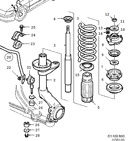

Vorne: Ich denke, nur den Dämpfer tauschen wäre wohl nicht die Mühe wert. Was braucht man noch dazu?
Ich habe schon mal folgende Teile bestellt:
Fehlt da noch was wichtiges, oder ist alles was man braucht dabei?

Ja, das sollte so schon passen - allerdings gibt es den Anschlagpuffer an der Staubschutzhülse beim 900II nicht, kontrolliere also nochmal, ob du da wirklich das richtige Teil erwischt hast (vielleicht ein Universalteil, das nicht bei allen Typen komplett verwendet wird?)
Wenn du magst, kannst du noch die große Verschlussmutter des Federbeins mit erneuern (#4 - mehr der Optik halber).
Noch ein Hinweis zur Montage: Achte darauf, wie die beiden U-Scheiben montiert sind - besonders die untere ist für Geräusche verantwortlich, wenn sie verkehrt herum eingesetzt wird! AFAIR muss die Beschriftung von oben erkennbar sein.
Meine Staubschutzhülse war auf der einen Seite ganz weg und auf der anderen Seite so zerfledert, das ich die vor dem TÜV einfach rausgeschnitten habe. Da war aber auch so ein Kunststoffpuffer auf der Stange, der auch so ähnlich ausschaut.
Bist du sicher, das da keiner drauf kommt?
Ist doch OEN 4483897.
wird mir wenigstens so angezeigt. Mit Puffer.
Bei meinem ist der Dämpferwechsel schon so lange her, so dass ich mich an die Details nicht mehr genau erinnere, und war daher vom EPC-Bild ausgegangen, wo der Dämpfer nicht gezeigt - aber immerhin die Hülse als Anschlag benannt wird, und wenn ich mir das Bild bei Skandix ansehe, dann steckt da sehr wohl der Anschlagdämpfer mit drin - sorry für die Verwirrung. Den OE-Zuordnungen der Ersatzteilportale traue ich nicht unbesehen, aber hier scheint ja zu passen, was du rausgesucht hattest. 'tschuldigung!
Kein Grund sich zu entschuldigen. [emoji41]
Lieber ein mal mehr genau hingeschaut, als mit zerlegten Auto nach den richtigen Teilen suchen zu müssen.
Zum einen gab es für den 902 und 9³I gefühlte 75³ Dämfer, die alle zum Schluss inkl. Aero auf eine Teielnr zusammengestrichen wurden, und zum anderen wurden die Zeichnungen im EPC keineswegs gebührend nachgepflegt. Da bleibt einem letztlich nur der Glauben an das Gute im Teilehandel ;)
(Wobei 902 und 9³I unterschiedliche Dämper vorne haben. Nicht, dass ich da Verwirrung stifte ;)
