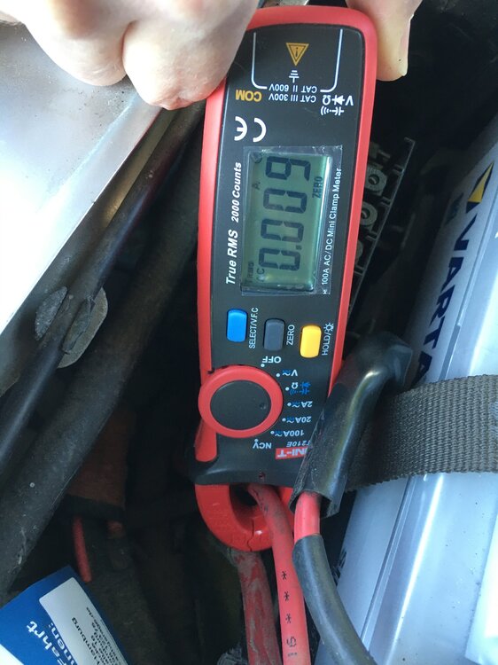

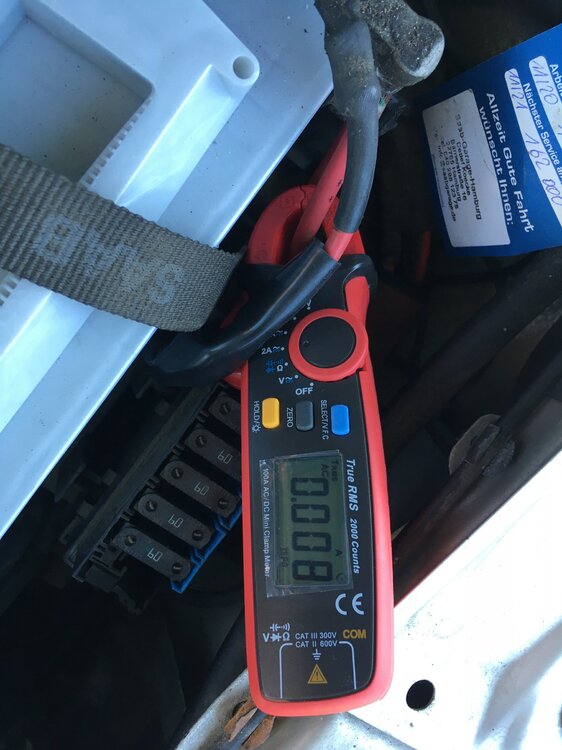

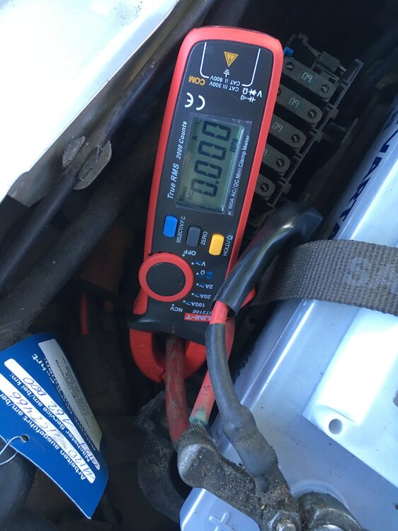

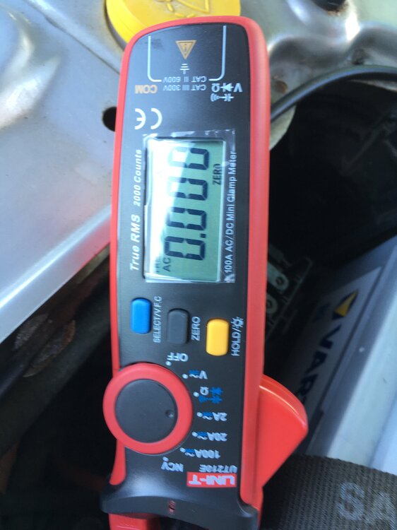

Nachtrag – die Messzange ist heute angekommen.
Nach Türoffnung die Haube auf und angeklemmt. Die Innen-/Fußraumbeleuchtung ist natürlich direkt an...
Einstellrad steht auf 2A, somit sind es 8 bzw. 9 Milliampere (nur auf einem der drei Kabel).
Ich hatte jetzt die letzten Tage diverse Lack- und andere Bastelarbeiten, bei denen ich dann Türen- und Heckklappe auf hatte.
Die Batterie habe ich zu Anfang abgeklemmt (wenn ich voraussichtlich länger als 1 Stunde zu Gange bin), die letzten 2 Tage dann nicht mehr.
Starten war nie ein Problem, von daher scheint die alte Batterie tatsächlich nicht mehr in Ordnung zu sein.
Diese stand nun etwa 2 Wochen rum, hält aber immer noch die Ladung und ich kann mit ihr Starten (kurzer Austausch zum Checken) – dementsprechend werde ich sie in Abständen mal ans Ladegerät hängen und gucken, Reserve ist ja nie verkehrt. :smile:
