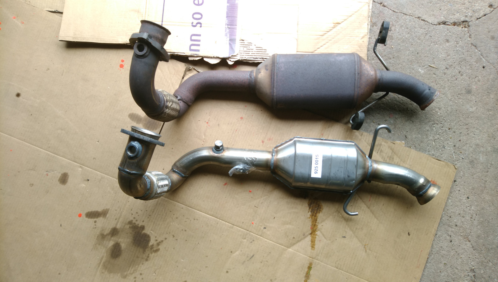

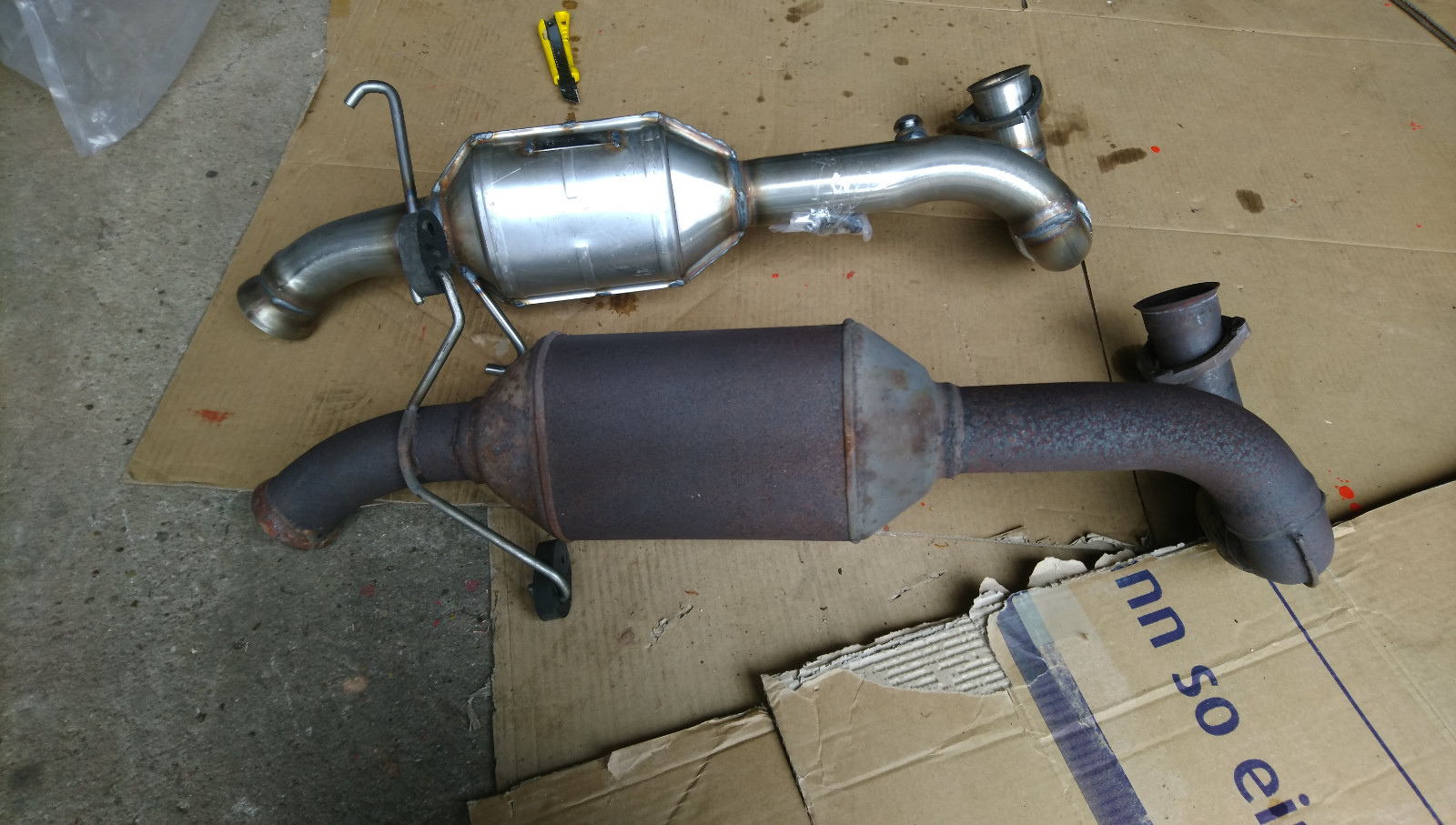

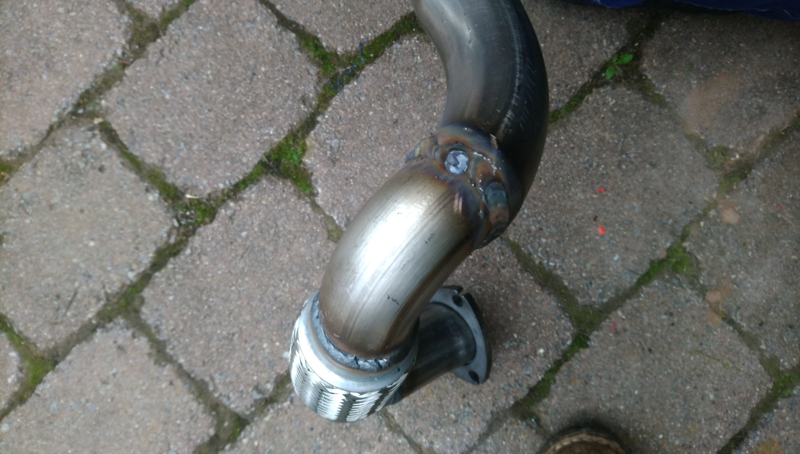

Der KAT war im großen und ganzen ok verarbeitet. Passform, naja...:hmpf: Einfach reinwerfen war nicht drin, war aber zu erwarten. Vermutlich hätte man ihn auch ohne Schweißarbeit angebaut bekommen aber dann hätte das Flexstück schon gut Vorspannung gehabt. Das wollte ich vermeiden. Oder er wäre an der Getriebeglocke angestanden. Also einmal an einer Schweißnaht aufgetrennt und passend wieder zusammengebraten. Danach war er natürlich minimal kürzer. Mit Verdrehen vom Zwischenrohr ging es aber irgendwann. Die Bügel mussten natürlich auch passend gebogen werden. Das war aber das geringste.
Im Großen und Ganzen für den Preis akzeptabel...
Aus dem alten KAT kamen schon zusammengeschmolzene Bröckel raus. Ertstaunlich war auch, nachdem der neue KAT drin war, hat sich ein komplett neues Fahrgefühl eingestellt. :eek:
Der Turbo dreht wesentlich schneller hoch und man hört ihn nun auch richtig. Tech 2 bestätigt, erst mal kräftige Überschwinger bis 1,2 bar (mit der B204R Map, war vorher schon drauf). Im Kat muss sich wirklich alles quer gestellt haben... Läuft nun wesentlich besser! :top:
Beim Demontieren allerdings zwischenrohr futsch gemacht... Flexstück ist nun hinüber. Also auch neu bestellen!
Die E-Nummer ist eine Spanische. Hersteller steht nicht drauf. Nach der Nummer hab ich aber nicht gegooglet. Hab sie mir auch nicht aufgeschrieben/abfotografiert.

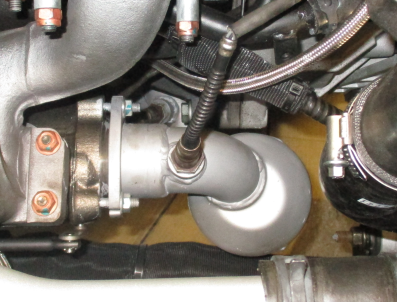

Achja, positiv finde ich auch den zweiten Lambdasondenanschluss. Hab gleich meine LM-1 Breitbandsonde mit eingebaut. Dazu vielleicht bald mehr in meinen Problemen mit dem "Long Term Fuel adaption"-Fehler.

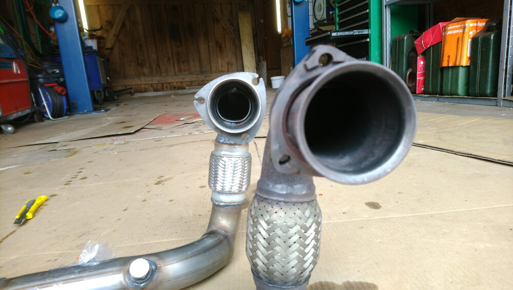

Puh. Sorry wenn ich das jetzt so drastisch ausdrücke, aber wenn ich nur oben in den Eingang vom Turbo in die Downpipe schaue, fällt mir nur ein, daß das ein absoluter Müll ist.
Mag sein, daß der besser als der alte, geschrottete Kat funzt, aber nur dieser Übergang vom Flansch in das kleinere Rohr / Bogen ist einfach nur Sch***...
Da brauchst du dich nicht entschuldigen, das sehe ich genauso :smile:
Aber für 100 €... hätte ich noch länger rum geeiert wären auch wieder ~100€ für HU/AU fällig. Reduzierten Satz gibts nur bei Vorführung innerhalb eines Monats (ca. 20€). Insofern finde ich das ok. Den alten KAT muss ich allerdings noch zurück schicken, mal sehen ob das reibungslos von Statten geht (die Erstattung).
Ach, und deutlich kleiner ist der Ersatzkat ja auch noch :biggrin:
Was hat der jetzt gekostet?
Klar, um erstmal die AU zu bestehen geht das. Strömungs- und Fertigungstechnisch ist das Ding halt schon echt übel finde ich. Da würde ich an deiner Stelle mal schauen, ob du entweder einen guten gebrauchten auftreiben kannst (ich hatte noch einen, den aber kürzlich mangels passendem Fzg. weiter gereicht). Oder ggf. einen qualitativ guten Kat in die alte Downpipe einschweißen. Also alten Kat heraus trennen, neuen einschweißen. Rest scheint ja noch gut zu sein von der alten Downpipe.

Ja, keine Ahnung, warum man das nicht gleich richtig macht, so viel teurer wäre ein etwas dickeres Rohr bei der Produktion ja nun wirklich nicht...
Jeder Cent zählt wenn man viele produziert. Vielleicht hätte man den Rohrbogen auch leicht schräg anschweißen müssen -> mehr Zeit -> mehr Kosten... und wenns das auch tut...:rolleyes:

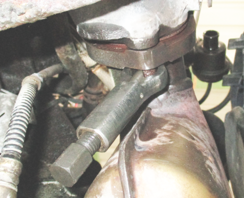

Aber eine andere Frage beschäftigt mich noch: Der Kat und damit die Montage dürfte bei meinem Softturbo B204E ja gleich sein. Kommt man im Motorraum gut an den Turbo dran? Oder braucht es wegen der Größe der Hände maximal 5-jährige Kinder mit der Kraft eines Arnolds zu seinen besten Zeiten? Kommt man von oben oder - wahrscheinlich - von unten besser dran?
Da kommt man eigentlich ganz gut ran. 2x 13er Muttern von oben und eine von unten.
Ggf. vorher den Hitzeschutz vom Turbo demontieren.
Dann werde ich den klassischen Weg wählen: Mehrere Tage vorher mehrfach mit Rostlöser einsprühen und hoffen, dass die Demontage klappt.
Gruß Michael
Das sind gerne auch mal 12er ;)
Und je nachdem, obe eine Mutter schon mal aufgegeben hat, auch 12 und 13er gemischt.
Zwei der Muttern konnte ich gut von oben sehen und schon mal mit Kriechöl duschen, von unten muss die Verkleidung weg, das ging ohne Aufbocken nicht so schnell. Die dritte Mutter bekommt aber die nächsten Tage auch mehrere Kriechölduschen, dann wird das schon klappen. Hoffe ich! ;-) Die Hoffnung stirbt zuletzt.
