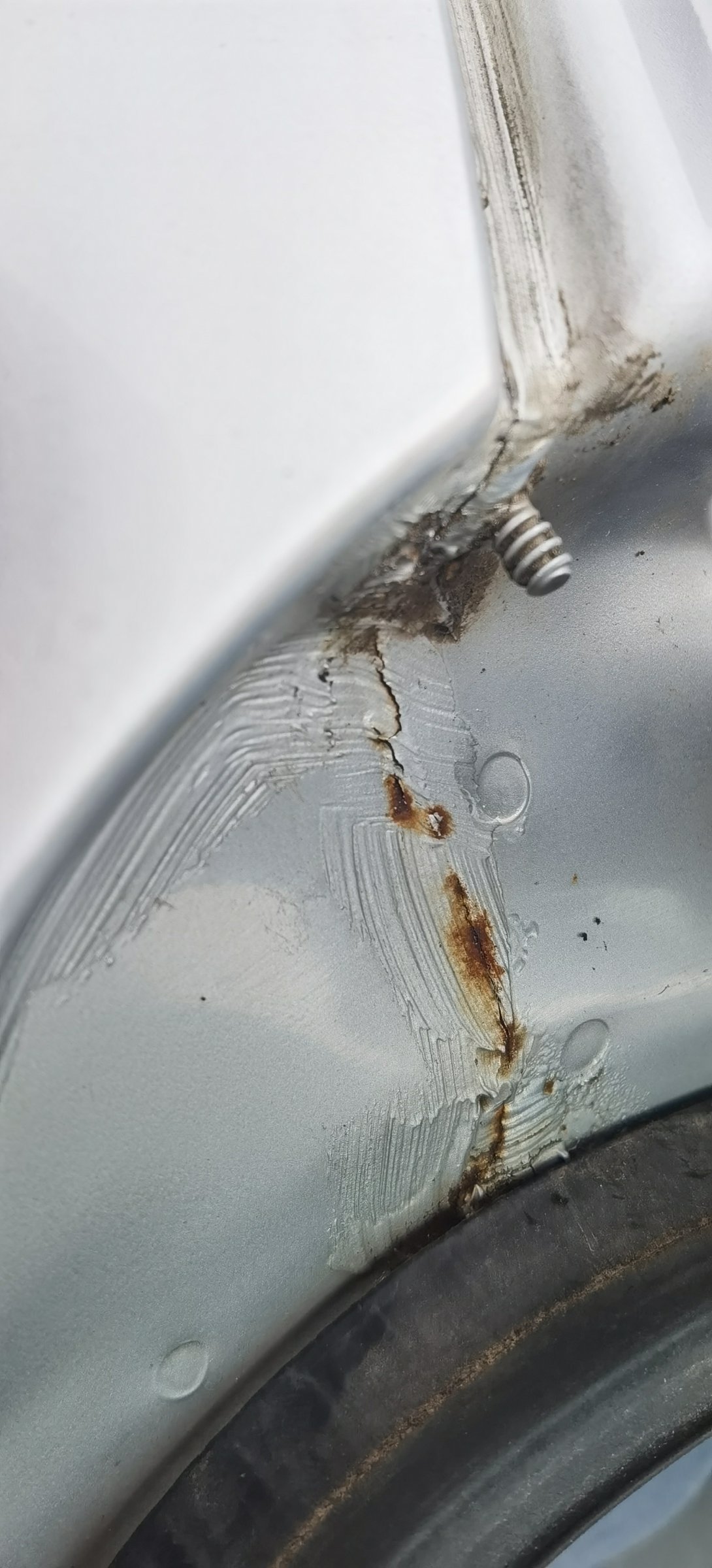

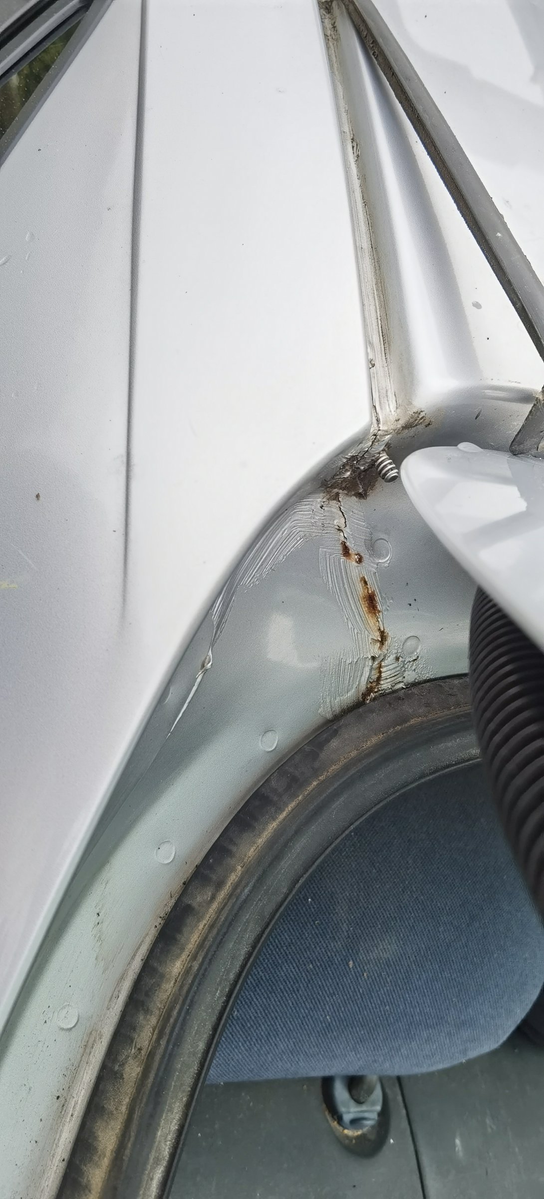

Nach den Tagen des Regens habe ich nun denke ich des Rätsels Lösung gefunden.
Einmal die Stelle oben am Dach mit der Naht und im unteren Bereich der Heckklappendichtung ist Fahrerseitig eine schöne Roststelle wo die beiden Bleche aneinandergesetzt sind und dort sieht man innen auch die Wasserspur herunter laufen.
Heißt also beim Motorenwechsel auch gleich etwas gegen den Zahn der Zeit tun :rolleyes::smile:

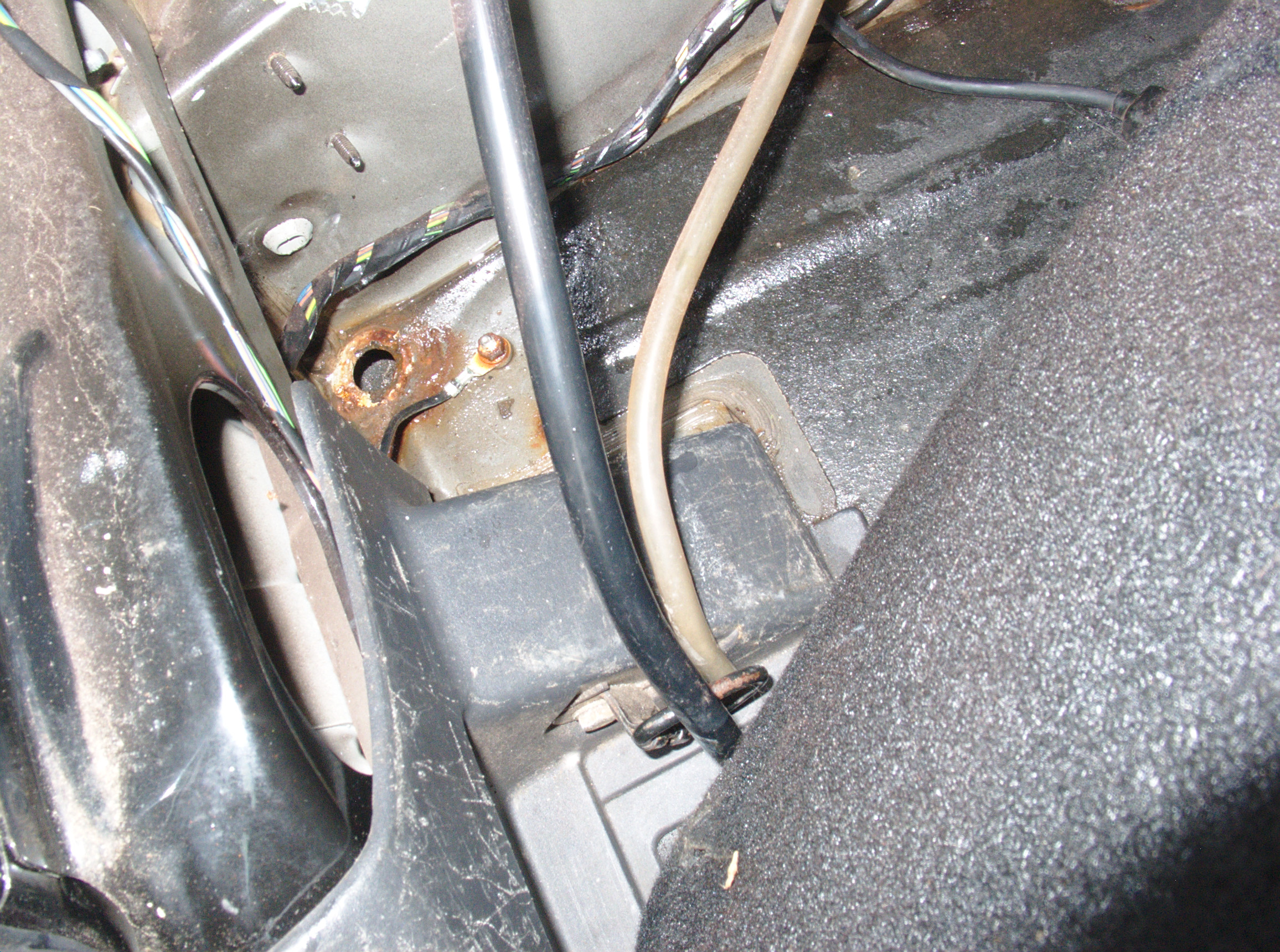

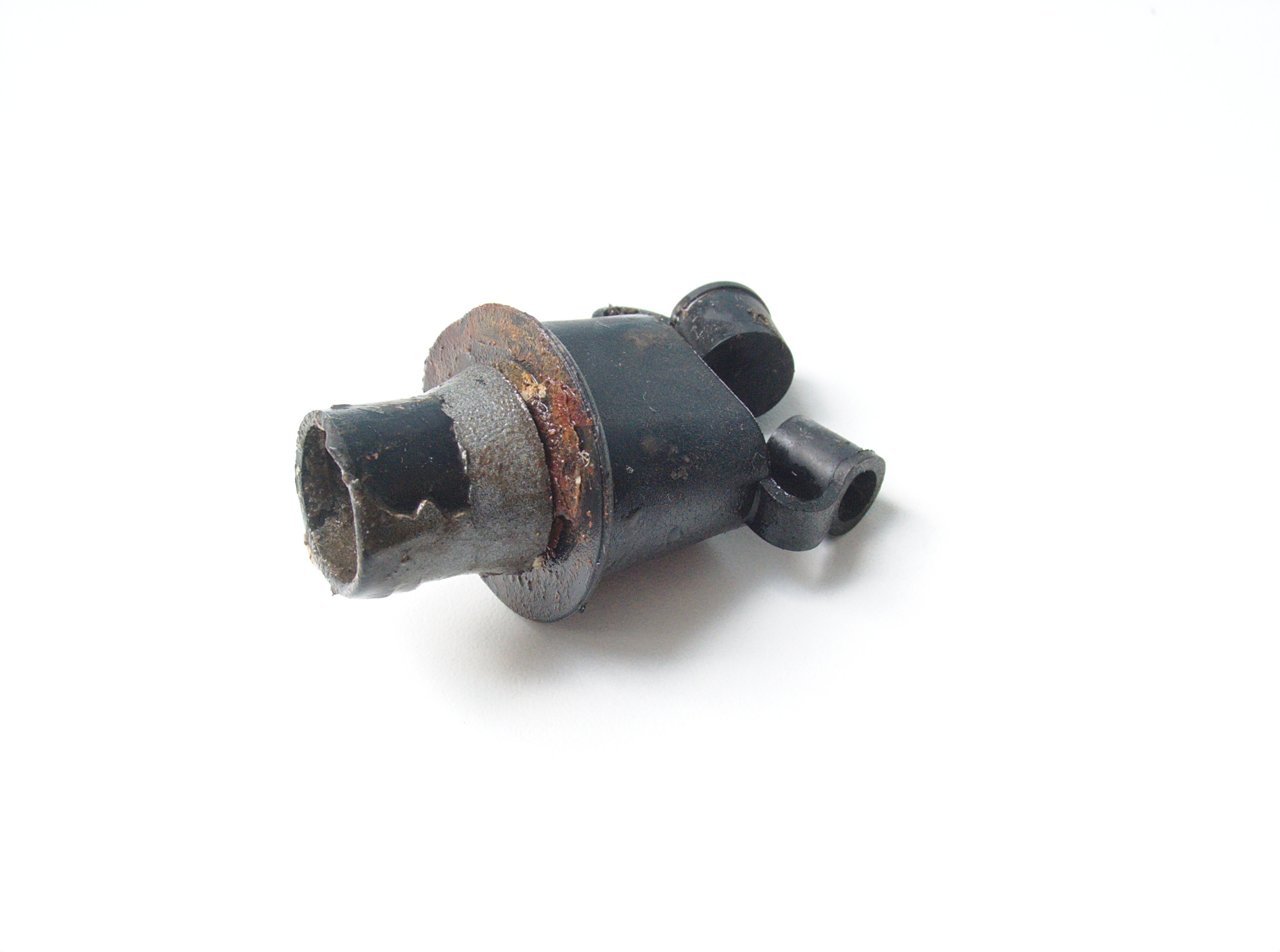

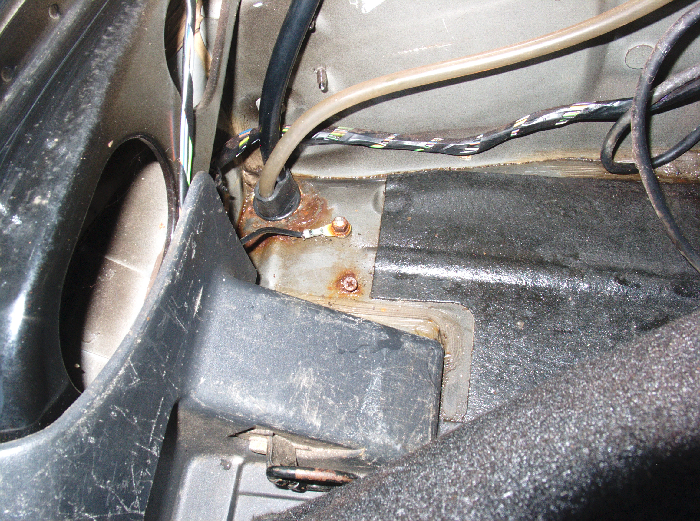

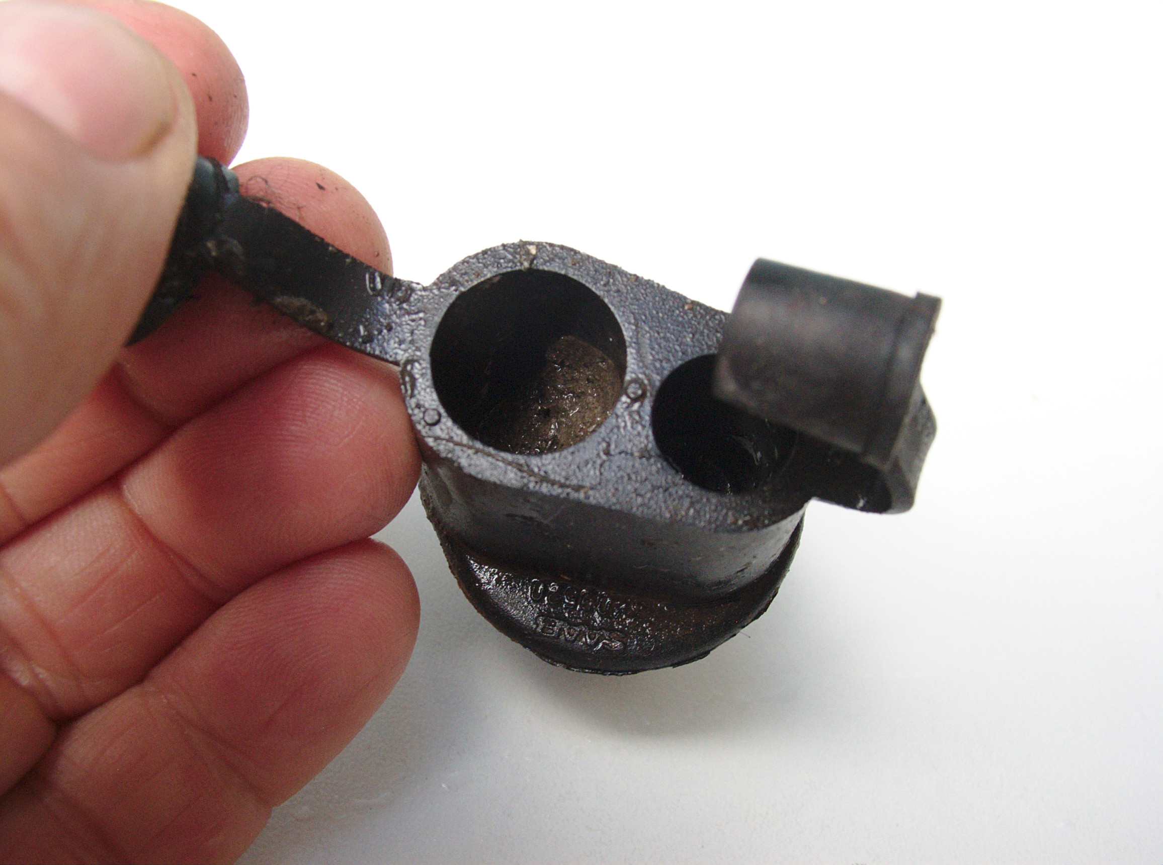

Ursache gefunden!!!
Im Kofferraum läuft das Wasser vom Schiebedach und der Antenne raus.
Der Ablauf des Schiebedachs war verstopft durch etwas Sediment:
Ursache gefunden!!!
Danke für die Rückmeldung :top:
