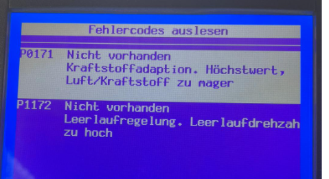

Ich hab Ihr mein Tech2 geschickt und sie hat das hier ausgelesen:
Ich habe von der Motronic und dem Einspritzer null Plan, gehe aber, gerade weil die CE mal kommt und mal nicht, intuitiv auch erst mal von Falschluft aus. In 10 Tagen ist sie übers Wochenende hier, da würde ich das gerne in Ordnung bringen.
Meine Frage, um halbwegs vorbereitet zu sein: Gibt es neben dem offensichtlichem Geschläuch etc. am Sauger irgendeinen typischen Falschluft-Pferdefuß, den man kennen sollte und vlt. nicht so direkt drauf kommt?

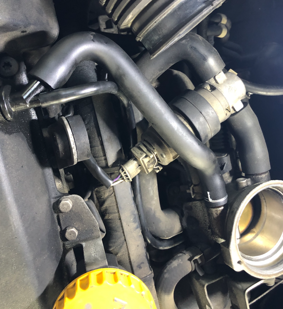

Gibt beim 204i nur ein paar Unterdruckschläuche. Die pauschal tauschen. Ebenso die "Gummifutt" am Ventildeckel für die Kurbelgehäuse-Entlüfung. Leerlaufsteller ausbauen, reinigen, mit Balistol schmieren.
Der Gummiring am Luftsammler, wo dieser von oben auf die Drosselklappe gesteckt wird, ist auch so ein Kandidat. Ansonsten hatte ich so einen Fehler mal in Zusammenhang mit Lambdasonde. Seit diese gewechselt wurde ist Ruhe. Bin aber nicht sicher, ob sie wirklich der schuldige war, da der Fehler nur sporadisch auftrat, aber immer wieder.
Perfekt, Danke! Eine umsonst getauschte O²-Sonde hab ich auch noch rumliegen. Sollte dann wohl alles klappen.
JFTR: Da müsen zwei O-Ringe korrekt sitzen!

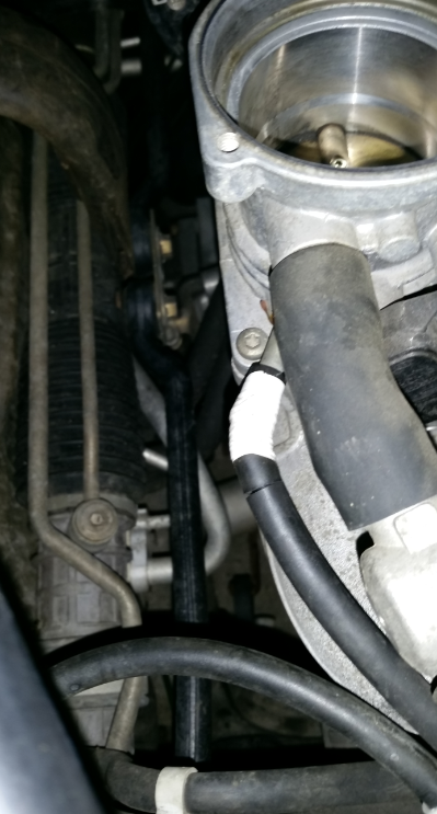

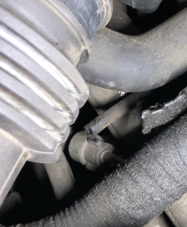

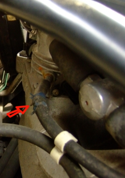

Und gerne ist auch der Schlauch, der vom Tankenlüftungsventil hinten an die DK geht, eingerissen - aber ganz fies zu sehen, da muss man anfassen!
Bei meinem Sauger war dieser Fehler dann aber erst durch ein neues Tankentlüftungsventil dauerhaft zu beheben.

Die Gummiringe vom Resonator sind ganz heiße Kandidaten. Wenn die nicht mit ein bißchen Vaseline eingesetzt werden, rollen sie sich auf und quetschen dann kaputt. Und prompt gibt es dort eine minimale Luftleckage.
