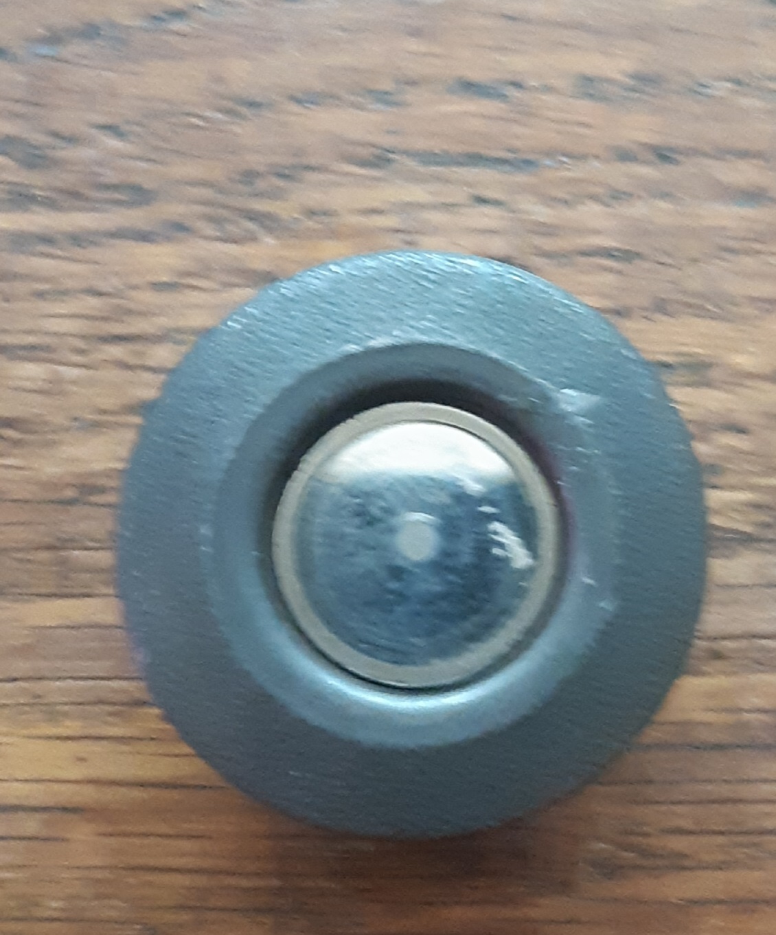

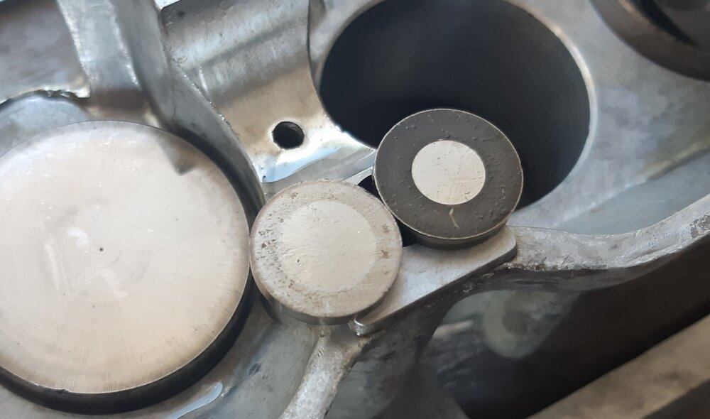

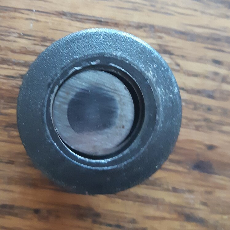

B201 Zylinderkopf... Planen???
Wieviel Spiel hat das Ventil in der Ventil Führung?
Ich habe so einen Schaden noch nie gesehen!
Null Spiel. Führung perfekt.
Keine Ahnung, was da passiert ist.

Ventile neu eingestellt (wurden neu eingeschliffen).
Kontrolle nach Warmlauf und 30 Min Abkühlung: Alles EL Ventile sind zwischen 0,2 und 0,25, alle Auslassventile sind zwischen 0,4 und 0,45.

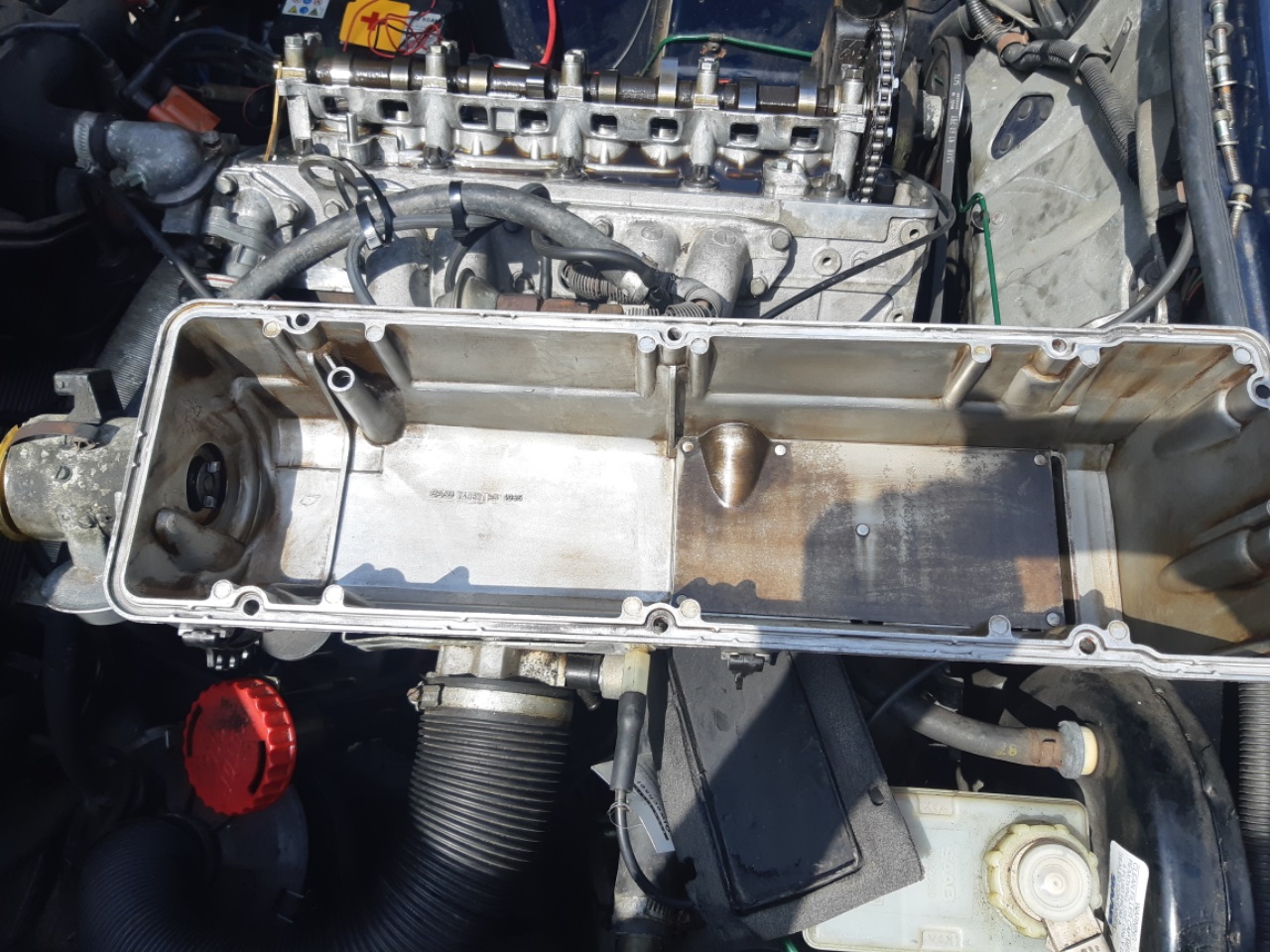

Und so sieht ein 33 Jahre alter Ventildeckel aus, wenn der Wagen eine gute Wartung hatte.
Nur mit Küchenpapier ausgewischt (damit er für den Einbau der VD Dichtung trocken ist und nicht tropft). Da wurde nichts geschrubbt oder "poliert".
Beneidenswert, meiner sah anders aus.
Als Tipp viele Ablagerungen sind auch unter dem aufgenieteten Deckel..
