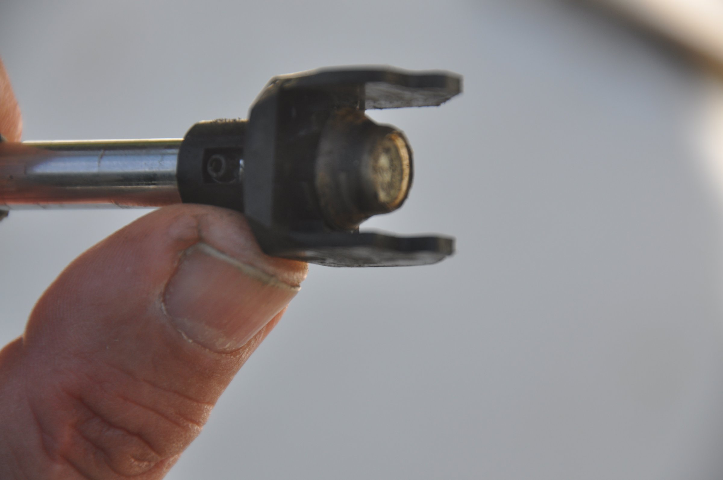

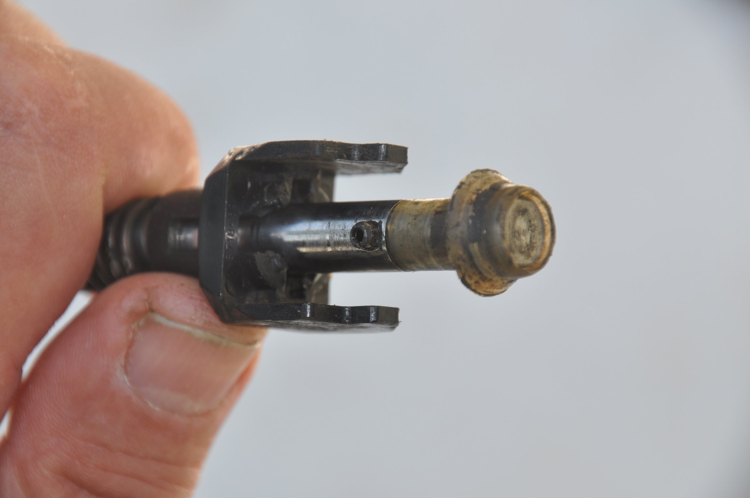

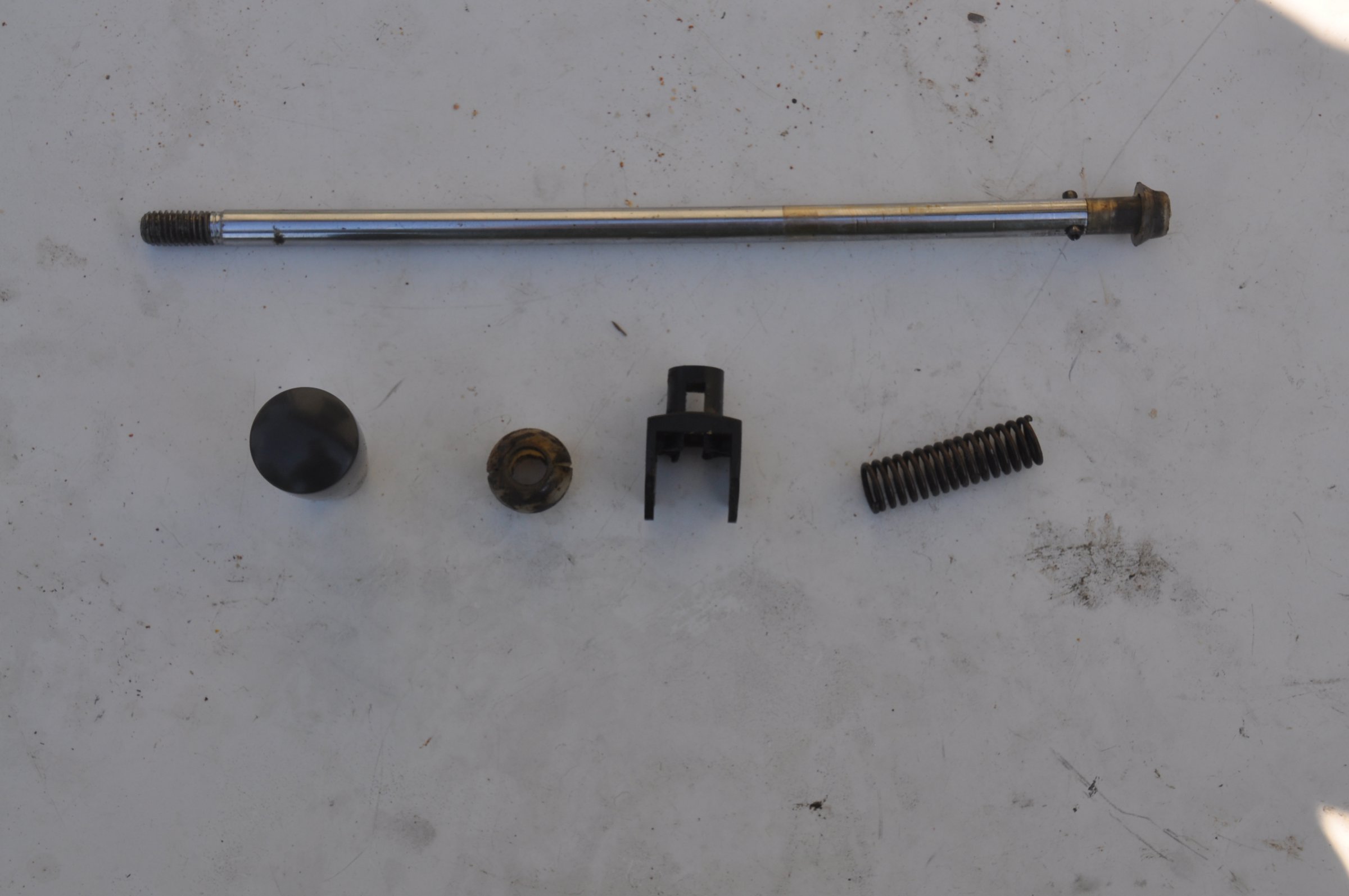

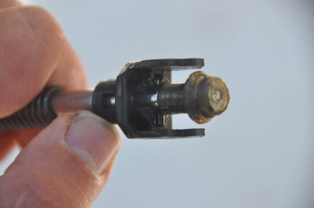

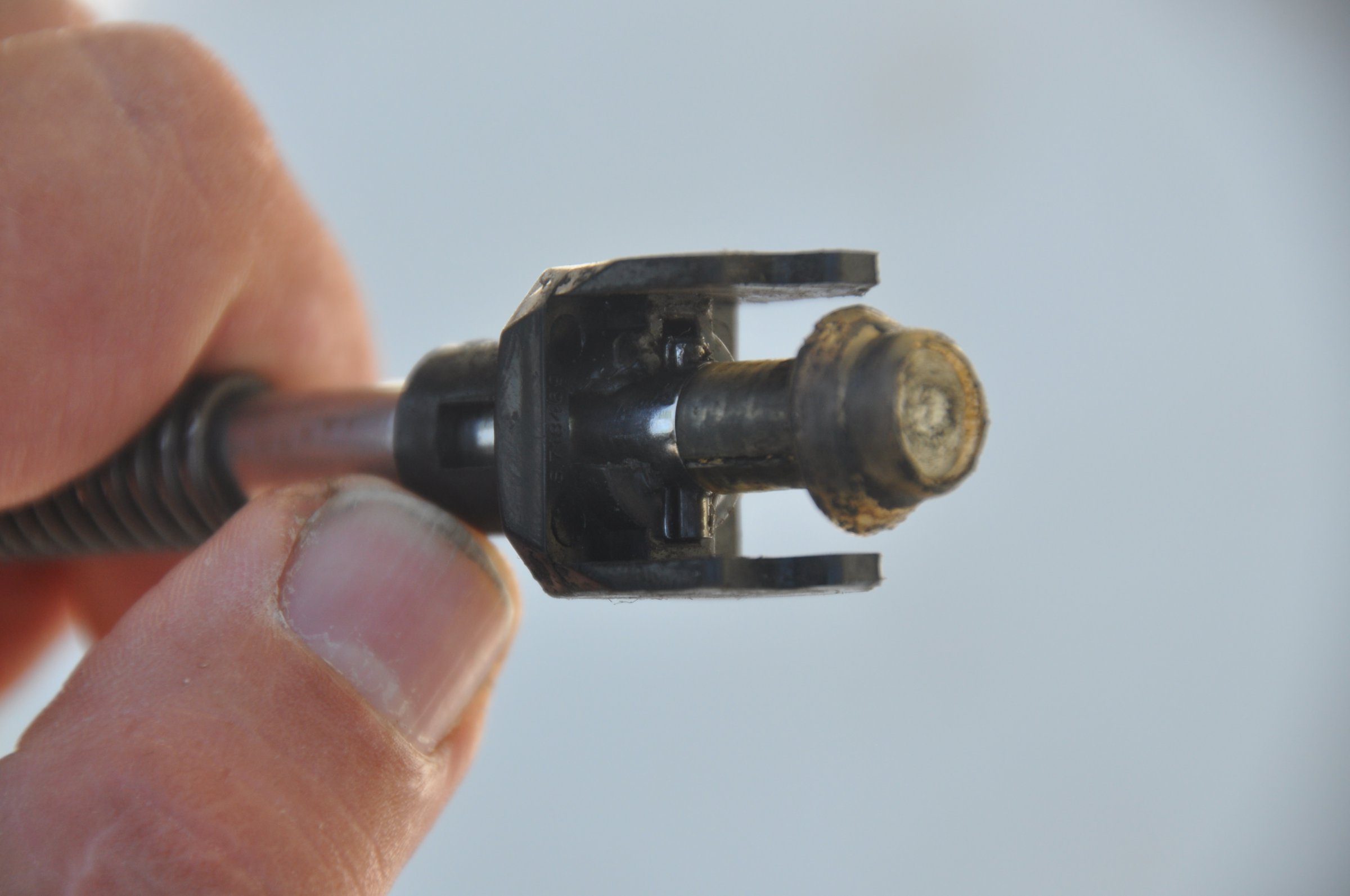

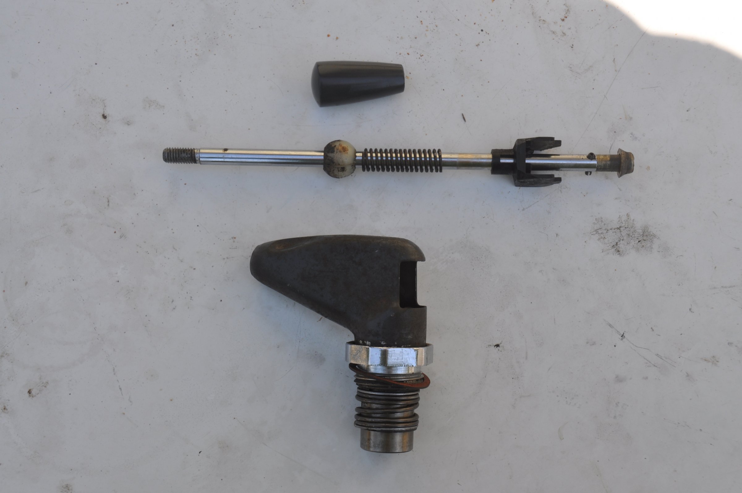

So, am ausgebauten Schalthebel konnte ich jetzt einmal das Zerlegen üben.
Der erste Schritt ist wie von Meki gepostet:
Schalthebel rausziehen wie zum rückwärts fahren. Mit Schraubendreher den schwarzen "Kasten" festhalten.
Danach wird der Schalthebel selbst wieder zurück geschoben, der "schwarze Kasten" bleibt eingedrückt und der Schaltebel wird um 90° gedreht.
Der Hebel ist auf jeden Fall durch drehen verriegelt.
Dadurch wird der Sperrstift, der in einer Nut des schwarzen Plastikteils sitzt, mit dem Schalthebel gedreht und kann so in eine senkrecht dazu stehende tiefere Nut eingreifen und damit lässt sich der Schalthebel nun deutlich weiter herausziehen als zuvor und somit kann die Schaltstange nach unten aus dem Gehäuse rausgezogen werden. Bei abgeschraubtem Schalthelknopf kann dann die ganze Schalthebeleinheit aus dem Gehäuse herausgezogen werden.
Ich habe einmal ein paar Fotos gemacht, um das zu verdeutlichen...
DSC_0023.thumb.JPG.424b62619e10bc6040b198d5b0c8821a.JPG DSC_0024.thumb.JPG.252ea829bcf33d8be1795b5718178e56.JPG DSC_0025.thumb.JPG.300b84009ac9010ee5582f8a6c17b3f3.JPG DSC_0021.thumb.JPG.c2b173ad3d7646c7c853f9c8568b0f13.JPG DSC_0026.thumb.JPG.b7c7429ed14db4ba8d63637efd4a6512.JPG
Die Schaltstange muss sicher unten am Gelenk gelöst werden, sonst kann man sie nicht nach unten wegziehen.
