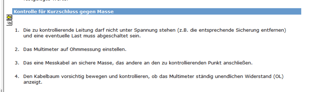

M
Dann müsste die stromlose Seite bei gezogener Sicherung auf Masse liegen.
. Wenn das der Fall ist, den Kurzschluss im Kabelstrang suchen. Vorher würde ich noch das Relais checken.

Kurzschluss in der Leitung?
Nimm die Sicherung raus und kontrolliere am fahrzeugseitigen Stecker, ob du da einen Durchgang/messbaren Widerstand findest. Wenn ja, hat da die Pluszuleitung irgendwo einen Massekontakt wegen durchgescheuerter Isolierung.
In dem Fall müsste die Sicherung auch schon durchbrennen, wenn du die Zündung einschaltest, ohne dass die Pumpe angesteckt ist.

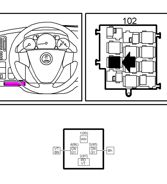

Danke klawitter, ja der Kurzschluss könnte theoretisch ja auch noch im Relais stecken - das solltest du mal probehalber tauschen.
Dafür kann man auch erstmal ein anderes der vorhandenen einfachen Lastrelais nehmen, z.B. vom Lüfter oder Heckscheibenheizung oder so...
