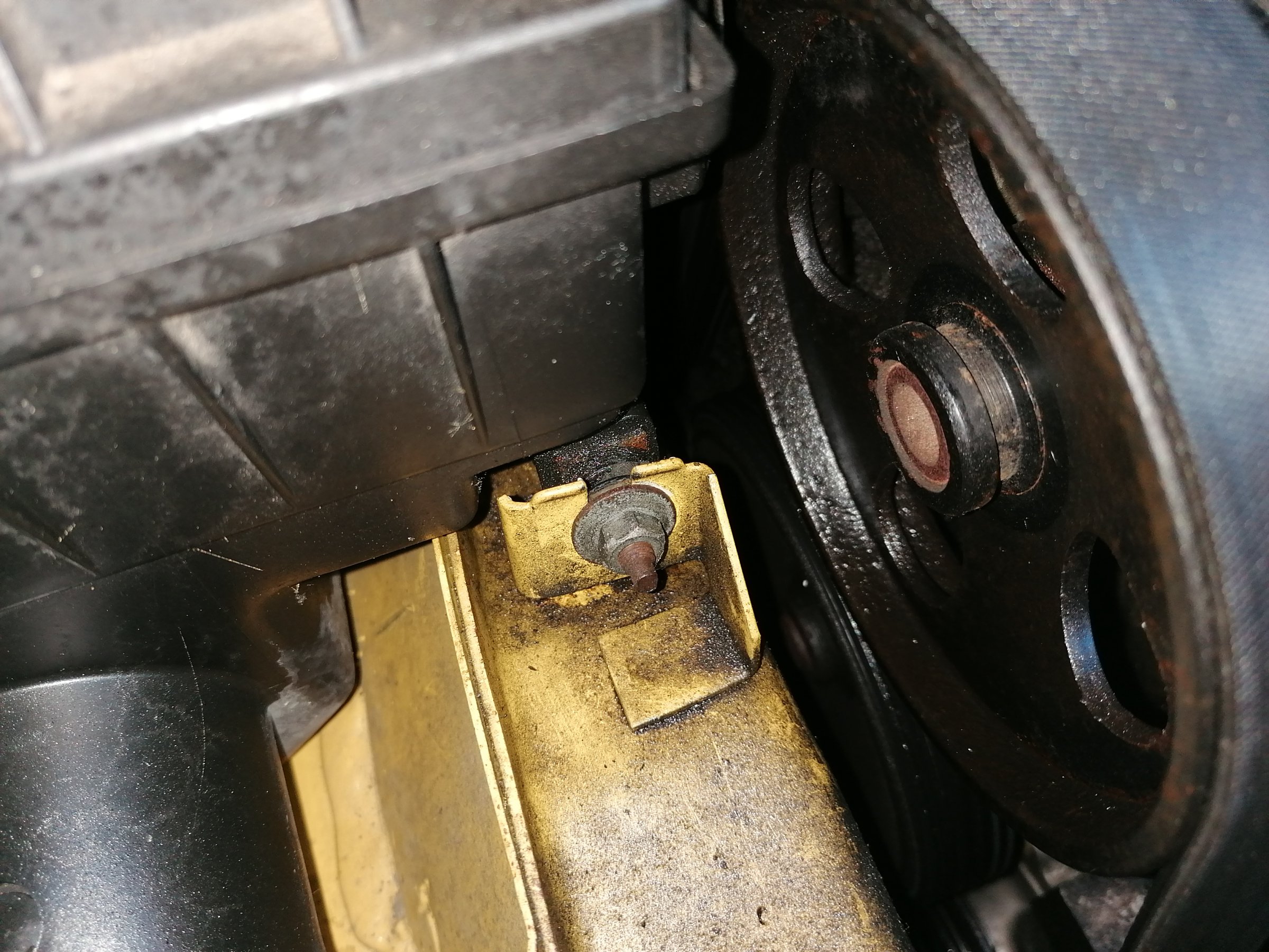

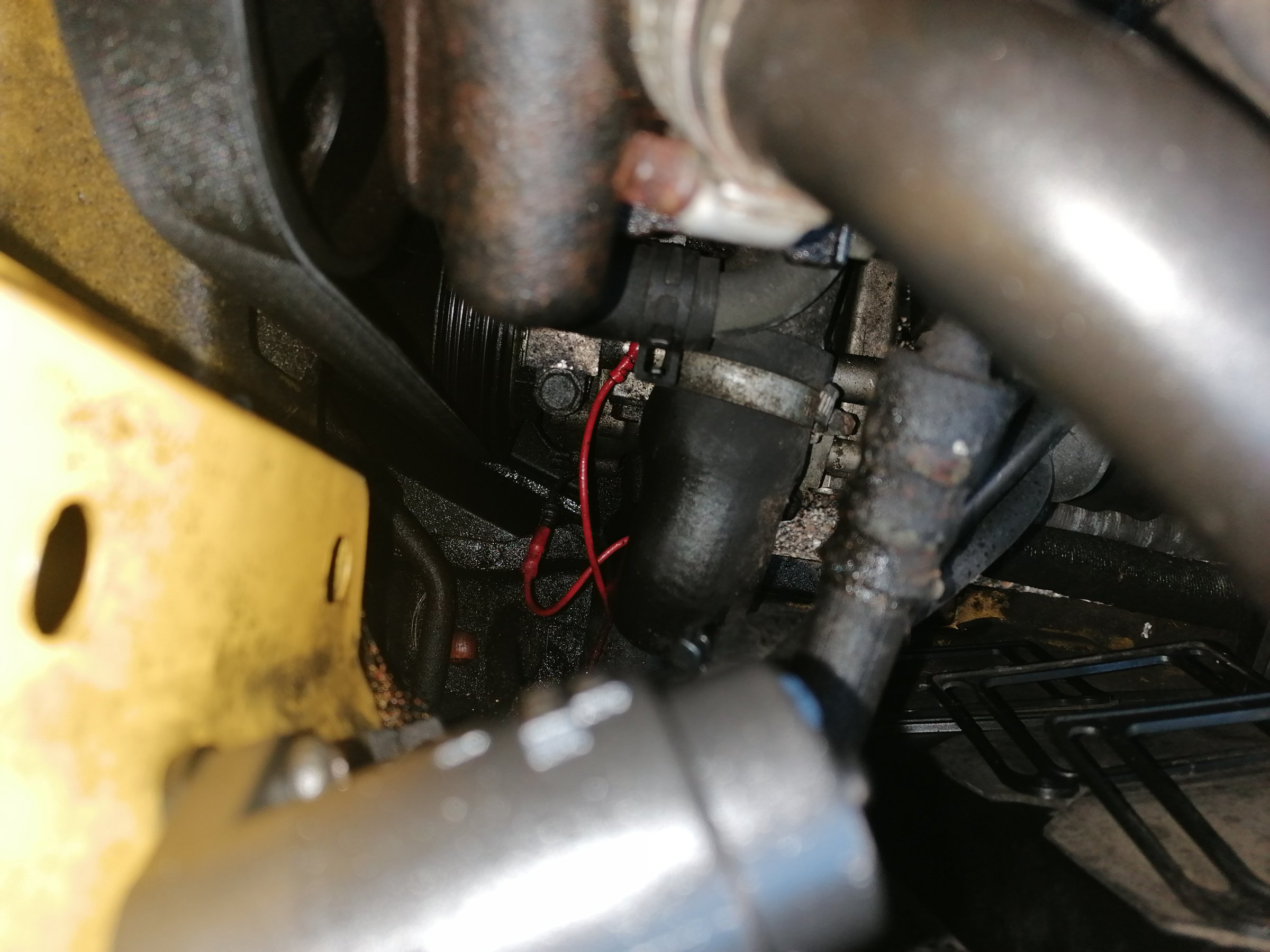

Hab nun atf nachgefüllt, hat sich scheinbar selbst repariert, im stand laufenlassen und hin und herlenken hat zu keinem weiteren lecken geführt. An welche heißen Teile das atf gekommen ist ist mir auch nicht klar, hoffen wir mal das es so bleibt.
Hallo, danke für die Bilder.
Ich gehöre ja zu der paranoiden Fraktion. Ich könnte erst wieder Ruhe geben, wenn ich der Ursache auf den Grund gegangen wäre.
Wer sagt denn, dass bei Druck (unter Fahrtbedingungen) und so nicht wieder Öl ausläuft. Das ist natürlich nicht konstruktiv.
Aber weiter oben hast Du gesagt, dass Dein Servoölbehälter leer war, richtig?
Hast Du mal die Schellen, die Gümmischlauchteile und die Rohre kontrolliert?
Irgendwo muss es doch eine Undichtigkeit geben. :hmpf:
Ich habe gesehen, wie die Gümmiteile, die vom Servoölbehälter abgehen, nach 20 Jahren zu siffen anfangen.
In der Umgebung hat das Öl z.B. genug Möglichkeiten, "gebraten" zu werden und Qualm zu verursachen, wie [mention=282]der41kater[/mention] es meinte.
Es gibt 2 typische Schäden, wo Öl austritt:
1. Rücklaufschlauch von der Lenkung zum Behälter.
Der wird mit den Jahren rissig und irgendwann ist er dann durch. Verläuft vom Lenkgetriebe Fahrerseite nach oben, geht über den Bremskraftverstärker dann nach vorne zum Behälter. Den sollte man immer mal kontrollieren von Zeit zu Zeit und wenn er anfängt rissig zu werden, sollte man den tauschen. Wer Lust auf die Sauerei und den Ärger hat, fährt solange bis er reißt.
2. Die Leitung von der Pumpe zum Lenkgetriebe, die unterhalb vom Kühler quer zur Fahrzeugfront verläuft.
Geht von der Pumpe ab herunter, unterm rechten Scheinwerfer unter den Kühler, vorne quer zur Fahrerseite, unterhalb vom linken Scheinwerfer gehts dann nach hinten in den Motorraum, unter der Batterie hoch und dann parallel zum linken Längsträger hoch über den Bremskraftverstärker ans Lenkgetriebe.
Der rostet insbesondere vorne im Bereich, wo er unterhalb vom Kühler quer unter der Fahrzeugfront verläuft, punktuell durch. Auch den sollte man immer mal im Auge haben und bei Zeiten tauschen, bevor er durch gerostet ist.
Ansonsten besagtes Thema mit Überkochen, kommt auch manchmal vor wenn es draußen warm ist und die Lenkung stark beansprucht wird.
