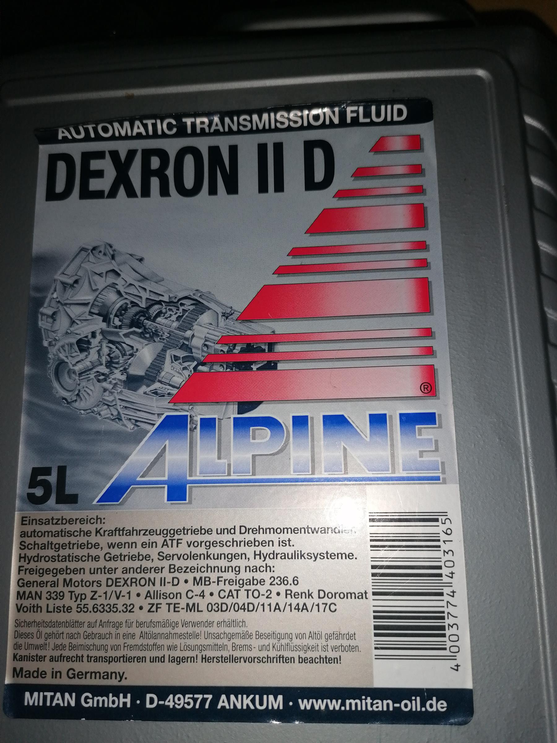

Servo Pumpe am 2.0tu leckt
Da bin ich ja schonmal froh das du die spec. Von meinem atf kennst...
Pentosin?!
Hab ich in meiner ganzen Laufbahn noch nicht reingekippt.
Auf dem Kanister steht zumindest für servolenkung drauf, darf ich die dann verklagen wenns nicht stimmt?

Joa, ich weiß nicht ob es kritisch ist, da Dexron II rein zu kippen. Aber auch die Firma, von der du dein ATF hast, empfiehlt für die Lenkung nicht das ATF, sondern ZHF (Zentral-Hydraulik-Fluid). Bei Liqui-Moly dito, die empfehlen auch nur das Zentralhydrauliköl.
Wirst du schon merken, falls es doch nicht okay ist. Bis dahin wird es funzen. :smile:
Also ich auch noch keine Lenkung offen gehabt wo nachweislich pentosin drin geschwappt waere was aber auch daran liegen kann das bei mir nur alte Gurken vorbei kommen.
Wo soll denn da der Unterschied liegen ausser Visko und Farbe, Scherfestigkeit? Da kenn ich aber Anwendungen wos enger zugeht als inner Lenkung.
Hat da grad wer ein Datenblatt parat?
Hab ich grad nix zu. Ist aber halt so, daß einige Lenkungen tatsächlich ATF nicht vertragen und dann undicht werden. Da der Preis für korrekte Flüssigkeit absolut lächerlich ist, habe ich es selbst aber nie ausprobiert.
Spaßig, normal nimmt man atf wenn irgendwas undicht ist, da da z. B. Simmerringe aufquellen.
Im Benz meiner Frau hab ich das Fluid (Farbe rot) der Kofferraumoeffnung mit hydr. Oel für den Stapler ersetzt, hab jetzt mehr Probleme als vorher.
Lecken tut nix, aber er tut sich merklich härter.
Das kann jeder gerne so tun wie er es für richtig hält - ich habe lediglich auf das korrekte Öl hingewiesen, das Saab seit 1997 verwendet hat, und das heute noch problemlos zu erschwinglichem Preis erhältlich ist, so dass ich keinen, aber auch wirklich keinen vernünftigen Grund erkennen kann, dieser Empfehlung nicht zu folgen.
Erst recht nicht, wenn es Probleme ungeklärter Ursache mit dem Öl gab.
