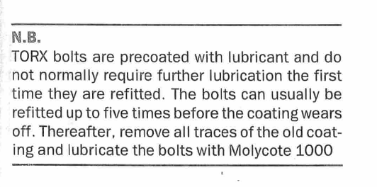

Als ich die Zylinderkopfdichtung des 900 sedan Modelljahr 88 erneuert habe, habe ich die alten Zylinderkopfschrauben mit den neuen verglichen. Bei den alten Schrauben war nicht die minimalste rest Längung zu erkennen. Die waren exakt gleich lang.
Ich meine irgendwo in einem Werkstatthandbuch sogar gelesen zu haben dass man die bis zu dreimal wiederverwenden kann ich suche mal ob ich das noch finde.
Bei meinem ersten ZKD-Tausch mit zarten 18 oder 19 Jahren an einem Lancia HPE habe ich die alten Schrauben wiederverwendet und die machten auf halbem Weg schon trocken 'Knack'. Was gelernt...
Denkbar wäre aber, dass Saab keine Dehnschrauben im herkömmlichen Sinne eingesetzt hat. Das wäre auch eine Erklärung für das Lockern. Dehnschrauben halten die Vorspannung unerbittlich, weil sie über die Streckgrenze gedehnt sind. D.h. über die plastische Verformung hinaus gedehnt bis zur Verhärtung (ganz schmaler Grat). Da gibt es kein vor und zurück mehr, nur Reissen bzw. Brechen.
War da nicht was, daß im WHB was steht mit "wiederwendbar wenn Länge x nicht überschritten"?
So was ähnliches habe ich im Hinterkopf...
Lässt nachdenklich werden...
Ich wusste doch, dass ich da was gelesen habe..
Und damit wären es definitiv keine Dehnschrauben.
Doch.
Dehnung muss ja nicht irreversibel sein. Nennt man "Elastizität"
Das was du meinst ist Plastizität bzw plastische Verformung
Doch.
Nö. Dehnschraube heisst 1x bis an die Streckgrenze und Feierabend.
Elastizität (reversibel), dann plastisch (irreversible Verformung) , danach Streckgrenze (Verhärtung) und danach ab.
Dehnschrauben schliessen diesen Prozess bis zur Steckgrenze ab. Edit: ZUGschrauben werden nur im elastischen Bereich ausgenutzt. Bei 8.8 um 80 %, bei 10.4 um 90 %. Darüber wird es jeweils kritisch aufgrund der anzunehmenden Toleranzen. Denn der Streckbereich danach ist ein loser Geselle, auf den kein Wort zu halten ist. Erst an der Streckgrenze, quasi im Auge des Todes, ist das Ding wieder zuverlässig gespannt.
