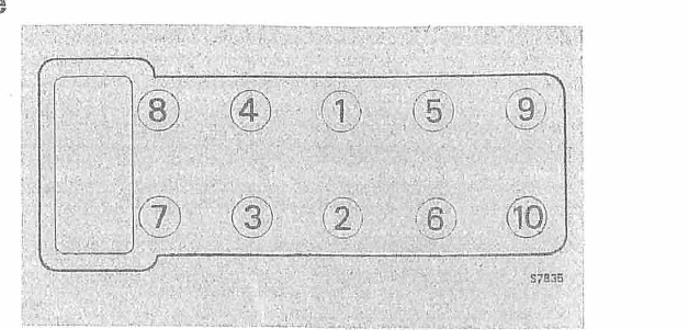

Es wäre mal eine philosophische Betrachtung anzustellen, ob man einen länglich rechteckigen Zylinderkopf überhaupt im Kreis anziehen kann....
Mit dem Anziehen ist in der Mitte anzufangen und dann der Anpessdruck gleichmäßig von innen nach außen zu führen, ob man dabei Spiralförmig vorgeht oder jeweils diagonal springt ist unerheblich.
Ich bevorzuge die Spirale, da kann ich mir leichter merken, wo ich schon war und wo nicht.
Hier das "Kreisschema" zum Anziehen der ZK Schrauben,
Danke.
Naja, der eine oder andere wird in der Schule wahrscheinlich die Quadratur des Kreises durchgenommen und -gemacht haben :rolleyes:.
Wir sind wahrscheinlich Nichtphilosophen genug um zu vestehen, was gemeint ist. :tongue:
[ATTACH=full]200784[/ATTACH]
Danke, sowas in der Art meinte ich mit "über Kreuz" bzw. gegenüberliegende Schrauben. Wahrscheinlich würde "spiralförmig" am Ehesten passen...

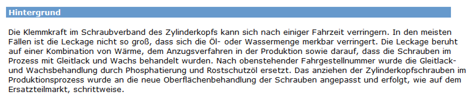

Ds ist nicht so. Die Vom Bulletin 21-2401 utg. 2 betroffenen Motoren haben in beiden Fällen 40->60 Nm und dann 90°.
Zudem wurde hier tatsächlich eine andere Oberflächenbekandlung der Schrauben eingesetzt:

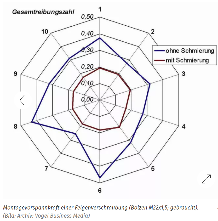

Bei der Remontage einer Schraube spielt allein die Vorbehandlung der Schraube schon eine immense Rolle bzgl. des Reibwertes.

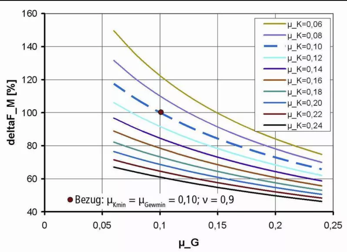

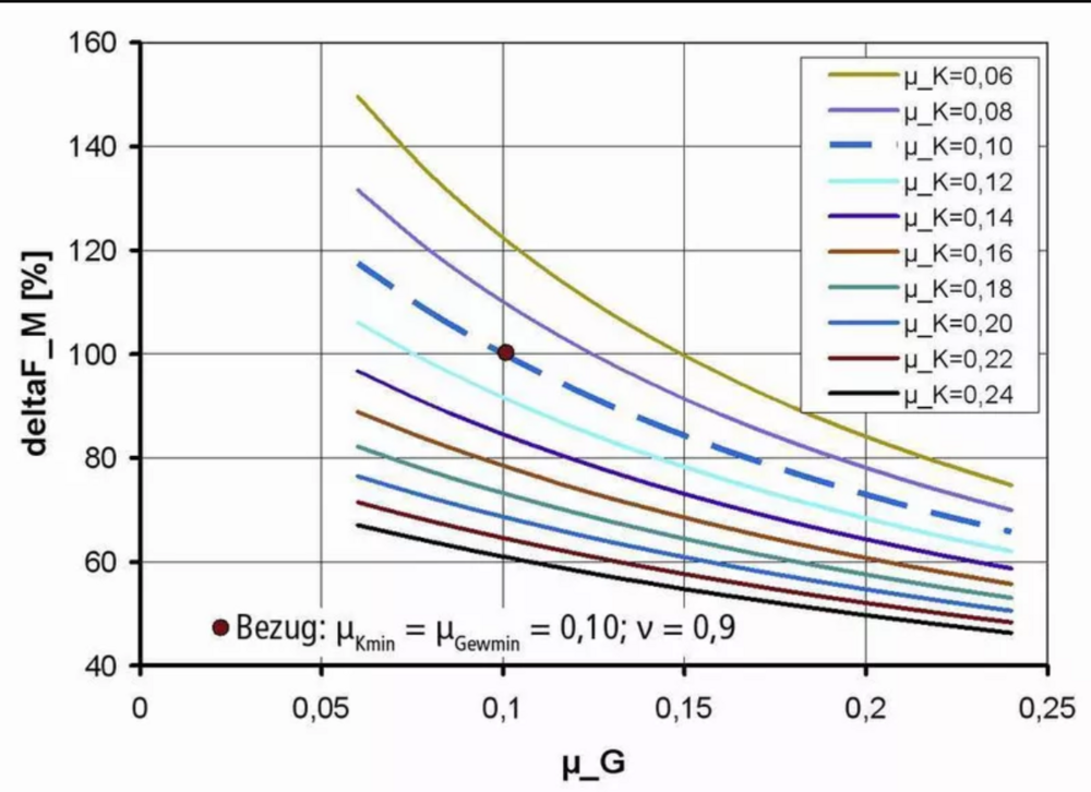

Hier mal was zur rechnerischen Spreizung im Anzugsmoment im Verhältnis zu den Reibwerten. Üblich sind Reibbeiwerte von 0,8-0,16. Wenn man allein diesen Bereich betrachtet, sieht ma schon eine Spreizung von 30-50% im erforderlichen Anzugsmoment in Folge der Gesamtreibungszahl.

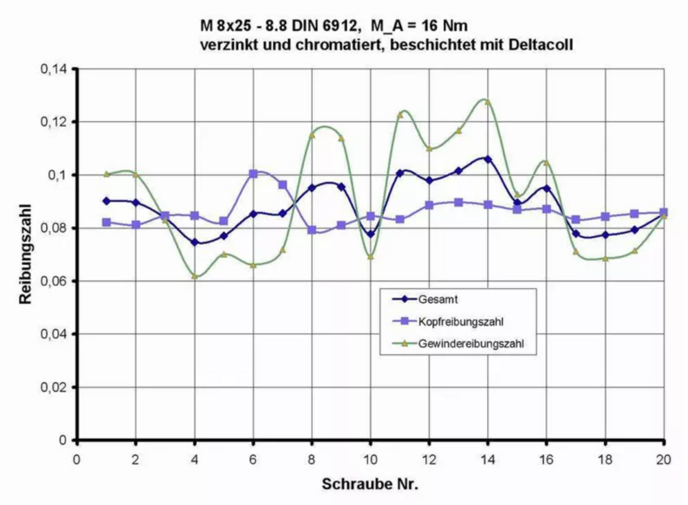

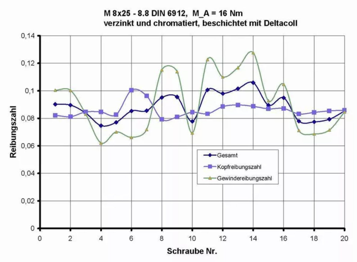

Die Streuung der Gesamtreibungszahl bei identisch vorbehandelten Schrauben:
Die beträgt ca. 0,75 bis 1,05. Selbst unter diesen 'idealen' Vorraussetzungen sind das rund +/- 15 %

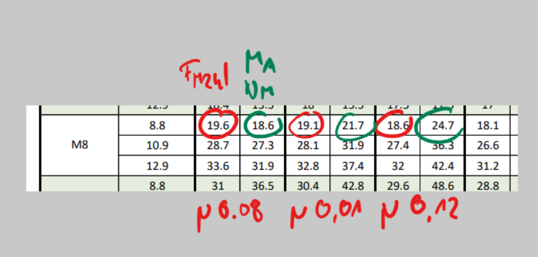

Und genauso zeigt es sich in der Tabelle zu den theoretischen Werten:
Und dann hier eine Messung einer realen Anwendung:
Man sieht, dass man alte und neue Schrauben, gesetzte Gewinde, unterschiedliche Beschichtungsverfaht´ren etc. einfach nicht miteinander vergleichen kann.

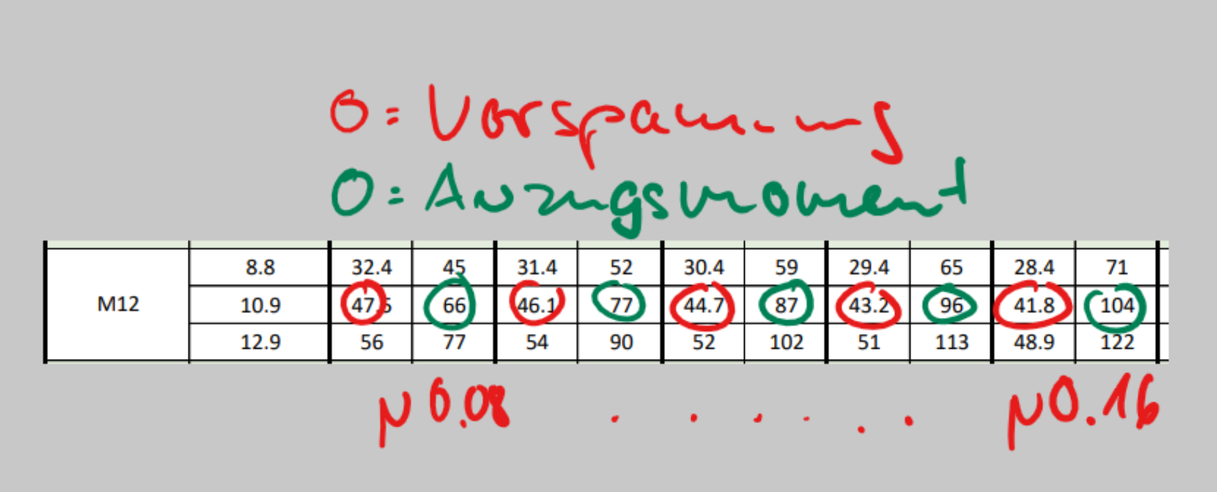

Und jetzt kann man sich in der Tabelle für Taíllenschrauben mit Regelgewinde mal ansehen, wie die resultierende Vorpannkraft sich mit der Reibzahl und dem Anzugsmoment ändert. Hier mal eine übliche Dimension für ZK-Schrauben:
Spreizung der erzielten Vorspannung < +/- 10% um den Mittelwert.
Spreizung Anzugsmoment um den Mittelwert: +/- 15-30%, gesamt fast 60%
Dei Reibzahlen von 0.08 bis 0.16 entsprechen dabei völlig der praktischen Streuung identisch vorbehandelter Schrauben in verschiedenen Gewinden.
Und weil Dehn- (Taillen-) Schrauben eine erweiterten elastischen Bereich haben, in dem sich die Vorspannung nur gering ändert, funktioniert das eben mit dem Winkelanzug. Der Reibwert ist dann egal, weil die Schraube über eine definierte Länge gestreckt wird und somit völlig unabhängig vom Anzugsmoment eine präzise Vorspannung erhält.
Natürlich muss ich auch mal googlen, schließlich ist das über 30 Jahre her, dass ich das mal gelernt habe. Aber zum Thema Unterschätzen hatte ich ja vor ein paar Wochen schon mal was geschrieben.
Ergo an alle, die jetzt künftig Hosentrager zusätzlich zum Gürtel tragen wollen: Mit den ZK-Schrauben ist alles völlig in Ordnung. Die Messung der Anzugsmomente der Schrauben mit ihrer Spreizung von [mention=151]hft[/mention] ist zur Ableitung der erreichten Vorspannkraft reichlich untauglich und entspricht obendrein genau dem, was das Thema der in der Praxis nicht prüfbaren, irllichternden Reibungswiderstände beschreibt.
