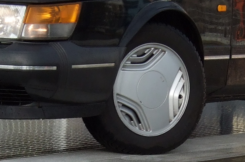

Hier noch Bilder dazu:
Lichtabhängig ist ein Unterschid zu erkennen - hier auf dem Foto relativ deutlich:
in der Realität aber bei weitem nicht so - dieses Foto trifft es ganz gut:
Klugscheißmodus an: Den Farbunterschied bei unterschiedlicher Beleuchtung, den Du uns sehr schön demonstriert hast, nennt man metamer (bedingt gleich).
Das bedeutet, daß die beiden (Silber)farbtöne (durch unterschiedlich wirkende Farb-Pigmente) unterschiedliche Lichtwellenlängen absorbieren oder reflektieren und deshalb je nach Beleuchtungsart gleich oder unterschiedlich aussehen.
