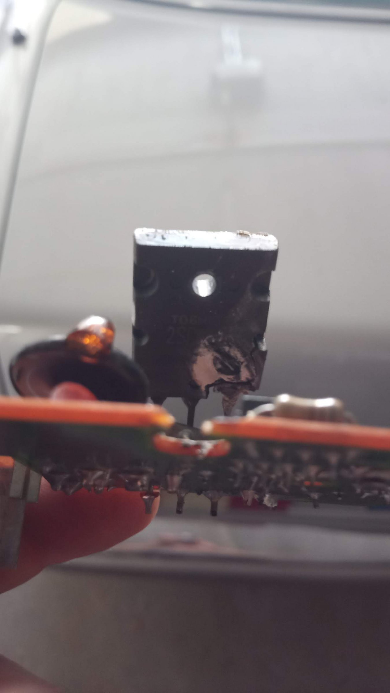

Bezugsquelle für Transistor Gebläsewiderstand 2SD1525 gesucht
Mein 1996er CSE hat ja das Problem, dass die ACC nur auf einer Stufe läuft und sich nicht regeln lässt. Wie bei vielen 9000er liegt das an dem Transistor im Gebläsewiderstand. Dieses Teil habe ich zerlegt und den Transistor frei gelegt. Man sieht ihm an, dass er defekt ist.
Es ist ein Toshiba 2SD1525. Ich würde diesen gerne neu kaufen um ihn einzulöten. Ich finde jedoch nur Lieferanten aus China und die Lieferzeit ist mir zu lang.

ich habe es schon gemacht. Das ist einen einfache Übung. Tricky ist lediglich das Einfädeln entweder der Pins oder danach der Schraube. Daher meine Empfehlung, es umgekehrt zu machen:
Meine Erfahrung beim Wechsel des Transistors:
Es ist hilfreich den Transistor schon vor dem Einlöten in die Platine auf den Kühlkörper zu schrauben und dann die Pins des Transistors in die Platine einfädeln und verlöten (Pins entsprechend hinbiegen). Macht man es umgekehrt ist es sehr fummelig bis unmöglich durch das ovale Loch die Schraube zum Befestigen auf dem Kühlkörper einzufädeln und das Gewinde zu treffen.

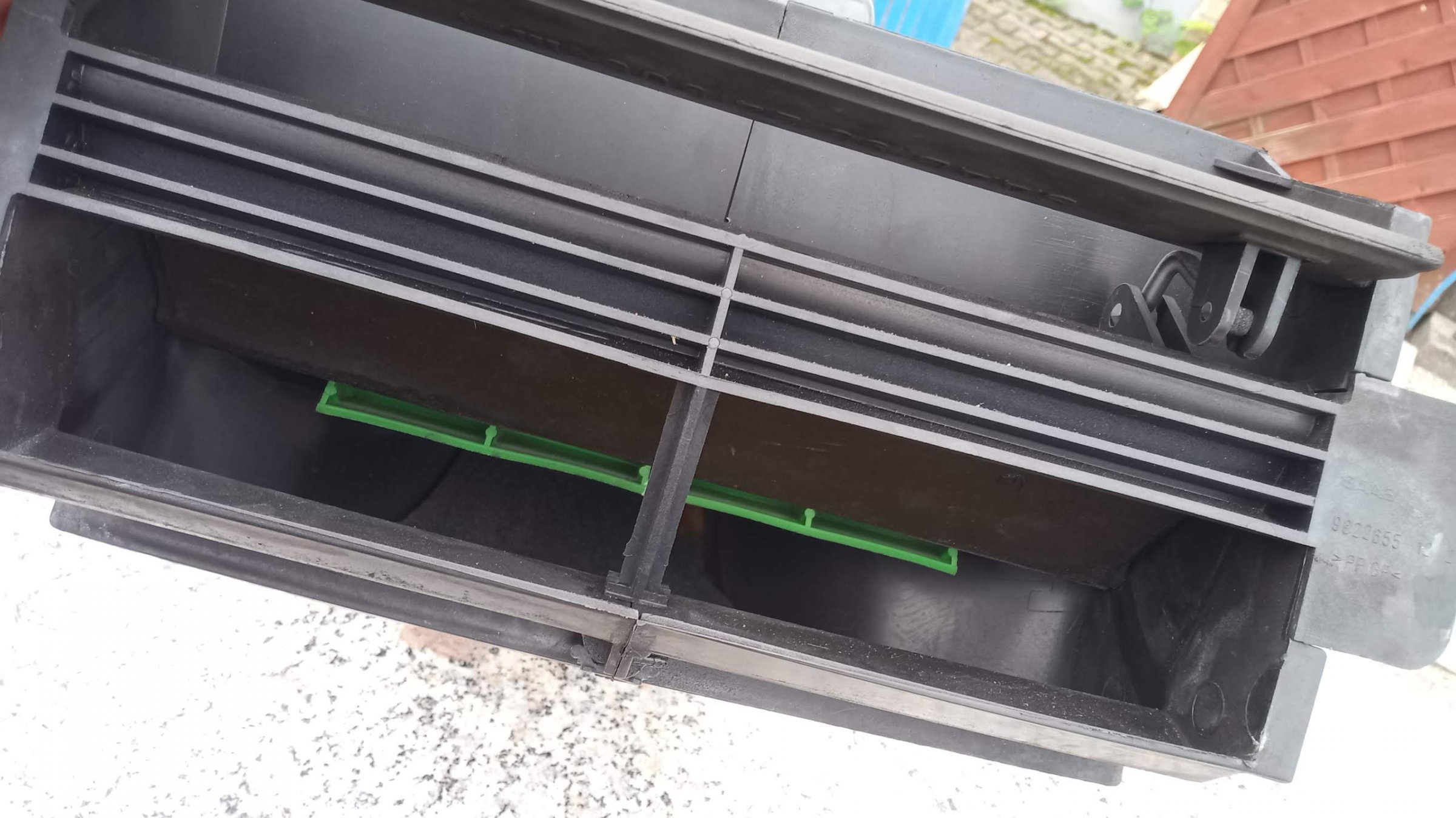

IMG_20210701_192513_8.thumb.jpg.223f00c71bc687408899c5f191d3b6e3.jpg Morgen wird alles wieder zusammen gebaut und dann erfolgt die Rückmeldung.
Ich habe heute schon mal den neuen Lüfter-Motor in den Gebläse Kasten eingebaut und hänge nun bei der Montage dieser Luft-Klappen.
Eigentlich passt das ja aber ich vermute, man kann die auch in einer anderen Grundstellung einbauen. Daher suche ich ein Bild von dem Kasten, auf dem man die Stellung der Klappen zueinander sehen kann.

Hier die versprochene Rückmeldung, nachdem nun alles wieder zusammen ist:
Der Heizungskasten mit seinen Klappen gehört anders zusammengesetzt, das hatte ich mir aus dem Netz noch gezogen und vor dem Einbau korrigiert.
Der nagelneue Gebläse-Motor ist verbaut, die Klimaanlage ist wieder befüllt.
Den Heizungswärmetauscher habe ich durch einen neuen Nissens ersetzt, obwohl nicht defekt, aber bei der Aktion da vorne im Aquarium, habe ich das halt gerade mit gemacht.
1, ICH kann nicht löten, daher hat es keinen Erfolg gehabt, dass ich in den defekten Widerstand der ACC einen neune Toshiba Transistor eingelötete habe. Damit funktionierte das Gebläse noch immer nicht.
2. Einen der beiden Widerstände vom Forumskollegen eingebaut und 'voila das Gebläse funktioniert wieder.
