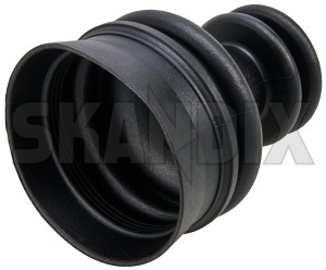

Rund:
https://www.skandix.de/de/fahrzeug-teile/kraftuebertragung/radantrieb/antriebswellenteile/achsmanschette-innen/1004094/

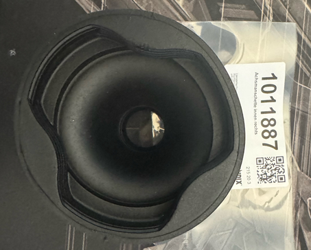

Mit Halbmonden:
https://www.skandix.de/de/fahrzeug-teile/kraftuebertragung/radantrieb/antriebswellenteile/achsmanschette-innen-rechts/1011887/

Die Manschette 1004094 ist raus, da nichts wirklich rund ist.

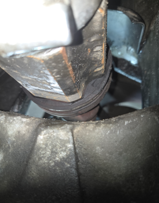

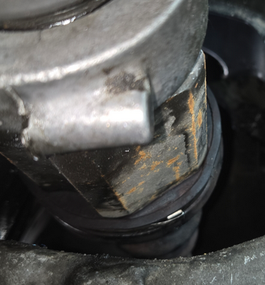

Das ist der Topf der originalen Antriebswelle:
1746126528401.png.d78f56fe85484f58462a5006cc4283aa.png 1746126673411.png.1610fb2da713c9c8a3f5bcd3cd6f59b0.png
Da passt die Manschette 1011887 wunderbar drauf.

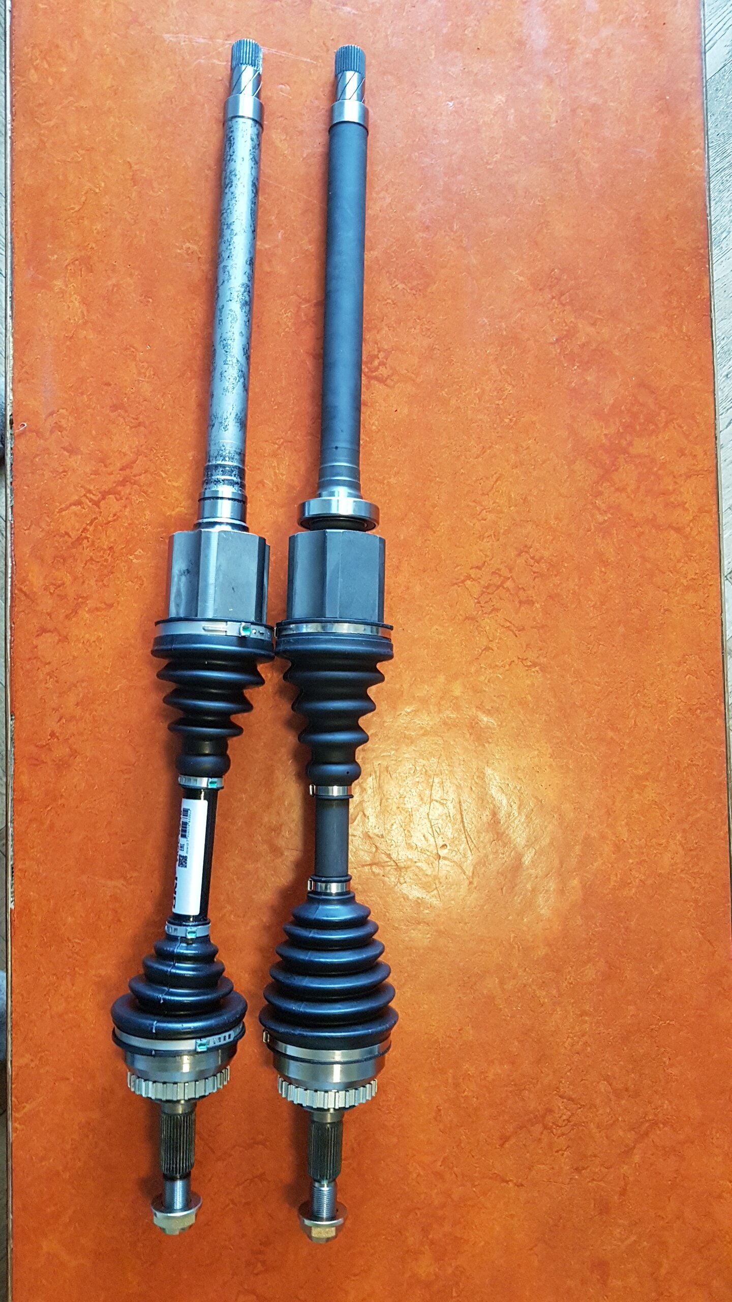

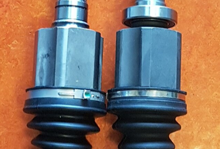

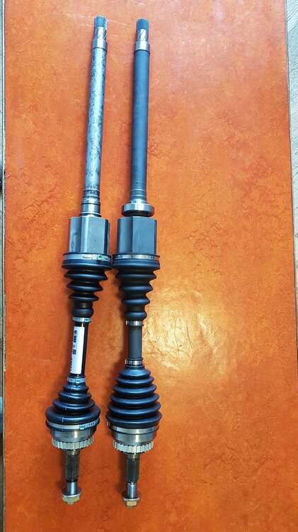

Verbaut ist nun die Antriebswelle von Skandix. Der Topf ist aber anscheinend leicht anders geformt, als die der originalen Antriebswelle. Von dem derzeitigen Topf habe ich leider keine Draufsicht, aber man kann erkennen, dass der alte Topf 3 konkave und 3 konvexe Flächen hat, die mit der Manschette abgedeckt werden.
Der aktuelle Topf hat 3 konkave (oder konvexe?) Flächen und 3 gerade Seiten:
1746130401232.png.57c72af7a46567218c7b1a210ff7754d.png oder auch hier: 1746130527265.png.74a59ec8bdd85d46d0f646376c9ef686.png
Links SKF, rechts Skandix

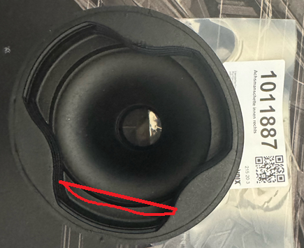

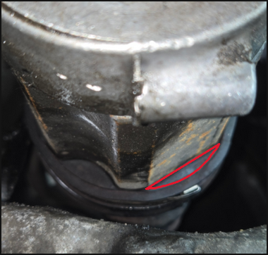

Ich fürchte, dass mit der Manschette 1011887 auf dem aktuellen Topf ein bzw. 3 Löcher sein werden, da das rot umrandetet Segment (auf den flachen Seiten) nicht durch die Manschette abgedeckt sein könnte:
1746126905596.png.993a845bfa018f95944d3ad78537e527.png 1746129226113.png.68993c4a70f5759dd96ffd18202841c0.png
Mache ich mir hier zu viel Kopf? Wird die Schelle alles richten?
Bearbeitet von Haegar
Sehr schön. Und könnte ich richtig liegen?
Die Schelle wird das wohl nicht richten. Würde ich gar nicht erst versuchen. Mach Skandix das Problem nochmal deutlicher.
