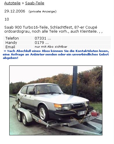

gelöscht
Wieder einer weniger ....
... schade.
Kann nich sein, Daniels ist n 85er. . . wenn ich nur endlich mal dazukäme, anzurufen!
ist ein anderer... war wahrscheinlich nur zu faul ein ordentliches bild zu knipsen.. so wie ich ihn kenn :biggrin::rolleyes::biggrin:
