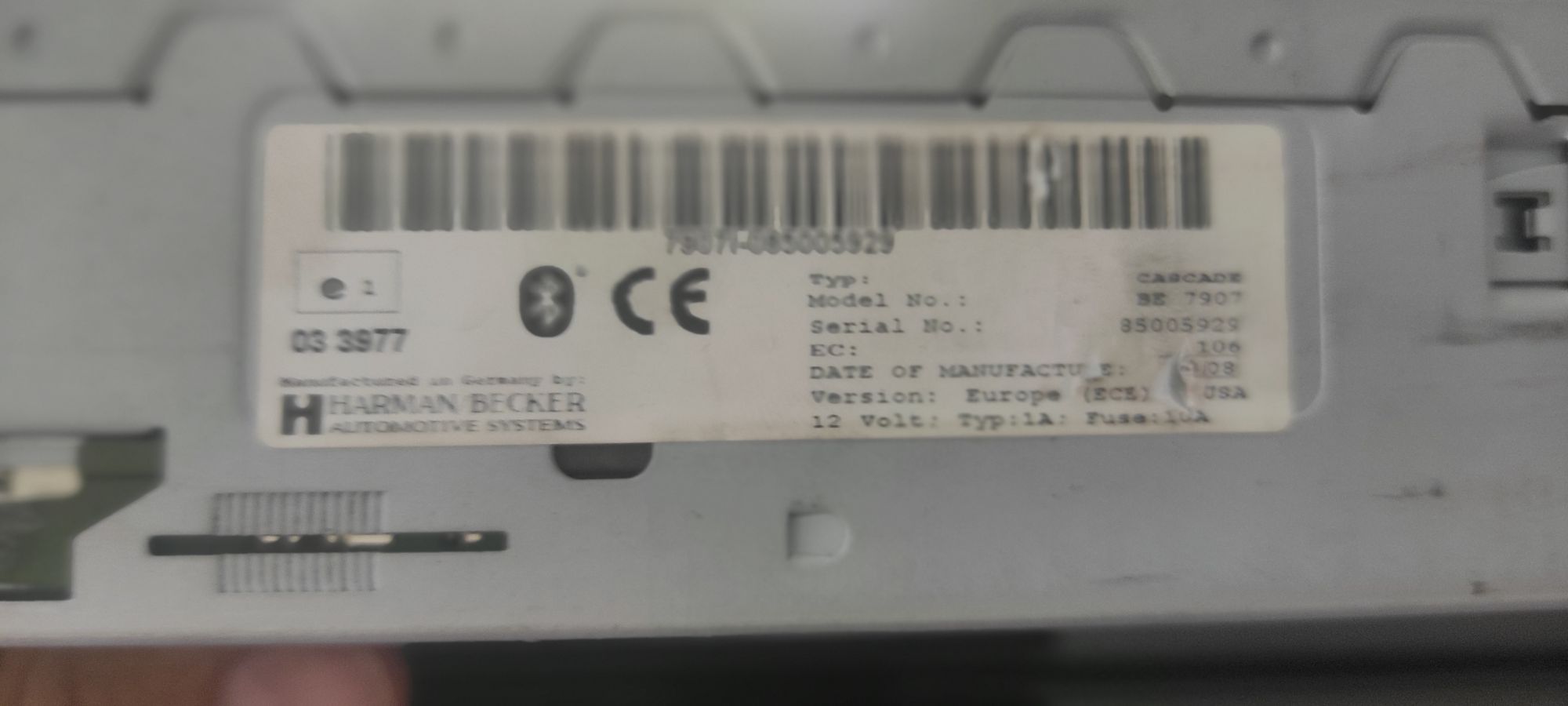

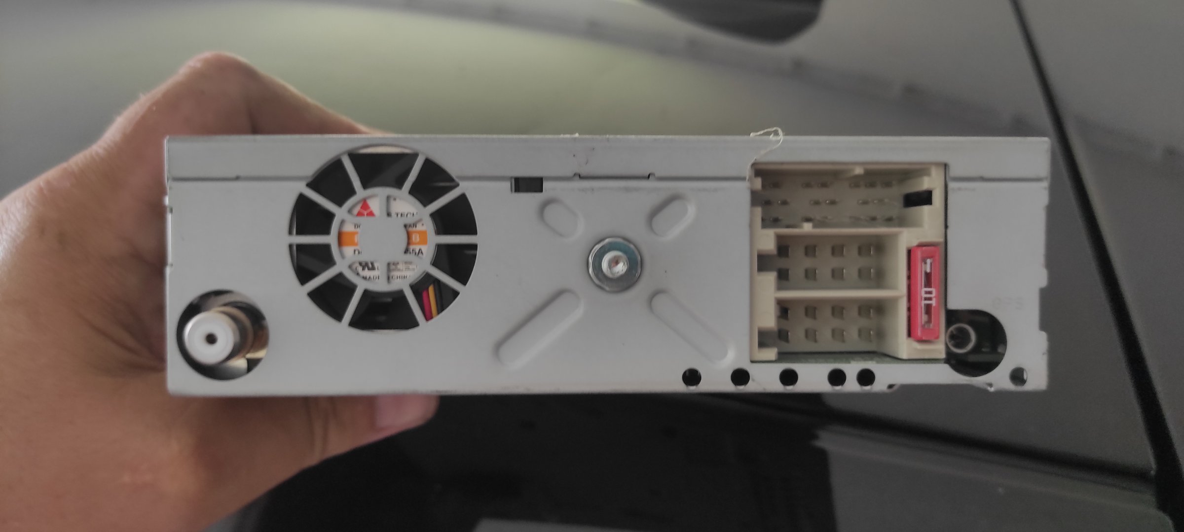

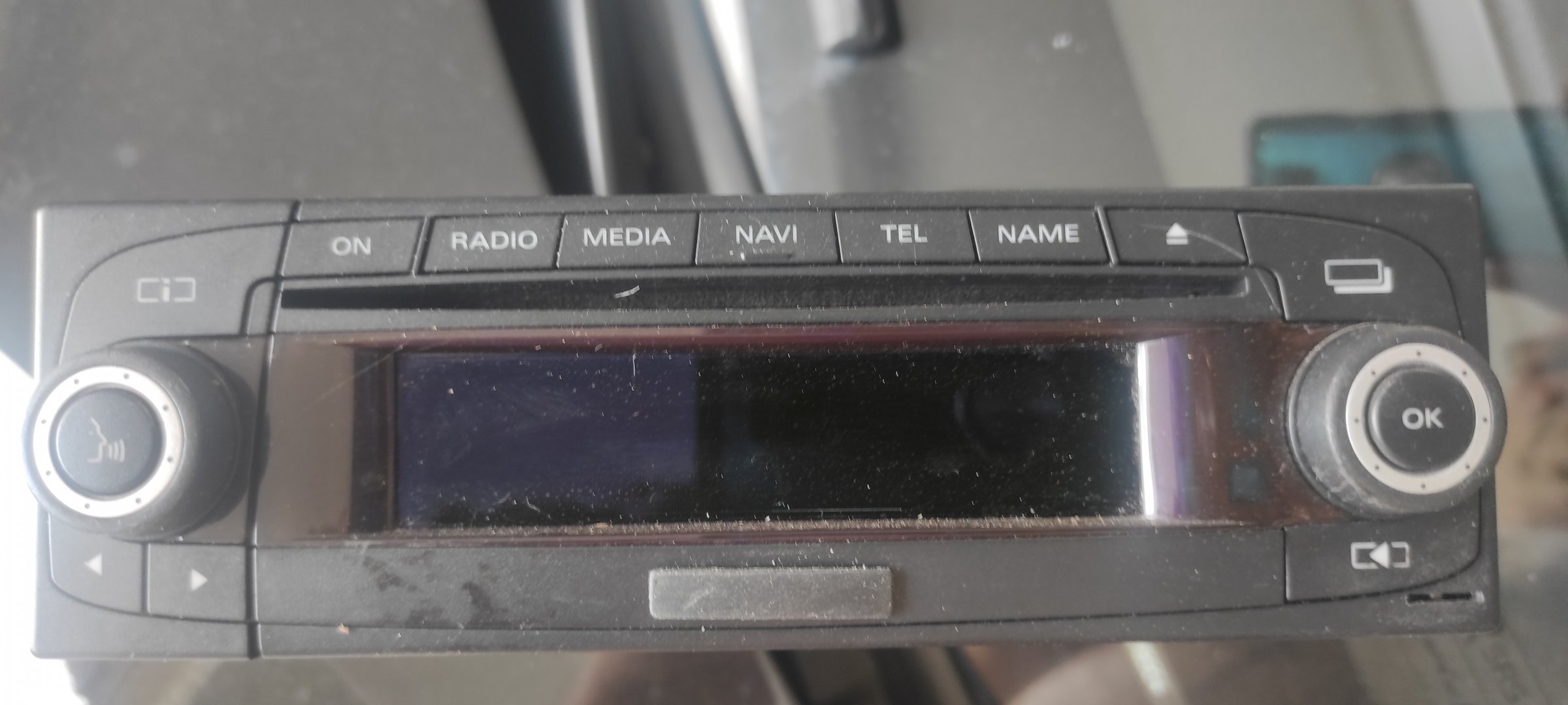

Rein der Vollständigkeit halber...ich bin am Wochenende mal in die Garage und habe das Radio fotografiert.
Also es handelt sich um das Becker Cascade 7907- Hat also das grüe Display.

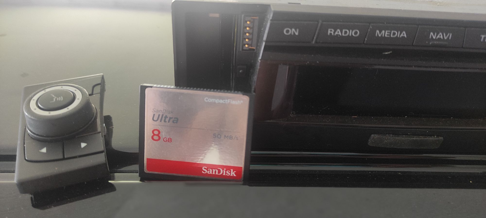

Ich habe vor Jahren eine andere (größere) CF Speicherkarte (8 GB) eingebaut, weil der Platz für Musik bei original 2 GB arg dünn ist.
Ist normalerweise nicht möglich...aber wenn man weiß wie es geht...dann schon:cool:

Das Radio haben wir nur ausgebaut, weil Frauchen in Ihren SLK ein 1 DIN Androiden mit 7Zoll Bildschirm verpflanzt bekommen hat.
Das Radio funktioniert einwandfrei und hat keine Fehler.
Es müsste lediglich mal entstaubt werden.
