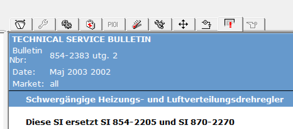

Ich werde nicht schlau aus den Bildern der SI

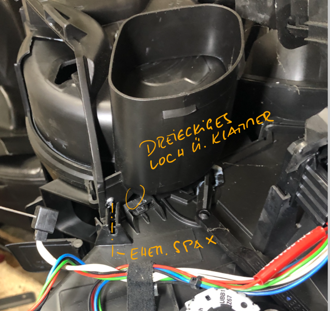

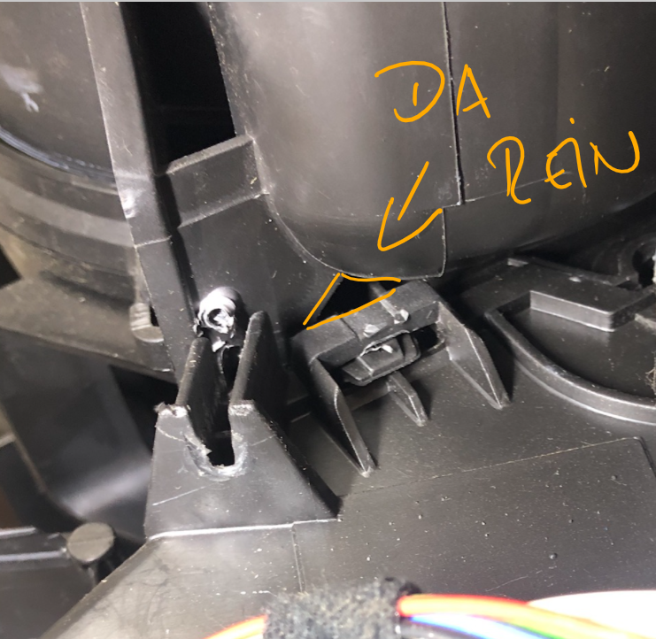

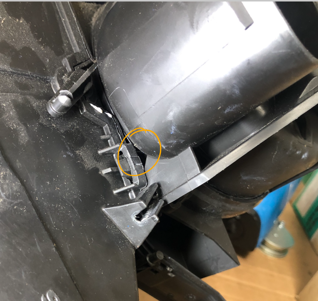

Ich bin gegen 16:00h in der Halle und fotografiere die Stelle, wo die Schrauben reinkommen am ausgebauten Kasten.
Ich hab es fotografiert. Nur kackt mein Wis grad ab. Irgendwie startet der Laucher nicht mehr, sondern gleich das Programm und das funzt dann nicht...
Ich installier es grad mal neu und lade dann die Fotos zu den Zeichnungen hoch.
And here we are:
Rechte Seite:
En Detaille:
Und links, an der gleiche Stelle über der Klammer hinter der Spax:

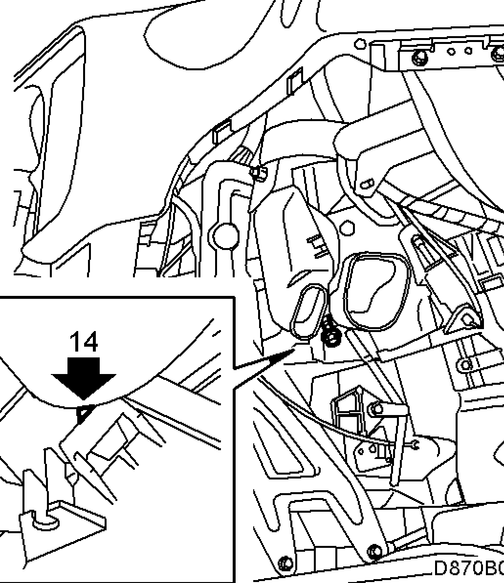

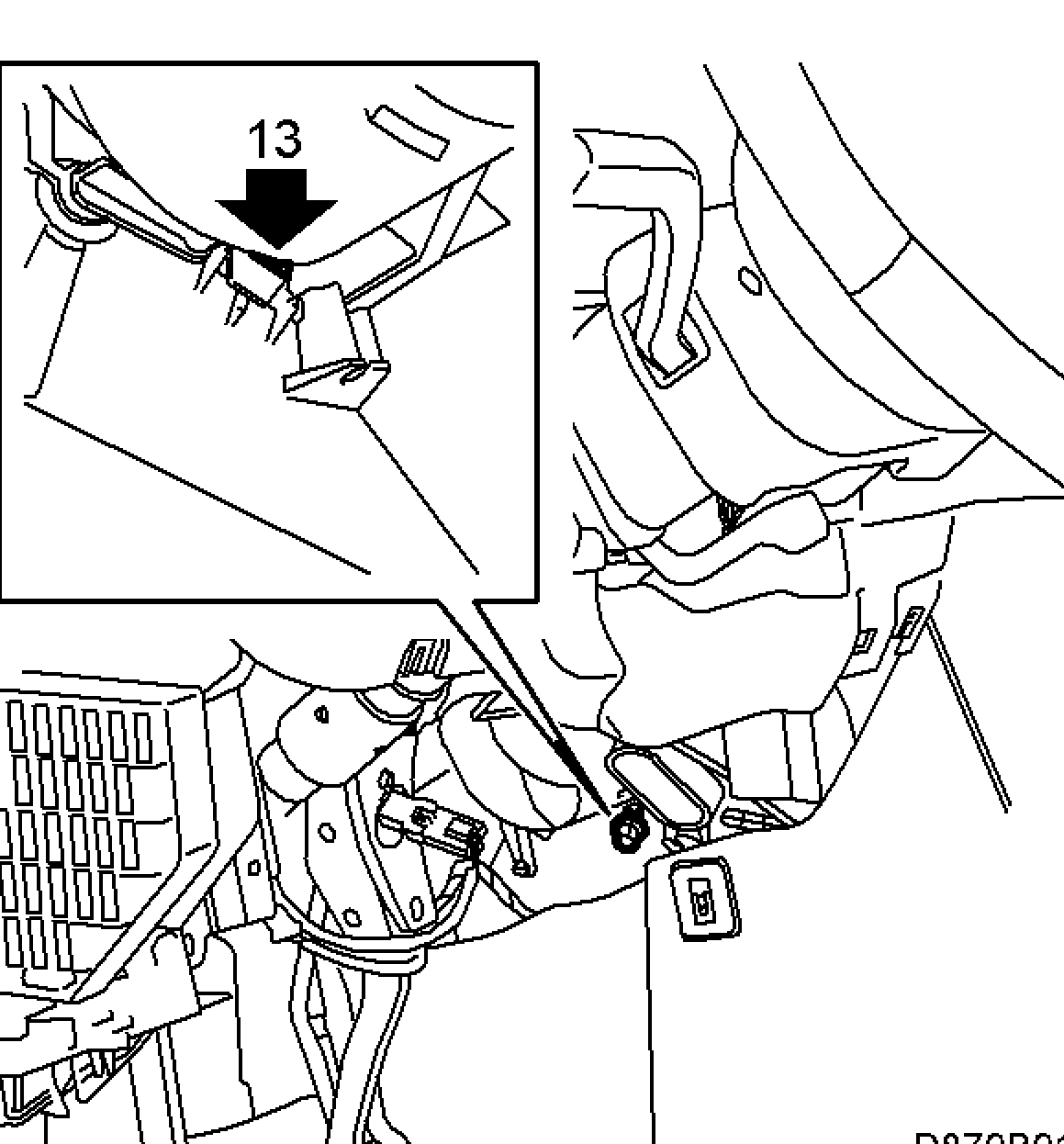

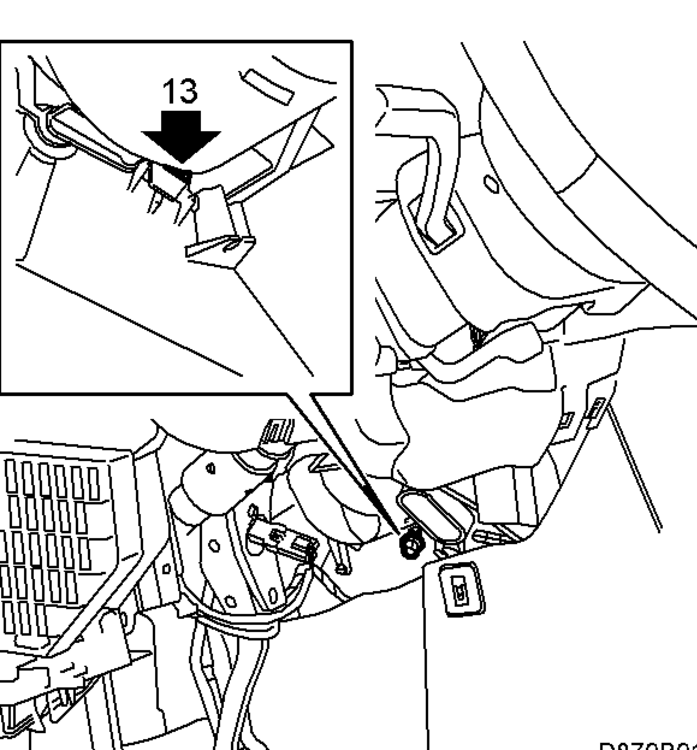

Laut SI sind das aber keine rundgefeilten M8 Schrauben, sondern Grobgewinde mit Tellerkopf (PS: Sieht zumindest so aus). Hast Du [mention=585]bantansai[/mention] da zusätzliche Informationen?
EDIT: Links und rechts vertauscht, korrigiert

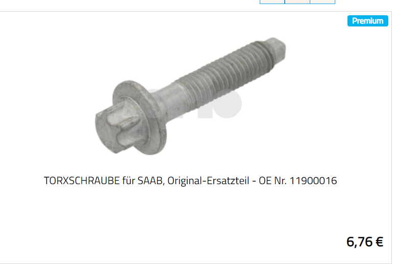

PPS: Hab die Schraube über die Teilenr. rausgesucht. Hast recht, die ist metrisch ;)
Für alle, die mitlesen: Teilenr. 7976897, ersetzt durch 11900016:
Und die SI (Service Information) findet sich im WIS für den 9³I (9400) unter den Baujahren 99 und 00 und auch nur unter Manueller Klima (gilt aber für alle). Später ist sie nicht mehr aufgeführt!

Verstanden. Dann verzieht sich das Gehäuse am Eingang. die Schrauben Drücken den unteren Teil nach innen dadurch das Trommelgehäuse nach außen.
Daher auch leichtgängig, wenn ich etwas an dem Kanal gezogen habe.
