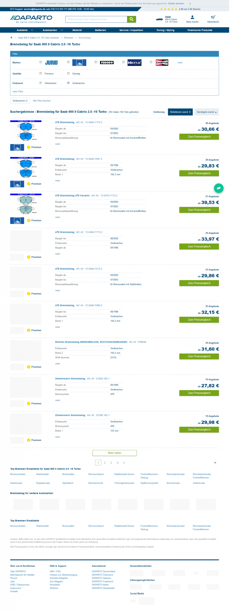

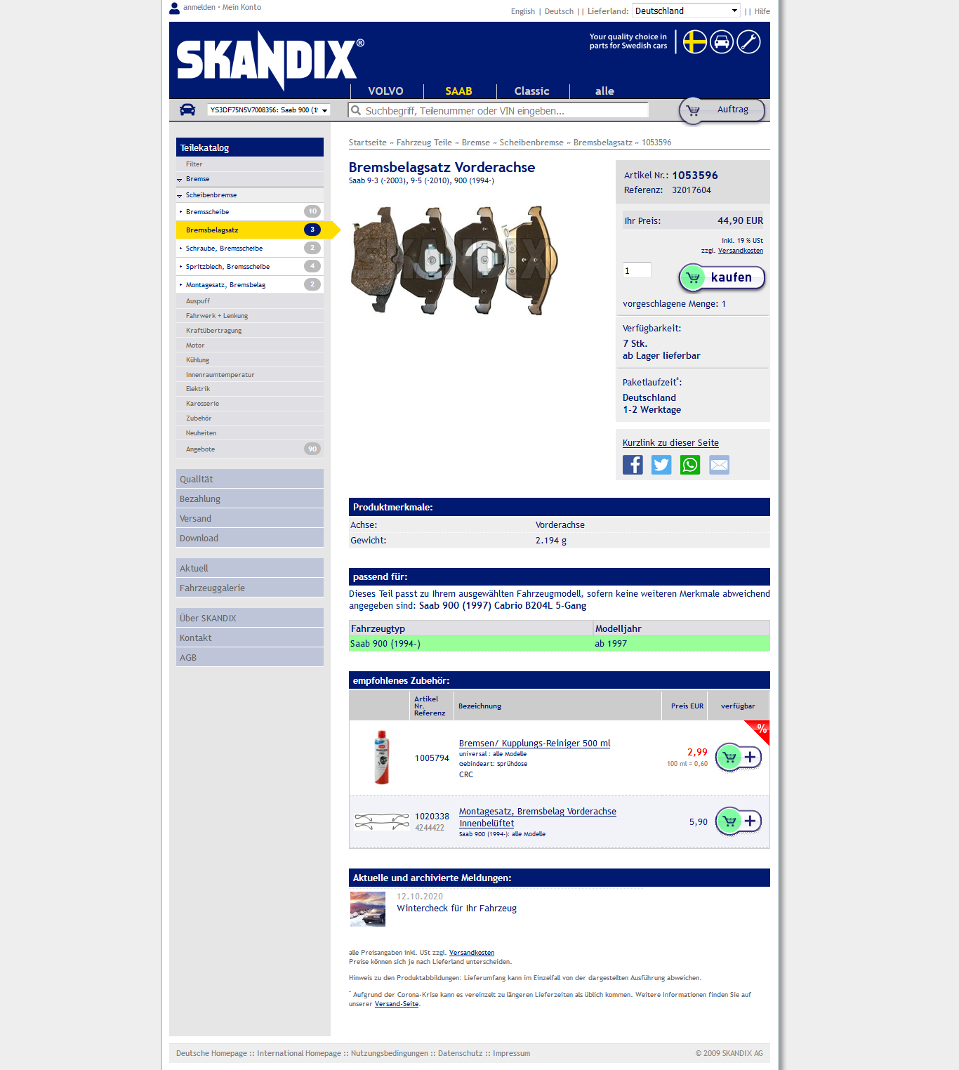

Bei Skandix oder daparto.de die Daten eingeben und entspannt die richtigen Teile kaufen...
Weil bei Eingabe der VIN bzw. nach HSN / TSN die Trümmer für den normalen angezeigt werden, was m. M. auch nicht allzu erstaunlich ist, nachdem dazu eine ABE besteht, wird sich das imho nicht über die Fahrgest. Nr. auflösen lassen.
SKANDIXShopSaabErsatzteileBremsbelagsatzVorderachse32017604(1053596).thumb.png.c15e748d48b60e3ebd86a32757907e1a.png
BremsbelagSaab900IICabrio2.0-16Turbobiszu80gnstigerkaufen.thumb.png.1c1cb0d25738e6858bc83691a6894acb.png
