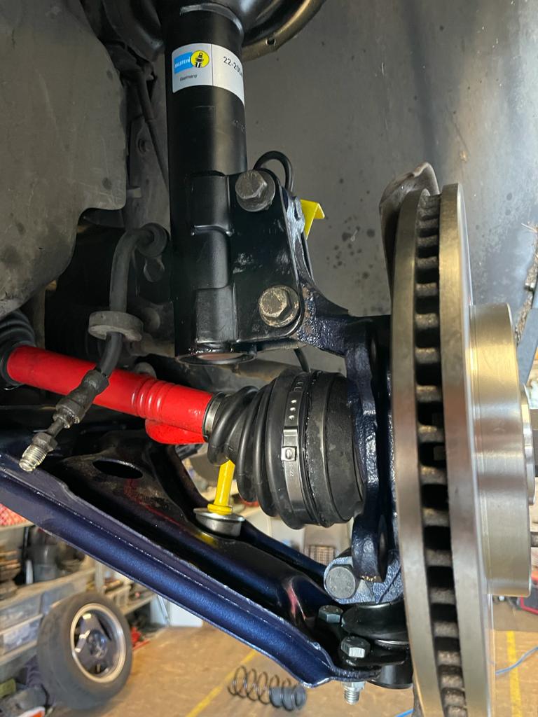

Ich habe vor ca. 2000 km vorne alles komplett erneuert: Feder, Federbein/Stoßdämpfer, Bremsscheiben, Bremsbelege,Spritzschutz, Radlager,alle Buchsen Motorlager oben und so weiter.
Spur eingestellt.
Und mindestens 3 x kontrolliert.
Da ist alles NEU. Auch der Auspuff ist komplett NEU

Hier noch ein Bild der Arbeit die ich unter #8 beschrieben habe.
Es fehlen natürlich noch einige Teile, Bild ist 2 Monate alt.
Nach meinem Urlaub mache ich ein aktuelles Bild
