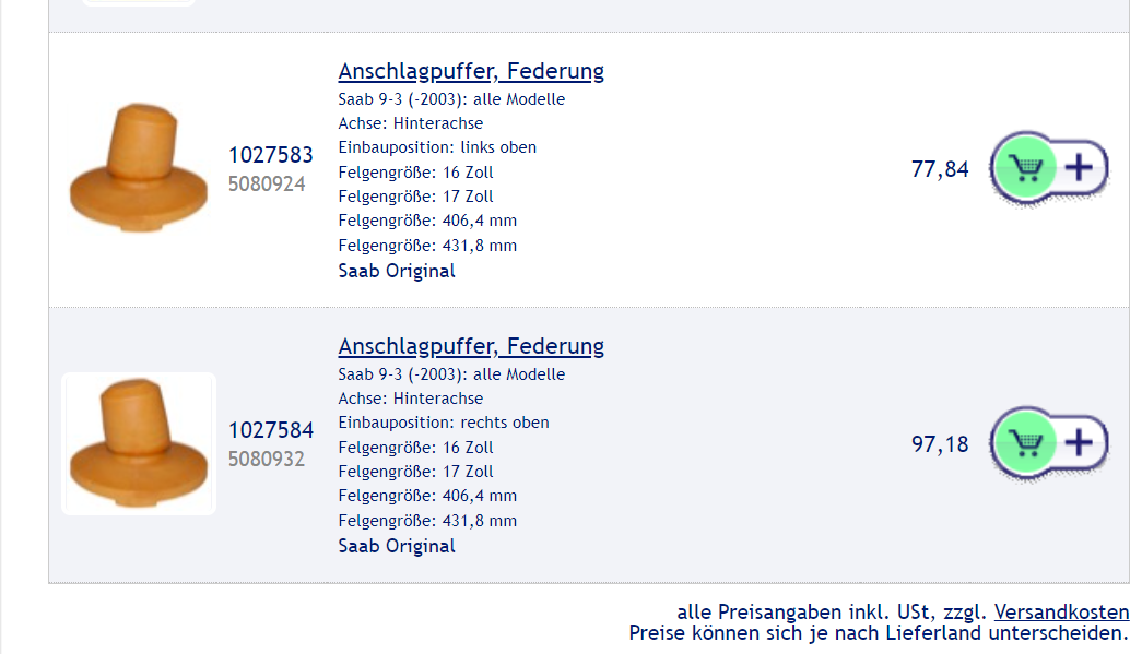

Der Rundumschlag fürs Cabrio steht aus. U.a. bekommt es in dem Zuge neue Anschlagpuffer für die hinteren Federn, weil die Teile völlig durch sind.
Ich finde aber ums Verrecken nur die Saab-Originale (5080924 und 5080932 für 16/17") für unverschämt teures Geld (um die 90,- €/ Stück)
Kennt jemand ne Alternative?
Es eilt mir ein bisschen, weil Junior damit in Urlaub fahren will. Also wäre eine Alibaba-Quelle keine wirkliche Alternative... ;)

Ich hatte für meinen CV die von skandix preislich i.o. Mehr kann ich nicht sagen, da noch auf der Bühne aber schlechter wie die alten können sie nicht sein
160,- für die zwei Gumminömpel? Das kosten Federn und Dämpfer zusammen!
Edit: über 170,-, mit Versand sind das satte 180,- €! :eek::confused:

Das Problem ist die Federwegsbegrenzung für 16 und 17" Räder. Da kosten die Teile nämlich gleich das vierfache.

Die Fahrwerksingenieure bei Saab haben die Dinger nicht aus Langeweile zusätzlich entwickelt.
16" und insb. 17" sind halt die Reifen auch breiter. Darum geht es. Zum Beispiel am Rand zum Radlauf wird es dann enger beim Einfedern als bei einem schmalen 185er in 15".
Natürlich kommt man beim "normalen" Fahren nicht andauernd in den Bereich, wo die Anschlagpuffer tatsächlich gebraucht werden. Aber wenn es dann doch mal vorkommt, ist es definitiv besser mit den korrekten Teilen.
Ich habe die Teile bei skandix über meine FIN gesucht bzw gefunden, sollten also korrekt sein oder auf der HP ist etwas falsch. Über die FIN sollte sich die SE Ausstattung mit 17 Zoll erkennbar sein. Das Argument von Erik lässt mich immer noch entspannt, ich denke mal da spielen viele Faktoren eine Rolle die alle zu erfüllen und dann kommt noch die zusätzliche Schweden Sicherheit.
Aber das sollte immer jeder für sich selbst entscheiden, ich könnte genauso gut klawitter verstehen wenn er sich die speziell für 17 Zoll verbaut.
SE hat aber nicht serienmäßig 17" drin, daher hat Skandix dir das dann schon richtig über die FIN ausgespuckt. Aber eben ohne die 17" zu berücksichtigen.
Und glaub mir, ich arbeite seit gut 17 Jahren in der Autoindustrie im Bereich Fahrdynamik (Bremsen / Fahrwerk). Da wird sowas nicht aus langeweile oder " zusätzlicher schwedischer Sicherheit" gemacht. Wenn man sich das sparen könnte, hätten die "Rotstifte" da ganz schnell ein zusätzliches Teil abgeknickt.

Wenn man auf 17" Felgen umsteigt, soll laut Anweisung von Saab auch der Anschlagpuffer an der Hinterachse mit gewechselt werden. Wird natürlich heutzutage oft nicht gemacht. Fahren tut der Wagen damit natürlich auch.

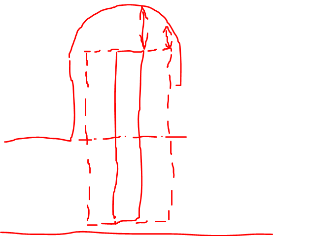

Der Unterschied ist die Länge der Anschlagpuffer, die früher oder später beim maximalen Einfedern den Weg, wieviel eingefedert werden kann, begrenzen. Daher auch der Name "Anschlagpuffer". Der Dödel ist bei der 17"-Variante länger, beim einfedern kommt der Anschlag daher also früher und das Rad kann weniger einfedern.
Das ist nur wichtig für die Fälle, wo die Federung voll arbeiten muss. Das Argument "ich fahre ja immer gemütlich" zieht halt in einer Extrem-Situation nicht. Wenn es dann doch mal drauf ankommt, ist es halt besser wenn alles passt und der Reifen nicht aufsitzt, schleift, im dümmsten anzunehmenden Fall dadurch platzt.
Außer den 9-3 Viggen hat meines Wissens kein 9-3 serienmäßig die 17"-Felgen drauf. Daher wird bei eingabe der FIN im EPC oder bei Skandix die 17" nicht mit berücksichtigt. Da muß man dann mitdenken.
Entscheidend ist nicht die Höhe, sondern die Breite des Reifens und die Tatsache, dass das Radhaus gewölbt ist und sich damit nach außen hin absenkt mit dem tiefsten Punkt am Radlauf. Je breiter Reifen werden, desto mehr gerät ihre Außenkante in den absteigenden Bereich des Radhauses und kann hier beim Einfedern schleifen - im Extremfall am scharfkantigen Radlauf aufgeschlitzt werden.
Deswegen gibt es bei der Umrüstung auf "Breitreifen" i.d.R. Vorschriften, was u.U. angepasst oder geändert werden muss - das ist i.d.R. in der entsprechenden ABE der Räder/Reifen oder wird vom Prüfer bei der Abnahme festgelegt.
Um also das zu tiefe Einfedern in so einem Fall zu verhindern, können solche speziellen Anschlagbegrenzer vorgeschrieben sein.
Es geht darum wo der Reifen was im Radhaus berühren könnte. Bodenfreiheit ist dabei egal.
185 55 oder 50 15 ist geometrisch was anderes als 215 45 17. Letzere sollen bzw dürfen nicht so tief einfedern, weil sonst der Platz ausgeht :)
