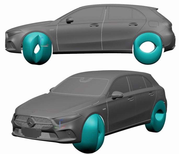

Hab mal gemalt... :biggrin:
[ATTACH=full]201935[/ATTACH]
Gar nicht so weit weg vom realen Radhaus-neu-malen. :top:
Nur das die Basis dafür kein Schnitt durch einen Reifen in Null-Lage sondern die Hüllfläche über alle vorgesehenen Reifengrößen in allen möglichen Lagen plus ev. Schneeketten ist. :tongue:

17“: keine Schneeketten nie nicht.
Exakte Daten fehlen halt.
Der Sunbeach hat serienmässig 16Zoll verbaut mit 225X45.....:hmmmm2:
